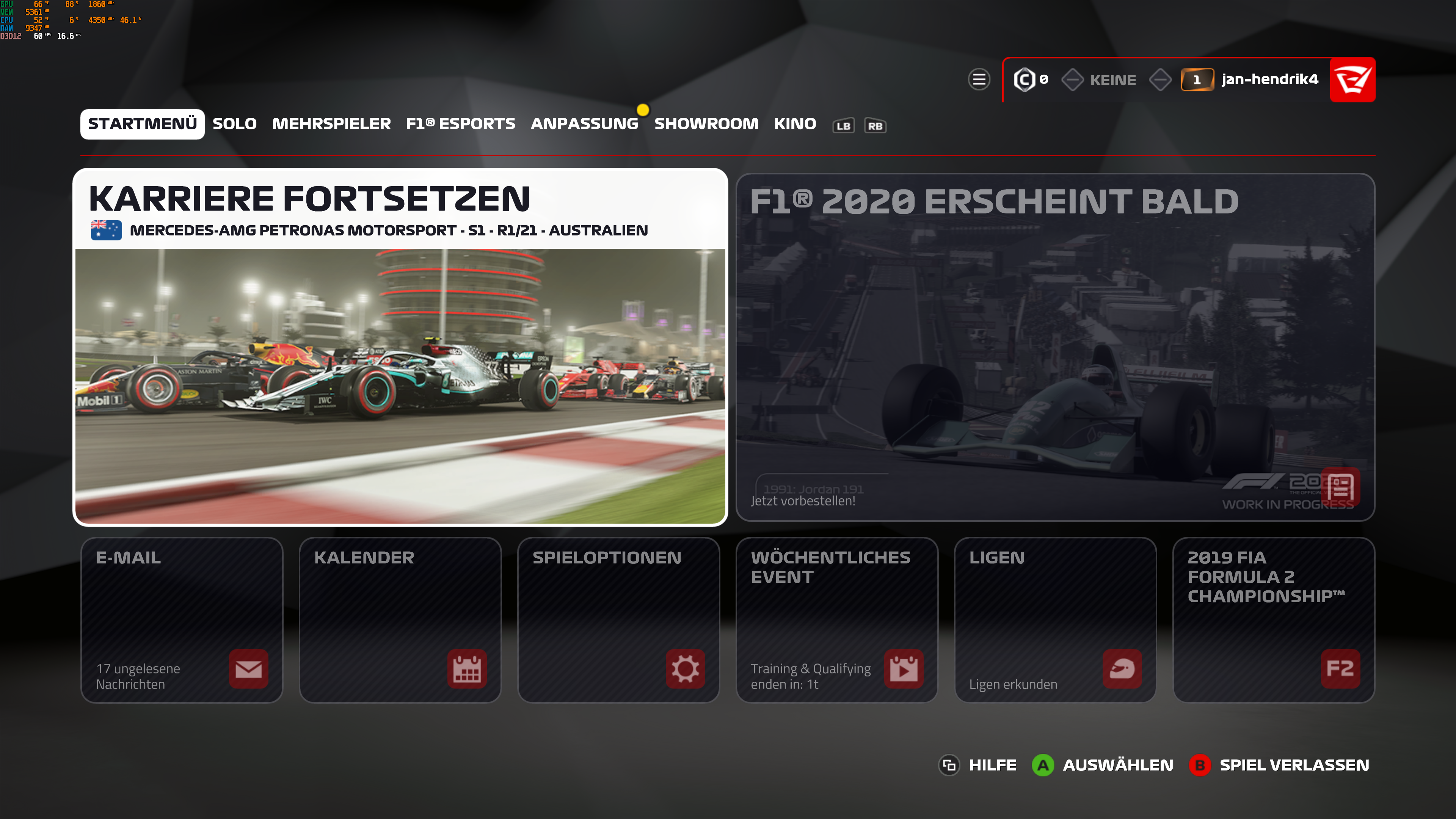

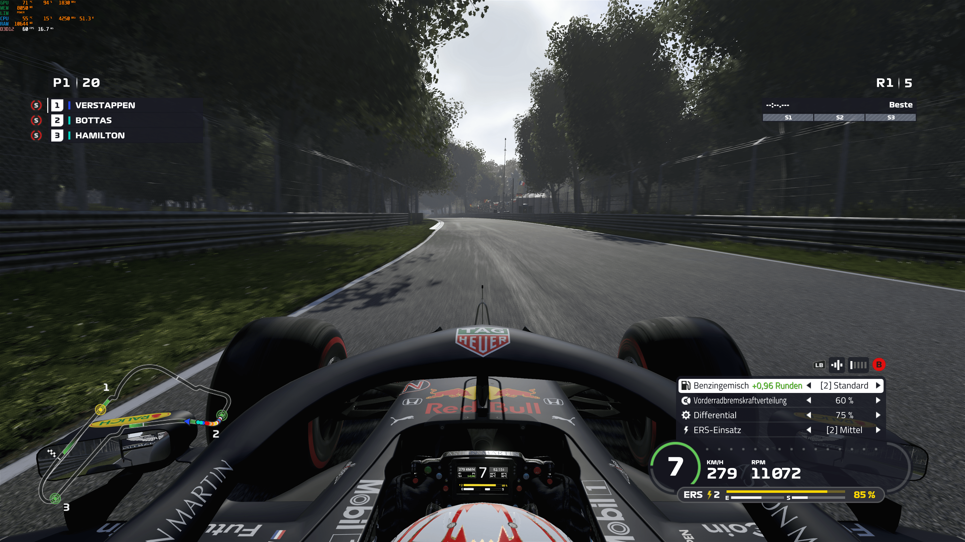

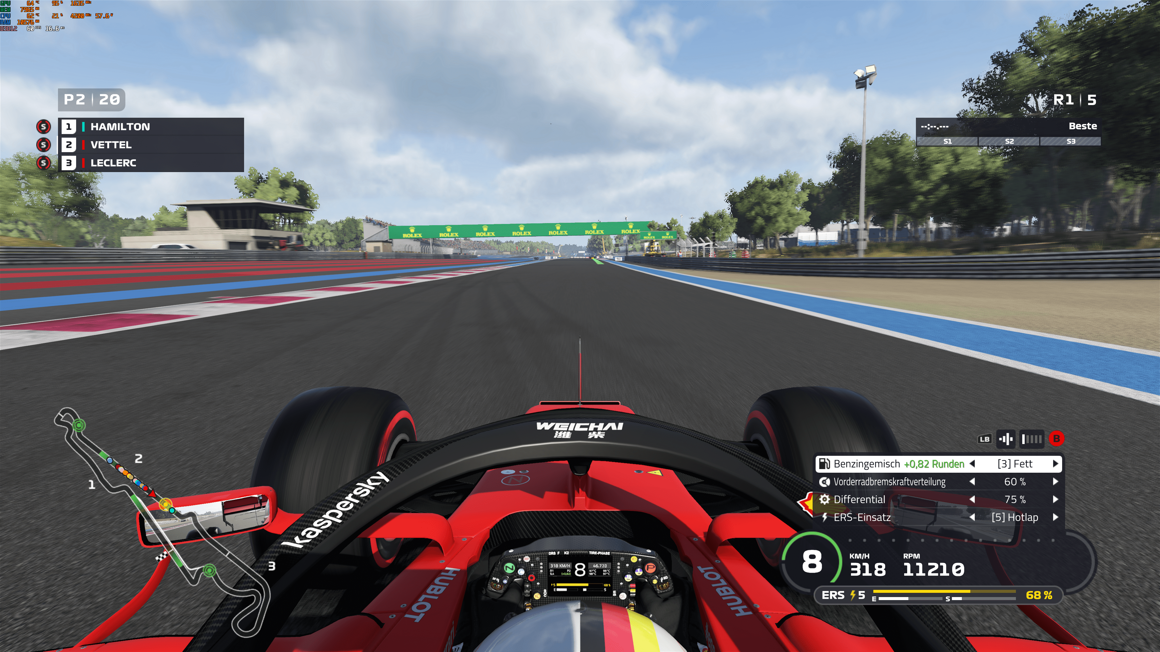

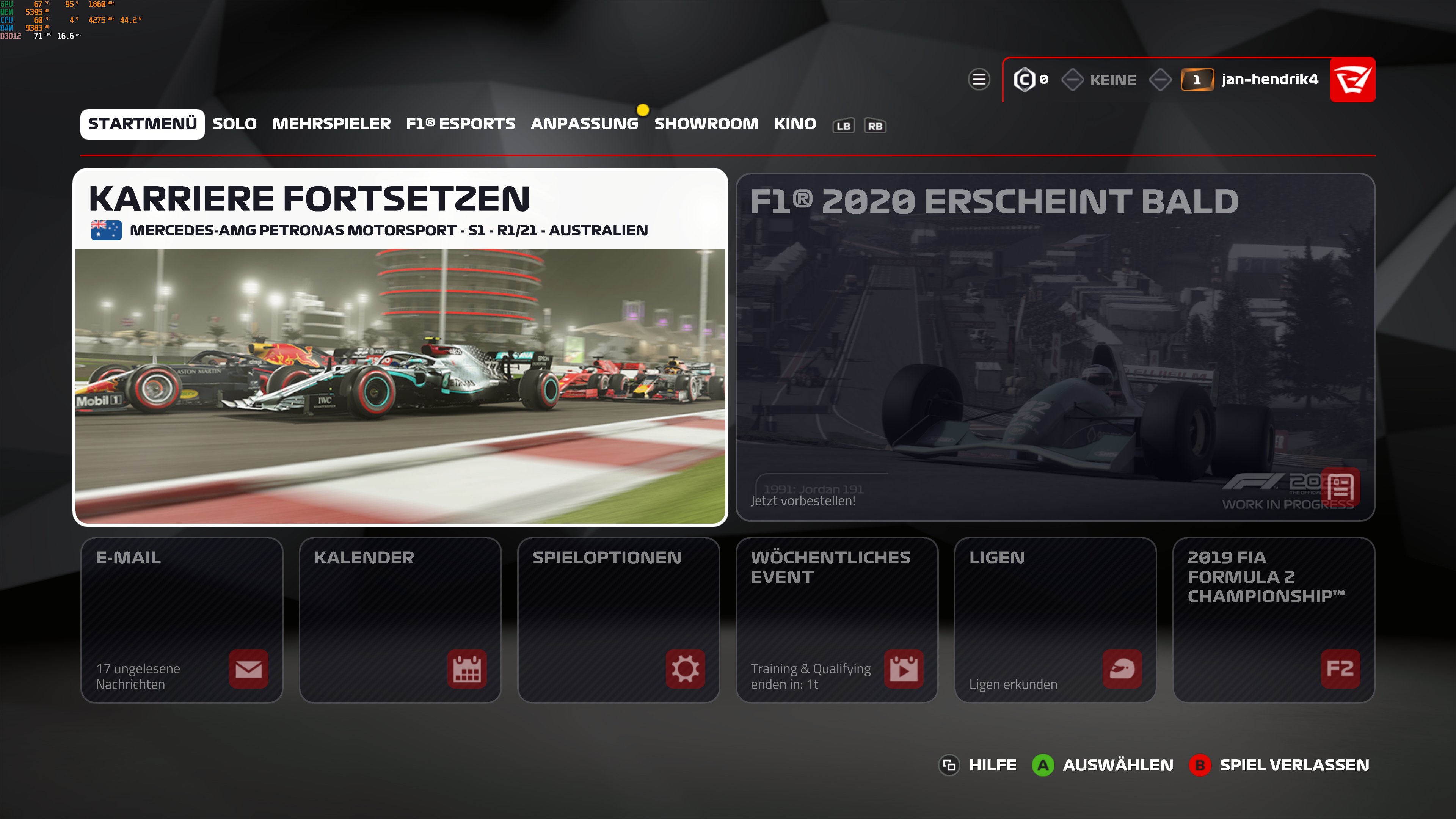

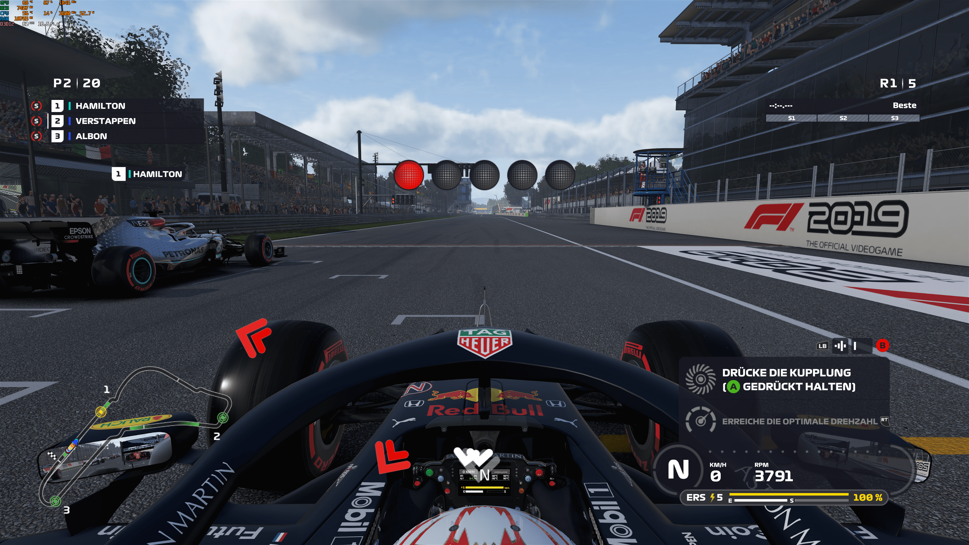

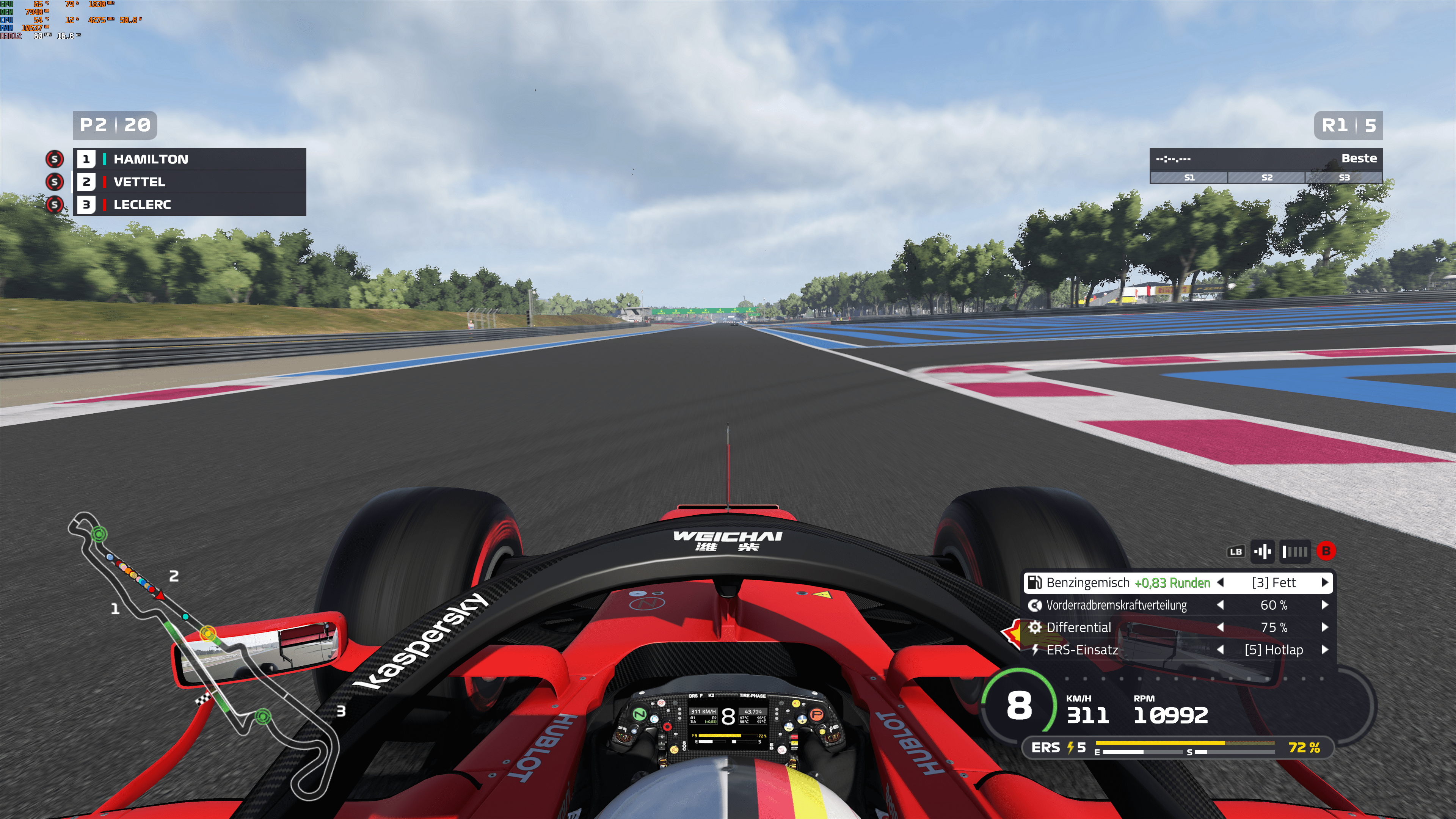

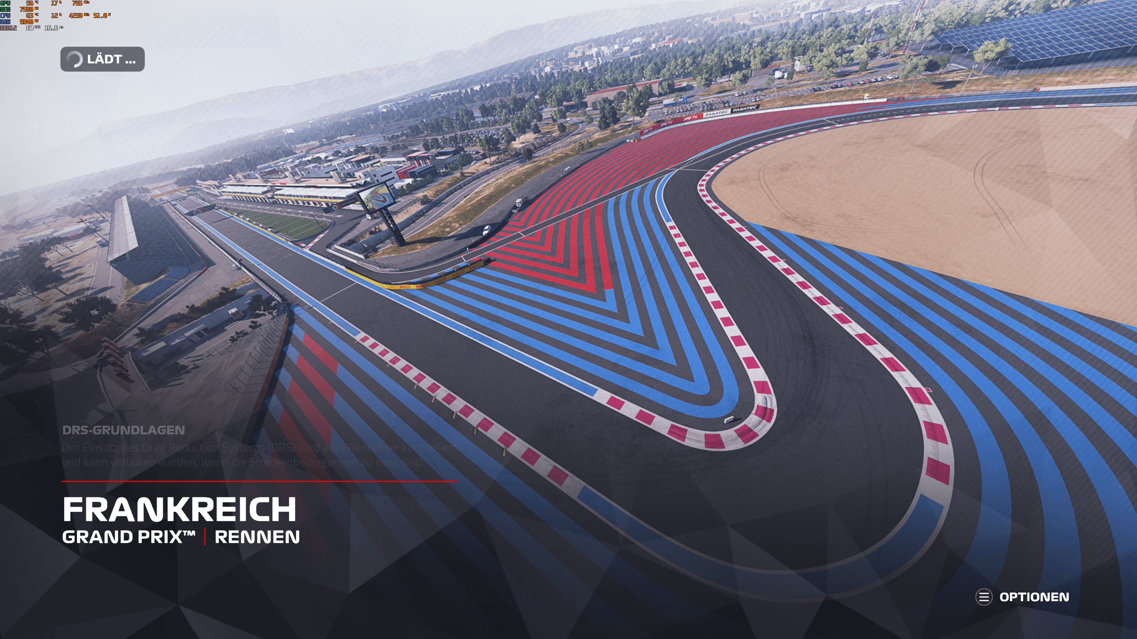

Mein Problem bzw. Frage ist, dass ich zB. bei F1 immer eine Aulastung zwischen 78-99 habe, vobei die 99 immer nur im Menü oder in Widerholungssequenzen erreicht werden. Beim Rennen selber, erreiche ich meist eine Auslastung im 80er bereich, selten mal in den frühen 90ern.
Die 60 fps hält die Karte beim Spielen eigentlich sehr konstant, wobei es seit 2 Tagen vermehrt leichte Ruckler gibt, wo es dann mal kurz 58 fps sind.
Ist es für das Spiel ein normale Auslastung der GPU?

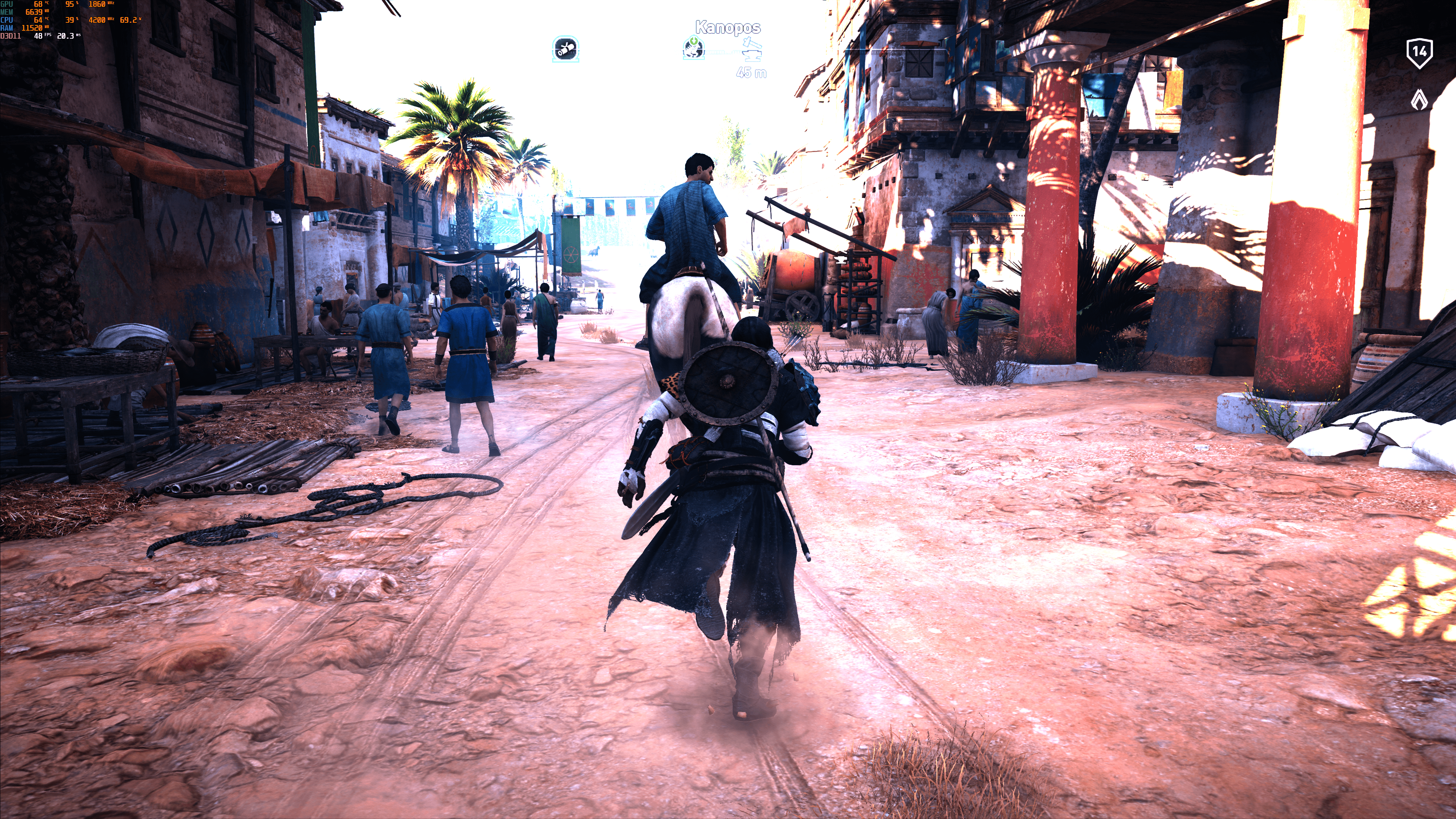

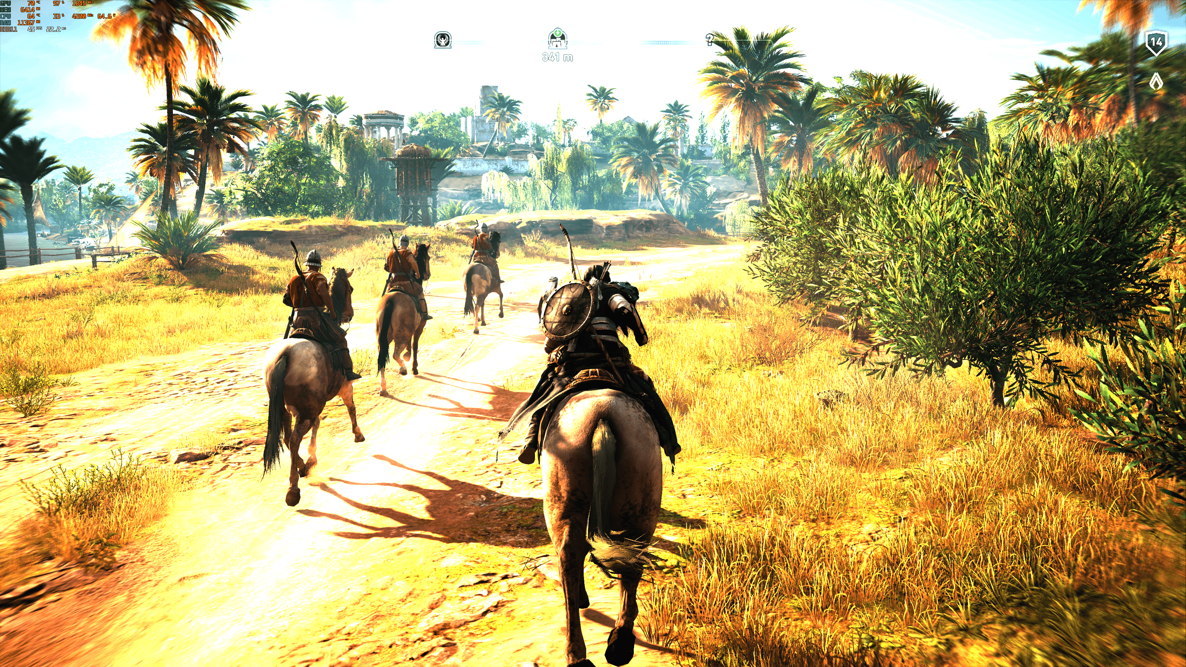

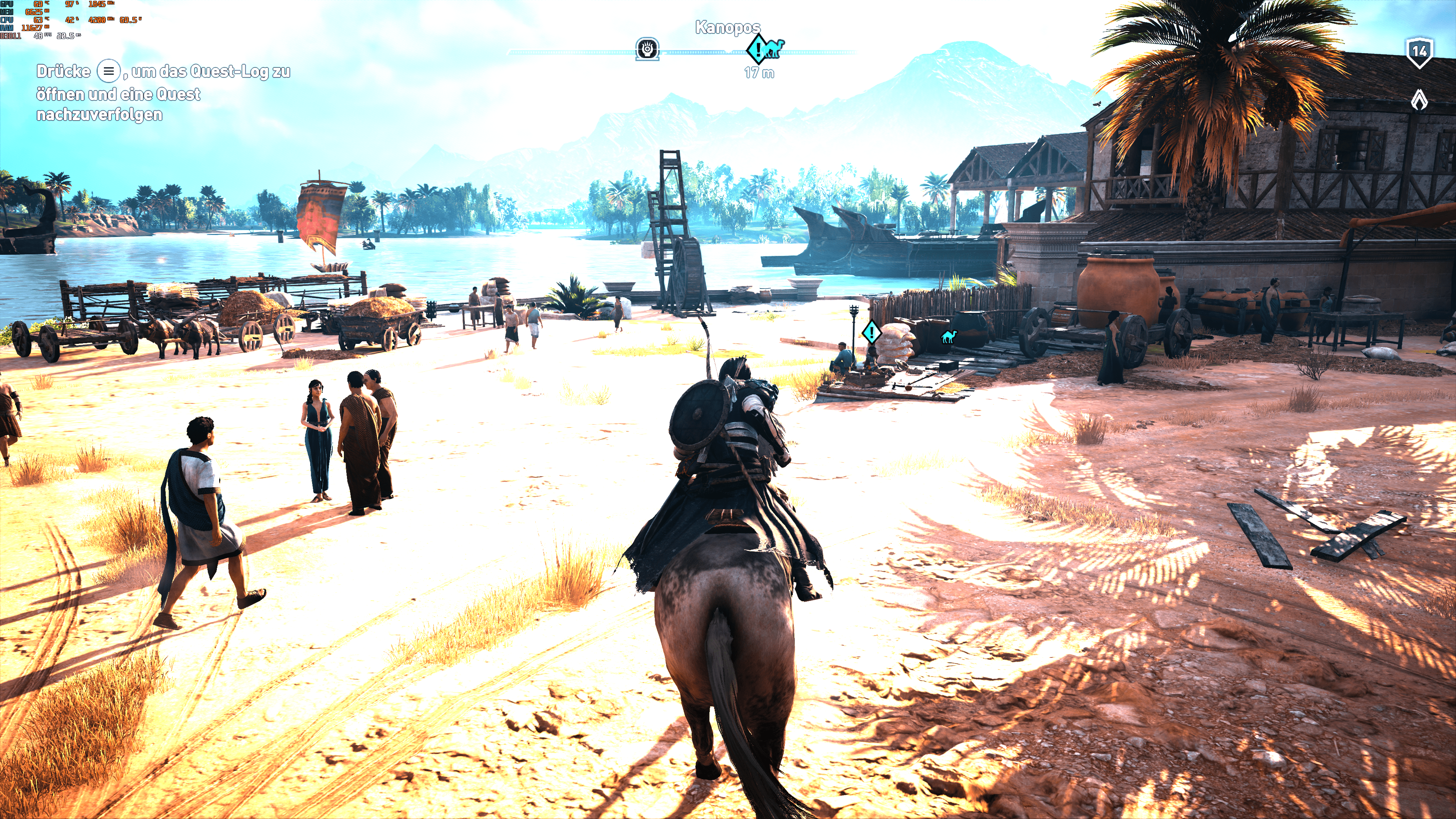

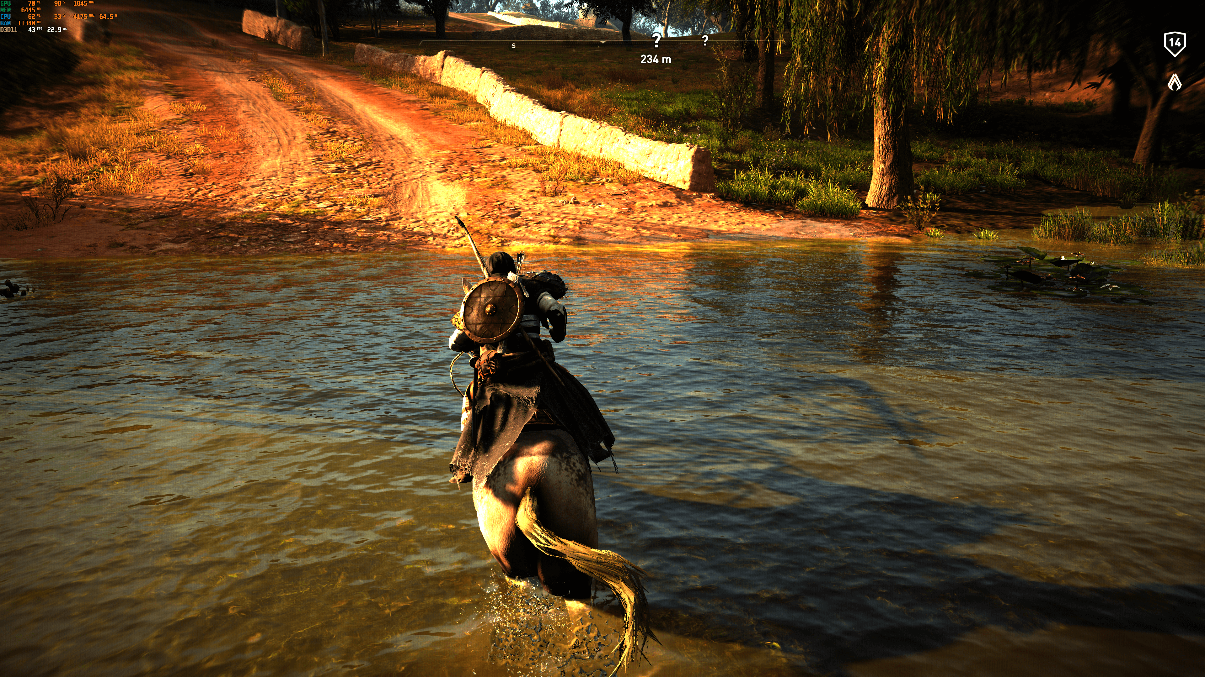

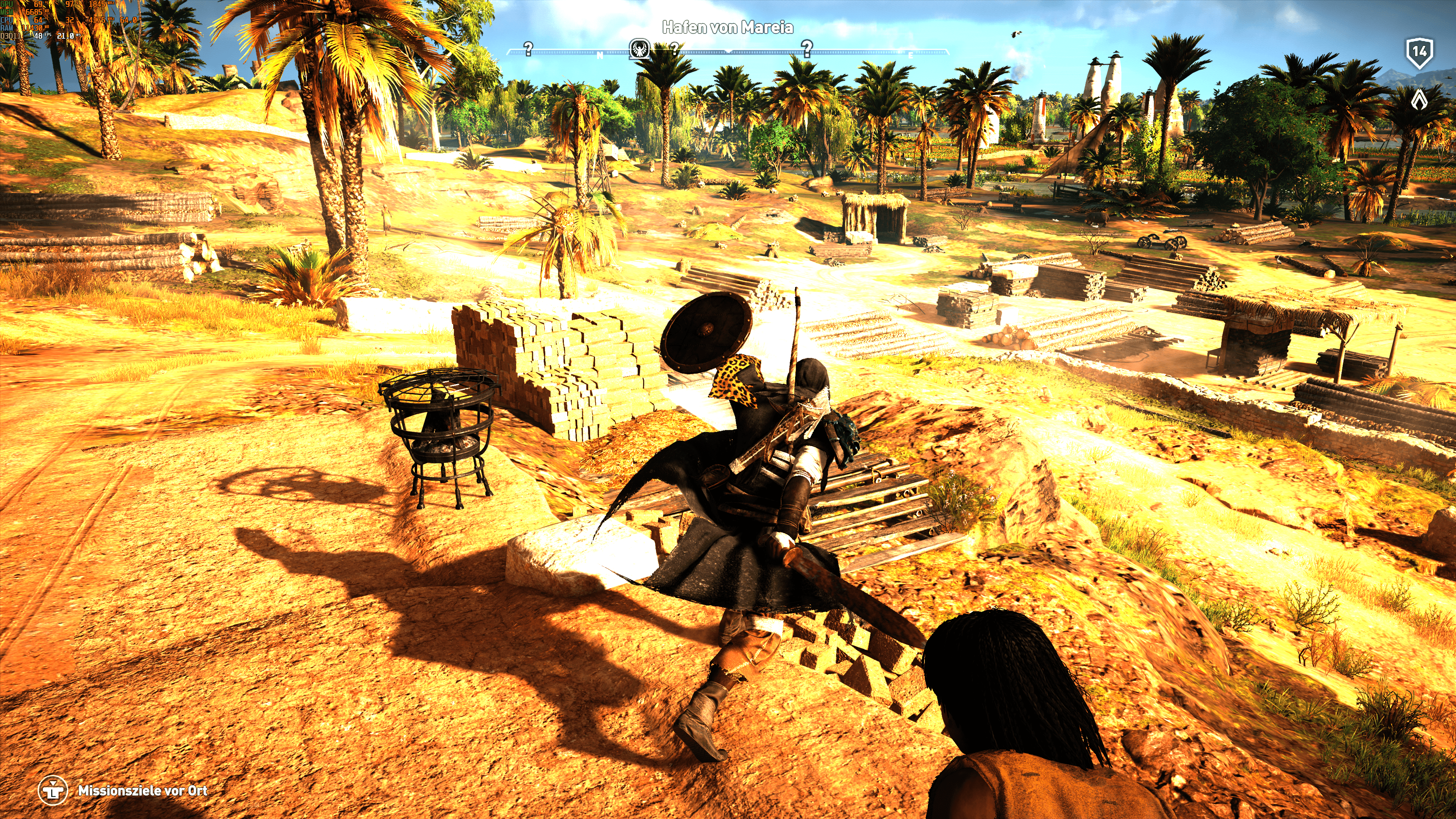

Bei AC Origins erreiche ich im Schnitt 97 Prozent Auslastung, fps sind hier zwischen 42-60. Wobei ich im Schnitt immer zwischen 42-53 beim zocken habe. Wenn ich dann ruhig stehe, geht es mal auf 60 fps hoch.
Es lief meiner Meinung nach vor dem neusten Treiber, den ich vor 4 Tagen installiert habe, etwas besser, auch mit leicht mehr fps. Kann der Treiber dafür verantwortlich sein?
Laut der Anzeige vom Riva Tuner limitiert doch auch nichts oder sehe ich das falsch?
Menü F1 2019

Hier F1 Ingame
AC Origins

Sieht doch alles normal aus.
Die Grafikkarte könnte in F1 ohne Vsync 80-90 Frames bringen! (100%)
Wenn du Vsync / Gsync aktivierst, werden die Frames an dem Monitor angepasst auf 60. (80%)
Darum hast Du bei F1 eine 80% GPU Auslastung!
Reaktionen: havenol
was genau willst wissen?
wenn sich die auslastung geändert hat trotz gleich hardware dann hast du vermutlich andere settings drin.
dx11 oder dx12?
stell mal in AC die wolken auf LOW. das gibt gut fps ;)
wo ist das problem? ;)
Reaktionen: havenol
Du begrenzt das Spiel auf 60fps .. es ist selbst auf UHD nicht anspruchsvoll genug um bei 60fps mehr als 80-90% Auslastung zu benutzen wo ist das Problem? Wenn ich 120km/h fahre braucht mein Auto auch nicht seine 326ps sondern eher um die 60 PS je nach Aerodynamik und nicht die vollen 326PS was natürlich im einen sehr hohem Verbrauch enden würde ...
Reaktionen: havenol

Ok, dann bin ich beruhigt. Ich habe nicht so viel Ahnung von der Materie und ich habe oft gelesen, dass die GPU immer eine hohe Auslastung haben sollte, damit sie ihre Leistung voll bringen kann. Dass ich ja nur 60 fps Monitor habe und die Karte somit ausgebremst wird, hatte ich nicht bedacht.

Hab nur das zweite Spiel angeschaut und dort ist die Graka am Limit. Hätte er ja selbst drauf kommeb können das im Formel 1 Spiel FPS begrenzer aktiv ist.
