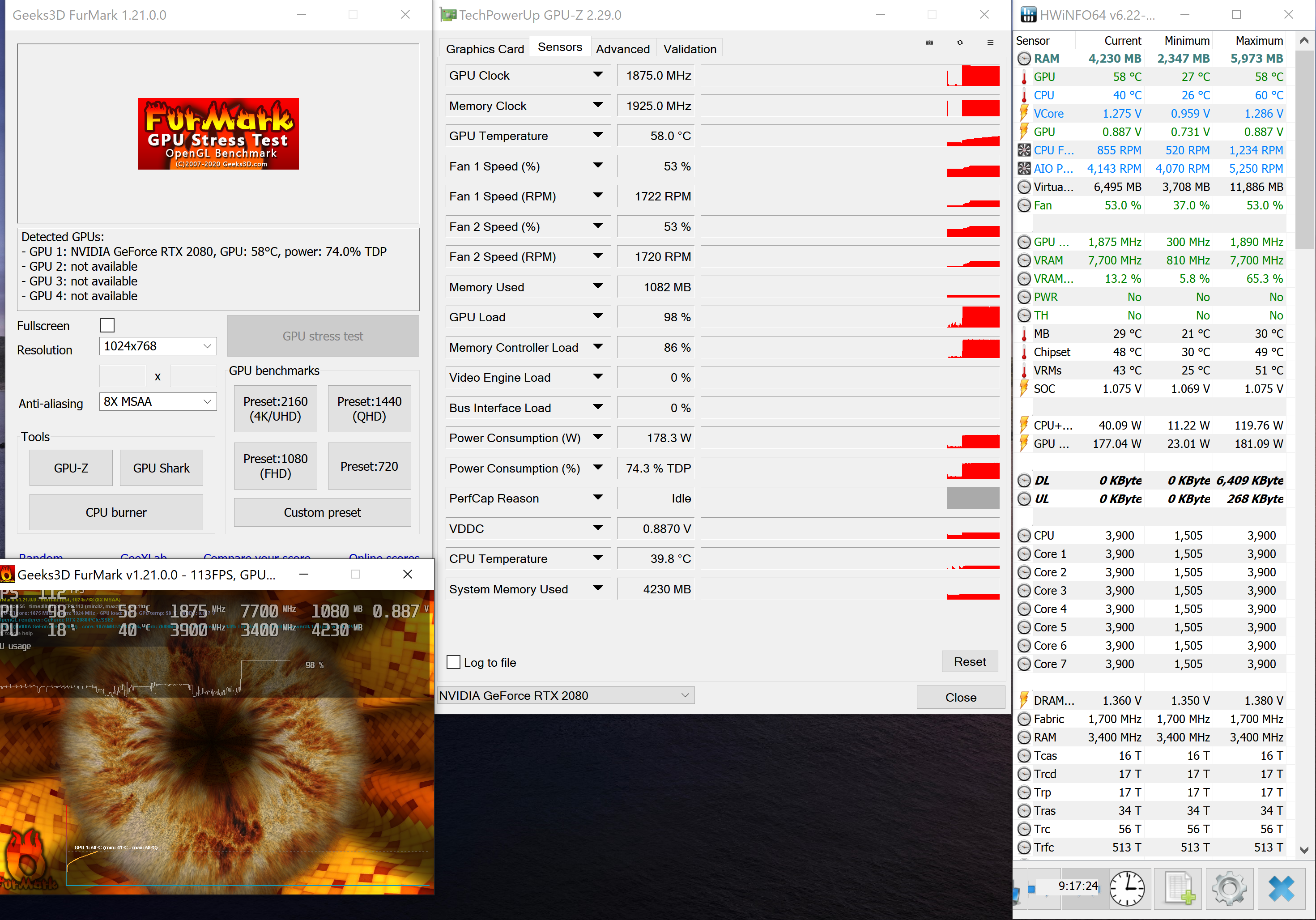

Hier sind alle Daten und sorry für irgendwie Offtopic. Aber ich bleibe dabei, undervolten bei der 2080 ist das A und O, deshalb passts ja doch irgendwie.

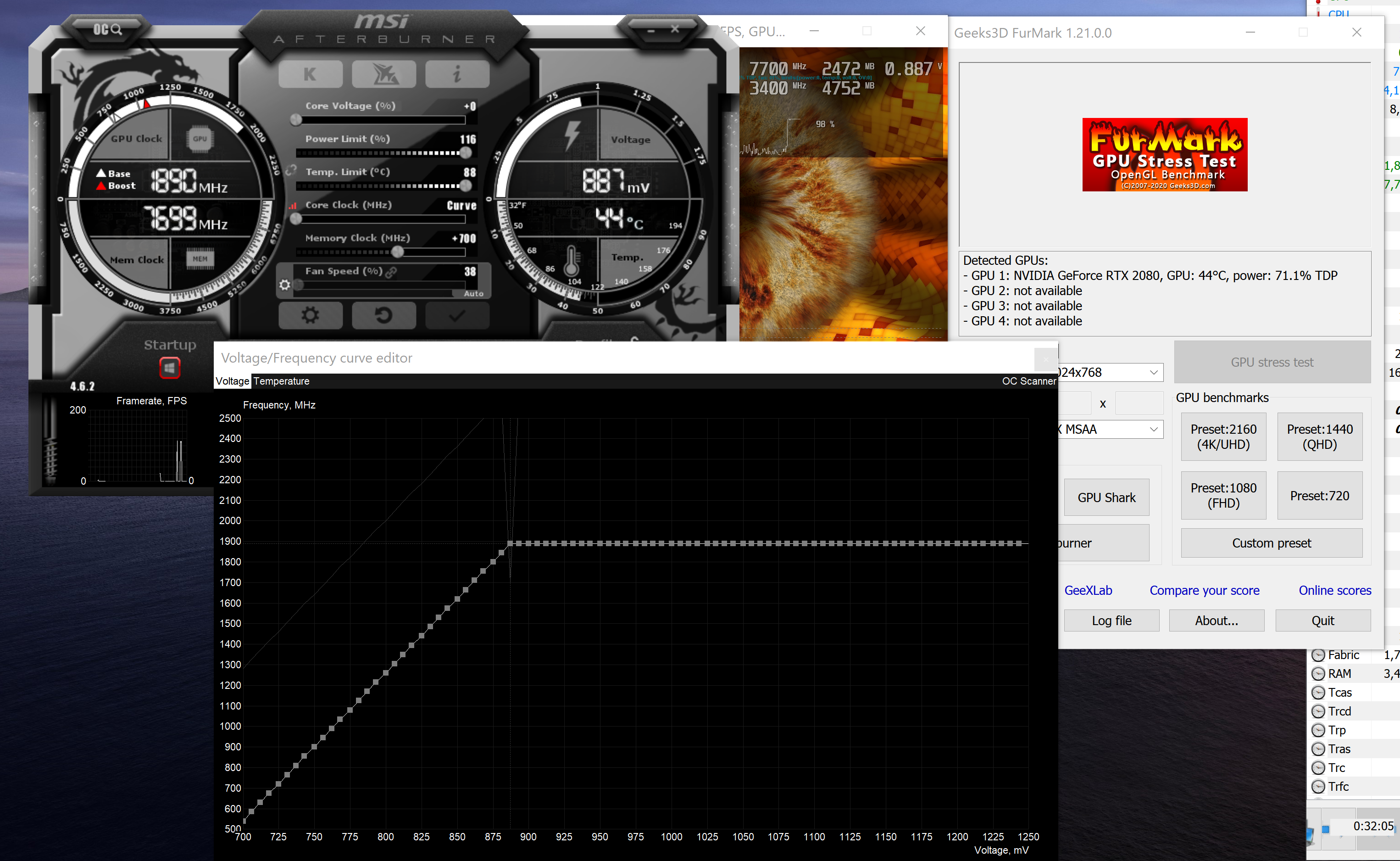

an TE,
Du schreibst aktuell geht die bei dir auf 1840 ca runter teilweise.
Ich kann Dir nur empfehlen vernünftig Hand anzulegen, aus dem was ich gelesen habe, operierst du nur mit den Reglern. Sprich der Werkszustand , außer dass du eventuell das PL auf max setzt bzw. den speicher wert erhöhst.
Bau dir bitte eine eigene Kurve, aus den Beiträgen hast du ja Anhaltspunkte.
Falls es dir leichter fällt würde ich dir jetzt mal die "berühmten" 1900 ad hock empfehlen.
also:
Ziel 1900 dauerhaft mit UV und angenehmen lüfterdrehzahlen.
Du siehst wir reden hier von ca. 0,887 bis 0,950 V
Fang also bei 0,950 V an stell ab da in der Kurve die besagten 1900 ein und schau ob die karte das stabil macht. (alternativ natürlich auch komplett flat )
wenn ja , dann kannst du es mit 0,925 usw probieren bis du die Mindestspannung für die 1900 hast.
du hast dann zwar nichts mehr über 1900 ( bei dir ja relativ kurze zeit bis sie zu warm wird ), dafür hast du auch keine drops mehr unter 1900, da sie wesentlich kühler laufen wird. stock wird deine karte atm bei ca. 1,050 laufen.
insgesamt hast du also mehr gewinn und alles ist leiser.
Falls du nicht weisst wie das alles geht, können wir auch kurz telefonieren, in einer viertelstunde weisst du alles was du brauchst um dir vernünftige kurven zu bauen.

Die Sache war die, ich hab gestern schon mal mit der Kurve experimentiert, aber entweder wenn ich auf Speichern klick setzt er das zurück, oder wenn er es nicht tun sollte, ignoriert er diese völlig. eine Lüfterkurve hab ich schon länger, und dank Kopfhörer hör ich den in der Regel auch nicht.
Undervolting betreibt man auch in dieser grafischen Darstellung? weil ansonsten wüsste ich nicht wo man das niedriger stellen kann, Die Voltage Anzeige im Afterburner steht schon immer auf 0 mv.

Dann installier sicherheitshalber Afterburner und RTSS (ist da dabei, muss mitinstalliert und ausgeführt werden!) neu, denn bei mv sollte schon der korrekte Wert ausgegeben werden, siehe angehängtes Bild.
Und halte dich an die Anleitung, da ist das doch super erklärt. die Spannungskurve justierung war schon immer buggy, passt ein Wert nicht wird die Kurve falsch "gezogen" beim übernehmen.
https://www.computerbase.de/forum/t...70-2080-ti-overclocking-undervolting.1838762/
4. Beispiel für eine bestimmte Kurve
Hier Schritt für Schritt Anleitung mit Bilder wie man den Takt erhöht und gleichzeitig die Spannung auf einen gewünschten maximalen Wert festsetzt.
vg Chris
Und hör ruhig auf die anderen, Flat Kurve sei nicht optimal. Ich mach es trotzdem lieber so.

Die Voltage Kurve ist Quasi die Temperaturkurve.
Bei bestimmten Temperaturen liegen bestimmte Booststufen an, die eben über die Voltagekurve definiert wurden.
Und die Temperaturunterschiede sind teilweise massiv die sich hier erarbeiten lassen.

Undervolting bringt bei 2 Fan Designs bei Voltage unter 0.9 ceteris paribus (Fan Drehzahl, LImits) gut und gerne 10-15 Grad (!).
Wir sprechen in meinem Fall von knapp 250 Watt Verbrauch @Stock (max sind glaube 1.067 Volt) von einer Reduzierung auf 180 Watt (!!!) in der Spitze. Vom Durchschnitt ganz zu schweigen.
Natürlich macht jedes einzelne Watt Wärme was aus, denn das müssen deine Lüfter wegkühlen.
Konkretes Beispiel: Fass mal eine Glühbirne mit 60 Watt an, die ne Std gelaufen ist und dann eine Energiesparlampe mit 3 Watt, die eine Stunde gelaufen ist...
Also entweder, du reduzierst die Wärmeentwicklung durch Undervolting und deine Lüfter haben eine ganz andere Basis was sie kühlen sollen, oder du reisst halt die Lüfter auf und bleibst bei Stock.
vg Chris

Du kannst auch über das Power Limit "undervolten", auch möglich, ich mach halt seit der r9 390x schon immer die FLat kurven, weil ich weiss wie das läuft und ich dann auch die Lüfter ab Temp x locken kann.
Ich gehe so vor, ich lass den OC Scanner eine Kurve erstellen. Da schreibe ich mir die Werte raus, sieht dann so aus:
