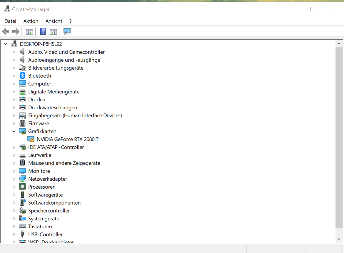

Die Graka wird erkannt, ich habe Bild und alles, auch der Treiber erscheint in der aktuellen Version unter Programme aufgelistet. Jedoch wenn ich in den Gerätemanager gehe, steht da zwar unter PCI -> Nvidia RTX 2080 Ti , aber mit einem Ausrufezeichen:

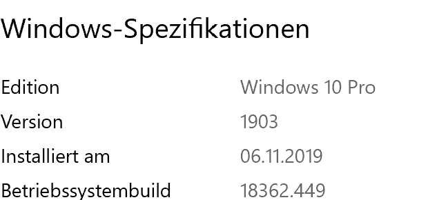

Windows ist aktuell

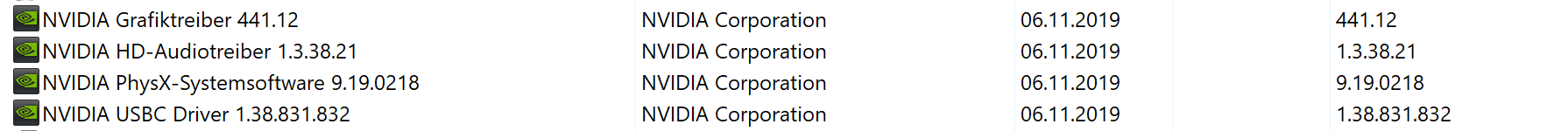

Treiber zeigt es an als installiert

hast du alle aktuelle Windows Updates drauf? Ein Kumpel hatte mal ähnliches Problem gehabt. Nachdem er alle Windows Updates geladen hat, lief es..
E: sehe, dass du die aktuelle Version mit allen Updates drauf hast..

Mach doch bitte mal einen doppelklick auf die Grafikkarte im Gerätemanager.
Da steht im Idealfall im Status drin was denn los ist.
Dieses Gerät wurde angehalten, weil es Fehler gemeldet hat. (Code 43)

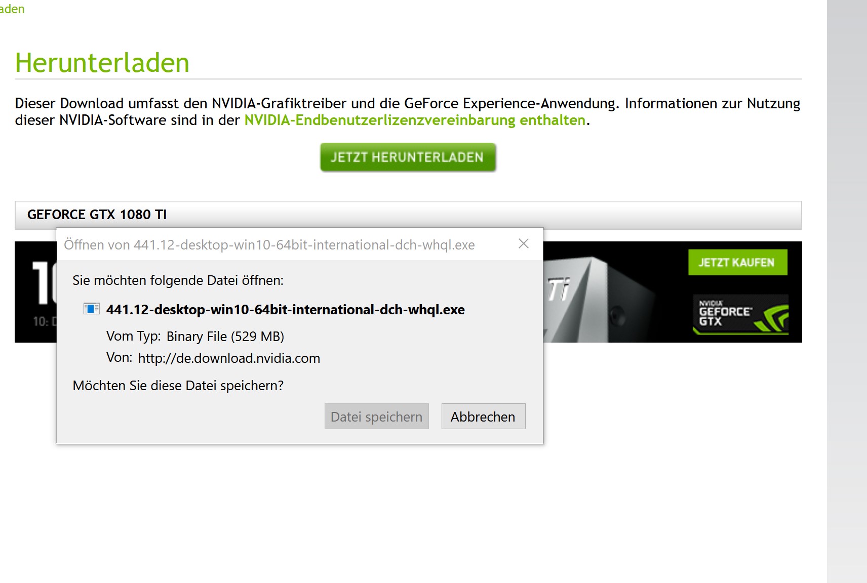

.... dann hole dir doch mal den DHC whql Treiber von nvidia. Vorher den alten Treiber über die Systemsteuerung komplett deinstallieren, der MUSS komplett weg sein. Hatte das Problem auch, die 2080Ti BENÖTIGT den DCH Treiber. den normalen kann ich bei mir garnicht installieren.
Ja, das habe ich bereits mehrere male versucht. ich habe mittels DDU die Treiber deinstalliert, sogar die Grafikkarte in der Gerätesteuerung deinstalliert und alle übrigen Nvidia Programme (HDAudio, USB-C usw.) den DCH Treiber draufgeladen aber immer ohne Erfolg.
