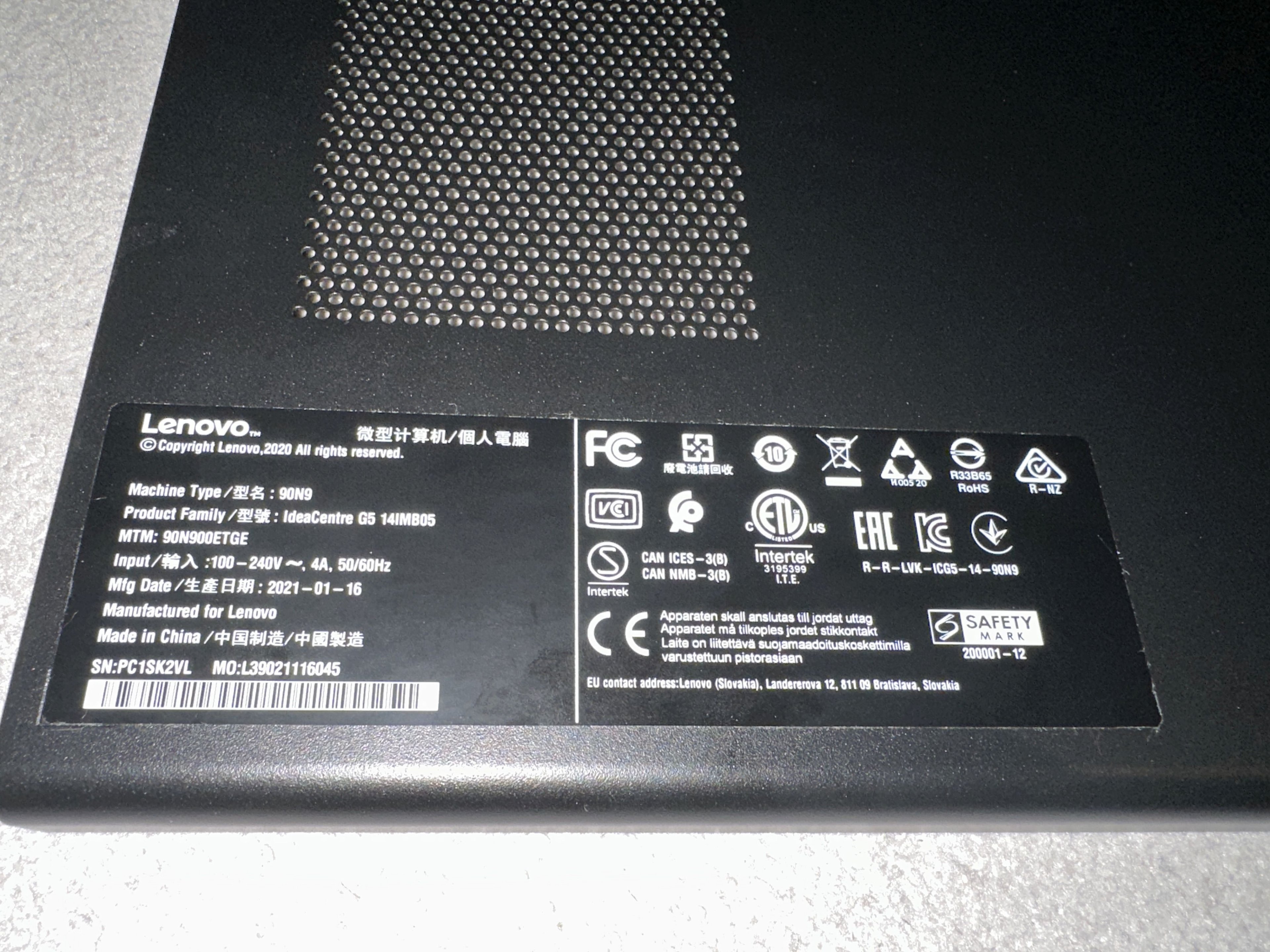

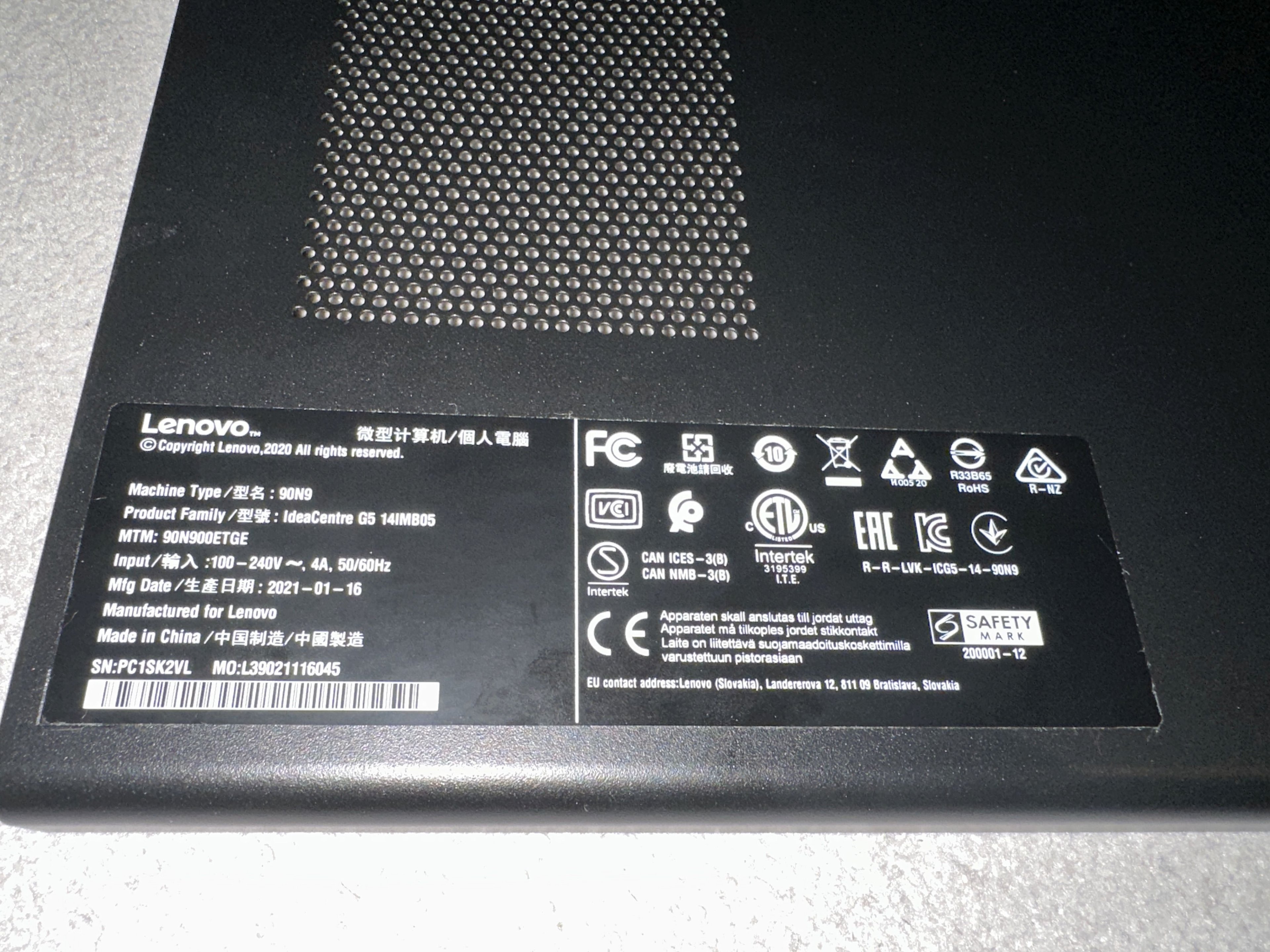

Ich habe Bild vom der Seite gemacht samt Modellbezeichnung ggf. hilft euch das für näheres.
Ich weiß nicht genau, ob mein Post richtig verstanden wurde - die damals (auch) verbaute RTX 2060 hat eine TDP von nochmal 30 - 55 Watt mehr (im Vergleich zu den 130 Watt der RTX 3050). Wenn dort dasselbe Netzteil verbaut wurde (was wahrscheinlich sein sollte), dann ist da mehr Reserve als genug da. Nicht nur nach den Angaben auf dem Netzteil (welches - wie beschrieben - ausreichend sein sollte, wenn (wie vermutet) der PEG-Stecker auf eigener Schiene läuft)...

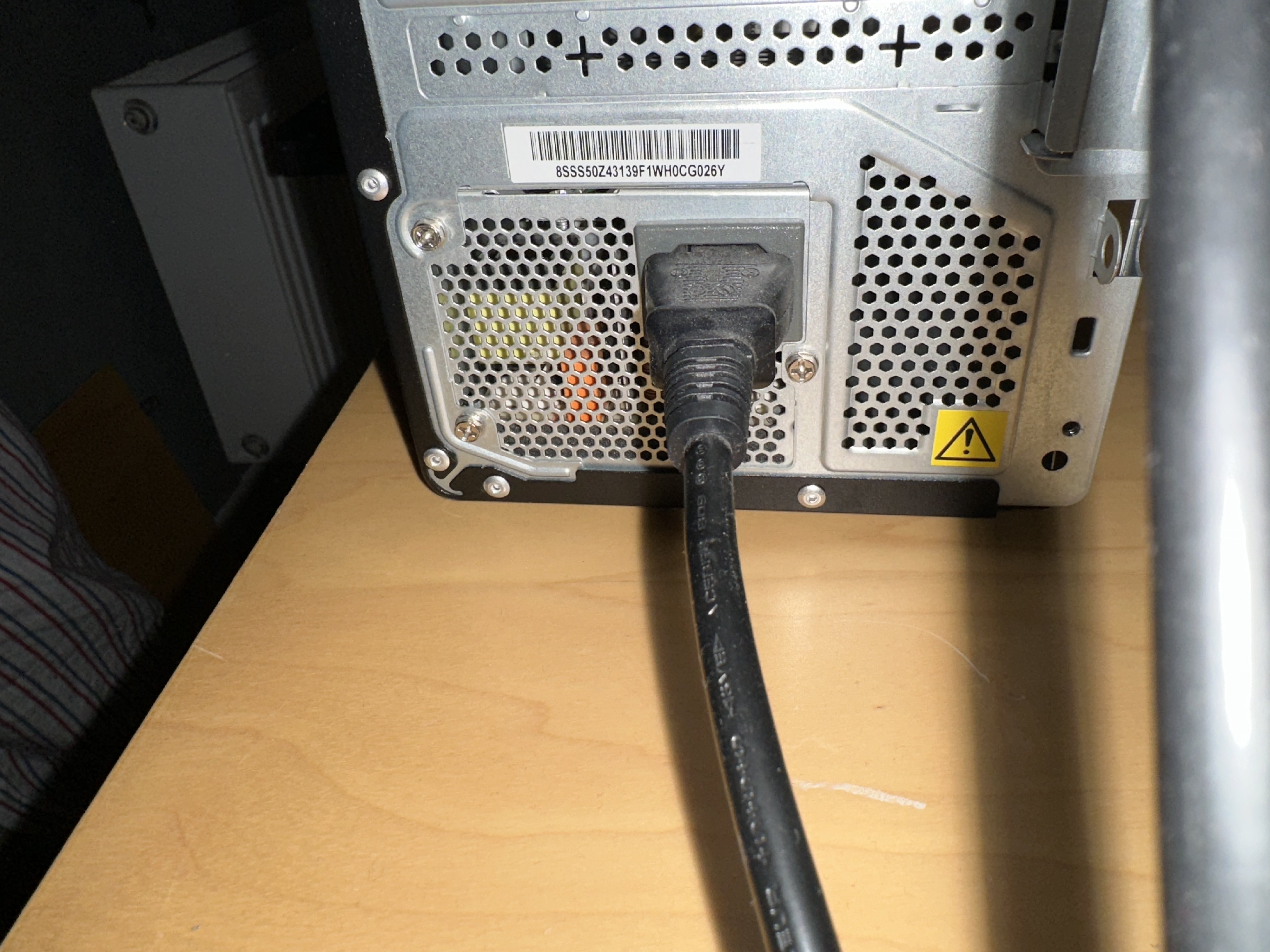

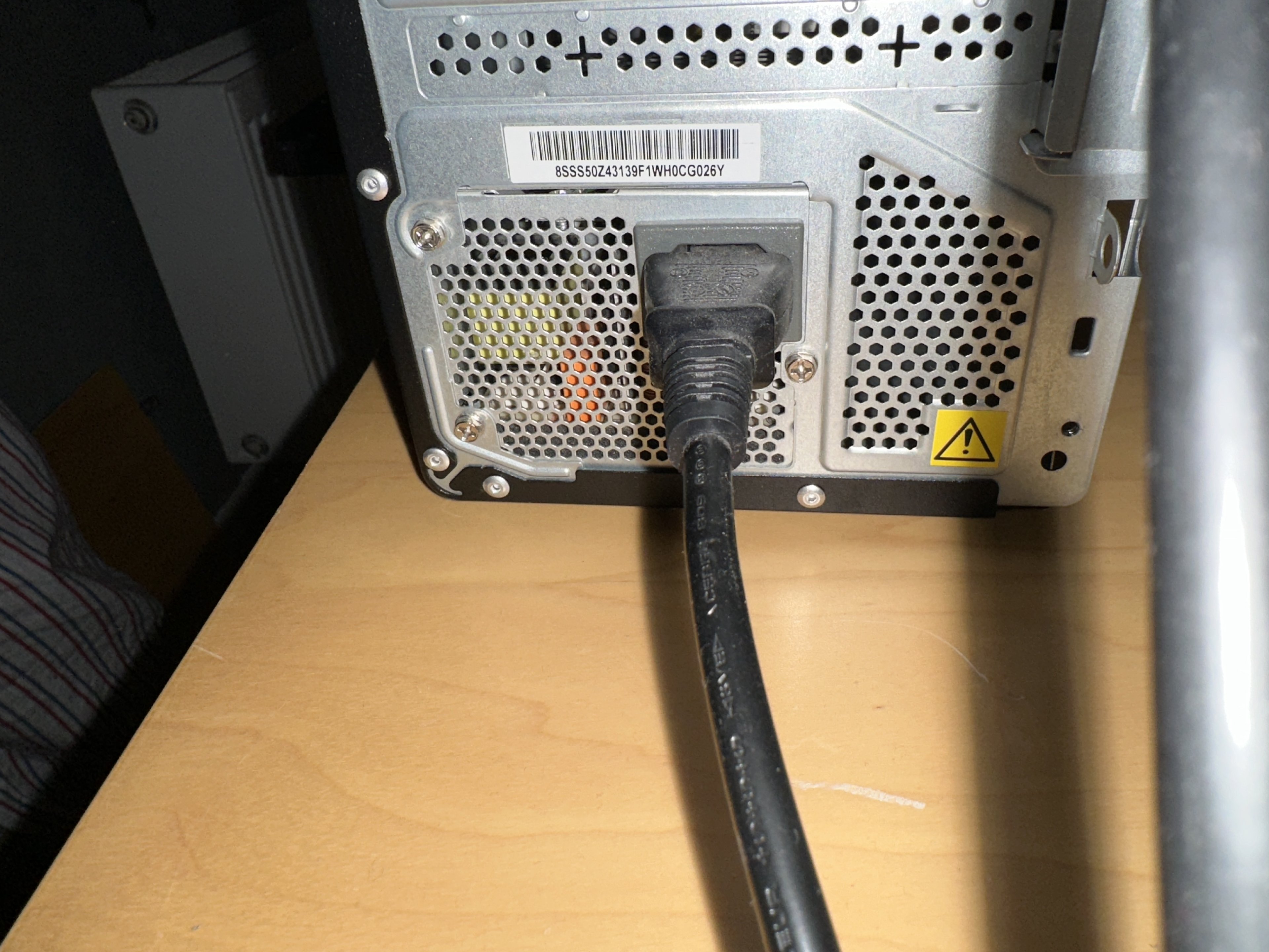

Passt so eins denn rein? Habe ein Bild von hinten gemacht wirkt so als ob ich da nur kleine reinsetzen kann weil er rechts daneben nicht offen sondern geschlossen ist. Kann ich da ohne Probleme ein normal großes Netzteil reinpacken?

martin4515 schrieb:
Das Problem ist es ist ein TFX Netzteil, normale Netzteile passen nicht rein und
Ach so. Okay, das hatte ich in der Tat nicht auf den Schirm. Da passt ein ATX gar nicht erst rein. Verstehe. Ich nehme an, auch richtige Hersteller haben ein paar TFX Dinger auf Lager.
liest du was du da zitierst? nein. das vorhandene ist ein 12VO-NT, selbst wenn du da irgendein normales NT mechanisch eingebaut kriegst kannst du es nicht ans MB anschließen.
