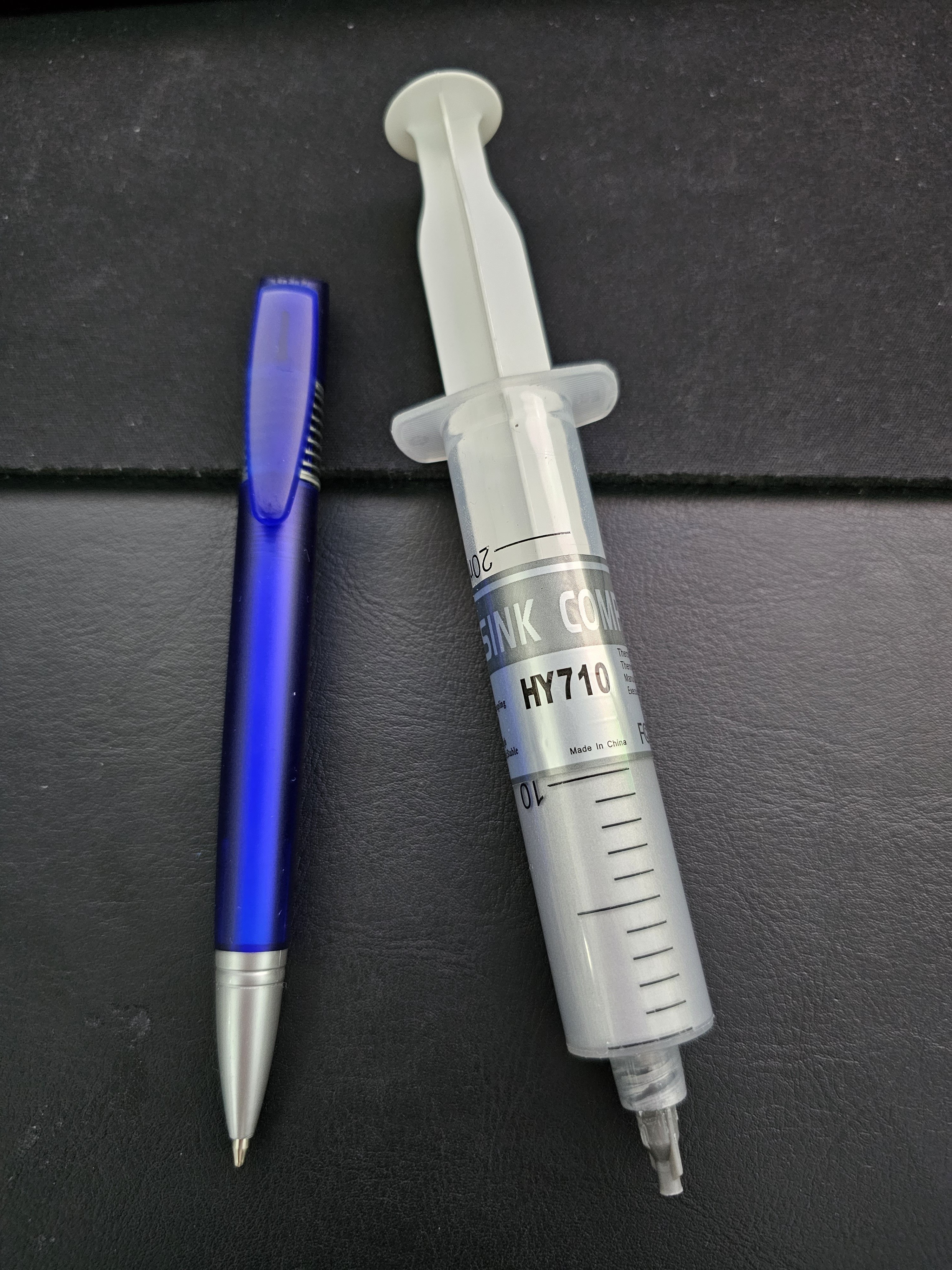

Oh, das hätte ich nicht gedacht. Ich hab noch Silver Paste hier, werd ich morgen mal machen :)
Aber keine uralt Paste nehmen und vorsichtig beim Kühler runternehmen,
dass die Pads auf VRam und Spaws nichts abkriegen und du die wieder verwenden
bzw drauflassen kannst.

Gut, mach nur anständig drauf bei einer GPU aber halt nicht zu viel.
Schön verteilen, Frischhaltefolie über den Finger stülpen.
Reaktionen: Angine Poitrine

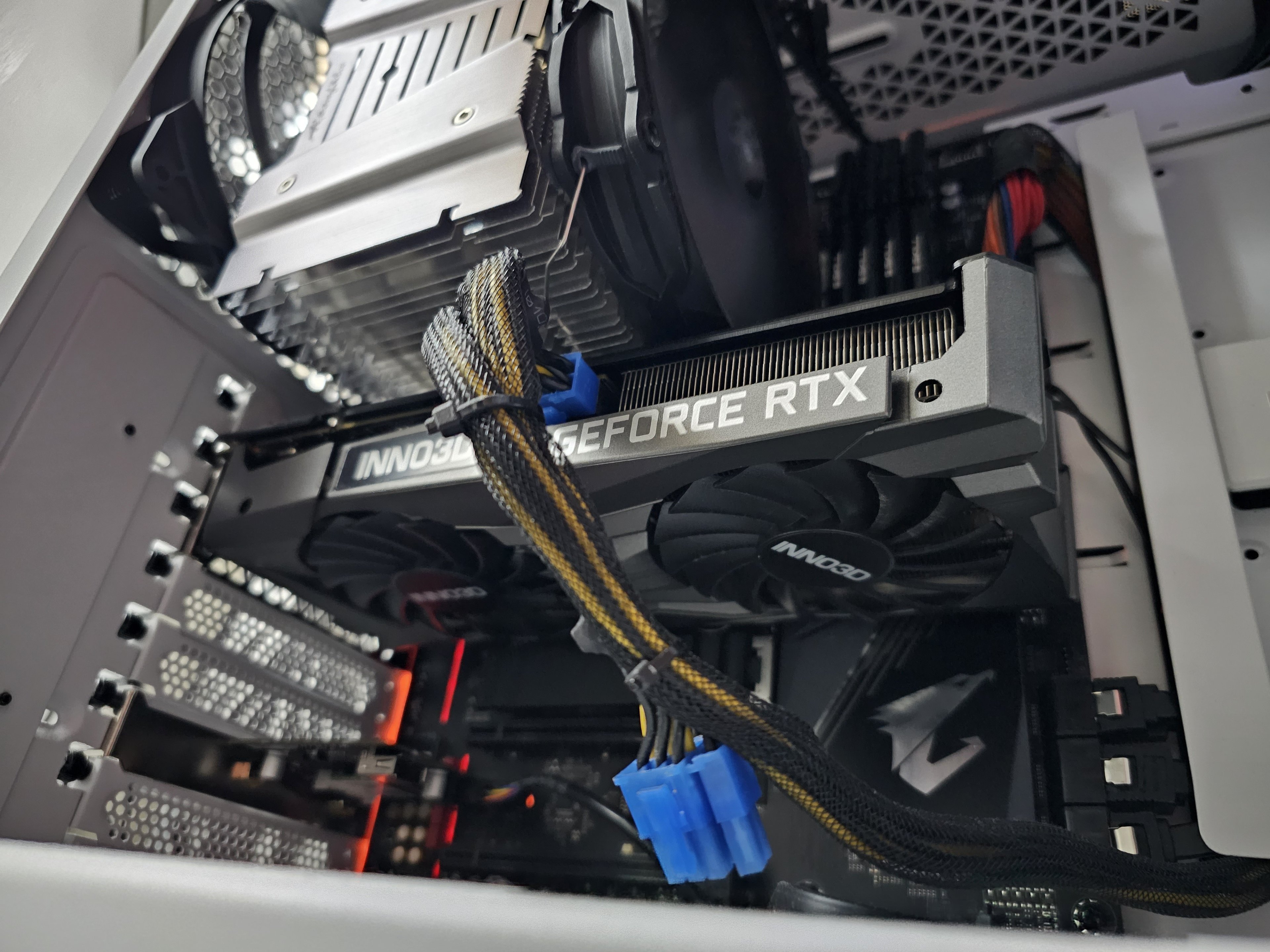

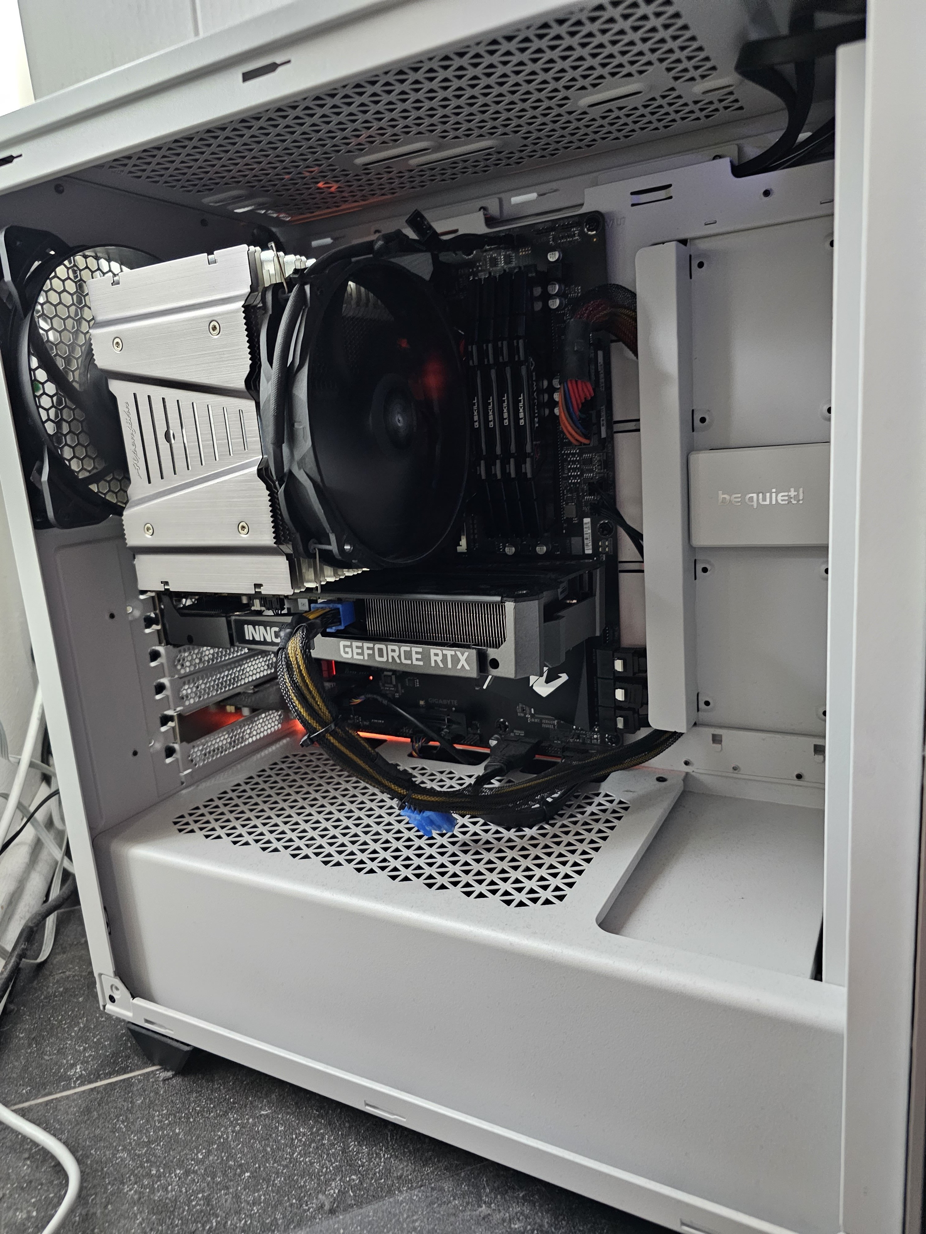

Fotos von deiner Montage wären auch hilfreich.

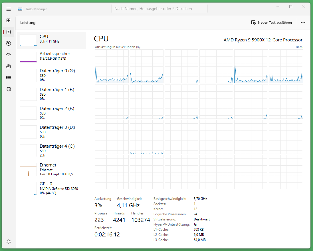

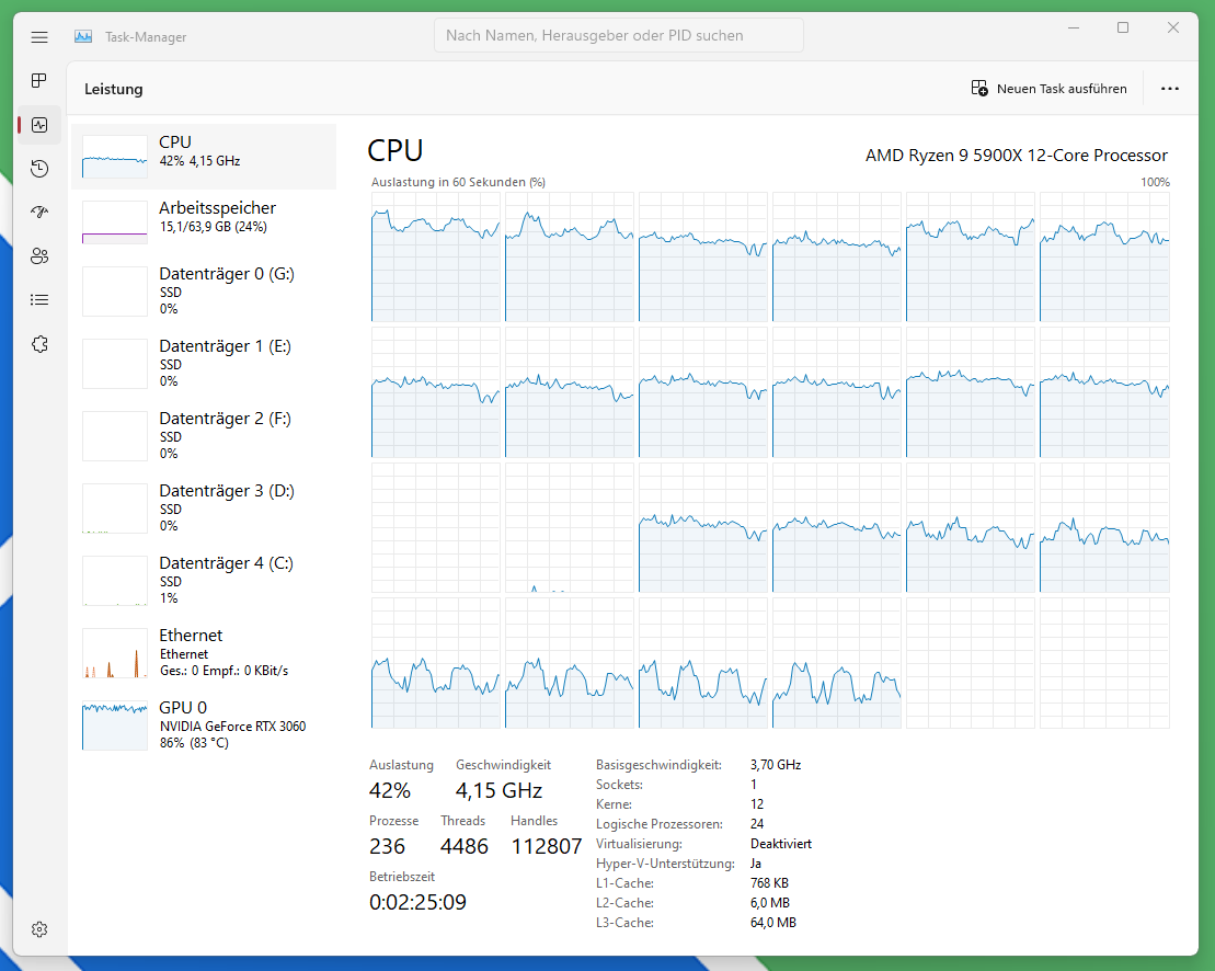

Jetzt gerade, im Idle hat die GraKa 40°, Lüfter stehen still.
Beim Gaming drehen die Lüfter mit 2800 Touren bei 84°
Bitteschön, da ist alles TipTop.
EDIT: Screens von den Temperaturen im Idle und beim zocken nach wenigen Minuten, pendelt sich dann aber auch ein bei 84°
