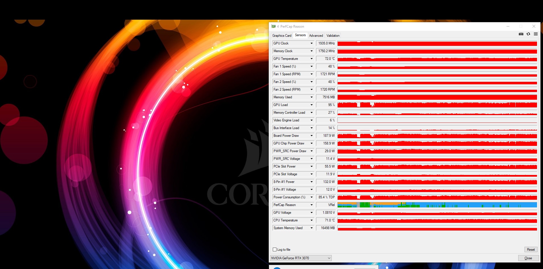

Meine RTX 3070 läuft beim Spielen im PerfCap oft in VRel in GPUZ. Meine RTX 2060 super hatte immer PWR stehen.
Vielleicht kann mir das Forum das erklären.
Das Bild im Anhang zeigt eine Runde in Warzone.
power bedeutet sie hängt im powerlimit, dürfte sie mehr strom verballern könnte sie mehr leisten.
bei 95% last könnte ich mir vorstellen, dass das eventuell cpu limit ist
VRel bedeutet doch soweit ich weiß, dass sie am Spannungslimit hängt, also den Takt nicht weiter steigern kann, weil sie sonst die festgelegte max Spannung überschreiten müsste, die als stabil eingestuft wurde.
wenn dir das als hilfe/beschreibung ausreicht
genau, VOp und VRel sind beide Teil der OVP Over Voltage Protection
oft fest/unveränderlich im VBios, aber teilweise/selten? durch z.B. Settings im Afterburner anhebbar.
Daneben kann man eben vorm/am VRel den GPU-Takt anheben, da meistens etwas Freiraum zum maximal möglichen stabilen Takt ist.
Danke für die Antworten, das komische ist in TimeSpy habe ich dieses Problem nicht.
vermutlich, weil der Timespy mehr Last verursacht und du bei gleichem Takt und Spannung mehr Verbrauch hast.
ok, wenn ich Raytracing einschalte bin ich fast immer bei 98% GPU Load, ohne meistens unter 90%
Also dürfte es die CPU sein, bringt es etwas wenn ich einen 10700 kaufe? Möchte kein neues Board und ein H470 ist ja nicht für einen 10700k optimal.
Kommt drauf an ob das Spiel mit 8 Kernen skaliert weil sonst bleibt kaum mehr Takt übrig.
