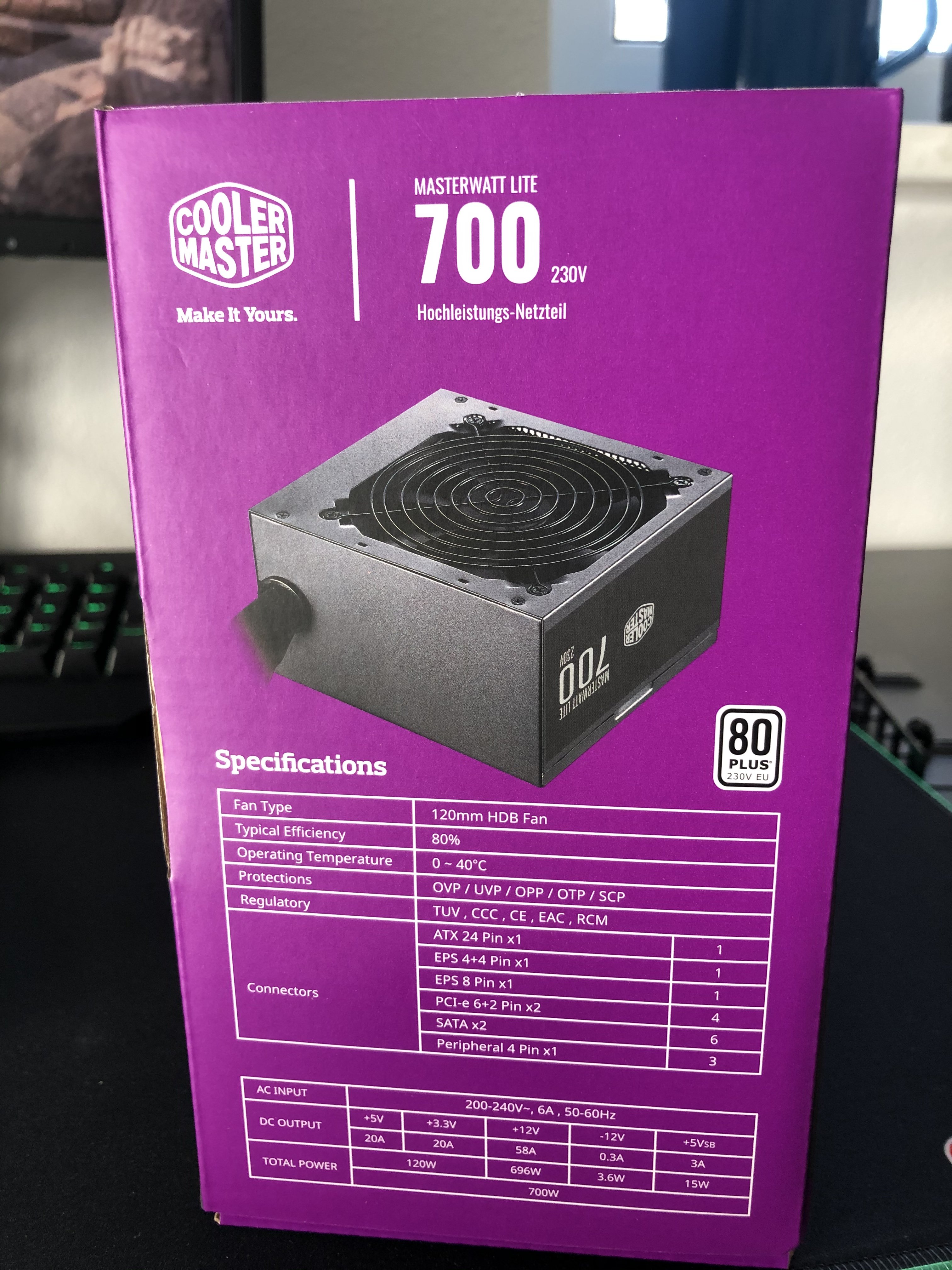

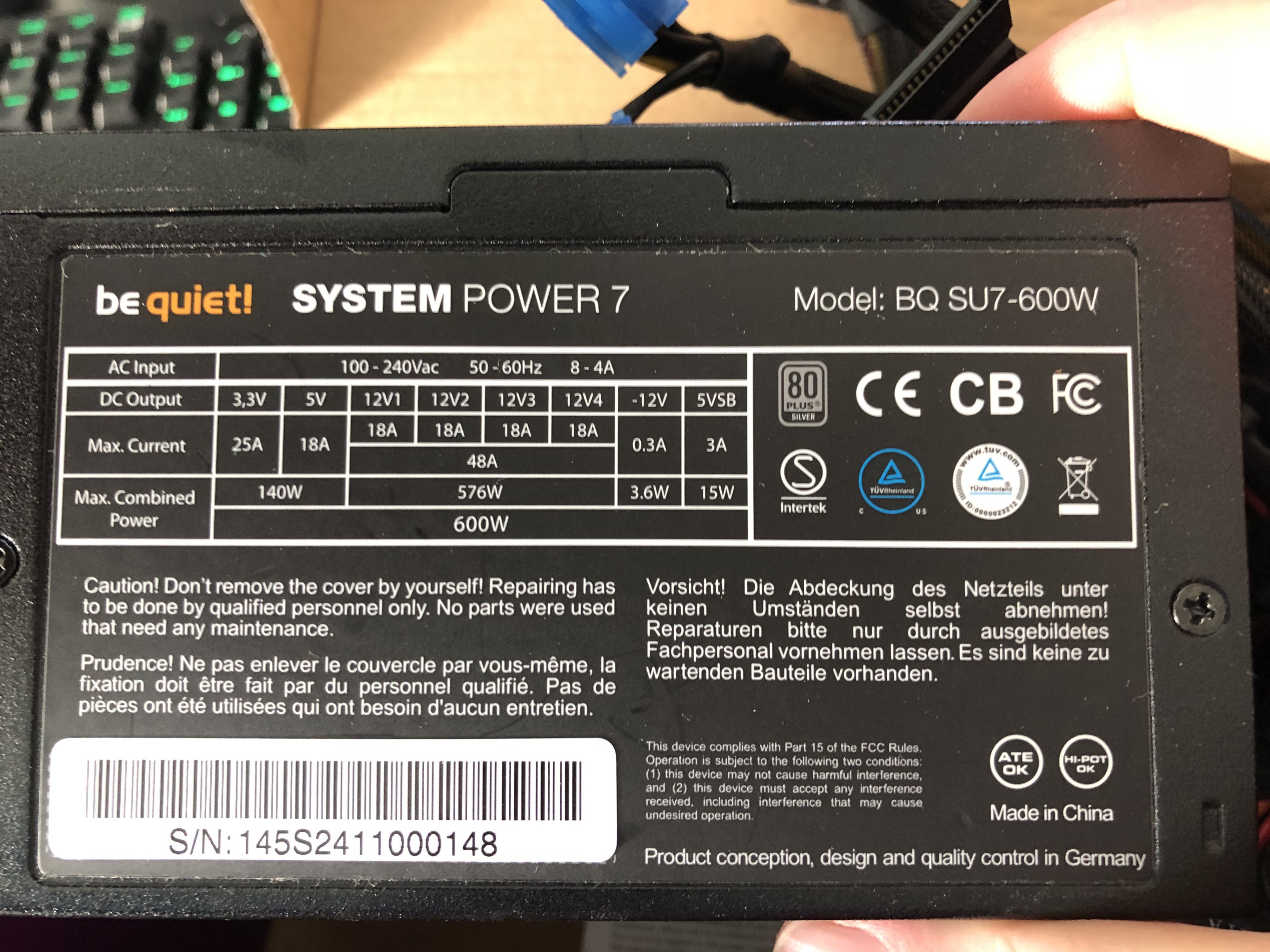

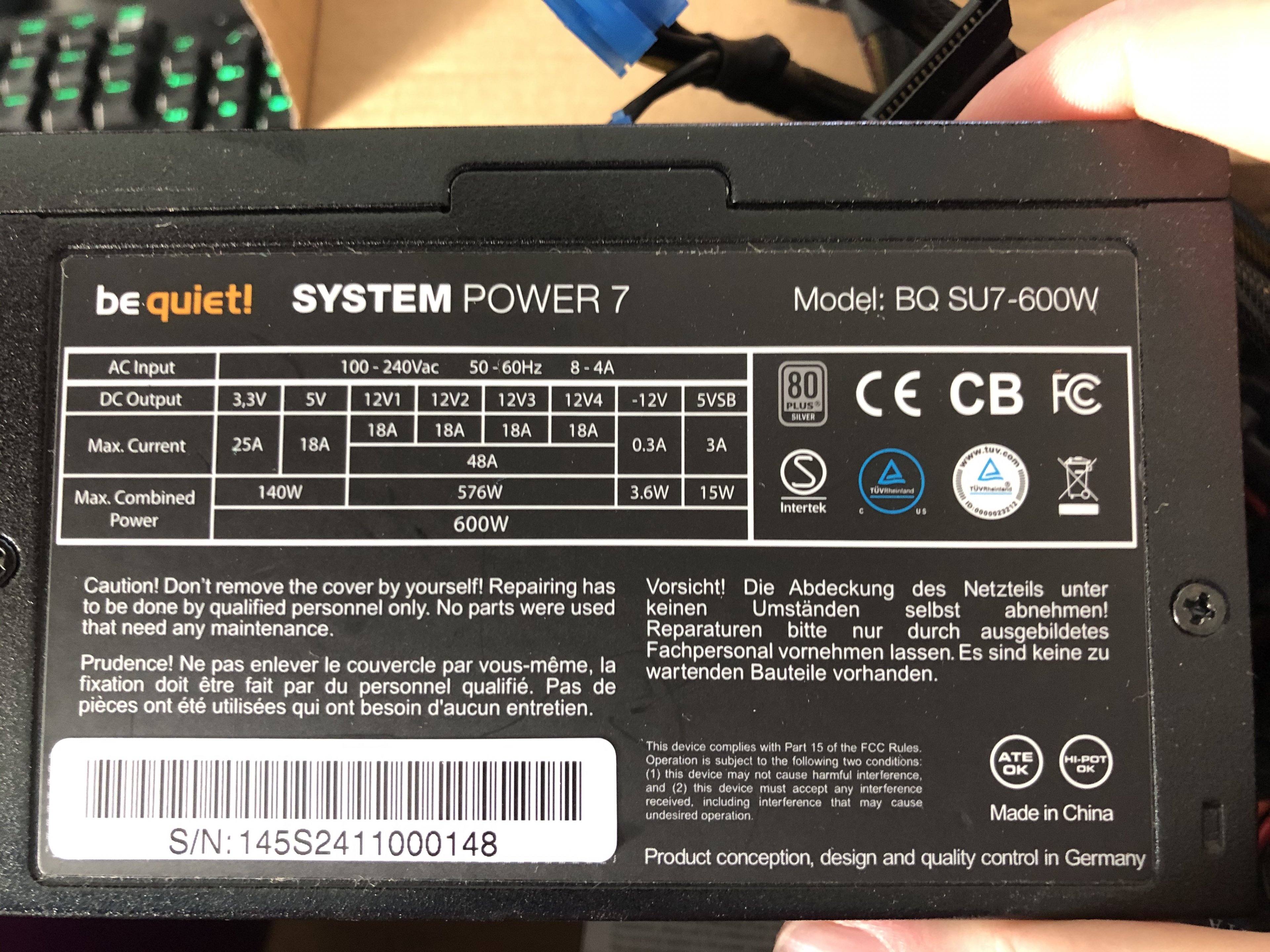

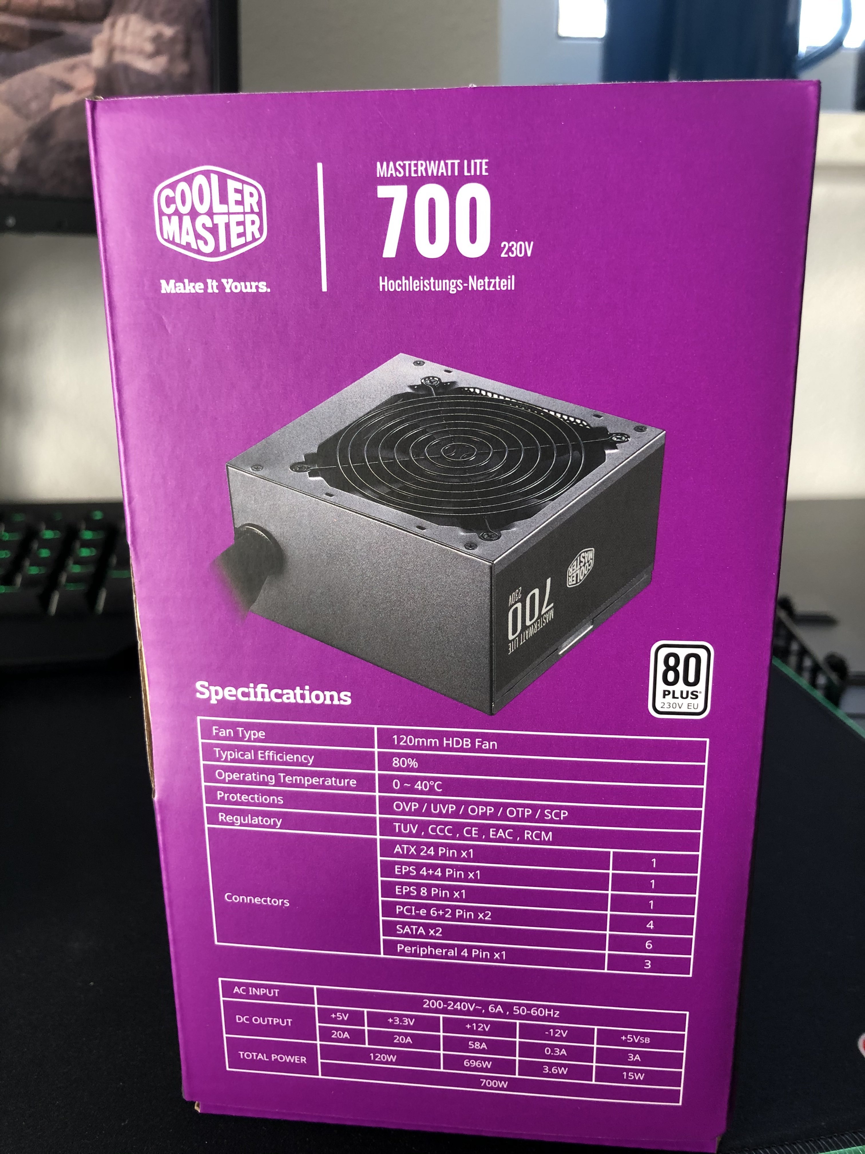

um welches Netzteil handelt sich überhaupt?
@Khalinor
Genau deswegen. Jetzt weiß der Händler bescheid und wird bei einem möglichen Widerruf noch genauer hinschauen als sonst üblich. Und natürlich etwaige Defekte zum Abzug bringen.
Hatte zuerst das BeQuiet drin und jetzt das CoolerMaster. Hab ich in meiner Verzweiflung gestern noch bei Media Markt gekauft, da es ja heißt dass >650W Netzteile empfohlen werden.
Hab es aber auch mit beiden probiert, kommt dergleiche Ton am Anfang.
