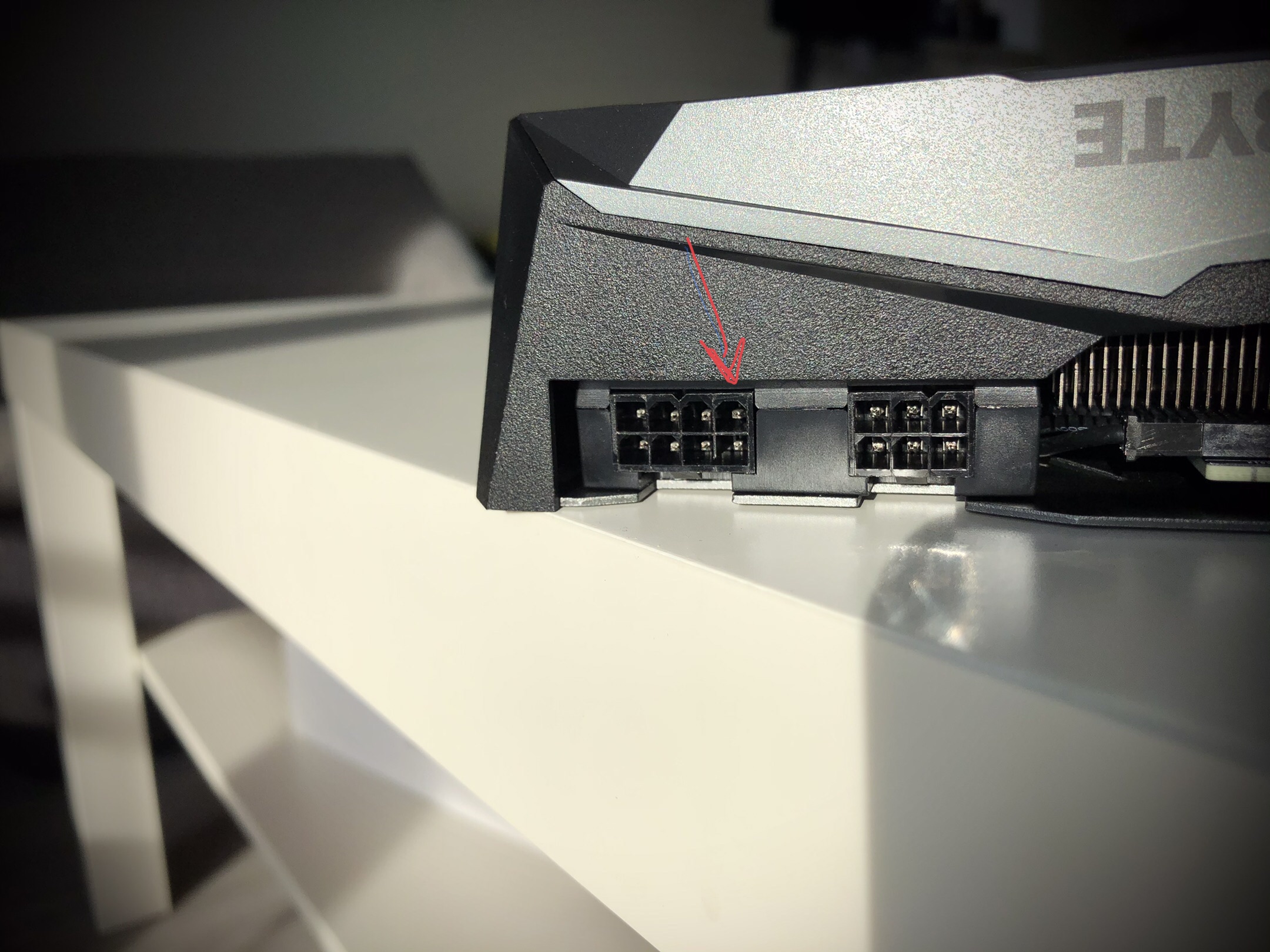

Guten Tag!

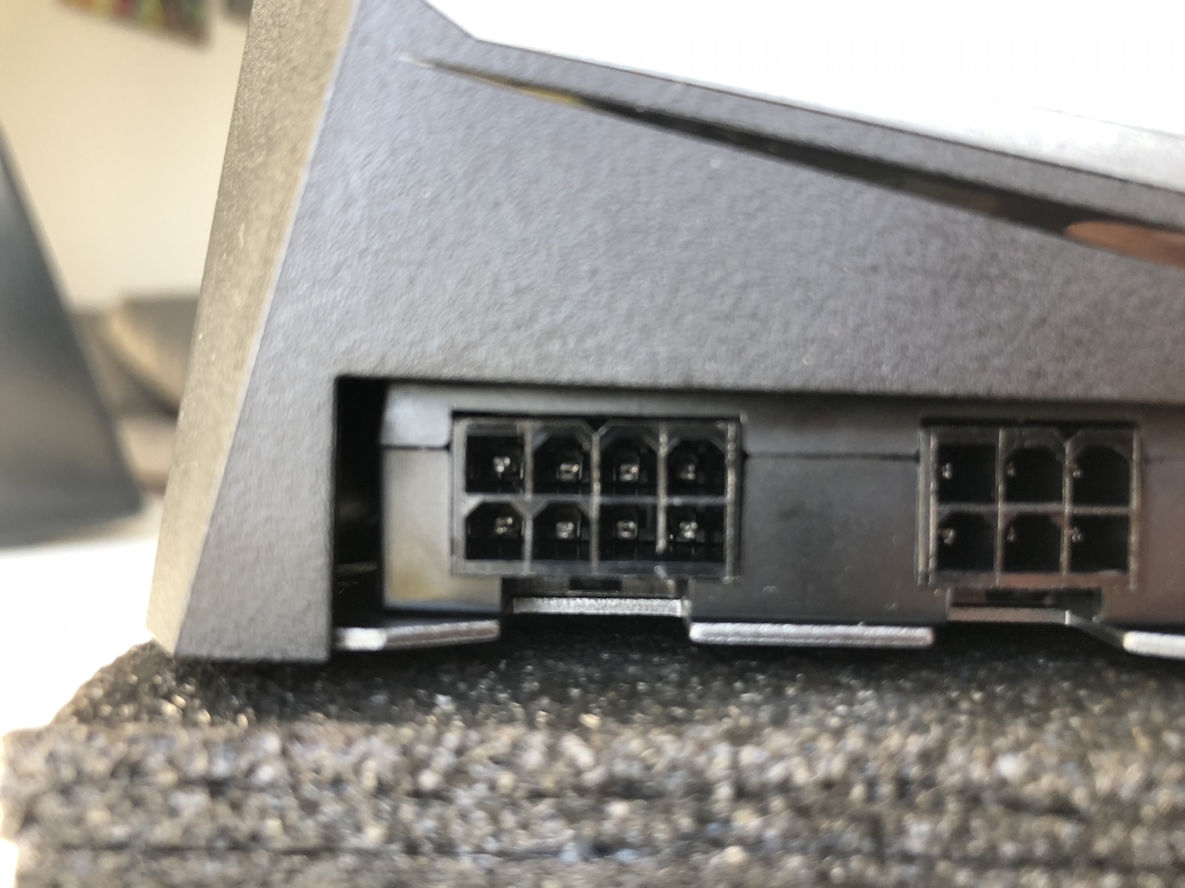

ich bin am verzweifeln. Gestern kam endlich meine Gigabyte RTX 3070 Gaming OC und voller Vorfreude wollte ich diese einbauen. Beim Anschluss des Stroms (1 x 8 PIN und 1 x 6 PIN) ist mir aufgefallen, dass irgendwas den Stecker blockiert bzw. dieser nicht einrastet. Natürlich mehrfach probiert und irgendwann ging es auch, jedoch kam beim Start dann statt ein normaler Piepton ein langes tiefes Piepen und zwei Kurze Pieptöne. Der Bildschirm wurde angezeigt und lief auch, jedoch die Lüfter nicht. Treiber installiert, hat sich nichts geändert. Grafikkarte ausgebaut und siehe da, ein PIN von der 8 PIN Buchse ist vorne abgebrochen bzw. sehen alle Buchsen etwas mitgenommen aus.
Jetzt weiß ich nicht weiter. Ich habe schon dem Händler geschrieben und alles geschildert aber so wie es aussieht wird er sicherlich schreiben dass es Eigenverschulden ist und keine Garantie zählt.
Weiß jemand wie man die PIN Buchse reparieren kann? Kann es überhaupt daran liegen dass der Lüfter nicht funktioniert und ein Fehlerton beim starten des PCs kommt?
(siehe Bild. Beim 8 PIN rechts oben ist Spitze abgebrochen)

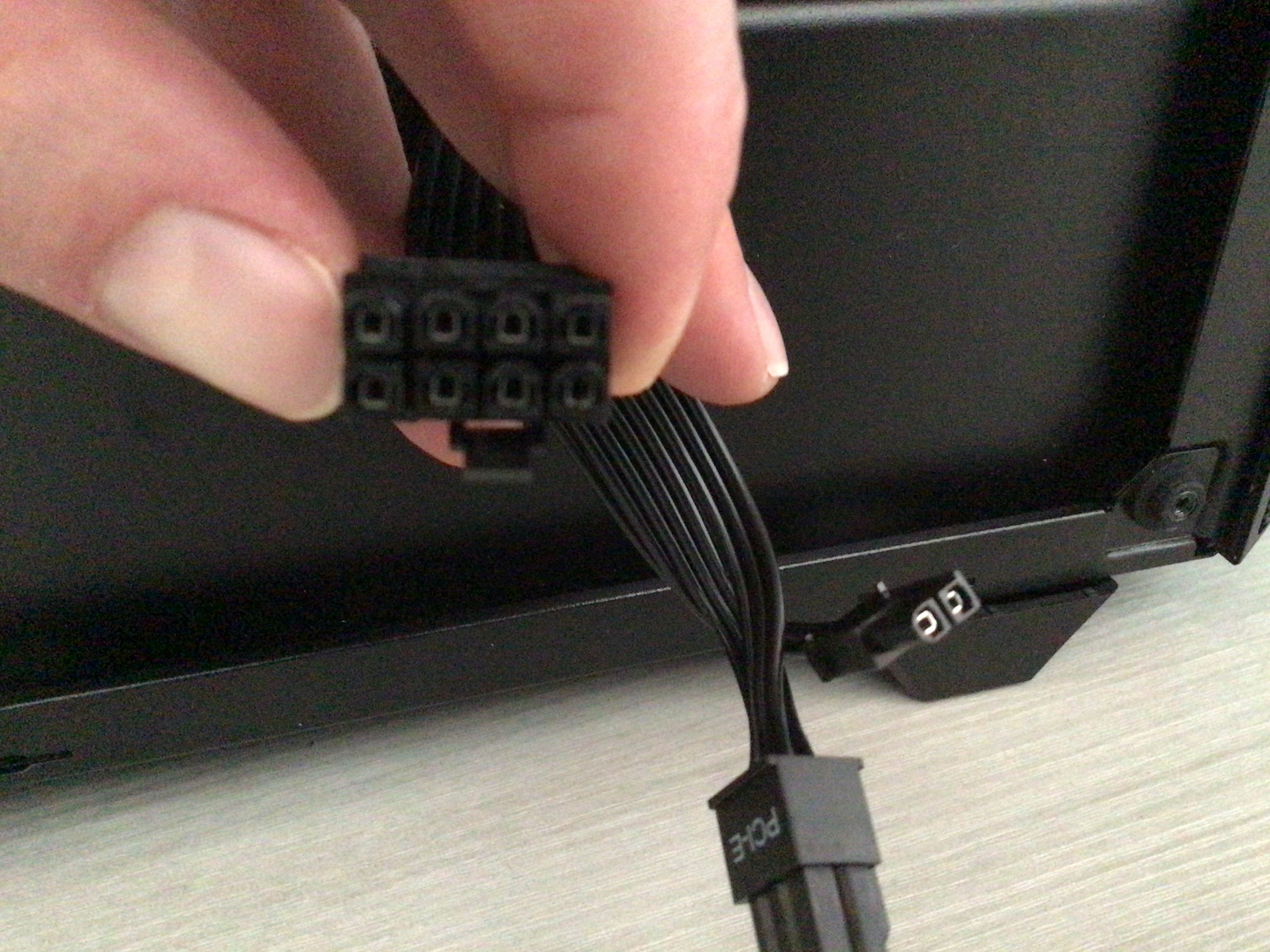

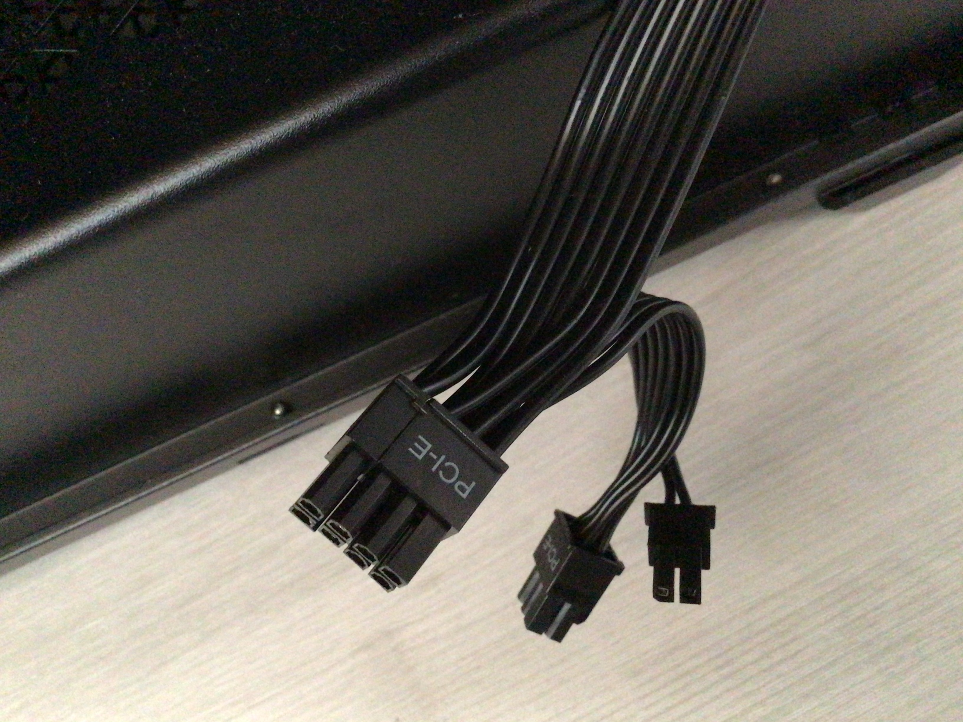

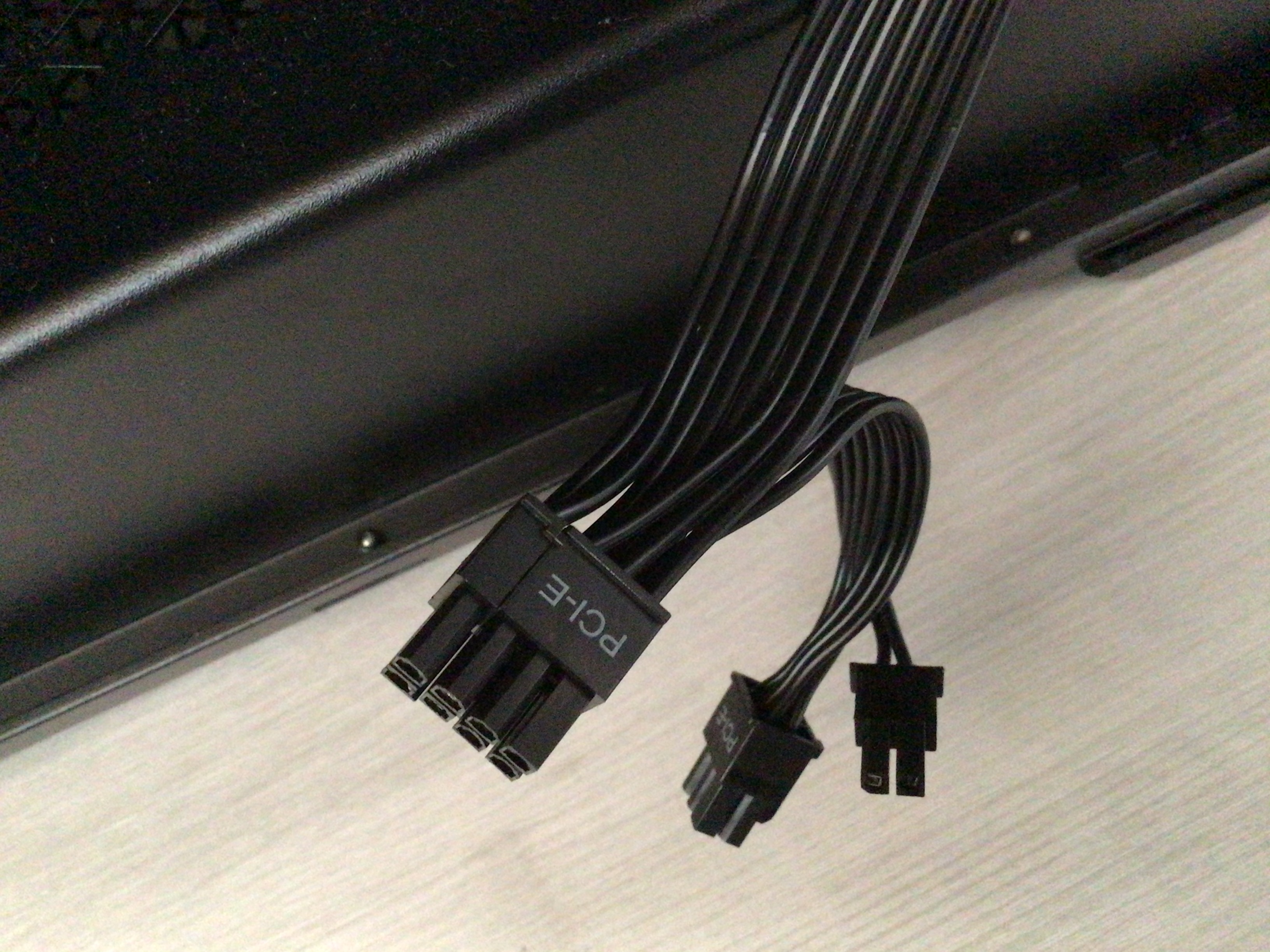

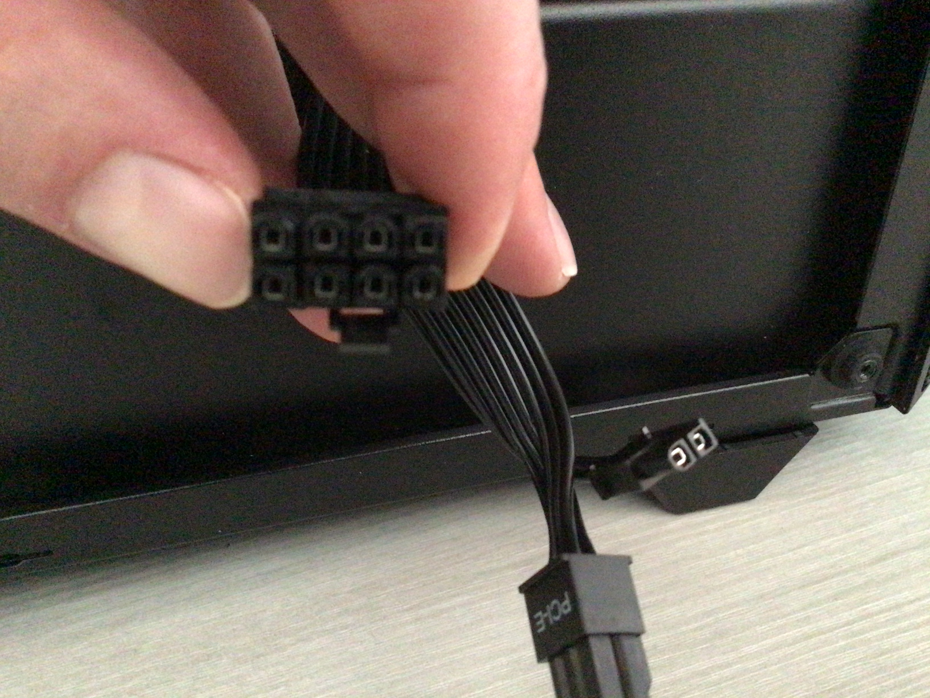

1. Ist der Stromanschluss für die Grafikkarte mit PCIe beschriftet oder mit ATX, EPS oder CPU?
Handelt es sich dabei um ein 6+2 oder 4+4 Pin Kabel?
2. Zero-Fan-Modus = Die Lüfter schalten sich erst ab einer bestimmten Temperatur der Grafikkarte ein.
3. Auf dem unscharfen Bild kann man leider gar nichts erkennen.
4. Wenn du dem Händler geschrieben hast das der Stromstecker nicht richtig rein ging und jetzt was abgebrochen ist,
wird er es so auslegen als wäre das dein Verschulden.
Das Foto ist sehr verwaschen, vielleicht nicht so nah rangehen, reinzoomen kann man immer, und vielleicht noch kurz markieren was abgebrochen ist.
ghecko schrieb:
Was steht auf dem 8-Pin Stecker den du an die Grafikkarte gesteckt hast? EPS? CPU?
Mach mal ein Foto mit dem Stecker vom Kabel, mit Beschriftung und mit Sicht in die Buchsen.
zwei Mal PCI—E. Den zweiten Anschluss habe ich mit einem zweiten PCI—E Kabel angeschlossen, nicht mit den beiden Anschlüssen wie im Bild.

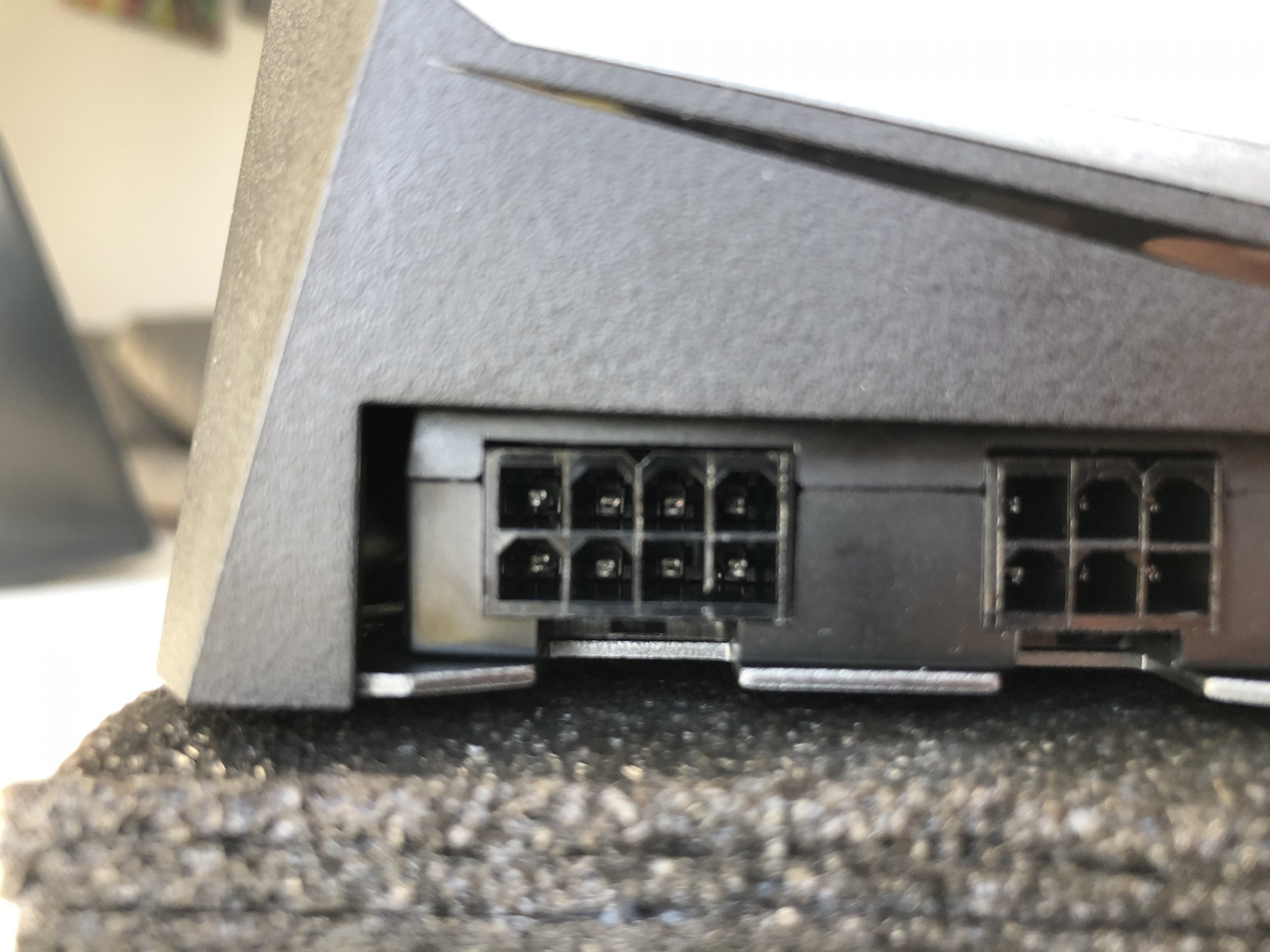

den Stecker kann man gar nicht falsch drauf kriegen. Mach mal noch ein Bild vom Anschluss, ich kann da nix erkennen. Sie müssten relativ leicht reingehen und erst dann drücken damit der clip am Stecker von der graka einrastet. Wenn es schwer geht nicht weiter probieren sonst geht nur etwas kaputt.

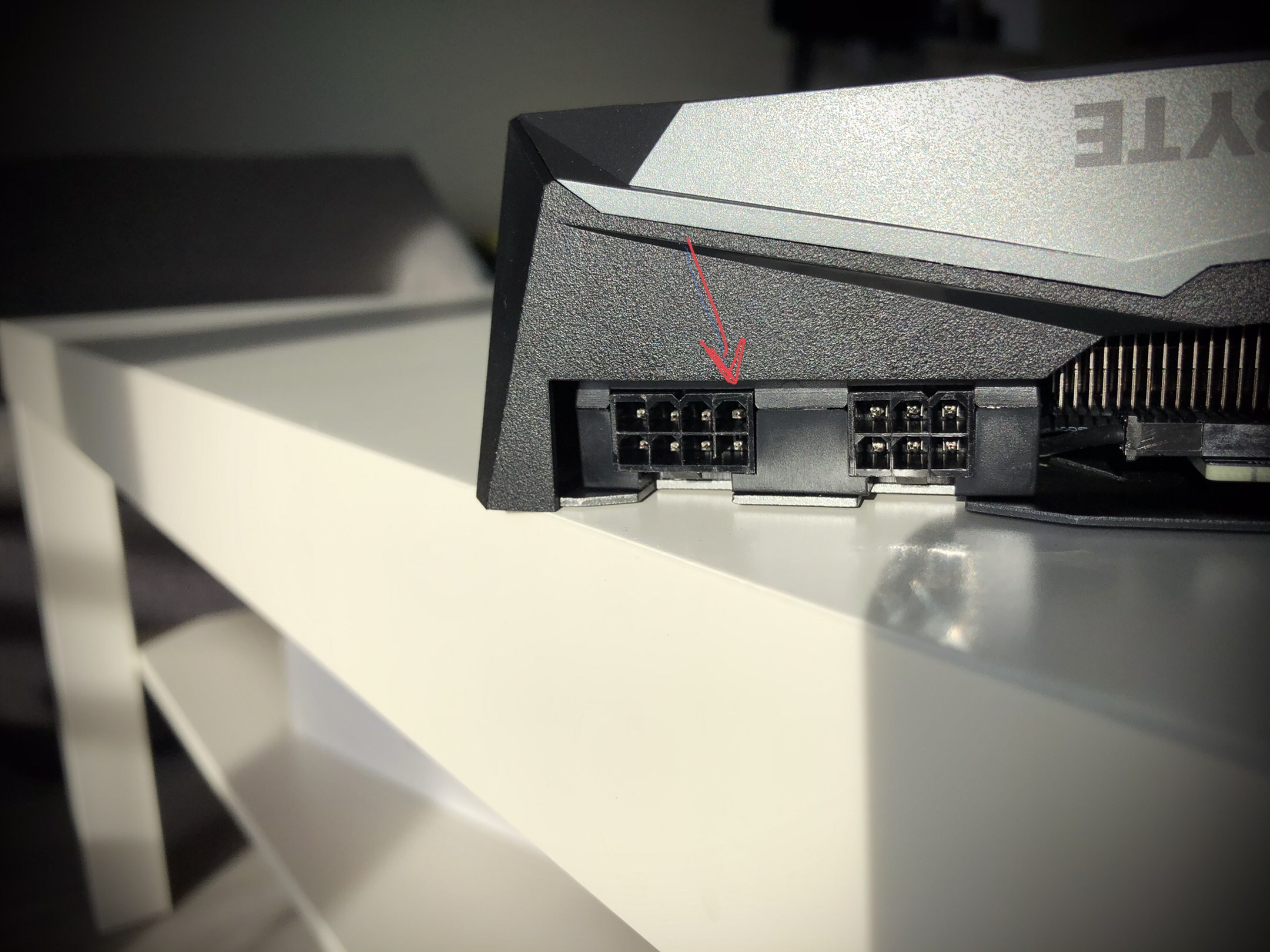

siehe Makierung, da ist die Spitze stumpf. Im Gegensatz zu meiner alten 1060 wo die PINS viereckig und stabil sind, sind die PINS bei der 3070 wie Pfeile die vorne spitz zulaufen.
