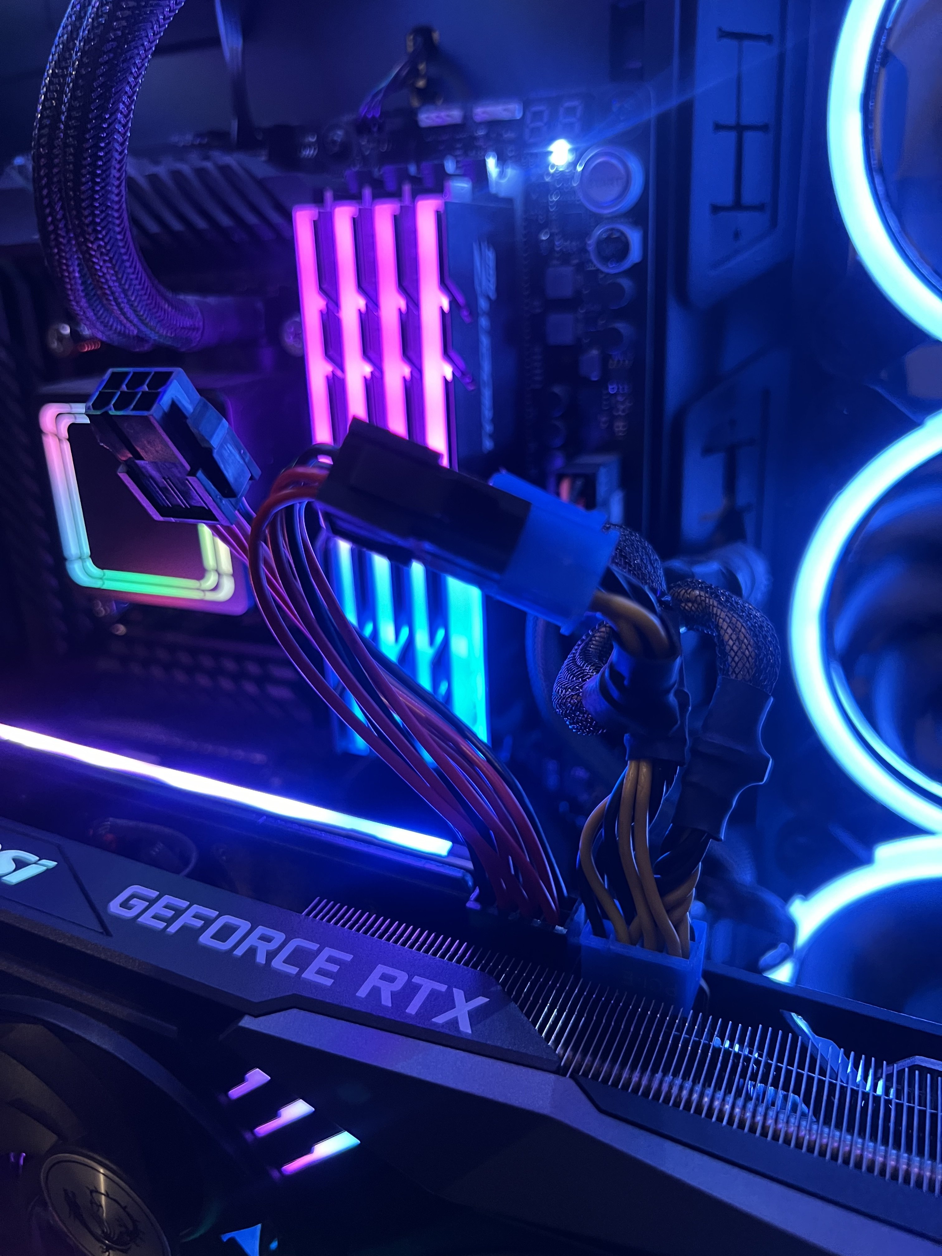

Hallo liebes Forum, ich habe mich seit langem dazu entschlossen mein System von einer GTX 1080 auf eine Gebrauchte RTX 3070 aufzurüsten, nun stehe ich vor folgendem Problem, ich habe die Kabel meines Netzteiles nicht mehr, und daher nur einen 6+2 Pin und einen 6 Pin stromanschluss, in meinem Grafikkarten Karton war noch ein 2x 6 Pin auf 8 Pin Adapter welchen ich ja aber dennoch nur zur Hälfte belegen kann, mein Gedanken war eher dass schon mal alle 16 Pins der Graka belegt sind, da ich nämlich vor folgendem Problem stehe, die Karte Leuchtet alles schön und gut, allerdings dreht kein Lüfter, und mein Monitor erkennt wenn ich bei laufendem PC den DP Stecker in die Graka stecke, bleibt aber weiterhin schwarz
Meint ihr, dass die Grafikkarte hinüber ist, oder dass die Karte erkennt dass trotzdem nur Realistische 14 Pinne mit Strom versorgt werden, und bleibt deshalb aus
Über Rat und Hilfe würde ich mich sehr freuen
Beste Grüße
Zeige uns mal Fotos vom inneren des PC, so das man die Anschlüsse sehen kann
Der karte ist vollkommen egal, was du da einsteckst. Wenn da Pins nicht belegt sind, dann fehlt Strom und das leuchtet nicht.
Adapter wegwerfen, Original-Kabel besorgen oder ein passendes Netzteil
Das sollte eigentlich selbsterklärend sein, dass das so nicht funktionieren kann...

Bau die 1080 wieder ein, besorge Dir passende Kabel für die neue Grafikkarte, dann rüste auf die 3080 um.
So wie das jetzt ist, wird das nichts werden.

max_gbw1 schrieb:
bestellt damit ich die Karte morgen erstmal wenigstens benutzen kann, das sollte je dann klappen oder nicht?
Du wirst morgen sehen ob das klappt. Ich halte einen Adapter für die falsche Wahl, ich vermute die Karte wird damit instabil oder gar nicht laufen.

max_gbw1 schrieb:
Habe mir jetzt per Amazon Prime einen Adapter von 6 auf 8 Pin bestellt damit ich die Karte morgen erstmal wenigstens benutzen kann, das sollte je dann klappen oder nicht?
himmel, wie beratungsresistent kann man sein?
6 Pin = 75Watt
8 Pin = 150 Watt.
Es gibt keine "Adapter", die durch Zauberei 75 zu 150 Watt herzaubern.
Lass die Finger von so einem Mist...

Da es sich mit ziemlicher Sicherheit um ein Multirail Netzteil (genaue Angaben fehlen ja leider) handelt ist das was du da fabrizierst überhaupt keine gute Idee ... aber auch mit einem Singlerailgerät sollte man sowas nicht machen.

Welches? Wie kannst du etwas bestellen wenn du nicht weißt was für ein Netzteil du genau verbaut hast? Du brauchst ein originales Kabel da du die 3070 nicht nur an eine Rail des Netzteils hängen solltest.
Sollte es das E9 CM sein dann hat eine Rail nur 22A, was für die 3070 zu wenig wäre, also lass das bitte mit dem Adaptern.

Neues Netzteil. Auf KEINEN Fall irgendwelche Fremdadapter, und noch wichtiger, niemals "passend aussehende" Kabel vom Netzteil an die Karte anschließen, die pin-Belegung ist oft proprietär UND kann sich mit Revisionen des "selben" Netzteils ändern. Immer nur das verwenden, was mit dem Netzteil kam!
Kauf Die ein neues Netzteil mit allen Anschlüssen und Kabeln die Du brauchst, dann wird's klappen. Es sei denn, Du hast das schon was verbrutzelt. Niemals für Stromversorgung irgendwie rumfrickeln, ist's nicht wert.
Und ja, es gibt Adapter die Sinn ergeben, aber dieses Szenario ergibt einfach null Sinn.
