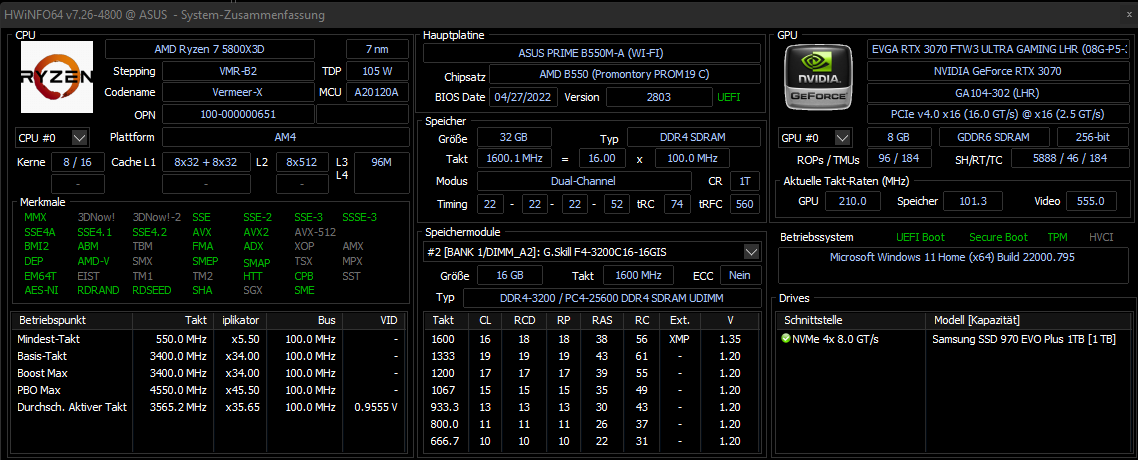

Zusätzlich bitte auch mal einen Screenshot der Zusammenfassung von HWiNFO posten?
Download hier => Klick
Reicht das, oder muss ich noch etwas spezielleres machen?

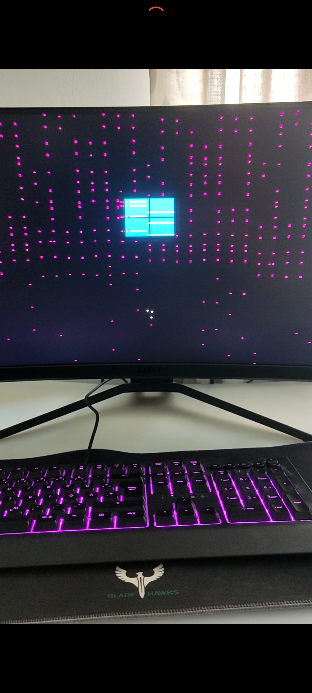

Zusatz: Mir ist aufgefallen, dass ich sehen kann, ob der PC normal bootet und startet und ob ich dann im endeffekt ein bild hab.
Wenn man das Windows Logo sieht und es an dem Punkt ist, wo der PC dieses Logo weg macht um den User darauf hin auf den Desktop zu bringen, sehe ich immer dann, wenn der PC danach kein Bild mehr zeigt Grüne oder Lilane Pixel überall verteilt (Quasi im letzten Frame, in dem noch das Windows Logo gezeigt wird)
Ich versuchen ein Bild anzuhängen, wie das ganze aussieht.
Wie gesagt, sollten diese Pixel auftauchen, hatte ich danach immer kein Bild mehr nach dem Boot. Tauchen diese nicht auf, startet der PC normal.
