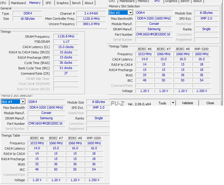

was spuckt CPU-Z denn über den RAM raus ... bitte alle Slots mit Modul auswählen.

Ich hoffe hier ist alles was du sehen wolltest. XMP ist aktiv gerade aber nicht bei 3200MHz
Die Grenze ist btw bei 2266MHz. Alles dadrüber verursacht ein Blackscreen
