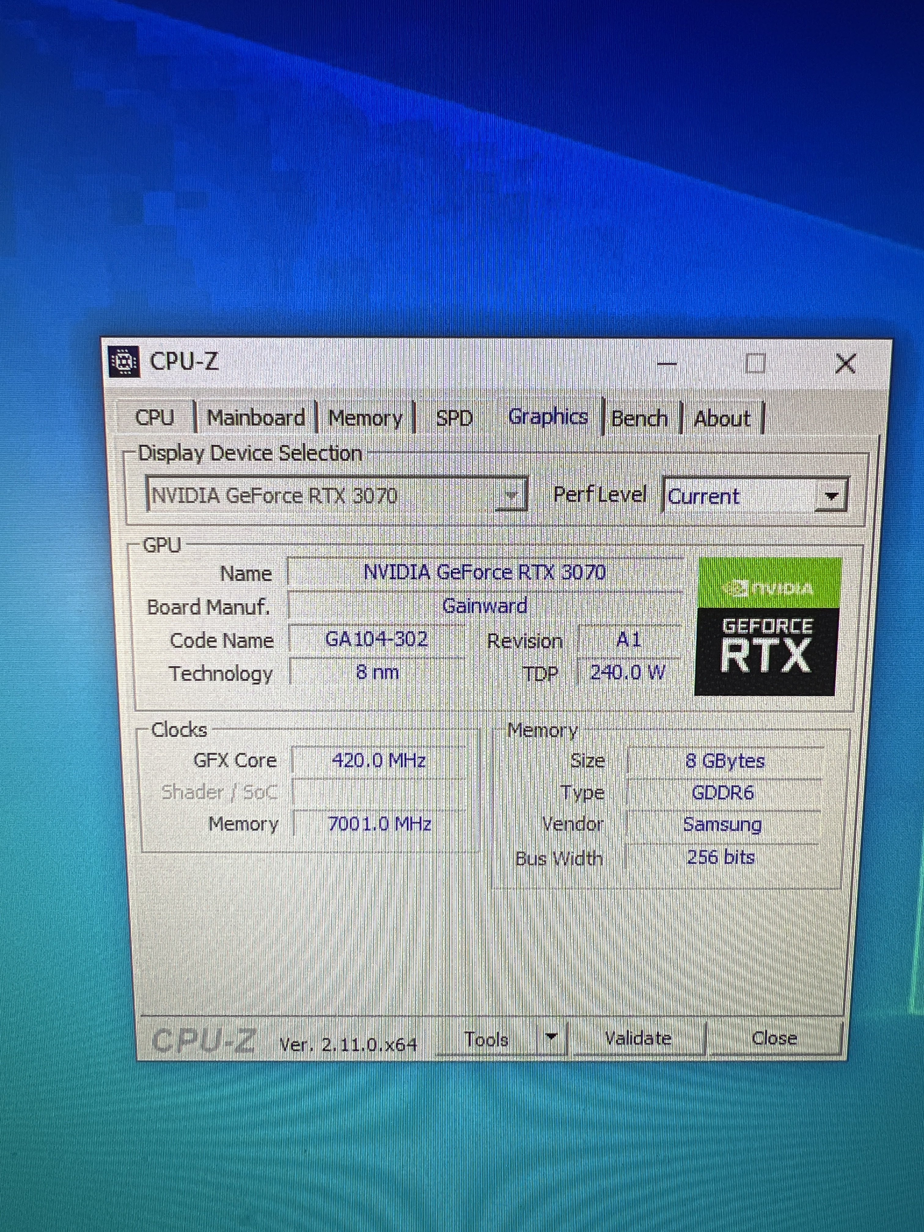

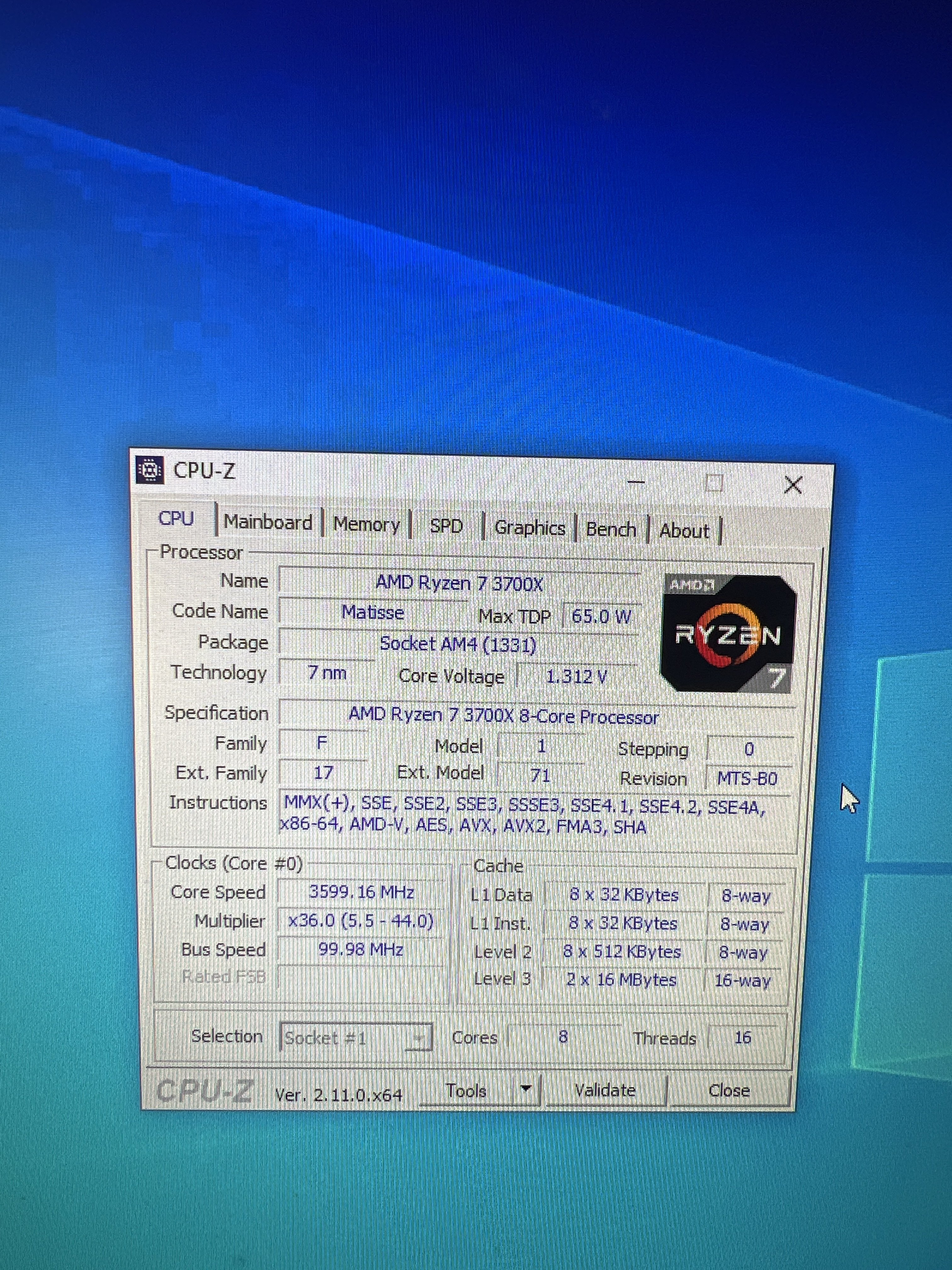

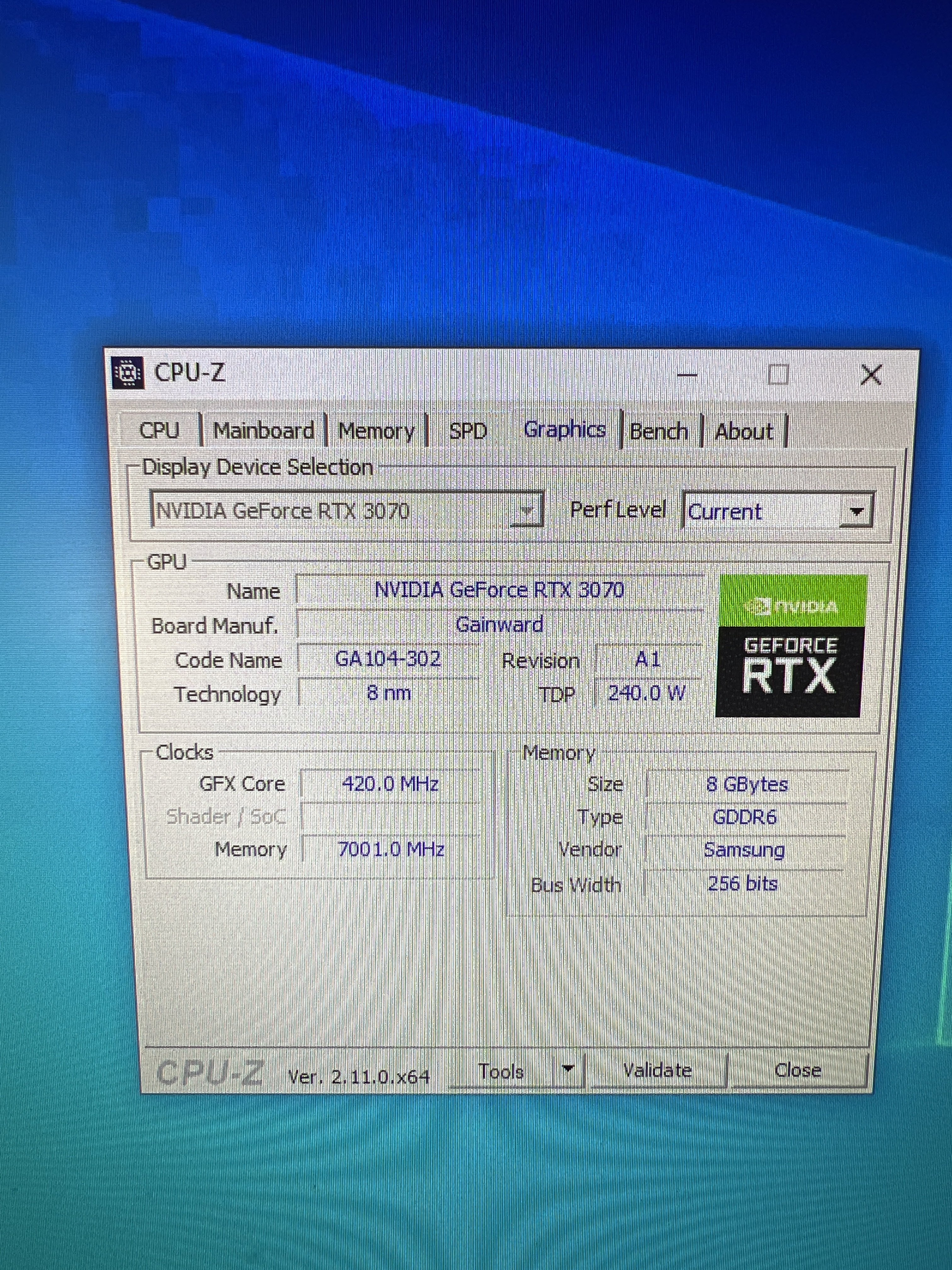

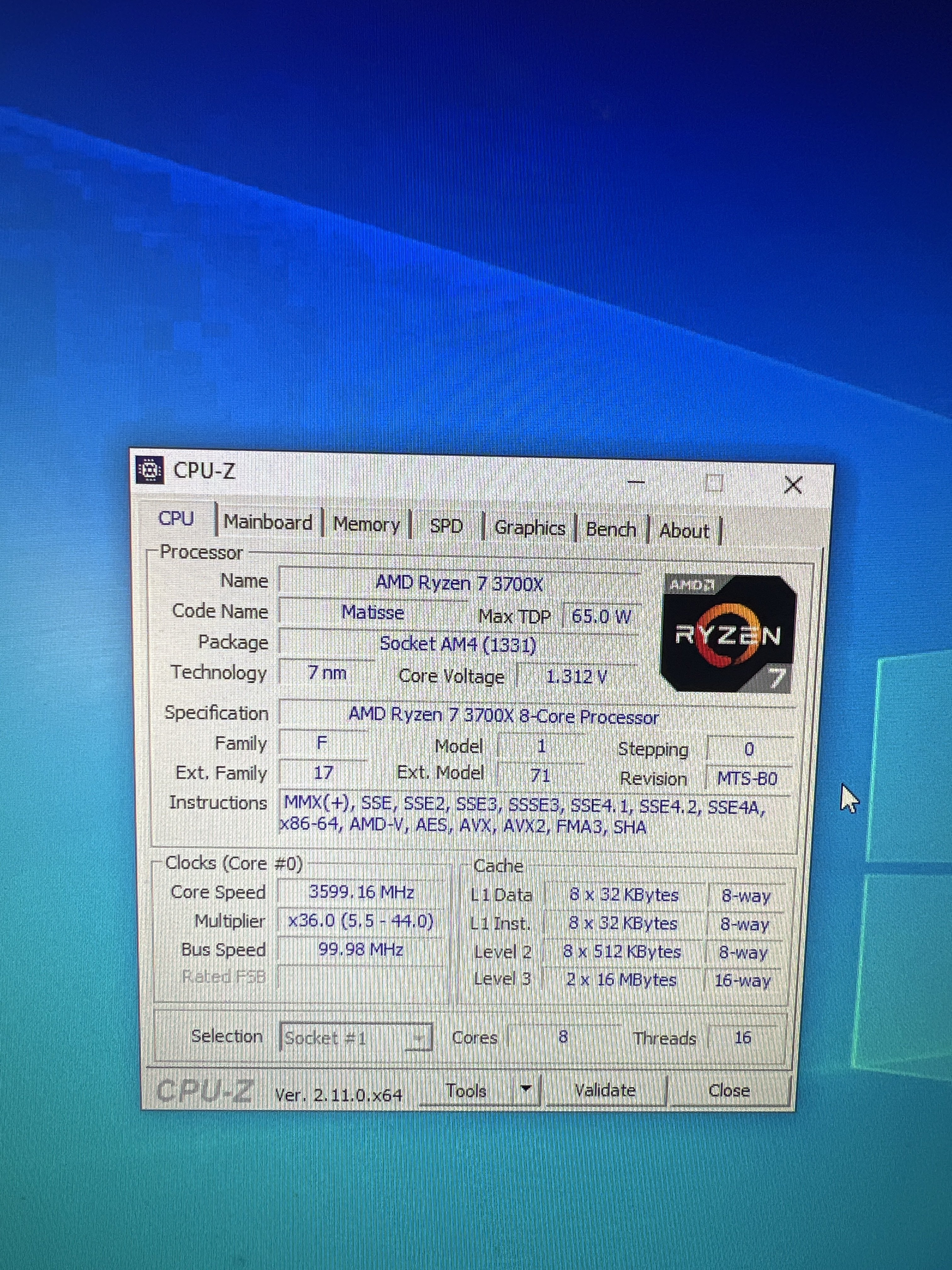

Bitte einen Screenshot des System-Überblicks von HWiNFO hier posten, damit man besser sehen kann welche Komponenten verbaut sind.
Ein zusätzlicher Screenshot von GPU-Z würde helfen.

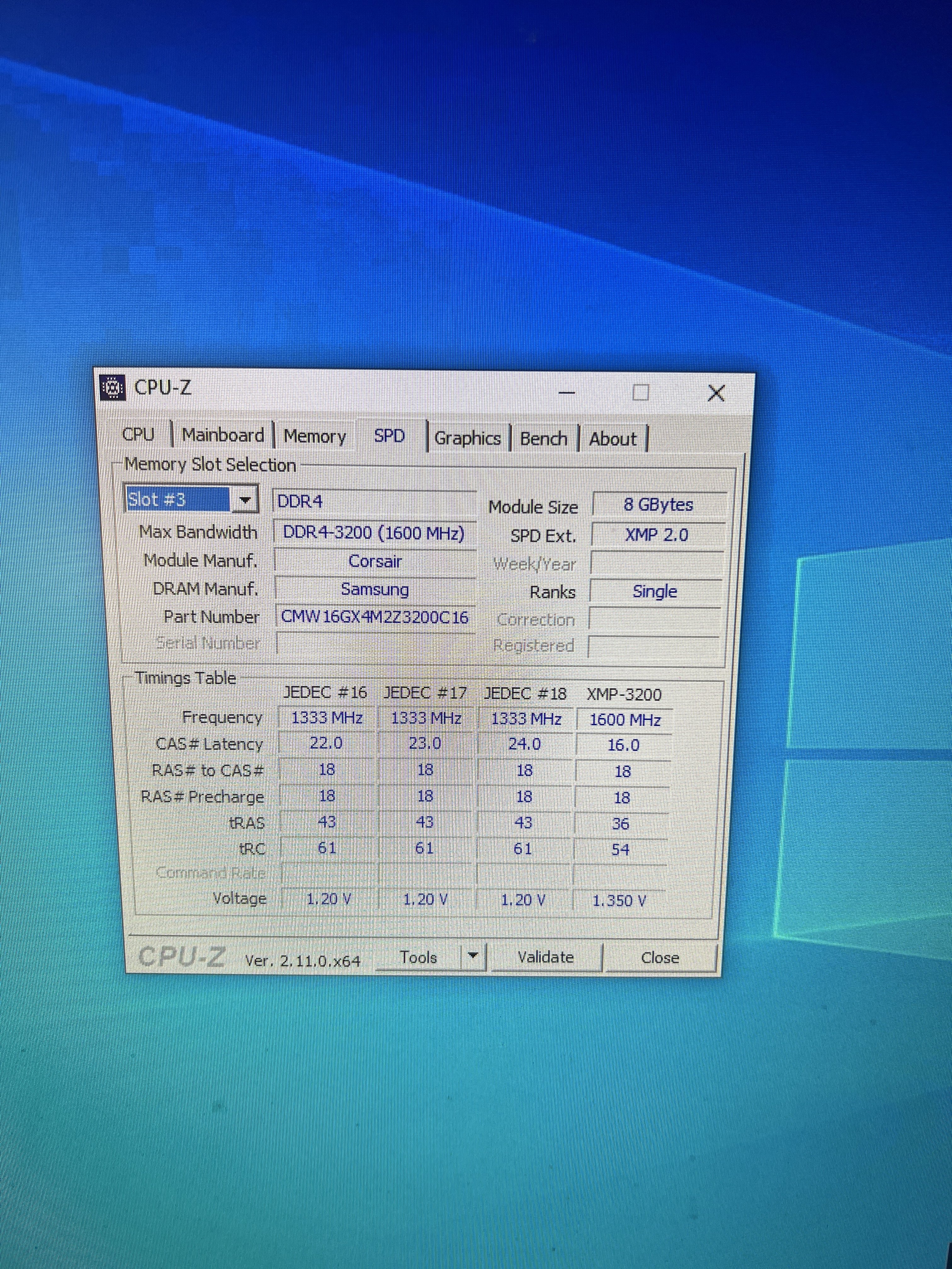

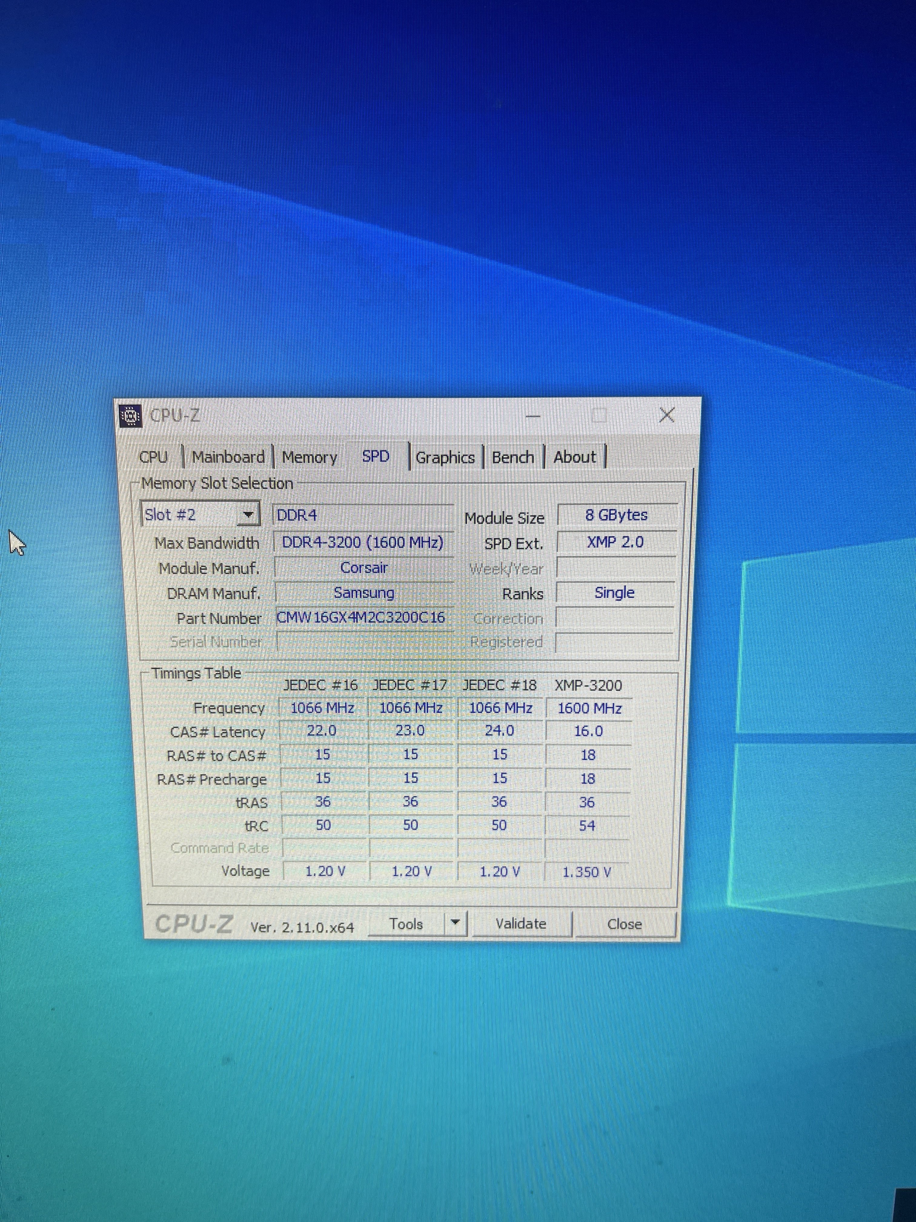

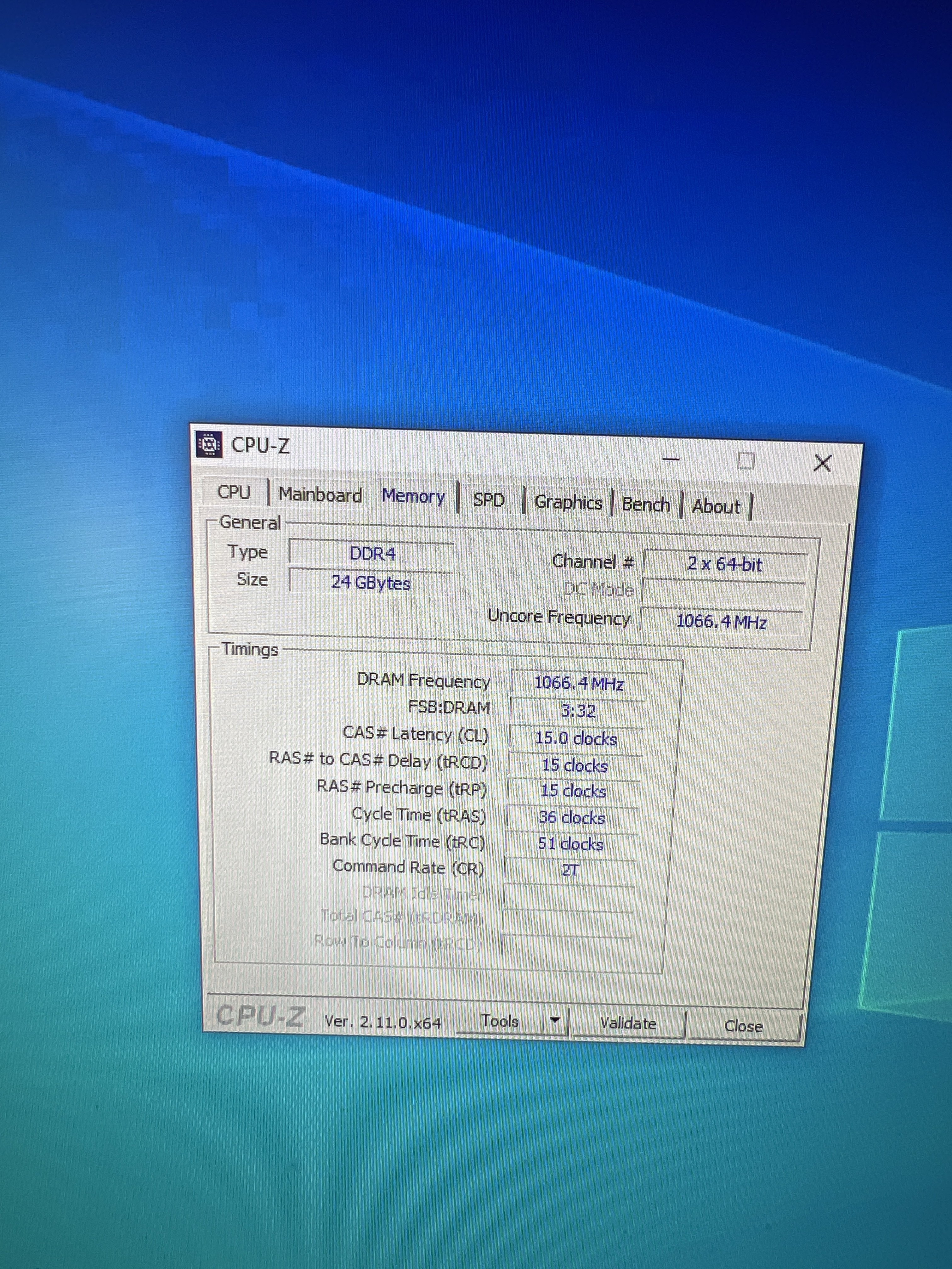

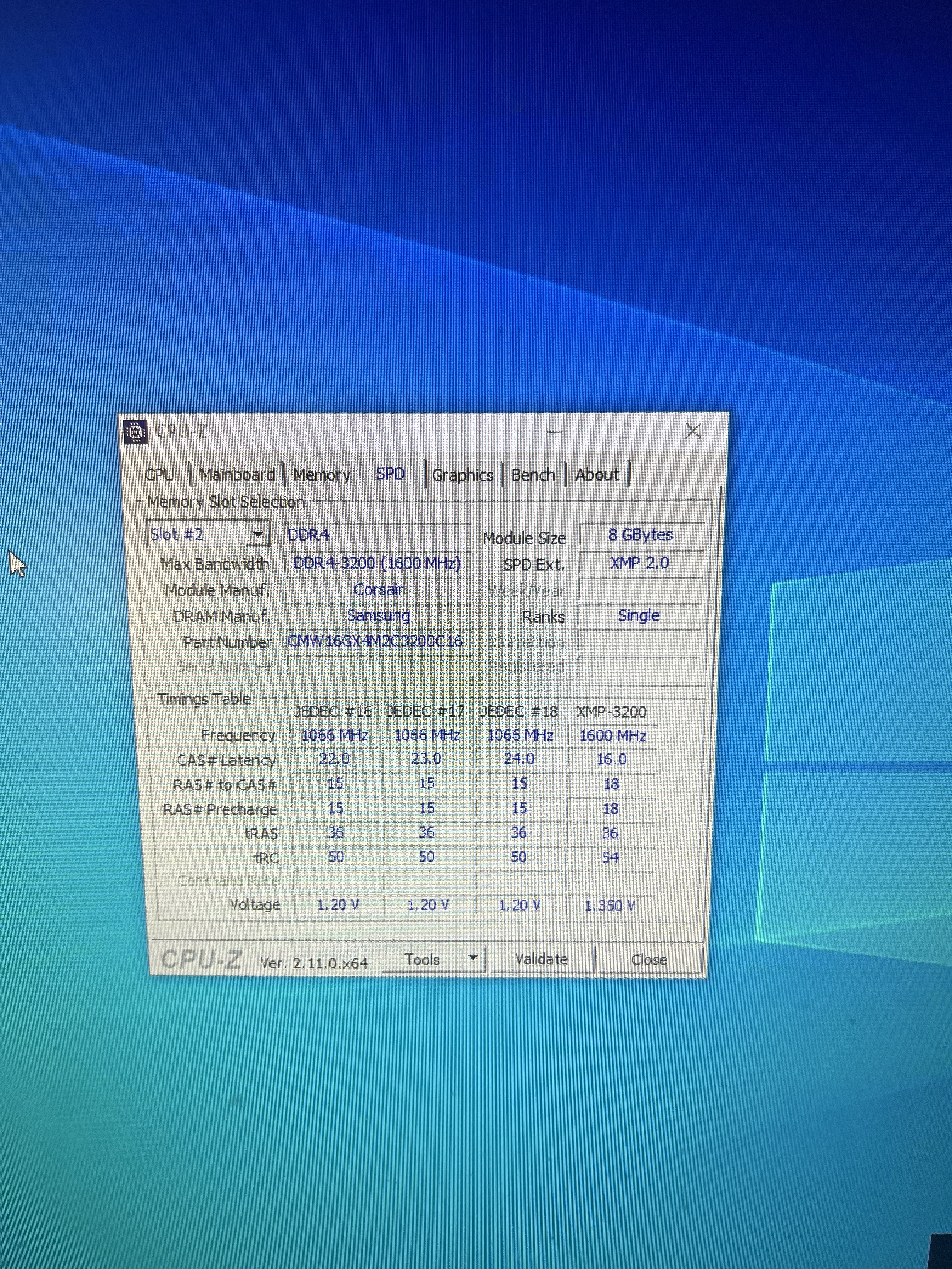

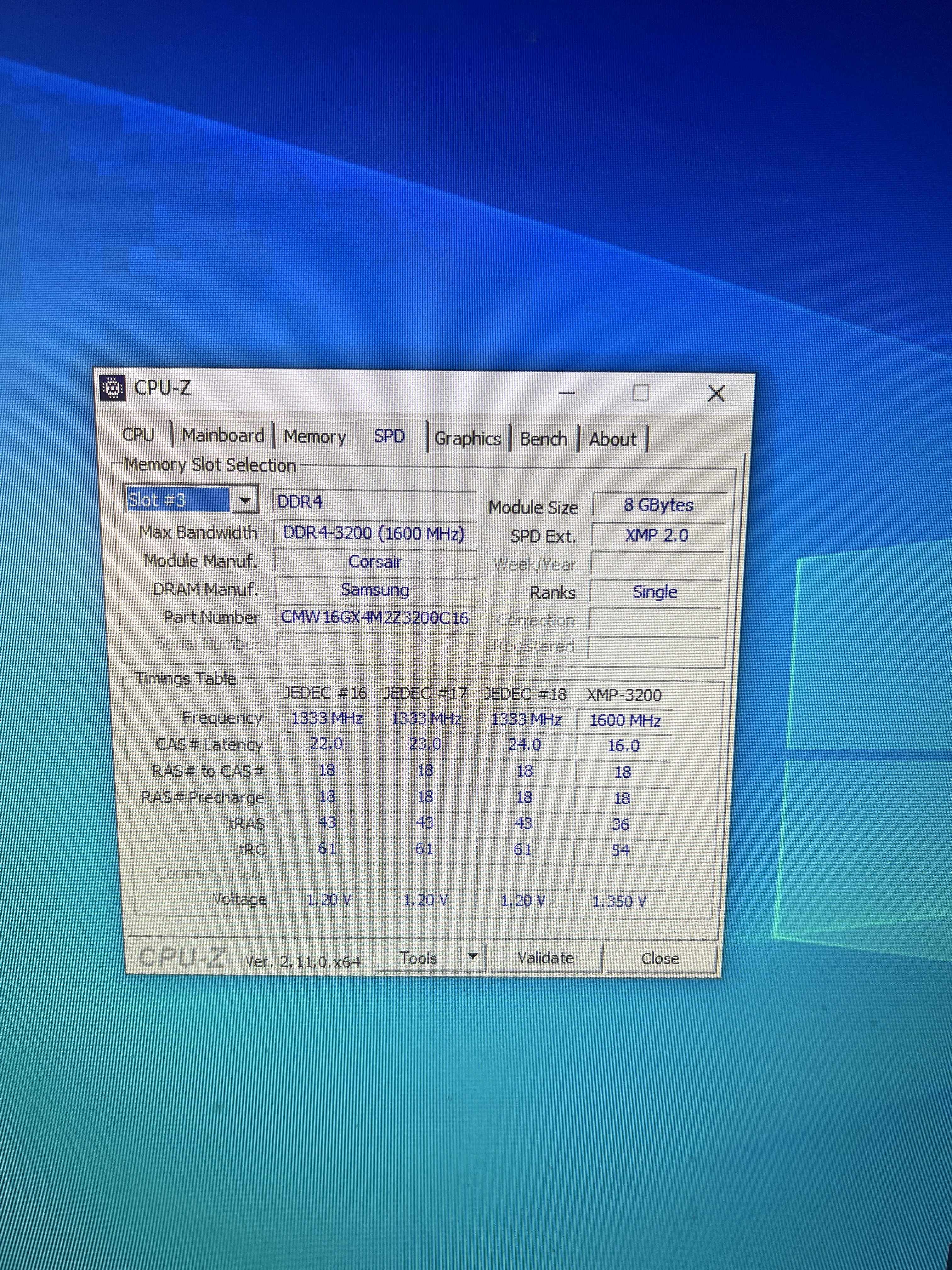

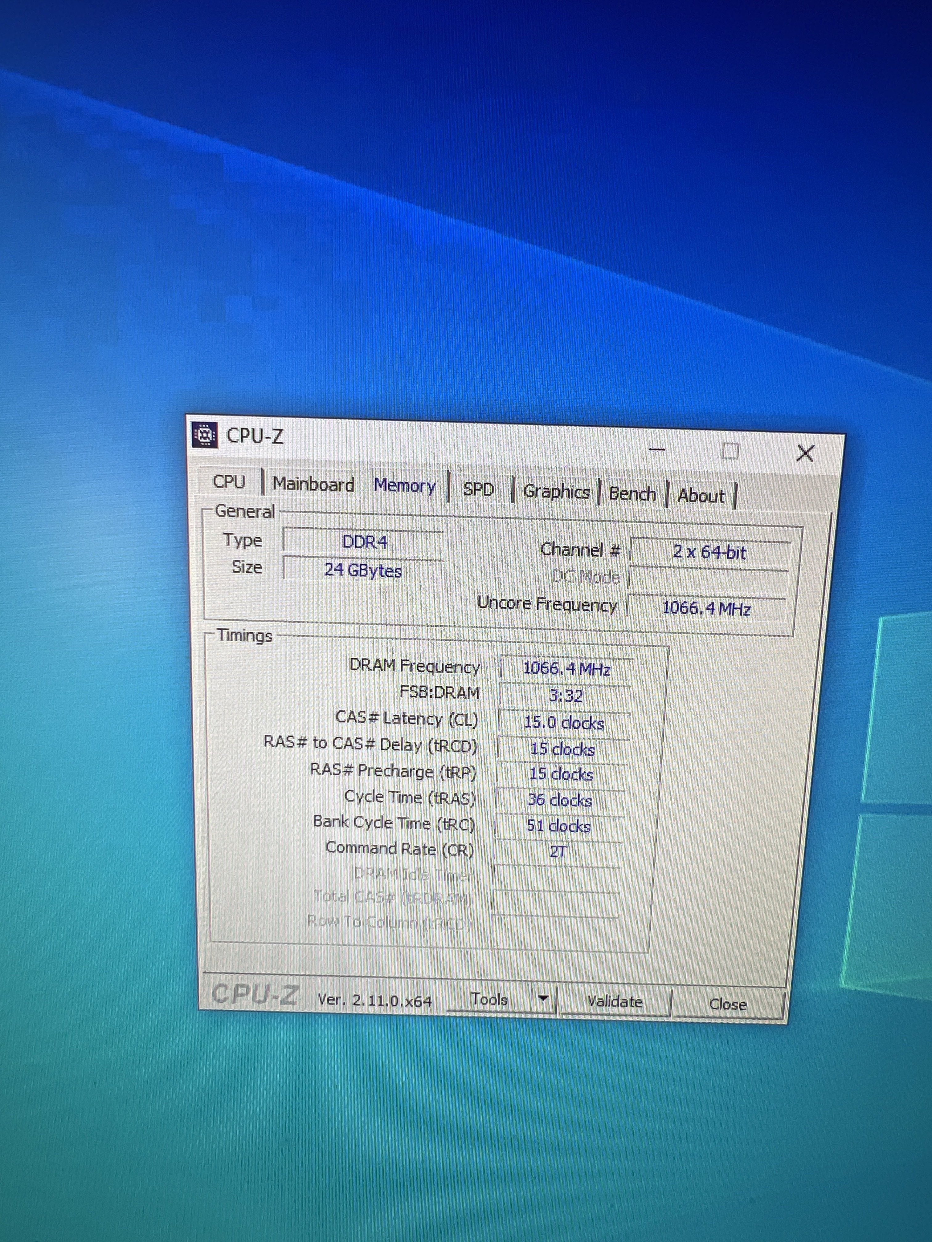

Wie setzt sich der Arbeitsspeicher zusammen? Ein 16GB- und ein 8 GB-Riegel (schlecht) oder 2x8GB- und 2x4GB-Riegel (nicht optimal, aber wesentlich besser)?

Auch wenn es erstmal nicht zum Problem passt. Das ist ne sehr komische Menge an RAM. Ich bezweifle das der Dual-Channel läuft (es ist zwar mit Bestückung 2x4GB 2x8GB möglich aber das ist dann doch schon sehr exotisch).

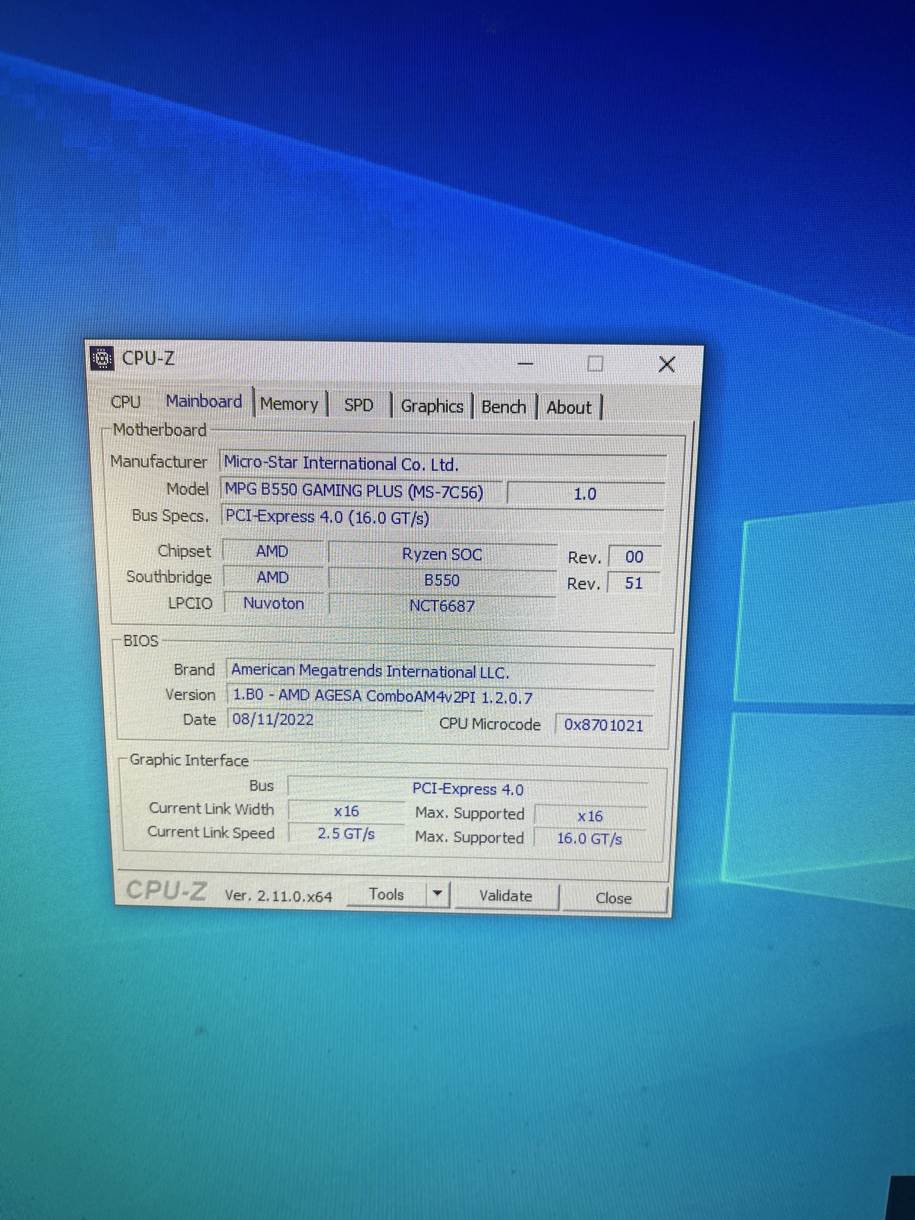

Also wenn die Probleme jetzt mit einem Wechsel von einer GTX1060 auf eine RTX3070Ti passieren, tippe ich mal auf Probleme mit der PCIe-Verbindung (vorausgesetzt, die RTX3070Ti ist i.O.). Denn hier erfolgte ein Wechsel von Gen3 auf Gen4. Falls du ein Riserkabel verwendest, das mal weglassen. Ansonsten im UEFI vlt mal testweise die PCIe-Generation auf Gen3 forcieren.

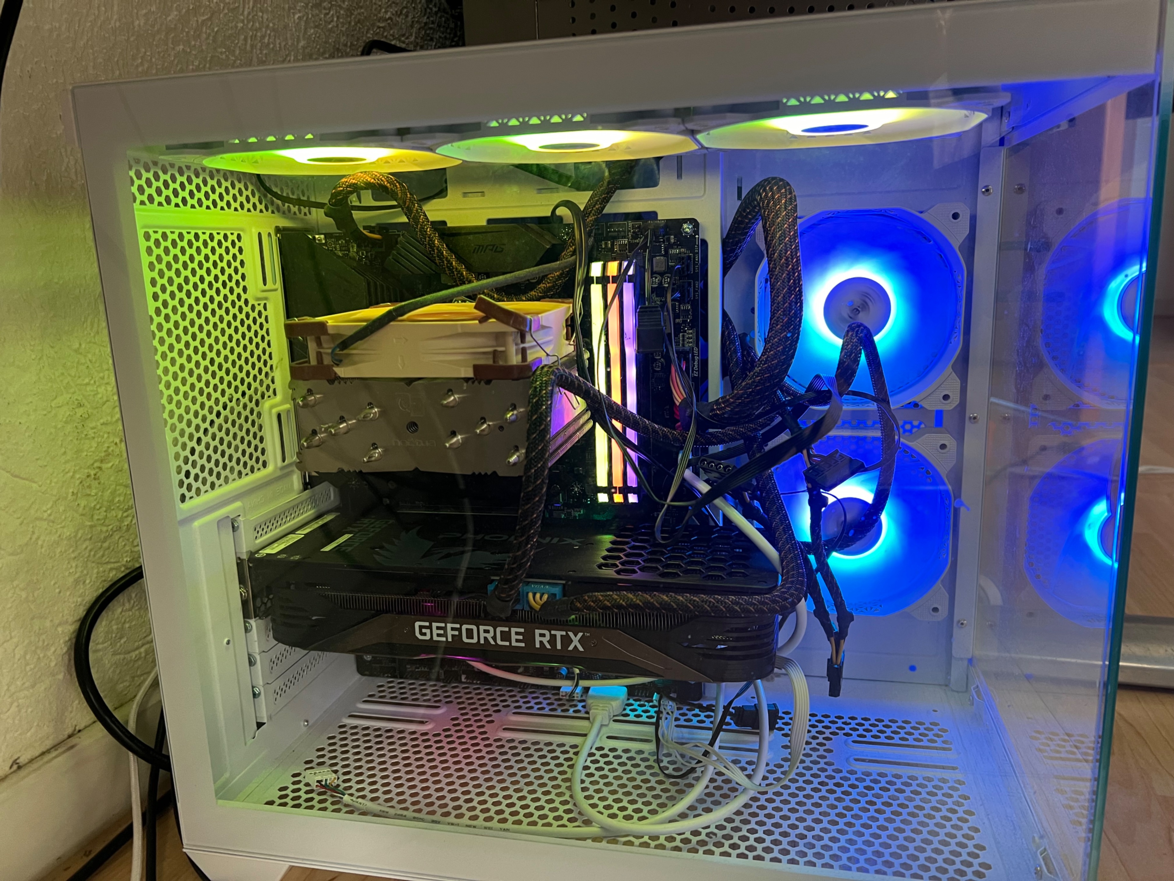

Also bei dem Nicht-Kabelmanagement hätte ich ja auf ein Aquarium-Gehäuse verzichetet...
Edit: Sind da nur 3 RAM-Module drin?
Edit2: Bau mal auf 2x8GB zurück, nur testweise. Aber wie gesagt, ich tippe da eher auf ein Problem mit der PCI-Gen. Und die Funktionstüchtigkeit der Graka sollte in einem anderen Rechner nochmal gegengeprüft werden.

Bitte RAM in Slot 2 und 4 (von der CPU aus gesehen) nutzen, Slot #3 mal leer lassen.

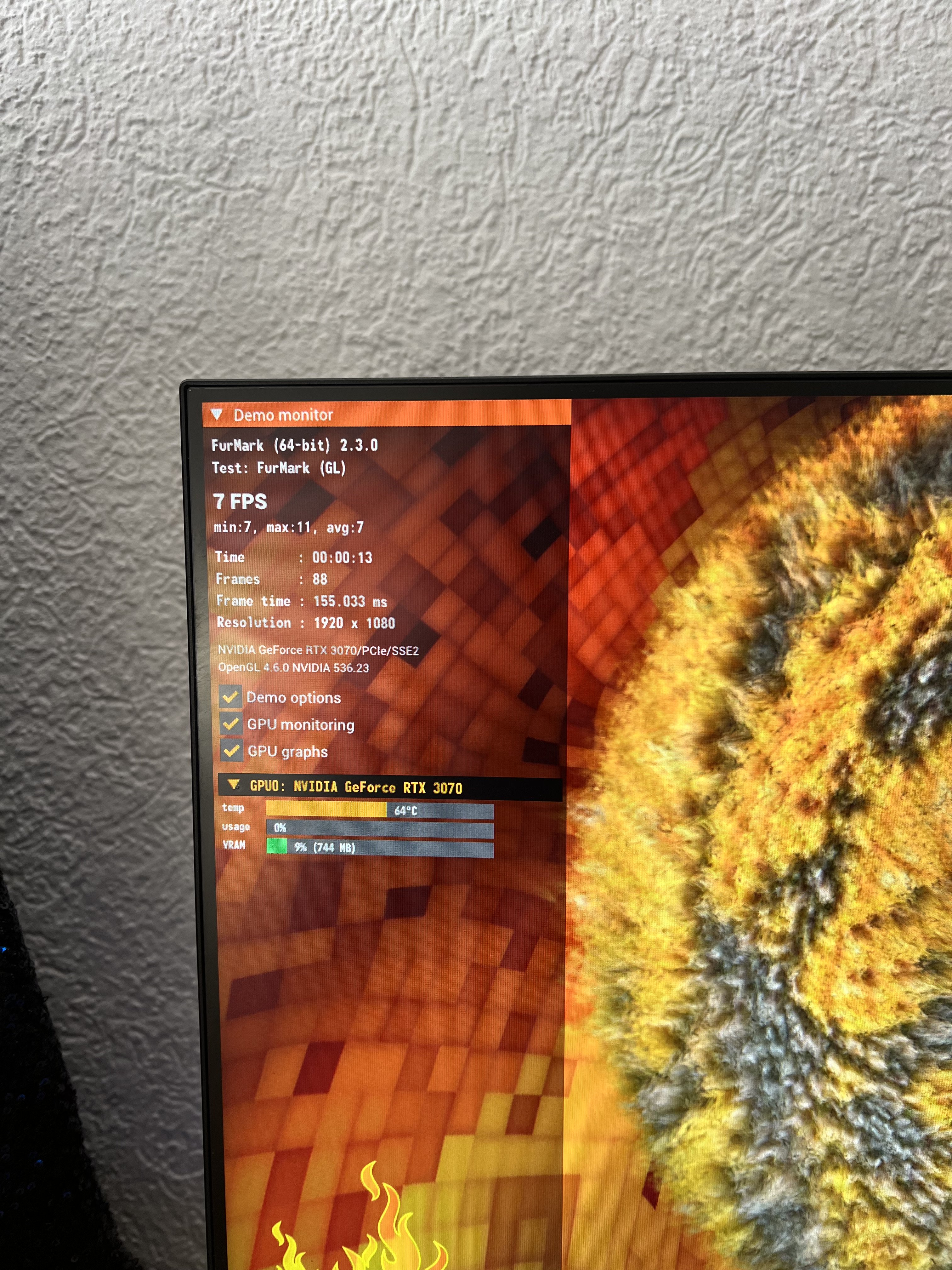

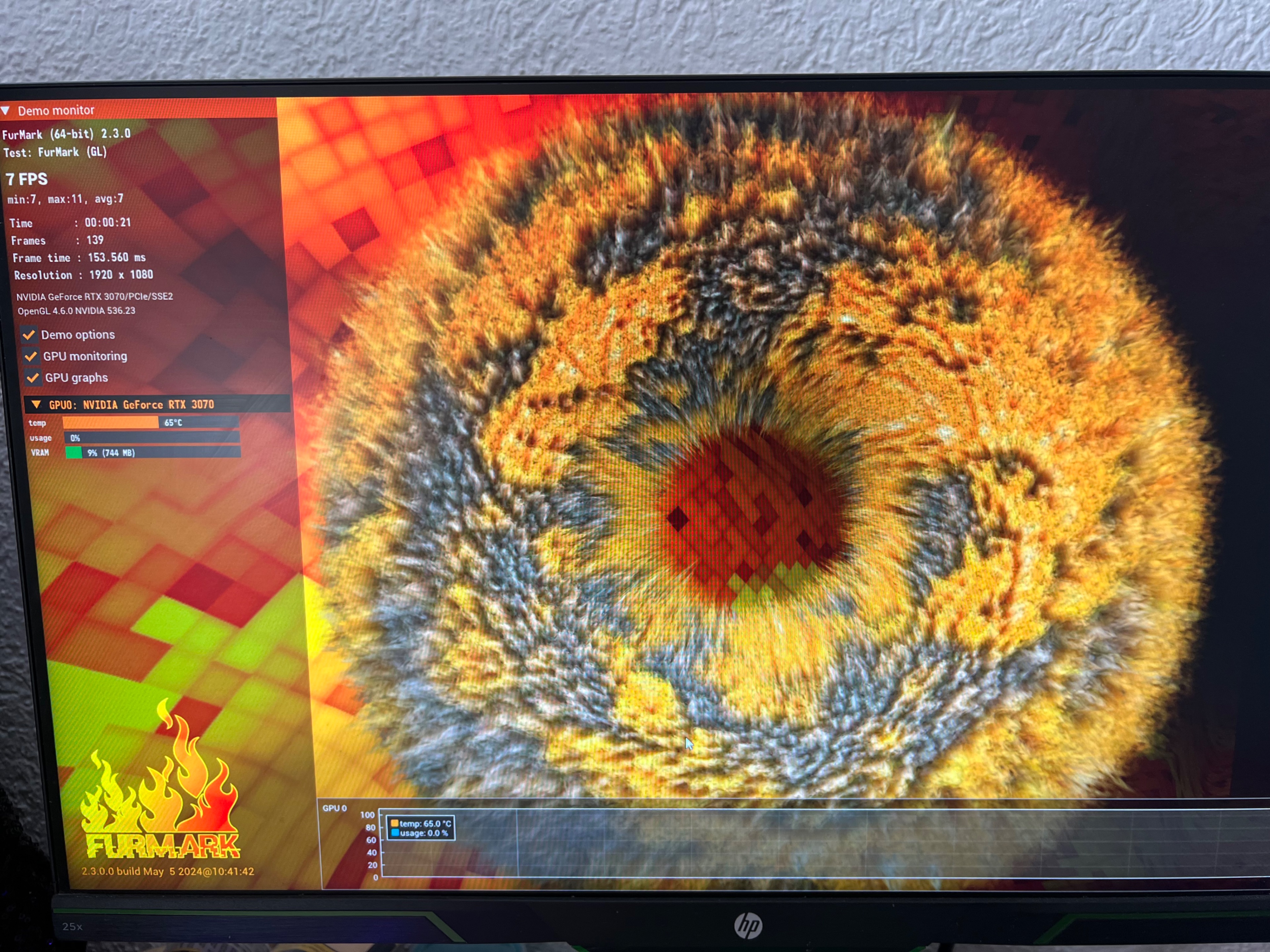

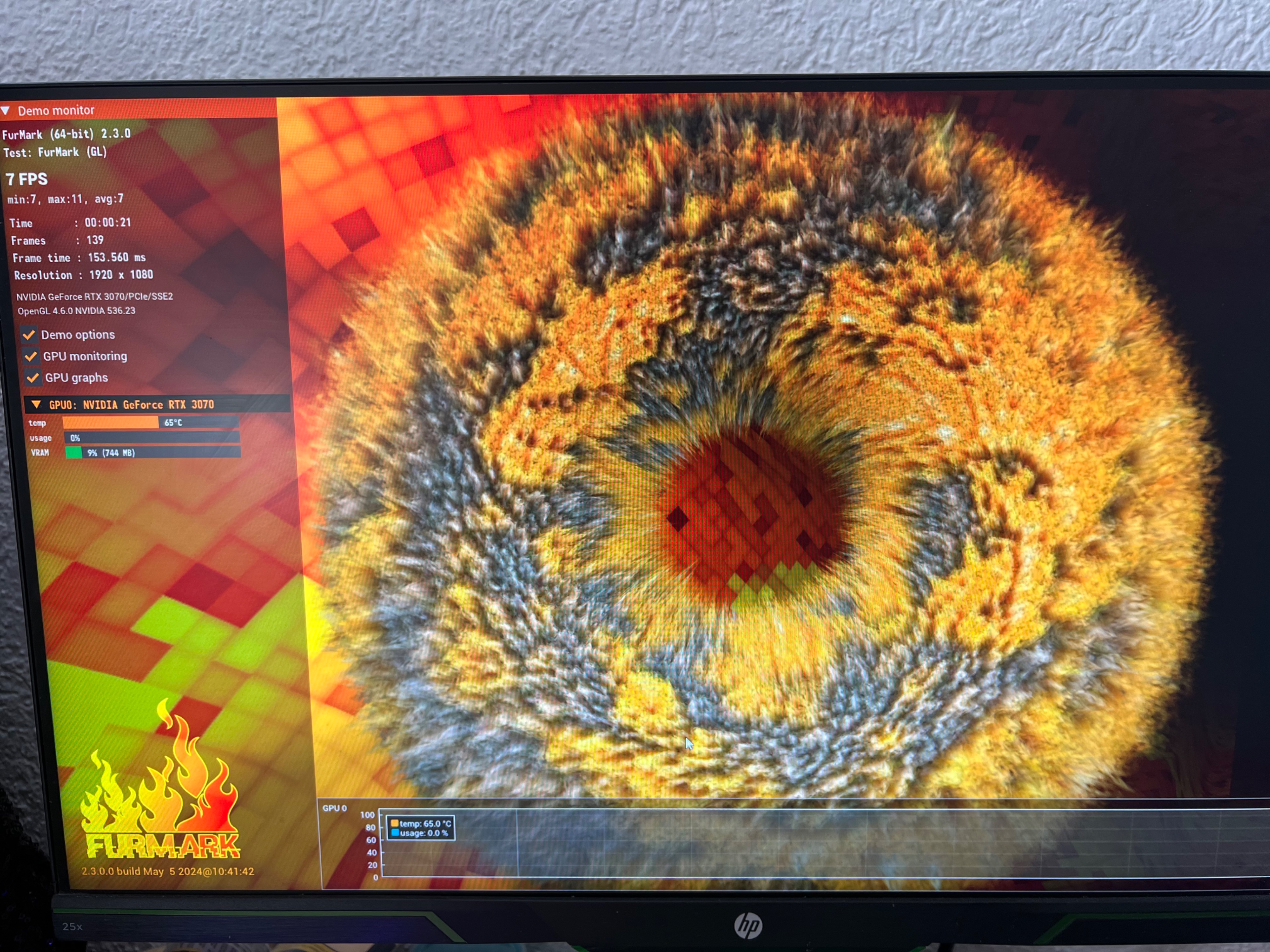

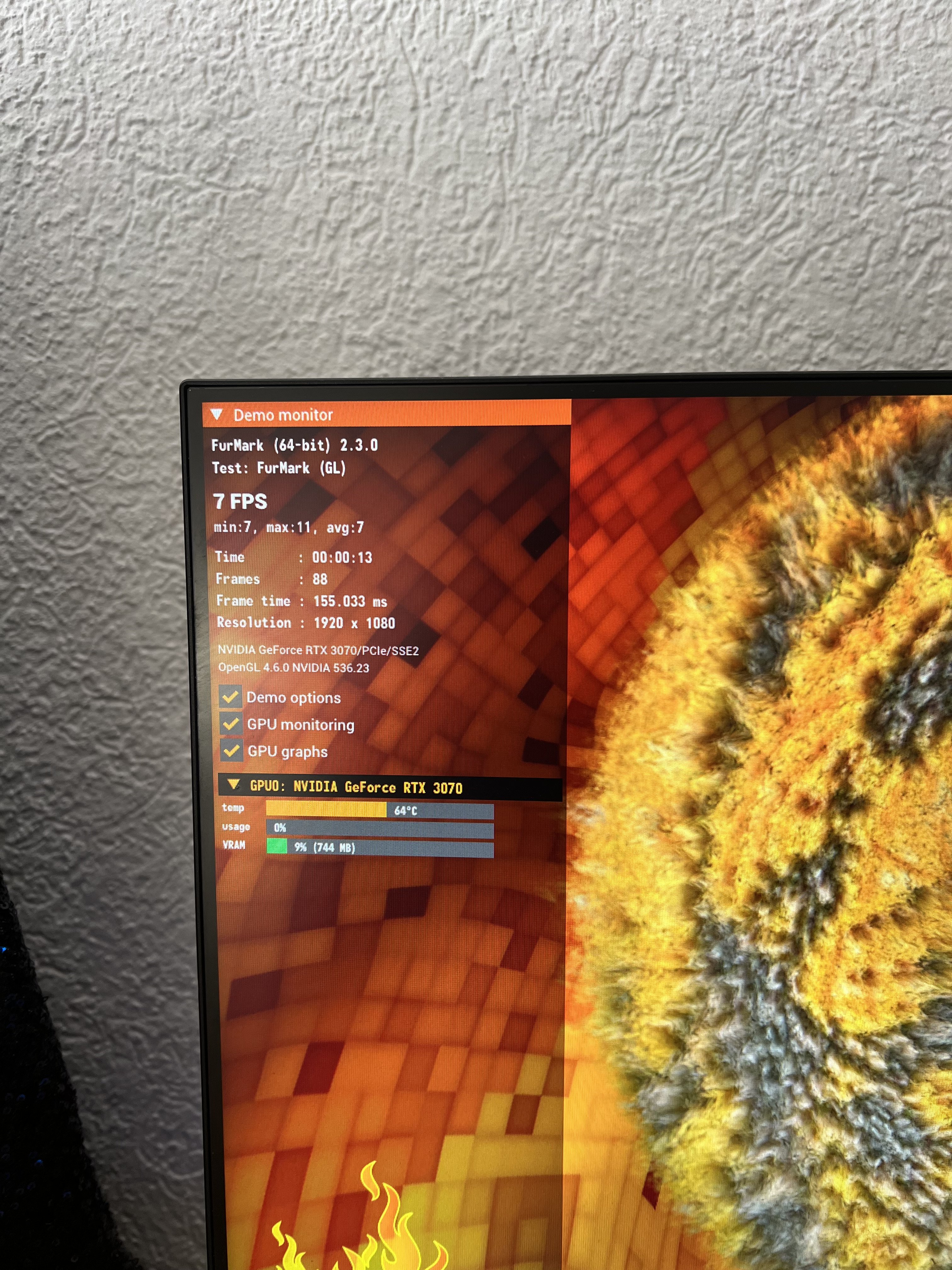

Habe hier furmark mal laufen lassen Max fps 11

Aburobson schrieb:
ich hätte 32 gb rein tuen können aber mein kühler lässt es nicht zu
Hättest du tun sollen. Also ich würden den Rechner auch wenn die RTX3070 fritte ist einmal neu bauen.
Also alles raus --> sauber machen --> Stück für Stück neu einbauen und dann nen bisschen Kabelmanagement betreiben.
Hierbei gleich die CPU Kühler um 90° drehen. Lüfter zeigt in Richtung RAM Sticks und pustet nach hinten raus.
Den vordersten oberen Lüfter hinten verbauen ausblasend. Die seitlichen Lüfter um 180° drehen damit diese Luft ins Gehäuse befördern.
So das du dann folgendes hast: Ansaugung "Kaltluft" an der Seite, ausblassen "Heißluft" oben und hinten.
So wie du das jetzt angeordnet hast ist es einfach nur Blödsinn.
Hää denkfehler ich machs bild nochmal neu :D
So jetzt passt das Bild
Reaktionen: Azghul0815
Kühler drehen, Lüfter etwas hochsetzen und sich über 4 benutzbare Ram-Bänke freuen.
Der Kühler sollte immer nach hinten die Luft ausblasen.
Innenraum aufräumen, sieht ja furchbar aus.
Aber Hauptsache Sichtfenster und viel bling bling..

Sahit schrieb:
Die Lüfter waren von Haus aus in dem Gehäuse verbaut, das mit dem Kühler drehen muss ich mal gucken ob das geht
