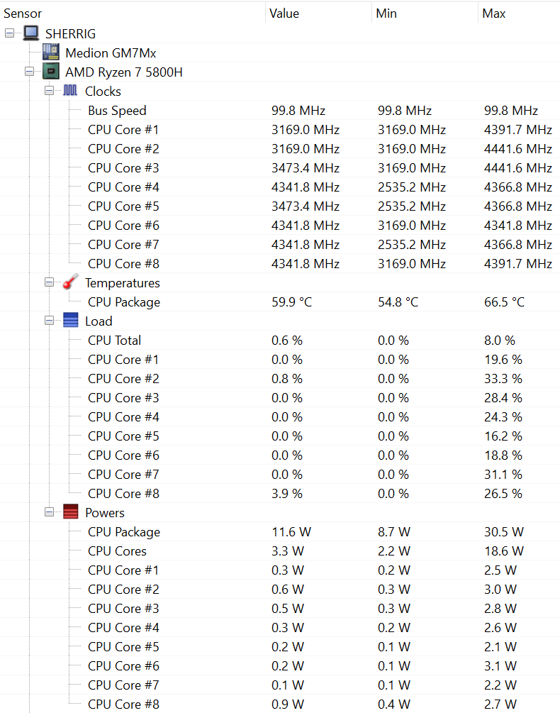

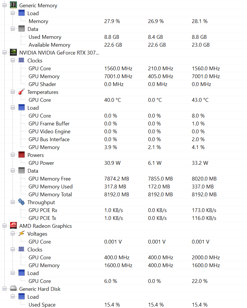

Mein Kollege der sich ein wenig auskennt meinte, dass es komisch sei, dass die GPU Power schwankt. Sie wechselt von 6.1W auf 32.1 bis 33.7W (auch im Sekundetakt, eigentlich gleichzeitig mit den laggs)

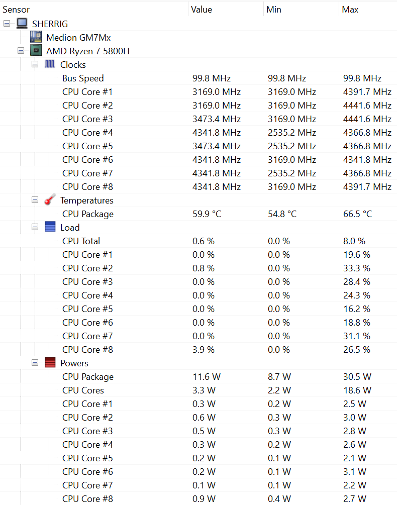

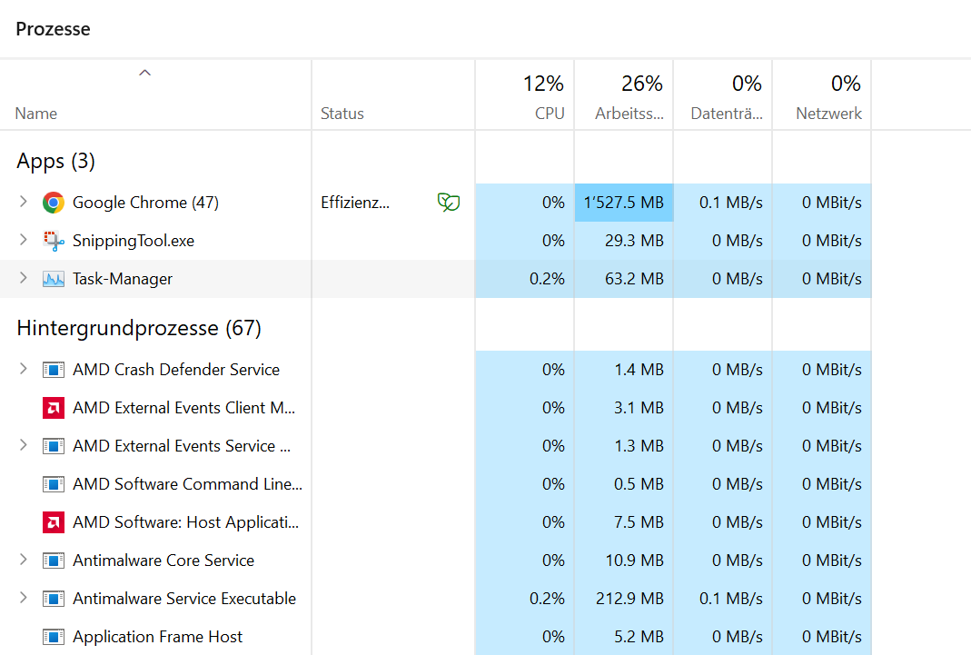

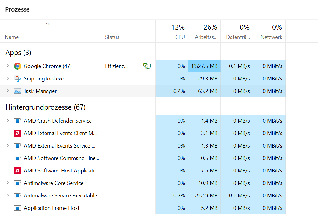

Habe unten noch zwei Screenshots vom Open Hardware Monitor und Taskmanager angehängt, eventuell bringt das ja etwas. Laptop war zu diesem Zeitpunkt neu gestartet und es lief nur Chrome.

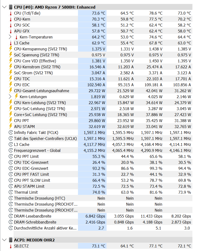

Kannst du HWinfo im Hintergrund mitlaufen lassen während du das Gerät belastet und die Werte bzw Graphik Posten?

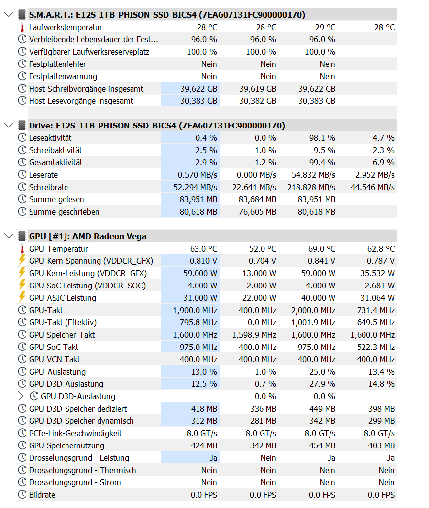

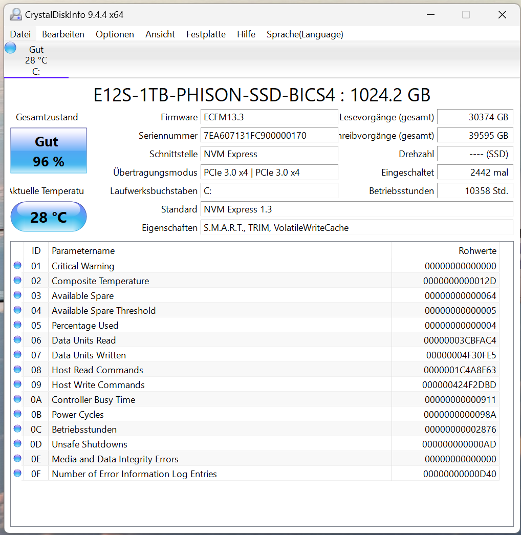

Bitte mal HWinfo mitlaufen lassen, der ist ausführlicher als Open Hardware Monitor. Und auch mal CDI screenshots nicht das deine ssd grade den hitzetod stirbt.

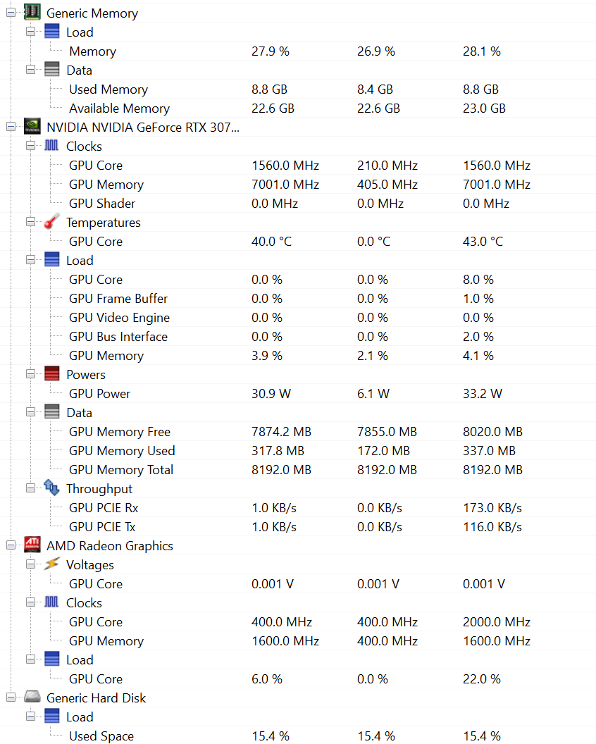

Das ist normal und zu erwarten, die Karte kann ja nur rechnen wenn sie rechtzeitig Daten kriegt, wenn das wieso auch immer nicht der Fall ist, gibt es genau diese Lags und die schwankende Leistungsaufnahme. Allerdings erscheinen mir die 30-35W etwas zu wenig. Laut Medion kann die GPU bis zu 140W ziehen.

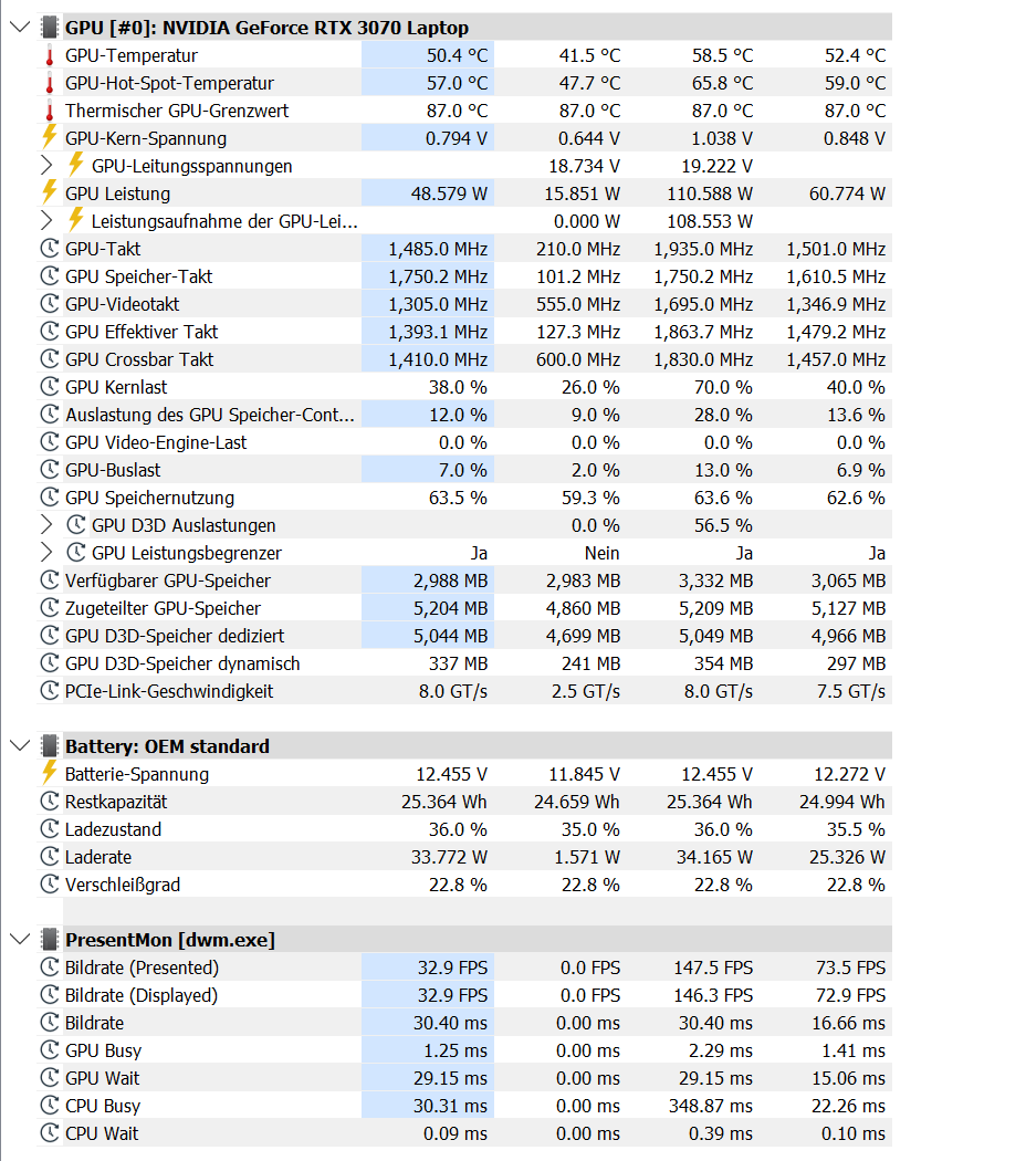

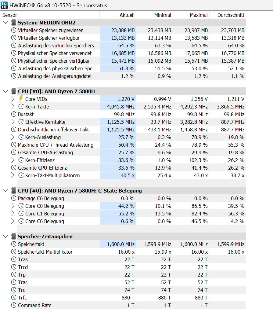

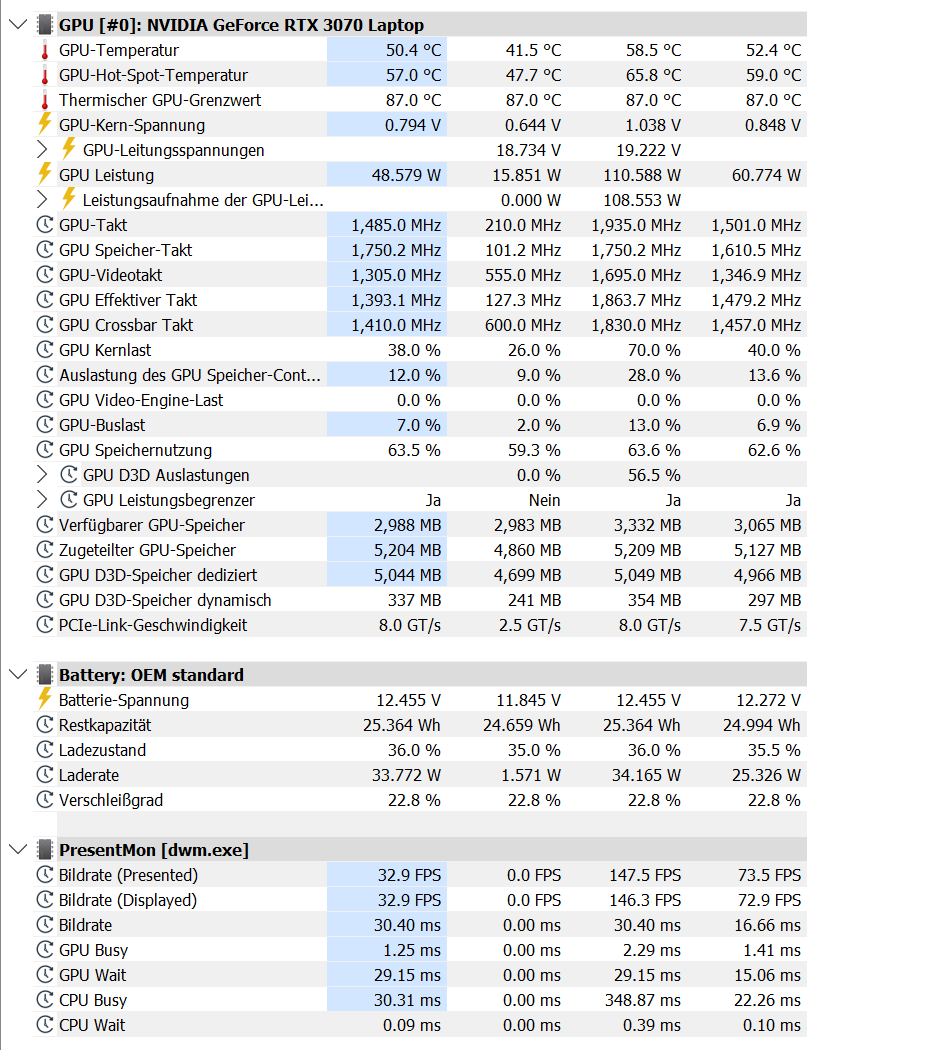

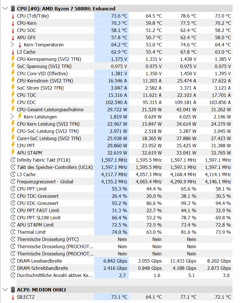

@ILoveShooter132 Habe jetzt mal HWinfo und CDI in Hintergrund laufen lassen, habe mal einige Screenshots angehängt... Habe es wieder mit BeamNG auf Grafik Ultra gemacht

Hey, Danke für deine Antwort. Habe besagtes einmal versucht zu machen... leider kenn ich mich damit wirklich zu wenig aus, auch wenn es irgendwie einfach klingt. Habe aber entfernte Verwandte die mir da sicher helfen können. Werde mich dann bei Gelegenheit an diese wenden.

@TP555 Wurden unter Last gemessen.
Seit dem die WLP ersetzt wurde, läuft er deutlich ruhiger und kälter. Laggs aber noch da :(
LG
In HWI5 mal bitte noch den Reiter "GPU Leistungsbegrenzer"n öffnen. ich hab keine Ahnung was in der ersten Spalte die Leistung begrenzen sollte(Powerlimit kann es nicht sein und die Temps sind top) sollte aber vermutlich nicht das Problem sein, interessiert mich nur mal.
Die Auslastung deiner RTX3070 liegt bei grade mal 70% sprich du bist eindeutig im CPU Limit. Deine CPU hängt ganz eindeutig im EDC-Limit (maximalstrom den die cpu kurzzeitig ziehen darf), daher die Ruckler. In wieweit das normal ist kann ich grade nicht beurteilen, mir kommt es aber komisch vor. Vermutlich weil auch die iGPU recht viel zu tun hat(auch hier die frage nach dem wieso). Mit einem FPS Limit von z.b 120 oder höheren Grafikeinstellungen (so das die GPU an die 100% Auslastung ran kommt )sollte sich das problem zumindest testweise beheben lassen.
edit: dein EDC Limit scheint mir etwas zu gering mit 110A. mein 6600H liegt bei 140A. standartwerte für den 5800H hab ich zumindest auf die schnelle nicht gefunden. kann aber sein das Medion den entsprechend eingebremst hat damit die Spannungswandler nicht in Rauch aufgehen.
