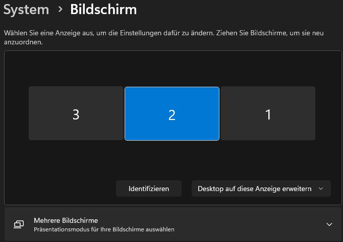

Bei den Windows Anzeigeeinstellungen werden alle drei korrekt angezeigt.

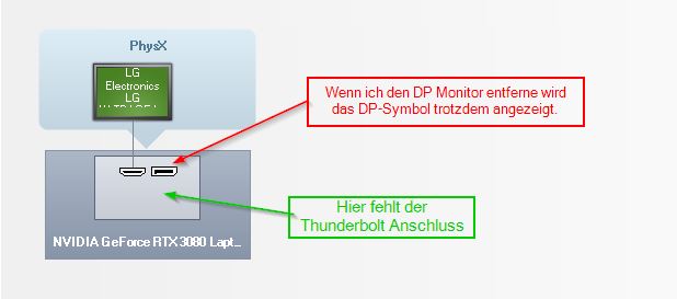

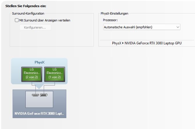

Jedoch in der NVIDIA Systemsteuerung fehlt der Thunderbolt Monitor.
Somit kann ich nicht den NVIDIA Sourround Modus mit allen drei Bildschirmen nutzen.
Kurze Erklärung zu den Bilden im Anhang:
Bild1: zeigt die Windows Anzeigeeinstellung mit den drei Monitoren
Bild2: zeigt die NVIDIA Systemeinstellungen mit nur zwei Monitoren
Bild3: zeigt die NVIDIA Systemeinstellungen wenn ich einen der beiden angezeigten Monitore abschließe

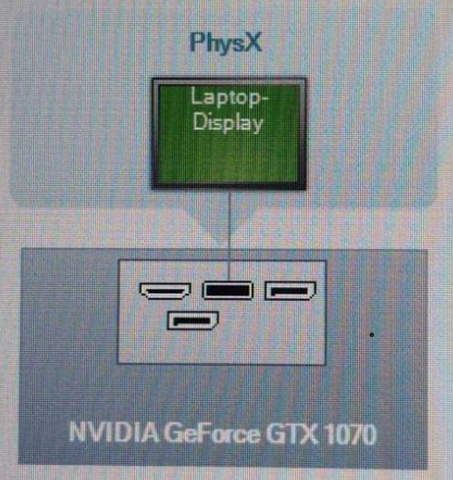

Bild4: zeigt zum Vergleich wie die NVIDIA Systemeinstellungen bei meiner GTX1070 aussahen

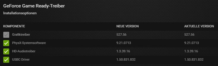

Bild5: zeigt die Grafiktreiber an
Die Symbole der Anschlüsse sollten wie in Bild4 immer angezeigt werden, auch wenn kein Monitor angeschlossen ist.

Thunderbolt läuft doch soweit ich das weiß über den Intel Chipsatz/CPU/iGPU und nicht über die Nvidia GPU. Daher siehste das dann wohl auch nicht im Nvidia Treiber.

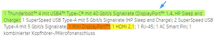

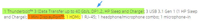

Im Anhang habe ich die Anschlüsse der beiden Geräte zum Vergleich eingefügt.
(alt--> OMEN_17-an106ng_GTX1070 / neu--> OMEN_17-ck0080ng_RTX3080)
DP ist doch im Thunderbolt integriert oder verstehe ich das falsch?

Ja du siehst doch auch ein Bild und auch den Monitor in den Windows Displayeinstellungen oder? Nur in dem Nvidia Treiber halt nicht, das läuft dann halt über die iGPU.
Kann ja sein, dass das bei dem alten Laptop noch funktioniert hat, vielleicht hat Intel/Nvidia da was geändert. Thunderbolt ist halt eigentlich „Intel only“, daher findet man auch keine AMD Laptops mit Thunderbolt.
Ansonsten schreibe halt mal den HP Support an und frage da nach. Die werden dir vermutlich am Besten sagen was geht und was nicht und warum das beim alten Notebook funktioniert und beim Neuen nicht.
Ja sehe den Monitor nur über die iGPU.
