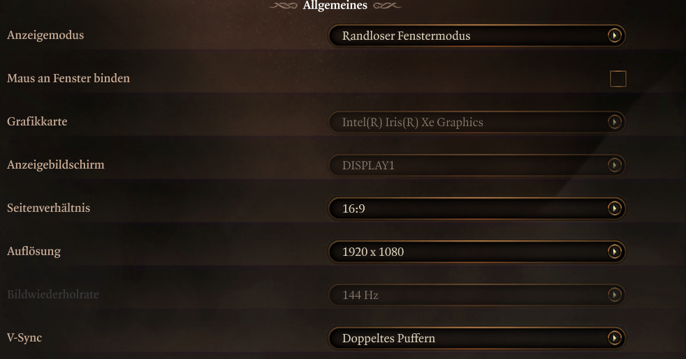

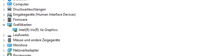

Hi, ich hab einen Laptop (Link) gekauft, der mit zwei Grafikkarten geliefert wurden. Bis vor kurzem wurde die GeForce-Karte noch gefunden, aber weder der Gerätemanager noch im Game von Baldur's Gate kann ich von der zweiten GPU zurückschalten, da GeForce nicht mehr gefunden wird, als wäre sie nicht vorhanden.
Bisher war beim Gamen die Kühlung auch immer sehr laut und heiß.
Ich habe bereits versucht ein Update zu machen, daraufhin kam die Meldung, dass es nicht durchgeführt werden konnte, weil es nicht meiner Windowsversion zusammenpasst. Allerdings ist meine Version von Windows 11 auf dem neuesten Stand.
na bios/uefi kontrollieren, wenn dort aktiviert, aber im windows "ned da"-->reklamieren!
Vom BIOS, vom Grafikkartentreiber, vom Spiel?
Was hast Du denn vor kurzem geändert, dass die Graka nicht mehr gefunden wird?

Von dem Treiber der Grafikkarte.
Nichts an sich. Mir ist nur aufgefallen, dass er letztens besonders heiß geworden ist, da hatte ich auch gleich daraufhin ausgeschalten, und ich befürchte ja irgendwie, dass etwas durchgebrannt ist(?).
Da ich den Laptop erst seit Herbst habe, habe ich noch Gewährleistung darauf - hoffe ich.
Leider nichts gefunden, ich werd mich beim Support des Shops melden, bei dem ich ihn gekauft habe.
