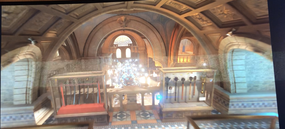

Hallo liebe Community,
habe heute meine gebrauchte RTX 3080 aus der Bucht bekommen. Beim Test der Graka hat sich gezeigt, dass in längeren Abständen (ca. alle 1-2 Min.) mal so ein Streifen (Rauschen) für wenige Millisekunden auf dem Monitor auftaucht.
Habe dazu ein Bild angehängt. Die Aufnahme stammt aus 3D Mark, tritt aber auch im Desktopbetrieb und bei Witcher 3 auf.
Mit meiner zuvor verwendeten MSI 1080 Ti war das nicht der Fall.
Gibt es für das Phänomen einen typischen Schadensfall an der Graka (z.b. VRam)?
Habe vor/nach dem Wechsel den Treiber nicht neu installiert, da ich gelesen habe, dass es unnötig ist.

Ist der Fehler immer an der gleichen stelle zu sehen, oder wandert dieser?
Sieht schon in gewisserweise nach Vram aus, aber dann würde der Fehler sich eher nicht statisch verhalten.

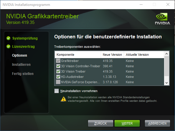

Ist aber nie verkehrt. Ist ja kein Beinbruch dies zu versuchen.
Mit DDU im abgesicherten Modus alle Display-Treiber deinstallieren.
dann installiere mal den aktuellen Treiber, mit Haken bei "Neuinstallation vornehmen" setzen.

Höhe und Position variieren.
