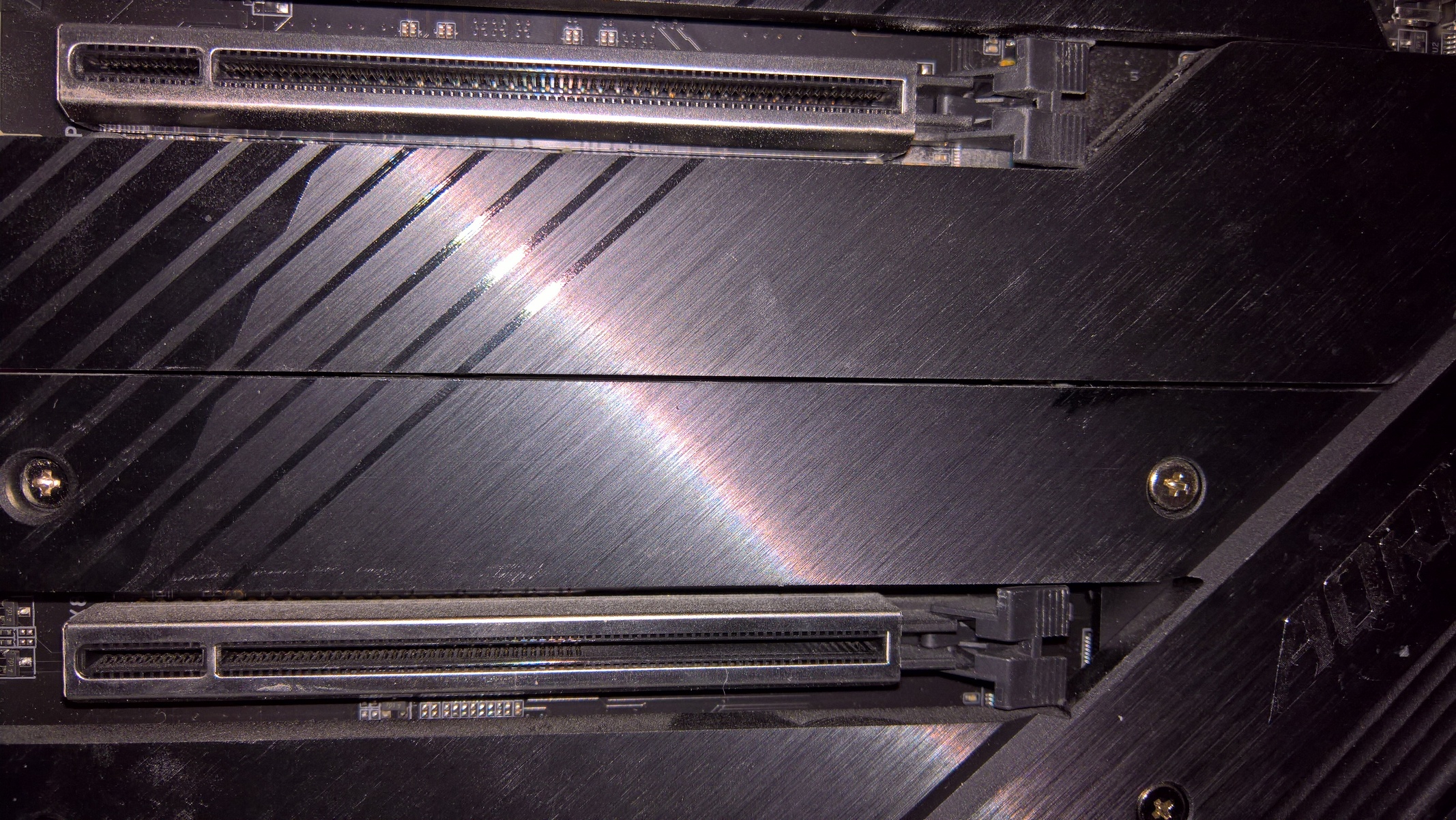

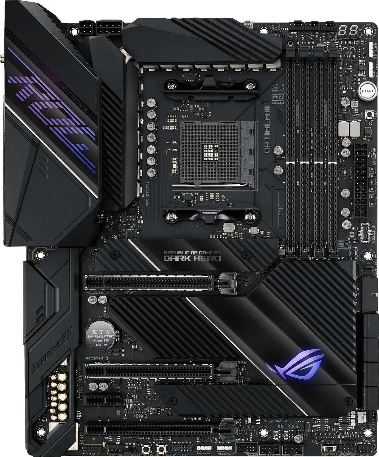

qiller schrieb:
Ne. Das sind mechanisch zwar x16 Slots, die aber elektrisch unterschiedlich angebunden sind. Der erste kann x16, der zweite x8 und der dritte x4.
nö, im von Dir geposteten Bild steht es doch, es sind die ersten beiden mit x16 angebunden, nur wenn du beide benutzt, halbiert sich die Bandbreite auf jeweils x8, da Lanesharing
Ist wie gesagt bei meinem Board nicht so und bei Gigabyte stehts auch eindeutig so da: zweiter x16 Slot kann nur elektrisch x8 und ich bezweifel, dass Asus das groß anders macht. Auf jeden Fall stimmt halt die Aussage nicht, dass alle 3 x16 Slots auch elektrisch x16 angebunden sind.
Sieht man ja auch schon an der Kontakt-Belegung.
Du scheinst recht zu haben, auch wenn die Konfiguration Deines MBs für die des TE irrelevant ist:
der mittlere ist an der cpu mit x8 angebunden
gh sagt:
PCIe-Slots3x PCIe 4.0 x16 (1x x16, 1x x8, 1x x4), 1x PCIe 4.0 x1
das sind die physisch vorhandenen, im Handbuch stehen die Konfigurationen je nach cpu-Generation
die untersten beiden hängen am Chipsatz:
  • 1 x PCIe 4.0 x16 (supports x4)
  • 1 x PCIe 4.0 x1

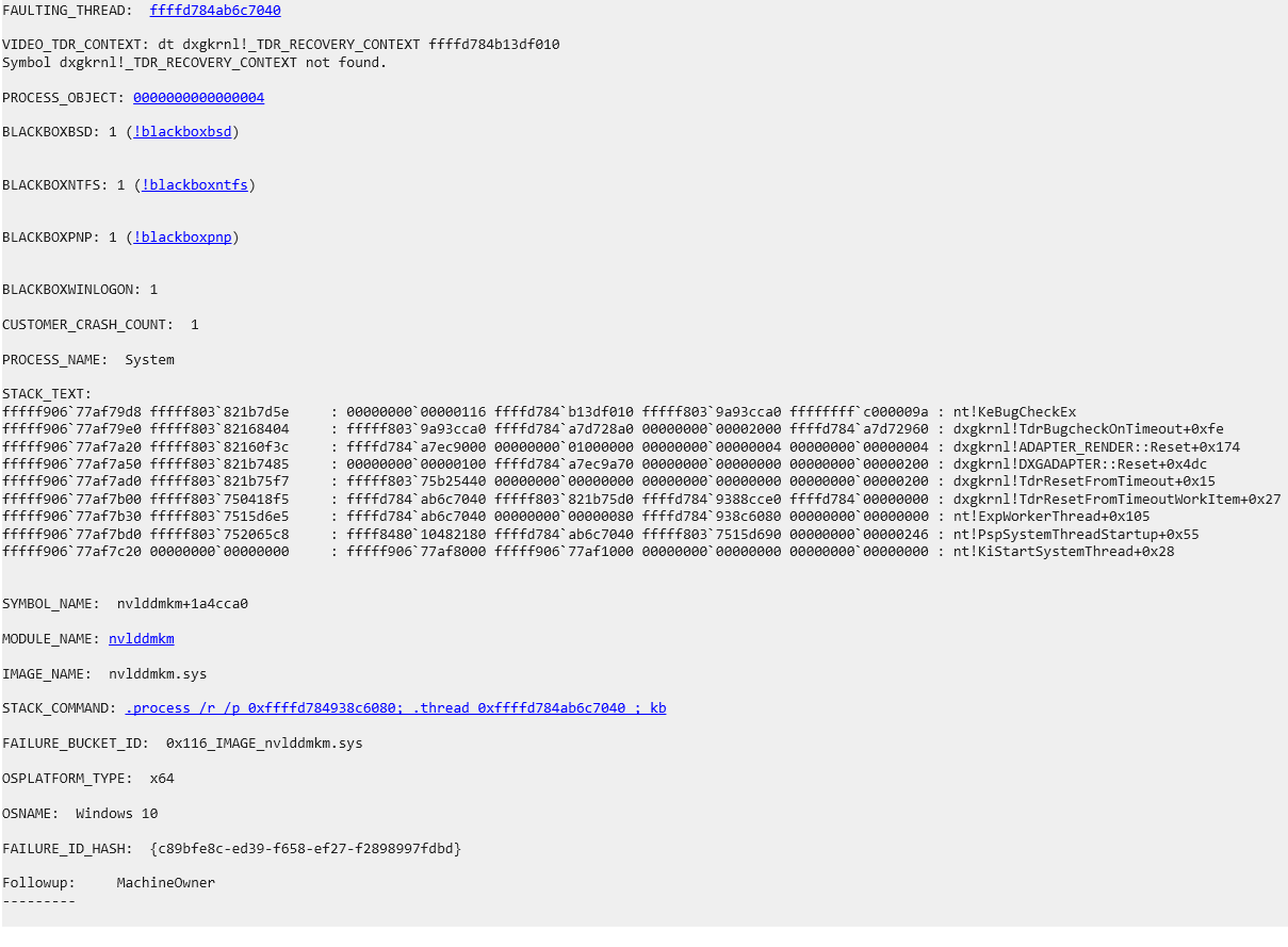

Heute ist die Karte wieder abgestürzt, bzw. hatte ich wieder einen Blackscreen.
Seit meinem letzten Post lief die Karte bis heute Problemfrei. Ich kann mir einfach keinen Reim drauf machen, was das Problem verursacht, sowie weshalb es jetzt mehr als zwei Wochen Problemlos lief. Ich habe keine Veränderungen am PC durchgeführt (Software/Windows Updates nur) am Grafik Treiber nichts gemacht.
OC aktiv ?
Netzteil würde ich mal eine Alternative testen, die genug Reserven hat bzw. mehr Power hat!
CPU Fehler durch deinen 5900X kannste auschließen ? Meiner hat auch erst nach einen Jahr , Fehler produziert , ala Garantie sei Dank , konnte ihn wechseln!
Welchen Ram haste 3600 Standard oder OC ?
