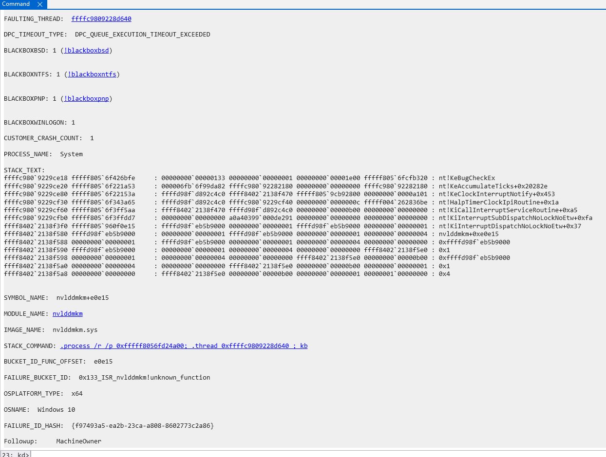

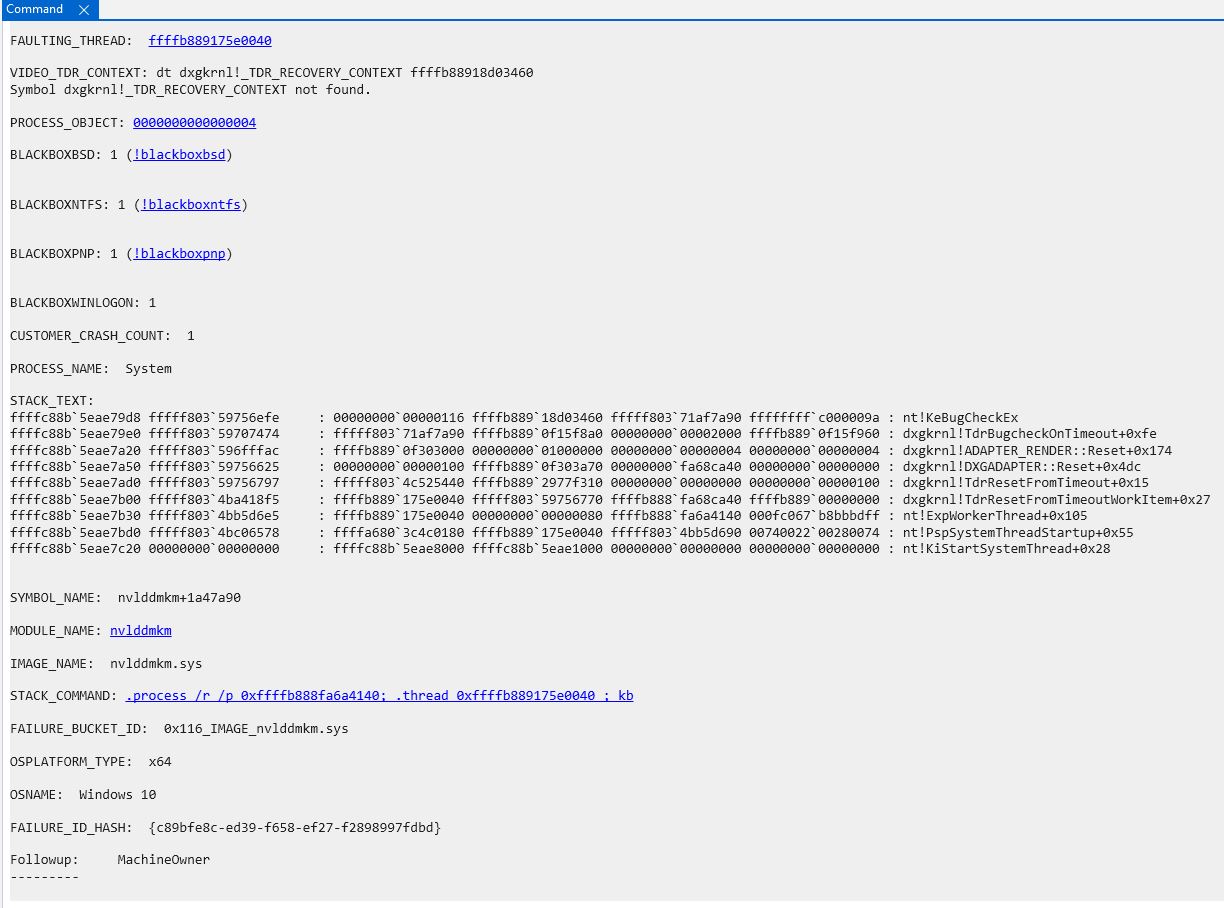

Ab und Zu, wenn ich den Rechner lange genung laufen lasse, kommt scheinbar ein Bluescreen (Bild bleibt schwarz, aber eine Minidump wird erstellt).
Ich habe, wegen nvlddskn.sys den GraKa Treiber mehrmals deinstaliert und die Reste Gelöscht (DDU), habe den Kern und Speicher Takt reduziert. Power Target erhöt sowie reduziert. Ebenso die Karte Ausgebaut und neu Eingesetzt.

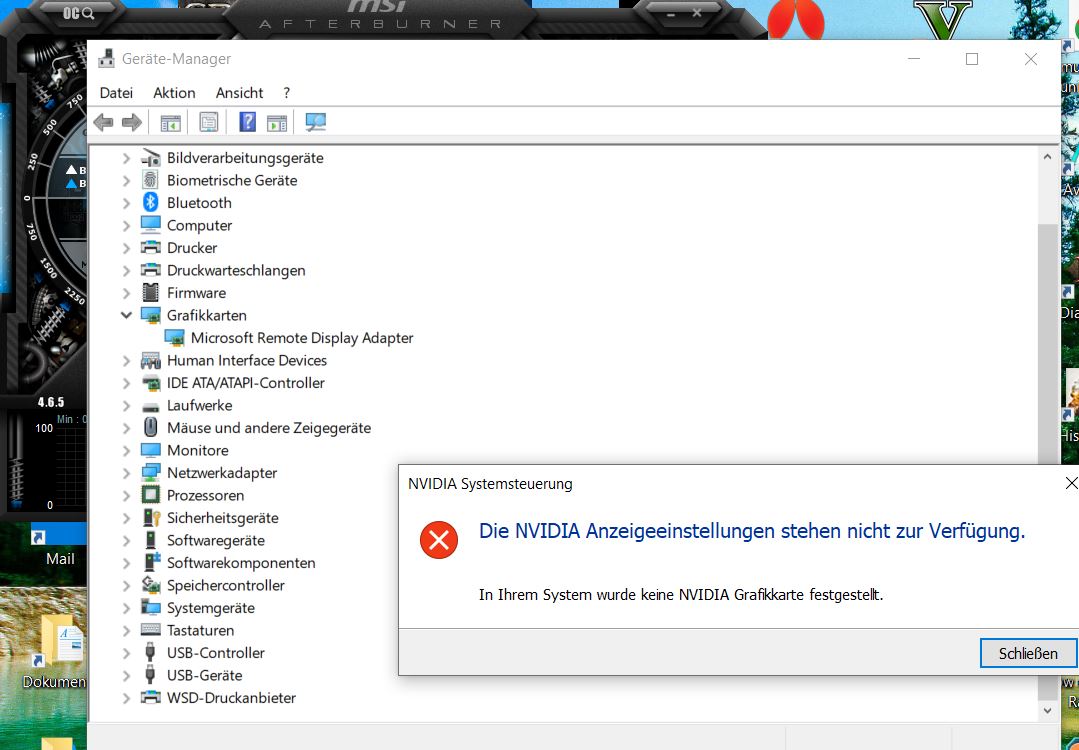

Heute habe ich "zum Spaß" mich nachdem das Problem wieder auftrat über RDP in den Rechner eingelogt, und sehe da, er läuft noch normal weiter. Aber die Karte ist im Geräte Manager weg, und die Nvidia Systemsteuerung findet die Karte nicht mehr.
Über RDP den Rechner Neugestartet und er funktioniert normal weiter.

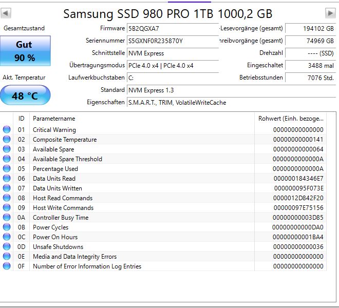

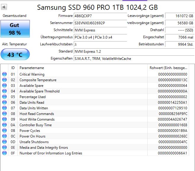

SMART Werte der SSDs?

SMART Werte Laut Crystal Disk Info:
Kannst du mir bitte verraten, was eine SSD mit dem Fehler zu tun haben kann?
Das ist Ernst gemeint. Ich weiß definitiv nicht alles und lerne gerne noch dazu.
Reaktionen: Ryuuji
Wenn das Dateisystem kaputt ist, zB durch Hardwarefehler, kann der Treiber auch nicht mehr richtig ausgeführt werden. Das würde sich wahrscheinlich auch an anderer Stelle zeigen, aber irgendwo fangen Probleme ja an.
Ah Ok, aber bezüglich Dateien ist alles Ok. Keine Lese oder Schreib fehler bei irgendwas.

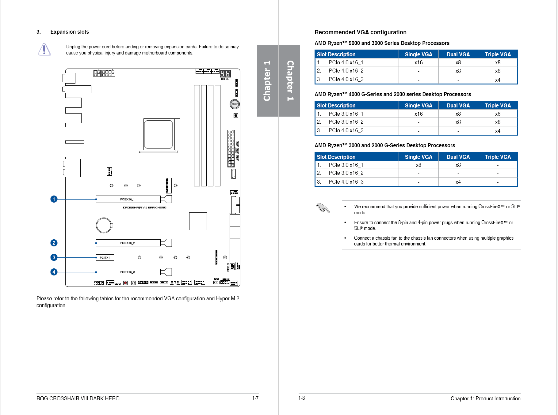

hab die Karte jetzt in den 2. PCI E Sockel gesteckt und die Geschwindikeit auf Gen 3 gestellt, da mir die Ideen ausgehen was ich noch machen könnte. AM4 hat leider noch keine iGPU.

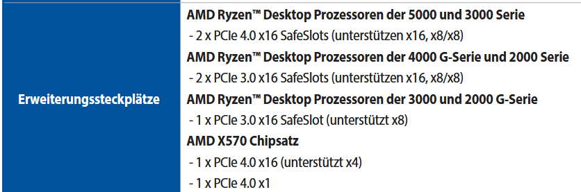

Ich habe gestern Abend die Karte in den 2. PCIE slot gesteckt. Seit gestern gab es keinen Blackscreen mehr. Leider läuft der Slot nur mit 4.0 x8 anstelle von x16. Laut Handbuch, geht x16 nur im obersten Slot.
Mir ist jetzt nur nicht klar, weswegen die Karte im 1. Slot abstürzt. Bedeutet das, dass der 1. Slot kaputt ist? Die PCIE Slots laufen doch über die CPU bei x570 oder?

2. PCIE Slot verwendet weniger Lines. Vielleicht sind die Kontakten der Karte oder vom Mainboard verschmutzt oder beschädigt.
Falsch!
Alle 3 PCIe 4.0 Slots sind mit x16 angebunden.
Reaktionen: CMDCake und maxi_rodriges
qiller schrieb:
Der erste kann x16, der zweite x8 und der dritte x4.
Jo mit 3x Bestückung, aber nicht , wenn man die Grafikkarte von Slot 1 und Slot 2 schiebt.
Das ist kein B550 Board, sondern X570 da gibt deutlich mehr Lanes.
Nein.
X570 hat damit 0.0 zu tun. Wenn der Hersteller der Meinung ist, die Lanes anderweitig zu nutzen, bleiben nunmal für die Expansion Slots nicht genug Lanes übrig.
Btw. habe ich selber ein X570 Board, welches ebenfalls genau diese Lane Aufteilung hat:
  • erster x16 Slot mit 16 Lanes
  • zweiter x16 Slot mit 8 Lanes
  • dritter x16 Slot mit 4 Lanes
Also das ist direkt aus dem Handbuch vom Mainboard.
