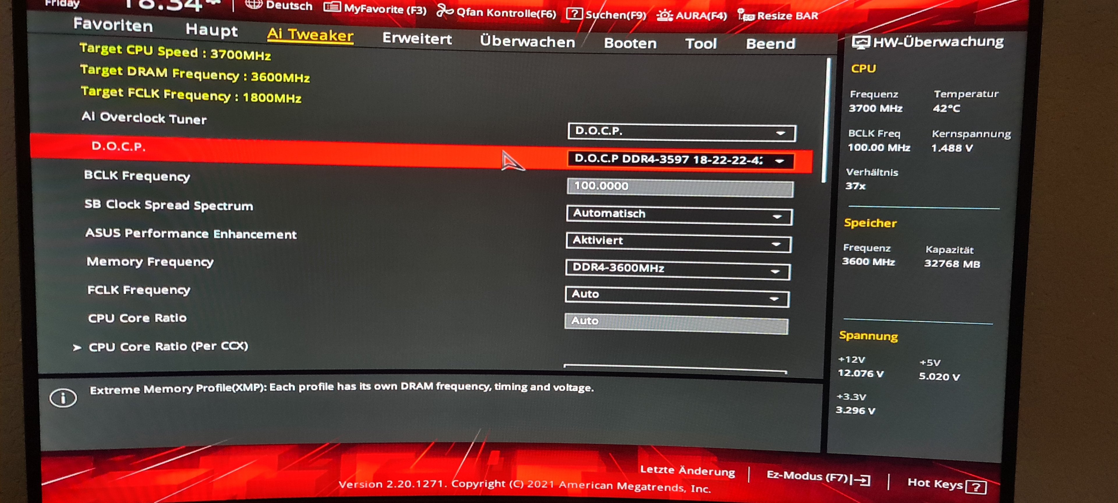

XMP: Siehe Bild

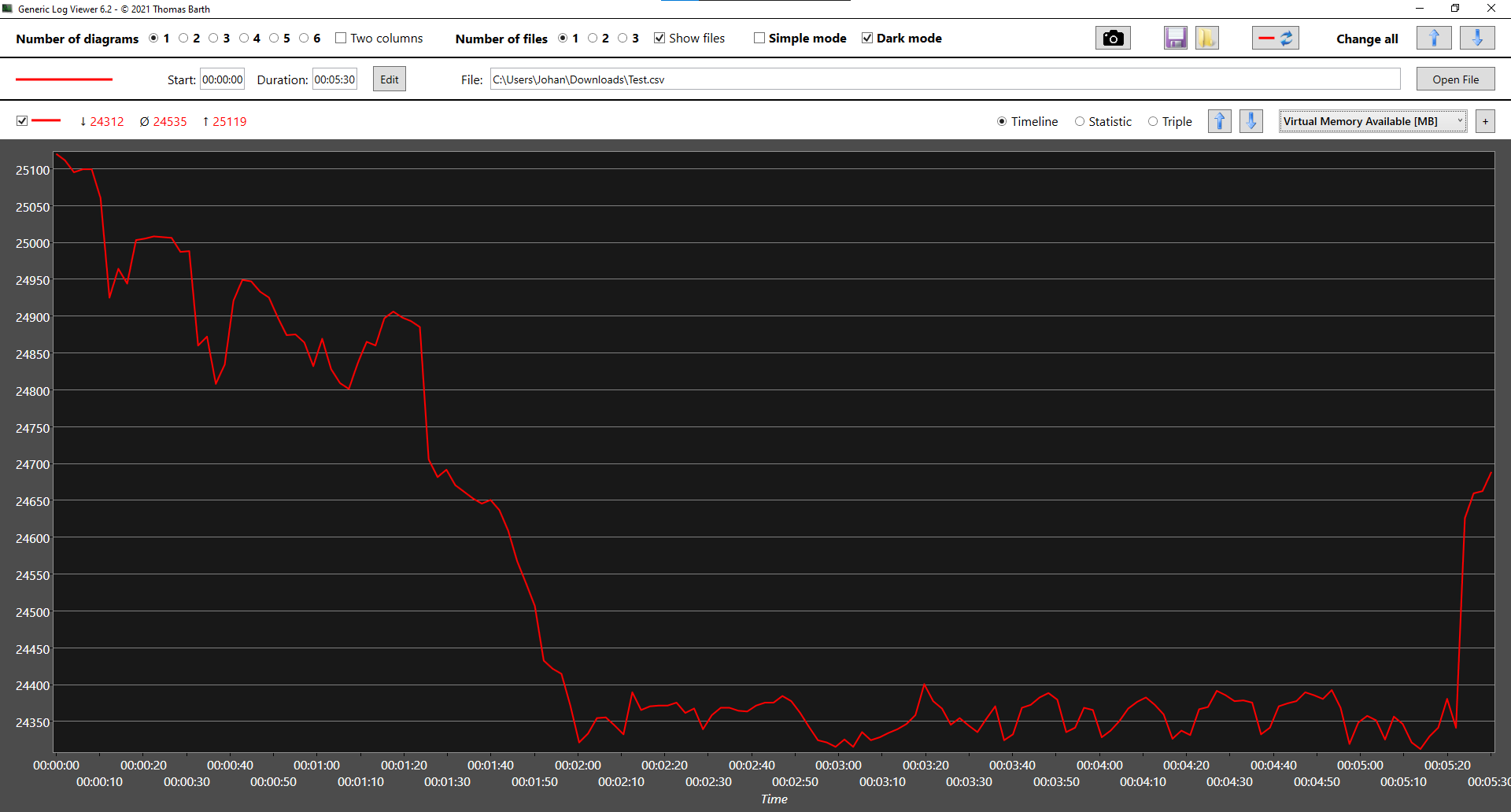

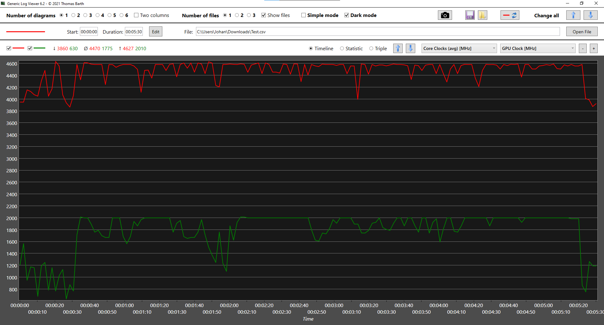

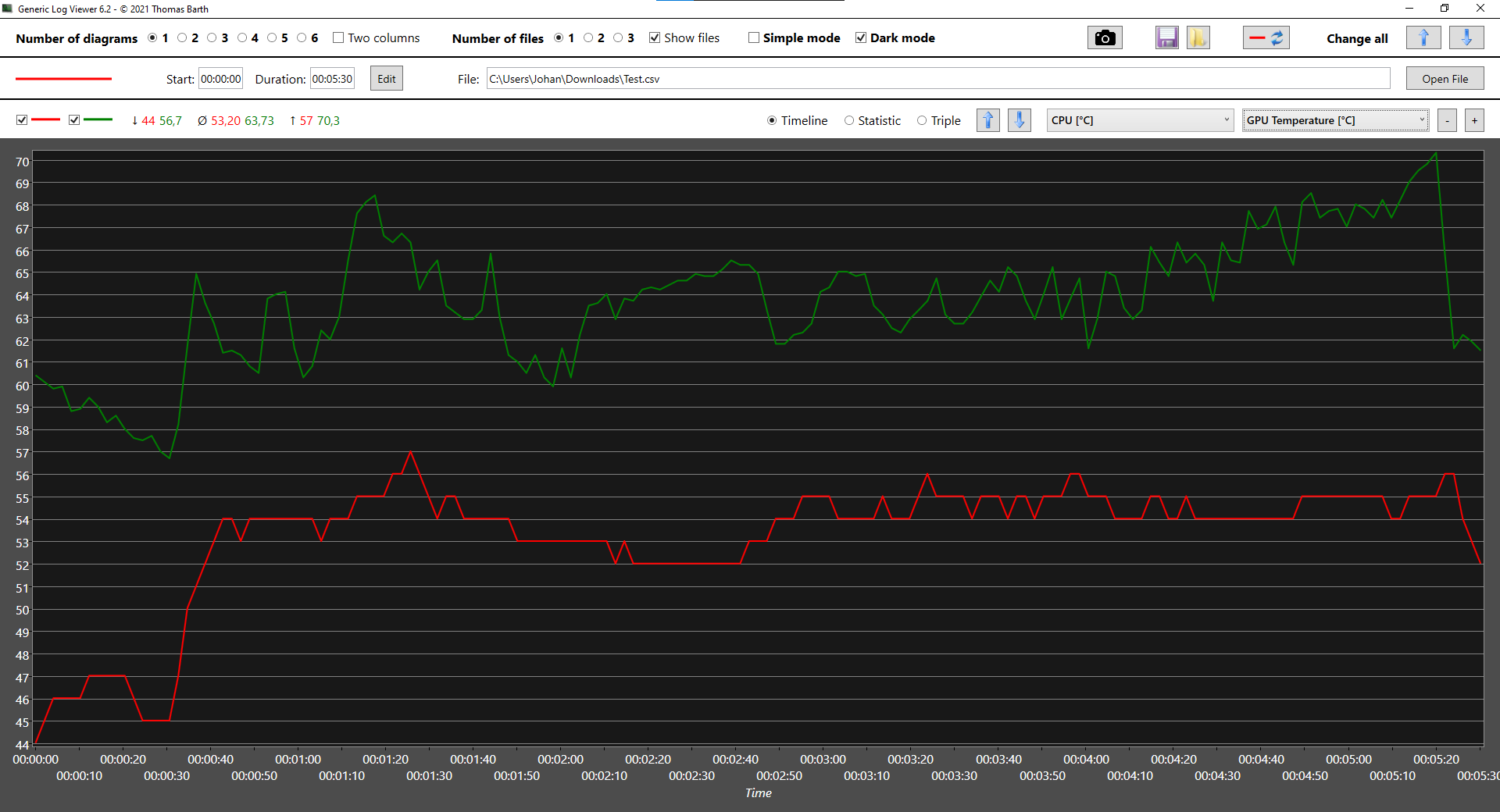

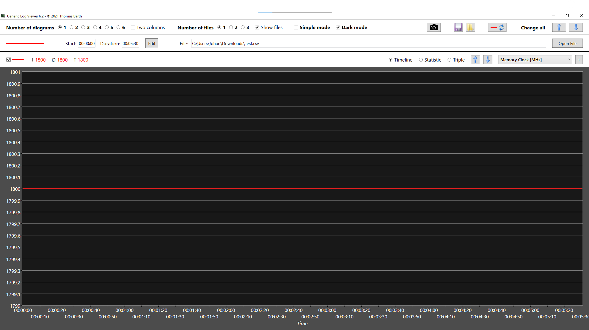

Ich habe jetzt mit HWinfo64 mal 5 Minuten Gameplay geloggt und dieses Log dann mit Generic Log Viewer ausgewertet. Hier ein Paar Screenshots (Oben rechts kannst du jeweils sehen, was gerade angezeigt/ausgewertet wird):
