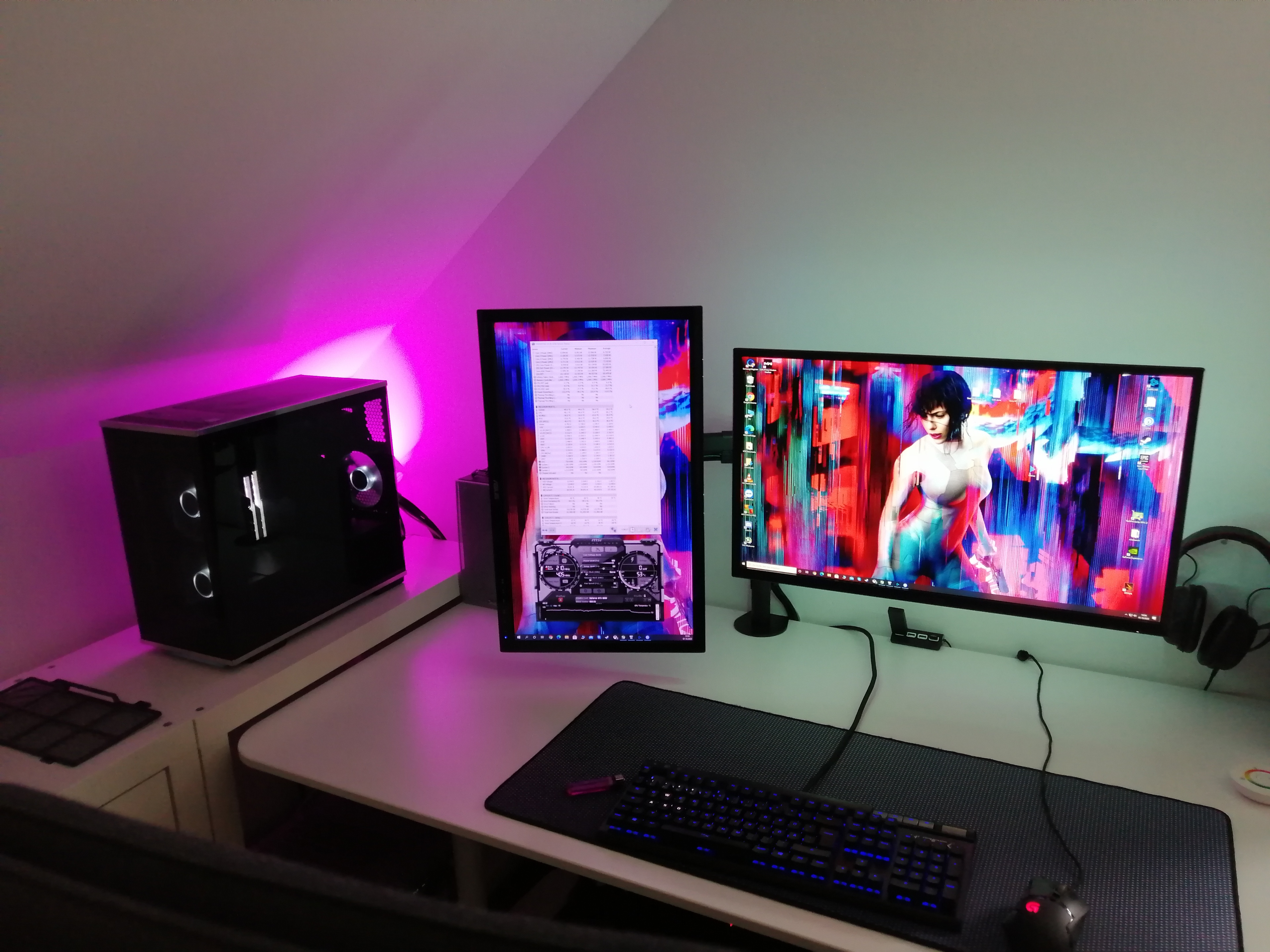

Mir ist klar, dass die Gehäusebauart möglicherweise nicht optimal ist. Hab das Gehäuse nur deswegen genommen, weil ich den PC zwangsläufig links meiner Sitzposition stehen haben muss (rechts ist der Schreibtisch meiner Frau) und ich nicht auf "fancy Fenster" verzichten wollte. Siehe Anhang.

Ich hatte auch mal ein Gehäuse mit Grafikkarte oben und CPU unten. Darin sind mir 3 Mainboards und zwei Grafikkarten verreckt. Der Temperatursensor von der Lüftersteuerung hat beim Kühlkörper auf der Southbridge über 100°C angezeigt. Dadurch, dass du nur ein MicroATX Gehäuse hast, wird es wahrscheinlich noch schlimmer.
Seitdem ich ein Fractal Design Arc midi habe, ist keine Hardware mehr kaputt gegangen.
Also ohne Seitenwände; bessere Kühlung geht nicht mit Luft.

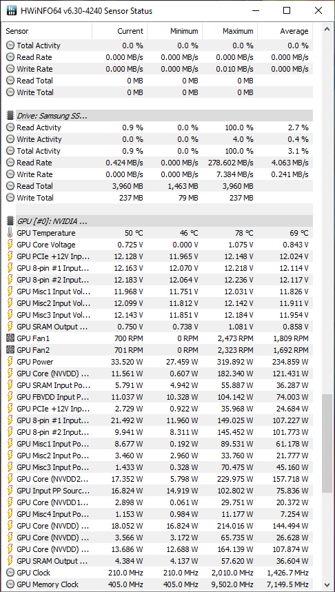

Hab jetzt mal alle Treiber mit DDU runtergeschmissen und Afterburner deinstalliert. Dannach alles neu aufgesetzt und @Stock Heaven für 10 min laufen lassen. 78C @ ~2500 RPM (siehe Anhang)
Klar man kann damit wie gesagt leben. Allerdings möchte ich nicht wissen wie die Lüfter im Hochsommer dann aufdrehen. Die 2500 RPM sind deutlich (!) zu hören.

Irgendwie müssen die zusätzlichen 145 Watt halt abgeführt werden. Ich würde das OC bei der CPU rausnehmen und eher noch versuchen per UV/Reduzierung des PPT die Leistungsaufnahme der CPU zu reduzieren. Zusätzlich würde ich das Powerlimit der Grafikkarte absenken bzw. auch mit UV versuchen die Leistungsaufnahme zu reduzieren. Dann wird die Kiste leise.
Du kannst ja im UEFI und im MSI Afterburner zusätzliche Profile mit den Stock-Einstellungen bzw. OC haben, die du verwendest, wenn du die Leistung brauchst.

eine 2070=215/220t?! 3080=320 watt standart....dazu ein kleines gehäuse, und ich weis immernoch nicht wirklich, ob deine top lüfter luft reinsaugen, oder oben raus pusten^^
btw, hat die ventus nicht 3 axiallüfter oder gibts da unterschiedliche versionen? finde immer nur die, mit 3 axiallüftern
