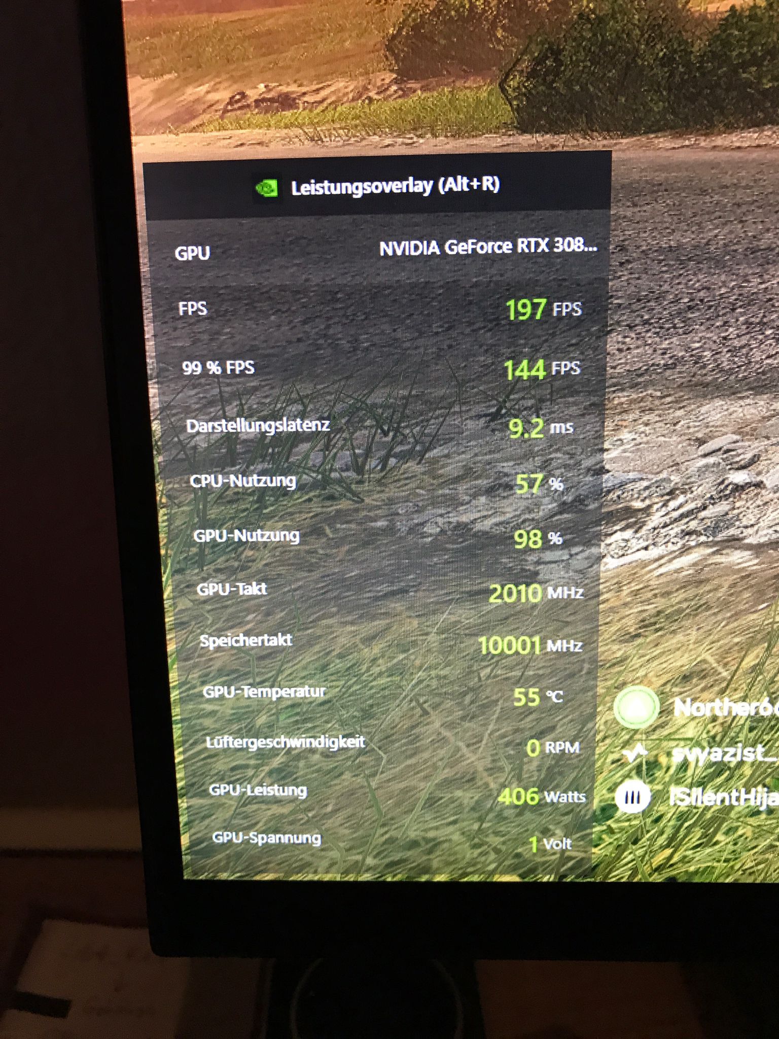

Hi
Jaa...Ich würde auch gerne meine GRAKA mit 2100 Mhz betreiben.... :daumen:
Aber selbst mit 0.95 Volt kommst du bei 2000 Mhz schon in das Powerlimit teilweise.... 450 WATT....
Je nach Game.
Deswegen ist das völlig utopisch.
Der FS 2020 mit 0.925 Volt und 1995 Mhz zieht auch schon bis 410 Watt............
Mit 0.925 ~ 0.95 Volt sollten nahe 2000 Mhz laufen. jetzt ist deine Graka ja auch noch kühler mit Wasser.
Probier es echt nochmal aus.
Gruß Bernd

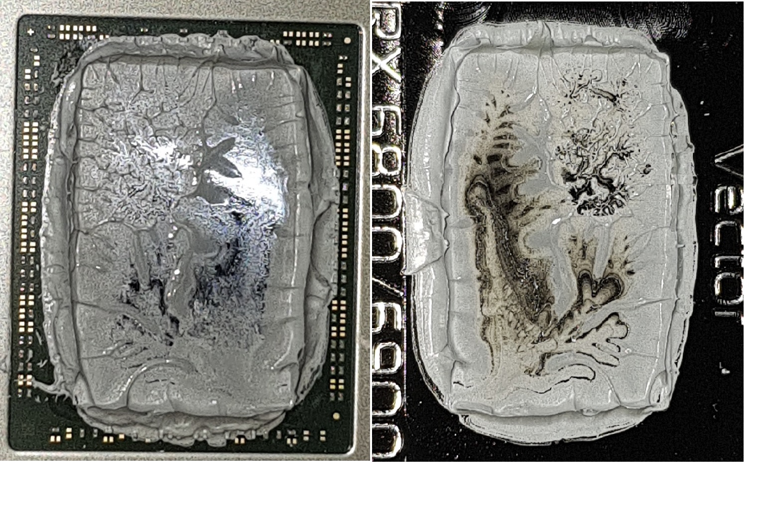

dSi schrieb:
Damit du mal eine vorstellung hast wieviel WLP vom Werk aus auf den aktuellen DIE´s ist.
Hier sind die Bilder die Ich für XFX / EKWB gemacht habe von meiner 6900XT
Links auf dem DIE die WLP und rechts die WLP am Kühlerblock es hat schon seine Gründe warum da soviel WLP drauf ist.

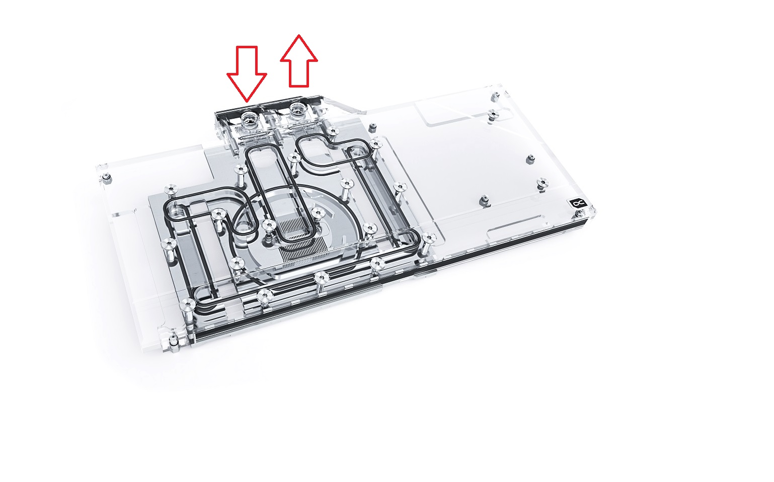

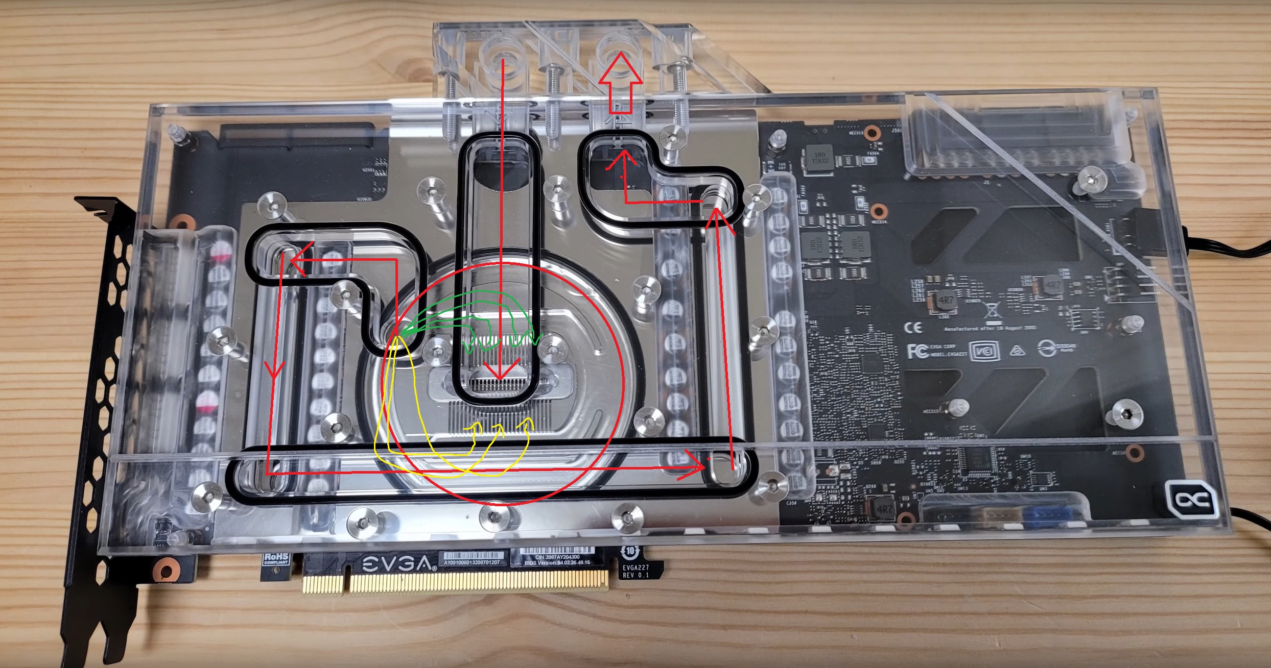

und bevor jetzt einige wieder Fragen wieso weshalb warum ist der Block Richtungsgebunden ?
Wasserblöcke oder Wasserkühler die eine Jetblade haben sind immer Richtungsgebunden
hier mal ein Beispiel für einen Wasserblock ohne Jetblade indem das Wasser einfach nur durch die Kühlfinnen von der Seite läuft und nicht von oben durch die Kühlfinnen gedrückt wird.
hier wäre es egal wo In / Out ist
Reaktionen: GT200b
Auch mit Jetplate ist es kein Weltuntergang, den Block falsch rum zu verbauen. Es kostet Durchfluss und vielleicht die 3K Vorteil durch die Jetplate, aber das war´s auch schon. Nichts, was 30K Delta auch nur im Ansatz erklären würde.
Reaktionen: GT200b

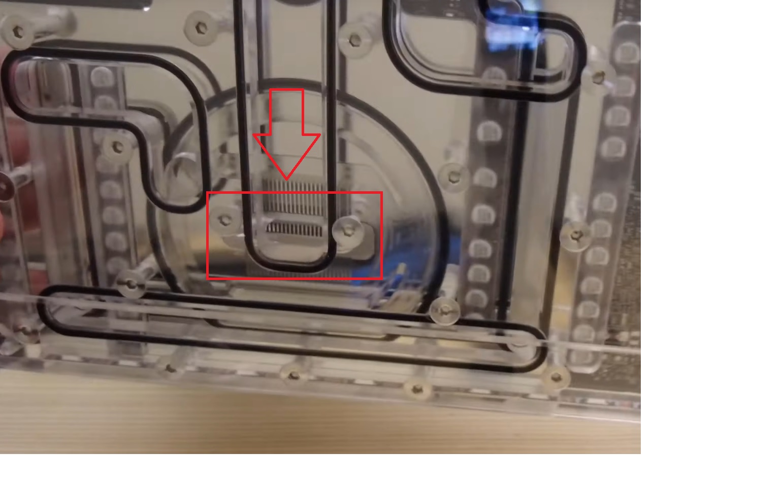

Anders herum werden die Kühlfinnen nicht mehr gleichmäßig Durchströmt, im schlimmsten fall würde 90% Wasser oben rein laufen und nur 10% von unten.
Wasser sucht sich immer den geringstens weg des Widerstandes und das wäre bei dem Block zu 90% nur oben durch die Finnen wenn er Falsch angeschlossen wird.
Rot ist die normale Durchflussrichtung, Grün und Gelb wäre die Falsche Durchflussrichtung wenn der Block falsch angeschlossen ist. Grün würde mehr Wasser durchströmen als Gelb unten lang und dann durch die Finnen.
Reaktionen: GT200b

Ich weiss aus eigener erfahrung das die GPU Temp über 10 Grad schlechter ist bei diesem Block mit falschen Anschluss weil ein Freund eine 3090 hat und wir verursacht haben bessere Temps auf den VRAM zu bekommen mit anderer Flussrichtung damit das Wasser Kühler ist um den VRAM mehr zu übertakten und nicht erst vorgewärmt ist von der GPU.
Das hat aber überall für noch schlechtere Temperaturen gesorgt weil das Wasser wie schon erwähnt viel mehr den weg oben lang sucht anstatt gleichmäßig um die Kühlfinnen herum.
Er hat sich letzten endes ein Aquacomputer Block geholt mit aktiver Backplate
Reaktionen: GT200b

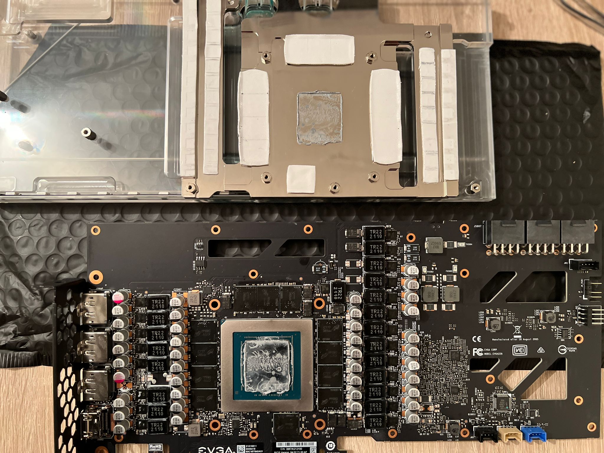

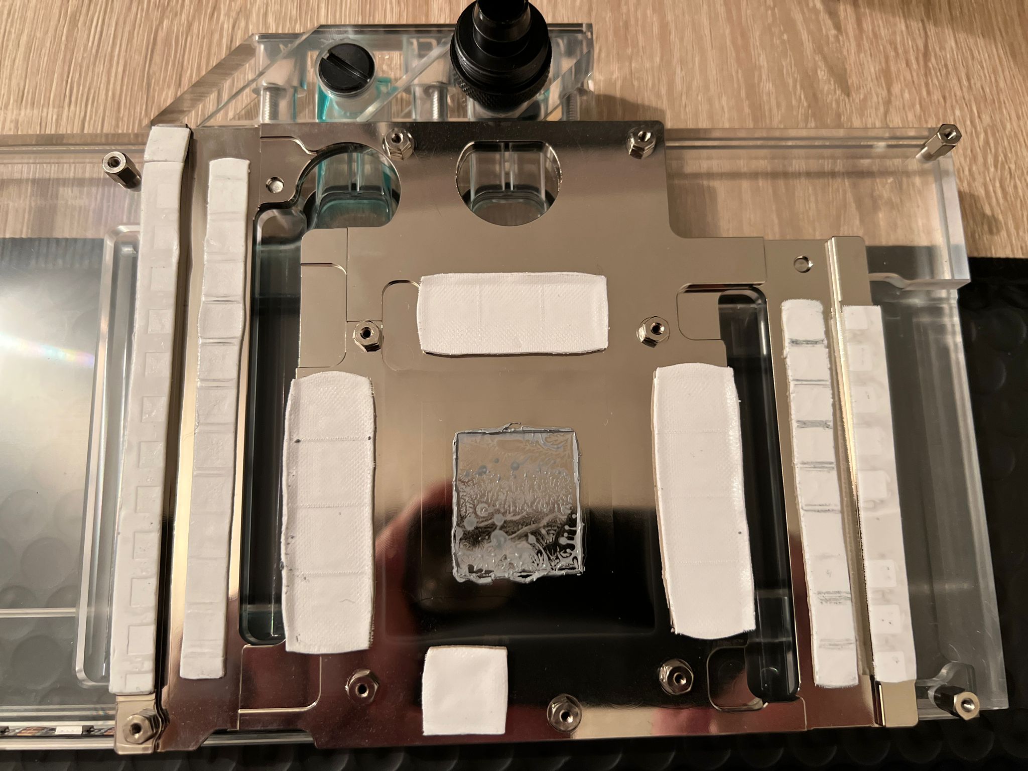

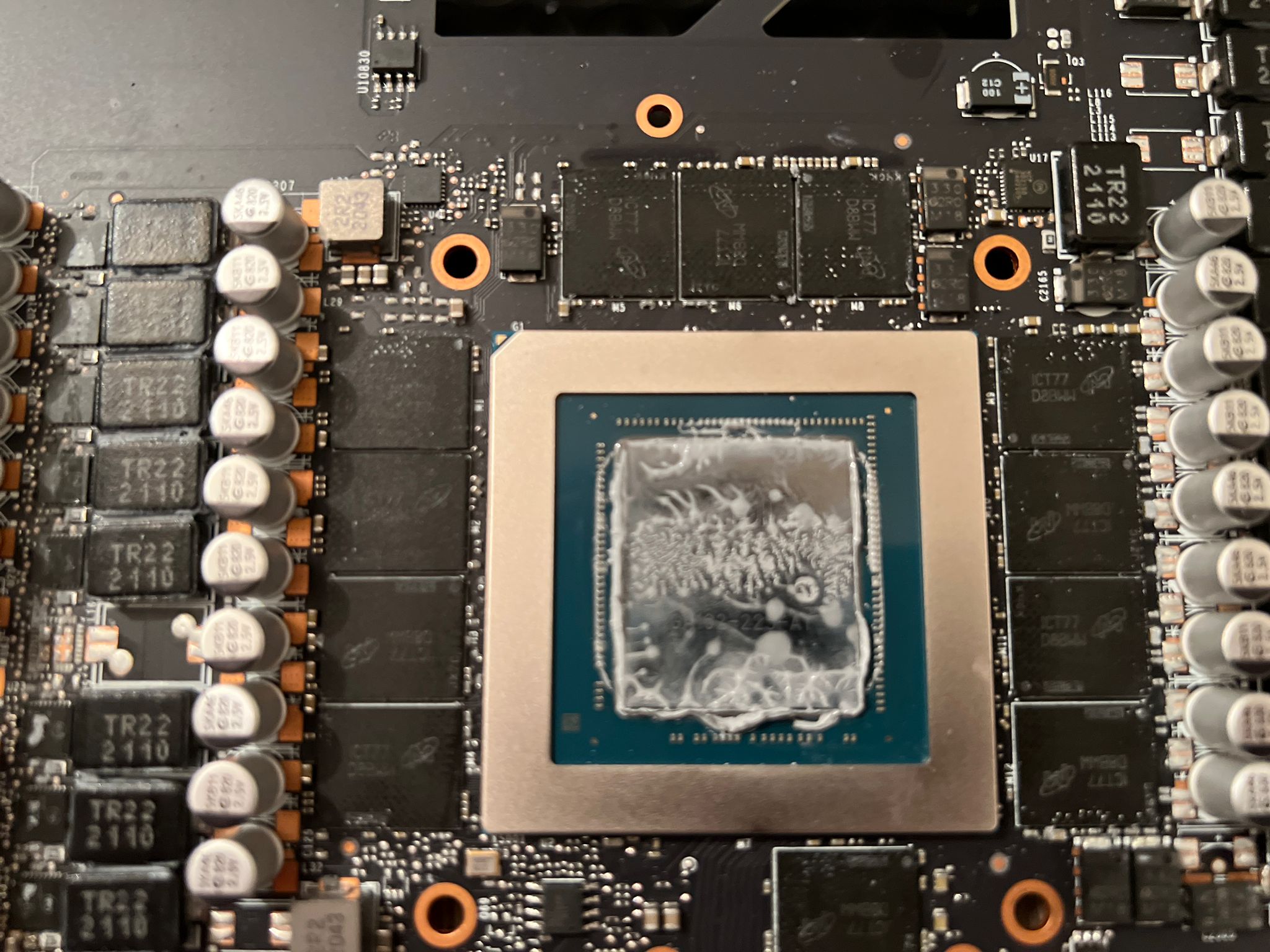

So die WLP wurde getauscht, ich habe zum Glück noch eine alte Charge GC-Extreme erwischt, in meiner Erinnerung war die zäher, ich konnte die gut verstreichen ohne die WLP vorher aufzuwärmen.
Es sieht so aus, als ob zu wenig WLP auf dem Die war.

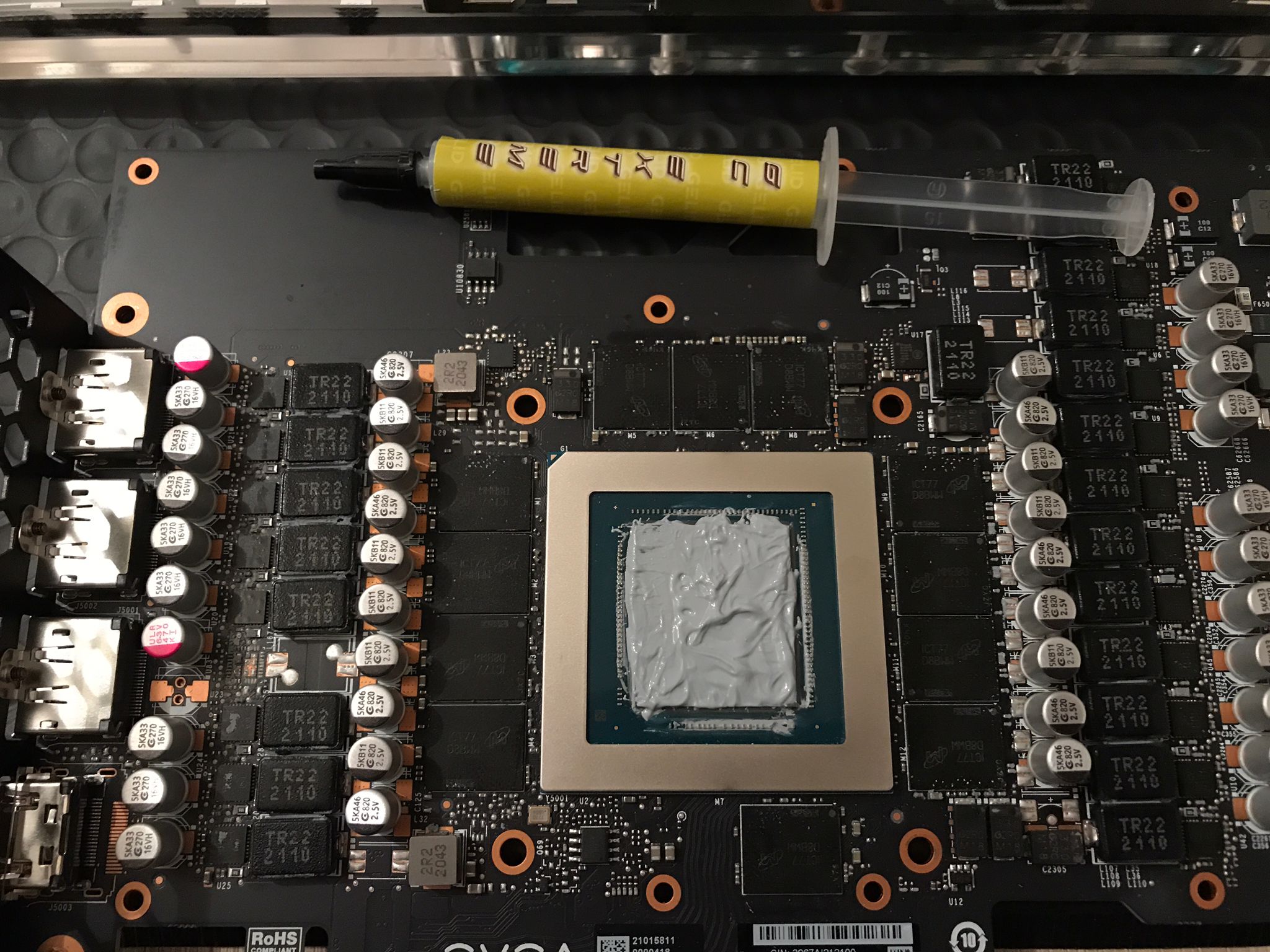

Soviel WLP habe ich aufgetragen:
Mein Delta beträgt nun 20° Kelvin statt 30
Mehr kann ich jetzt auch nicht mehr tun, die Finnen des Kühlblocks waren blitzeblank sauber.
Nach 60min Battlefield 5:
Reaktionen: Sinusspass und FUSION5

GT200b schrieb:
die Kyronaut ist da nicht wirklich viskoser.
Um Kosten zu sparen sind die Micropartikel in günstigen Pasten viel geringer, sein Bild deckt sich eins zu eins mit meinem Temperatur Problemen mit unebekannter Paste vom Werk aus. Da kann man auch Deutlich sehen das die Paste wie Wasser wurde und der DIE sowie der Block an gewissen Stellen garkeine Paste mehr hat.
Und gerade um die mitte vom DIE bis zum Rand muss mehr Paste sein als in der Mitte. Aber auf seinen Fotos erkennt man deutlich das sich nur in der Mitte Paste bzw die Micropartikel gesammelt haben und der rest war Quasi Blank.
Hier Fotos von mir mit der Paste vom Werk aus, nach WLP wechsel 30 Grad bessere Hotspot Temperatur.
auch deutlich zusehen das die WLP Rechts auf dem linken Bild (bzw unten links auf dem rechten Bild) regelrecht weg gelaufen ist und kein vernünftiger Kontakt mehr zum Kühler vorhanden war.
Reaktionen: GT200b
