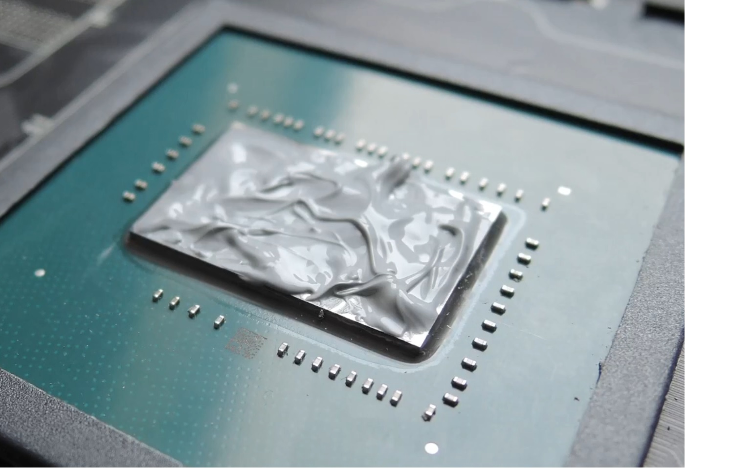

Die Wärmeleitpaste solltest du bei Direct DIE wenigstens wo wie hier auftragen (ein besseres Bild hab Ich nicht gefunden) und nicht nur einen Punkt oder Strich. Bei Direct DIE kann man noch 1-2 Grad mehr rausholen wenn die kleinen Senkrechten Kanten an den Seiten auch ein bischen mit WLP bedeckt sind (was auf dem Foto auch nicht der Fall ist, ein besseres hab Ich nicht gefunden bei Google).
Sorry, aber das finde ich völlig übertrieben!
  • Ja, Direct Die ist etwas kritischer als IHS, da sollte wirklich alles bedeckt sein
  • Ja, es gibt sog. "krumme" Dies... das aber im extrem kleinen Maßstab, wir reden hier von µm!
  • selbst wenn ich mit der Feile über den Kühlblock & mit Sandpapier über den Die gehe, sind es immer noch nur Deltas von 1-3 Zehntel mm in den Oberflächen
  • und auch "verzogene" Dies liegen im µm Bereich und im worst case vlt. mal 1-2 Zehntel mm
Auf dem Bild sehe satte 2mm Paste. Das ist irre, die drückt es nur sinnlos zur Seite weg. Also Vorsicht ja, aber nicht übertreiben, das Zeug ist teuer.
  • auf IHS langt dicker Tropfen oder Kreuz oder Kreuz mit Punkten... egal, mal 'n smiley, die Effekte sind minimal, selbst wenn nicht alles bedckt ist
  • auf Direct Die MUSS die gesamte Oberfläche bedeckt sein, ja. Aber nicht über 1mm dick! Vollflächige Bedeckung ist entscheidend, gerne auch dünn. (nur nicht "hauchdünn")
Also, wer sich sorgt, gerne etwas reichlicher... aber bitte nicht so wie auf dem Bild, das ist physikalisch Blödsinn und unnützer Pastenverbrauch. Die Warnungen bzgl. Direct Die und verzogener Dies sind ja nicht falsch, werden aber gerne mal übertrieben und missverstanden.
Vergesst nicht: die Paste ist immer noch der schlechteste Wärmeleiter in der Kette: also maximal minimieren, bei Erhalt der ausgleichenden Funktion.
Igor hat dazu extra schon ein Video gemacht, die krummen DIE´s der RTX Serie verursachen schon sehr sehr große Temperaturunterschiede bei zu wenig Wärmeleitpaste. Wir reden hier nicht von nur 2-3-4 Grad.
Zur MX5 wie oben schon erwähnt sind Flüssige Pasten nicht zu empfehlen bei Direct DIE! Auch Igor erwähnt das ganze nochmal in seinem Video mit dem gewölbten DIE´s und der zu Flüssigen Paste die die unebenheiten nicht ausgleichen kann und wenn Sie erstmal unter Temperatur ist läuft Sie regelrecht weg.
Allgemein ist die MX5 zur Zeit nicht empfehlenswert wegen der Rückrufaktion.
und mit Hauchdünner Wärmeleitpaste auf dem DIE so wie du es empfiehlst gleichst du keine Nachgemessenen 0,25mm aus, nicht umsonst ist da schon vom Werk aus eine Halbe Tonne Wärmeleitpaste drauf. Und das ist bei den RTX 3000er und auch den RX6000er Karten so. Ich hab noch nie soviel WLP vom Werk aus gesehen bei Älteren Grakas wie heutzutage vom Werk aus auf aktuellen Karten, da drauf ist und das machen die sicherlich nicht weil Sie langeweile haben.
Reaktionen: GT200b

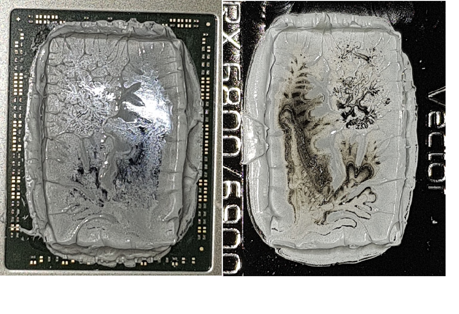

Damit du mal eine vorstellung hast wieviel WLP vom Werk aus auf den aktuellen DIE´s ist.
Hier sind die Bilder die Ich für XFX / EKWB gemacht habe von meiner 6900XT
Links auf dem DIE die WLP und rechts die WLP am Kühlerblock es hat schon seine Gründe warum da soviel WLP drauf ist.
