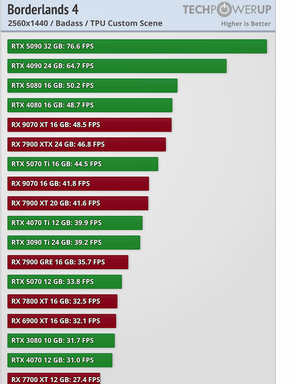

Naja habe hier was gefunden
WQHD(UWQHD kostet ca 20% mehr Leistung) ohne Upscaler:

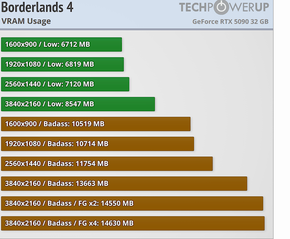

VRAM Usage:
Nun mit Badass Settings könnte der VRAM von 12GB der 3080 TI schon Probleme verursachen. Allerding unter 20FPS mit min Settings bei der RTX 3080 TI kann ich mir nicht erklären. 🤔
