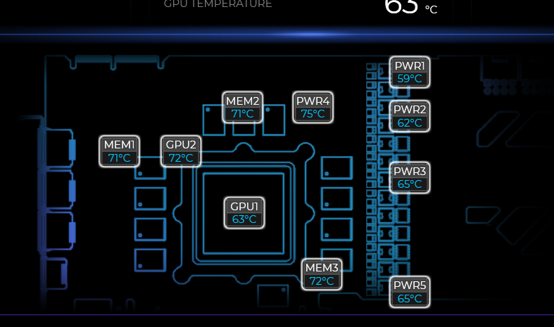

bei mir ist die auch ein bisschen komisch. Nennt sich bei mir Memory Junction Temp
EVGA ftw3 3090 untern rendern/mining ca 102-104 °C
MSI Ventus 3 3090 unter gleichen bedingungen ca 80-86 °C

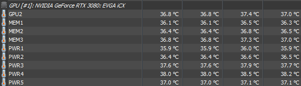

seb7o schrieb:
Die Memory junction temp gab es schon vorher, das ist die VRAM max temperatur. Bei 100°C dort taktet die GPU runter und ansonsten geht die bis 110°C hoch.
also das Precision X1 und GPU-Z zeigen 3 mem-Temp an mit ca 70-72 °C. HWinfo zeigt diese mem-Temp nicht an
aber wo ist der memory junktion temp sensor? und wiso ist der bei der msi ventus um ca 20 °C niedriger
Reaktionen: sightseeer
bitte genauer hingucken ;)
Also wie ich das verstanden hatte, wird der memory junction sensor benutzt um dann runterzutakten um den VRAM nicht zu gefährden. Es sind ja insgesamt sowieso über 60 Temperatur Sensoren, nur haben wir bisher nur "Zugriff" auf die 4-5...
Die Memory junction temp, die von HwINFO64 seit kurzem wiedergegeben/ ausgelesen wird, ist ein Hotspot innerhalb des GDDR6X - VRAM! D. h. ungleich dem Außengehäuse des VRAM. Wiedergegeben wird außerdem der höchste Wert über alle 1 GB VRAM Chips.
Diesen Wert geben die zusätzlichen Sensoren bei der EVGA auch nicht an, weil es sich dabei einfach um ein paar zusätzliche Sensoren auf dem PCB handelt. Die messen z. B. nicht die Temperatur innerhalb des VRAM.
Igor hatte mal herausgestellt, dass die GDDR6X im Inneren deutlich wärmer werden als das umliegende PCB vermuten lassen würde (ca. 20 Grad C. mehr). Ab 110 Grad Celsius geht der VRAM scheinbar ins Throttling, um nicht zerstört zu werden. Hohe VRAM-Temperaturen beim Schürfen scheinen normal zu sein, auch bei gut gekühlten Karten.
LINK VRAM Temp.
Der mit der aktuellen Beta neu hinzugekommene Wert für GPU Hotspot ist wiederum eine andere Baustelle. Da werden etwas höhere Temperaturen als bei der bisher bekannten GPU Temperatur erfasst - im Bereich +11 bis +14 Grad Celsius scheinen normal zu sein. Deutlich mehr könnte auf eine suboptimale Kühlermontage hindeuten (Stichwort krumme Packages bei Ampere, hohe Fertigungstoleranzen).
Link GPU Hotspot
Reaktionen: Trinoo
