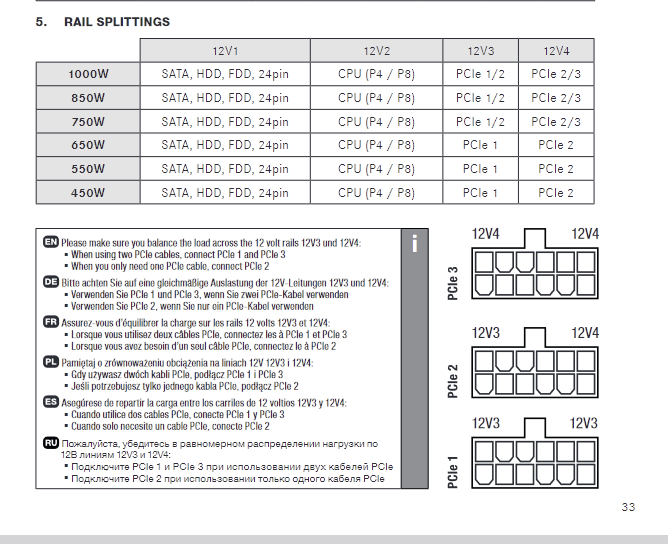

an welchen NT-seitigen anschluss? PCIe1, PCIe2 oder PCIe3?
@Jurgen02:
und warum? das ist schlecht, so hängt die karte nur an 12V3. handbuch lesen!
häng die karte an PCIe1 und PCIe3 oder an PCIe2.
Reaktionen: lazsniper, Dai6oro, alan_Shore und 2 andere
Bitte pro PCIe Stromanschluss an der 3090 ein PCIe Anschluss am Netzteil verwenden, wird vermutlich schon helfen.
Reaktionen: Samuelz und Simanova
https://www.bequiet.com/de/powersupply/1255
Reaktionen: Simanova

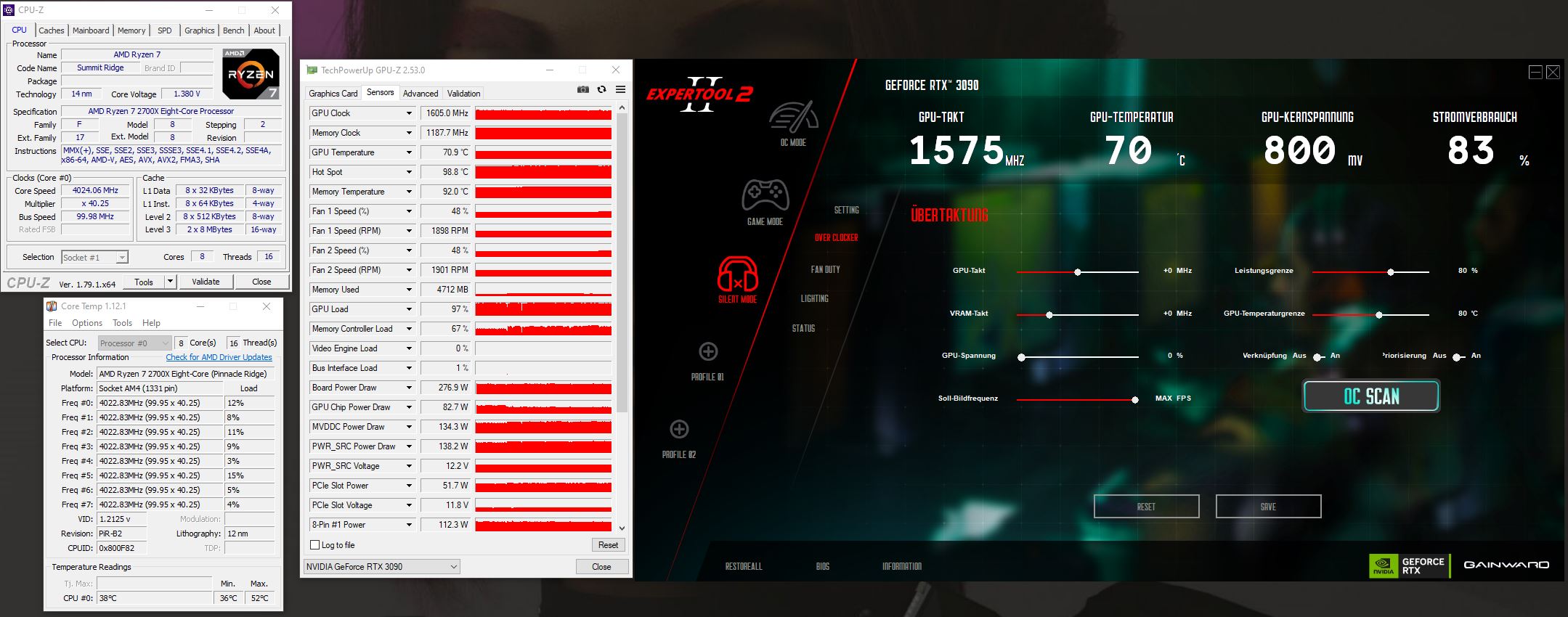

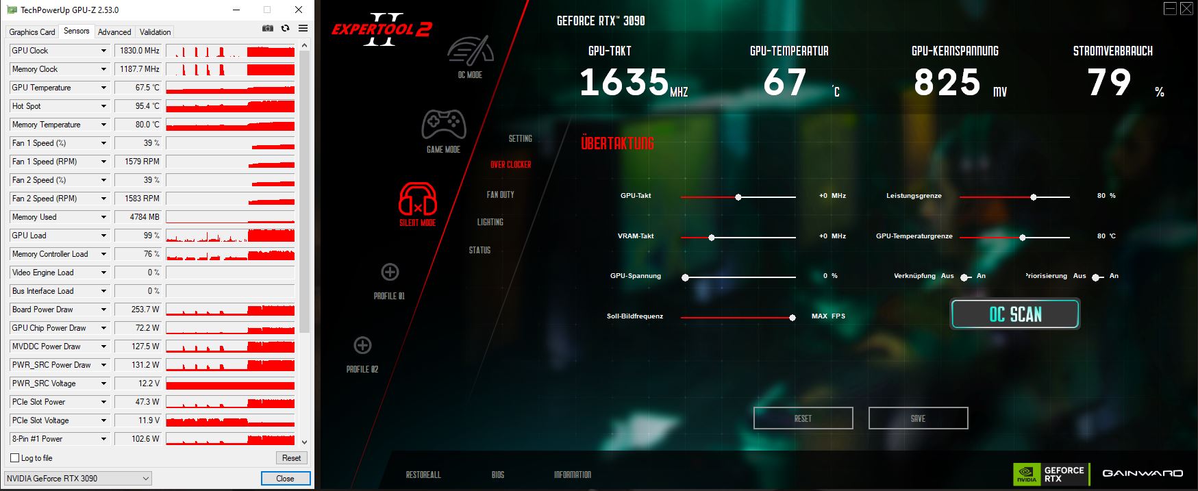

Im Anhang mal das Monitoring während eines Benchmarks (80% Auslastung).
Ist vielleicht die GPU nicht genug gekühlt und deswegen bricht sie zusammen?
Das würde auch erklären wieso die Lüfter bei 100% Auslastung so eskalieren.
