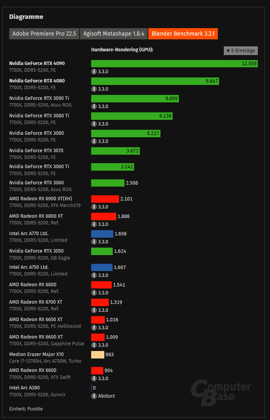

Aber ganz ehrlich bei den Renderzeiten, Gewerbe und Stromkosten, warum keine 4090 ?
Blender kann auch Multi-GPU, du kannst dir auch ne Workstation mit 2 oder 3 Grafikkarten bauen, falls sich dadurch bessere Preis/Leistungs Punkte ergeben.

Ich glaube ich folge dem Rat von @ruthi91 und schaue mir mal die 4090er bzw. 4080er an.
Meine CPU bottlenecked zwar das System, das interessiert jedoch beim Rendern wenig.
