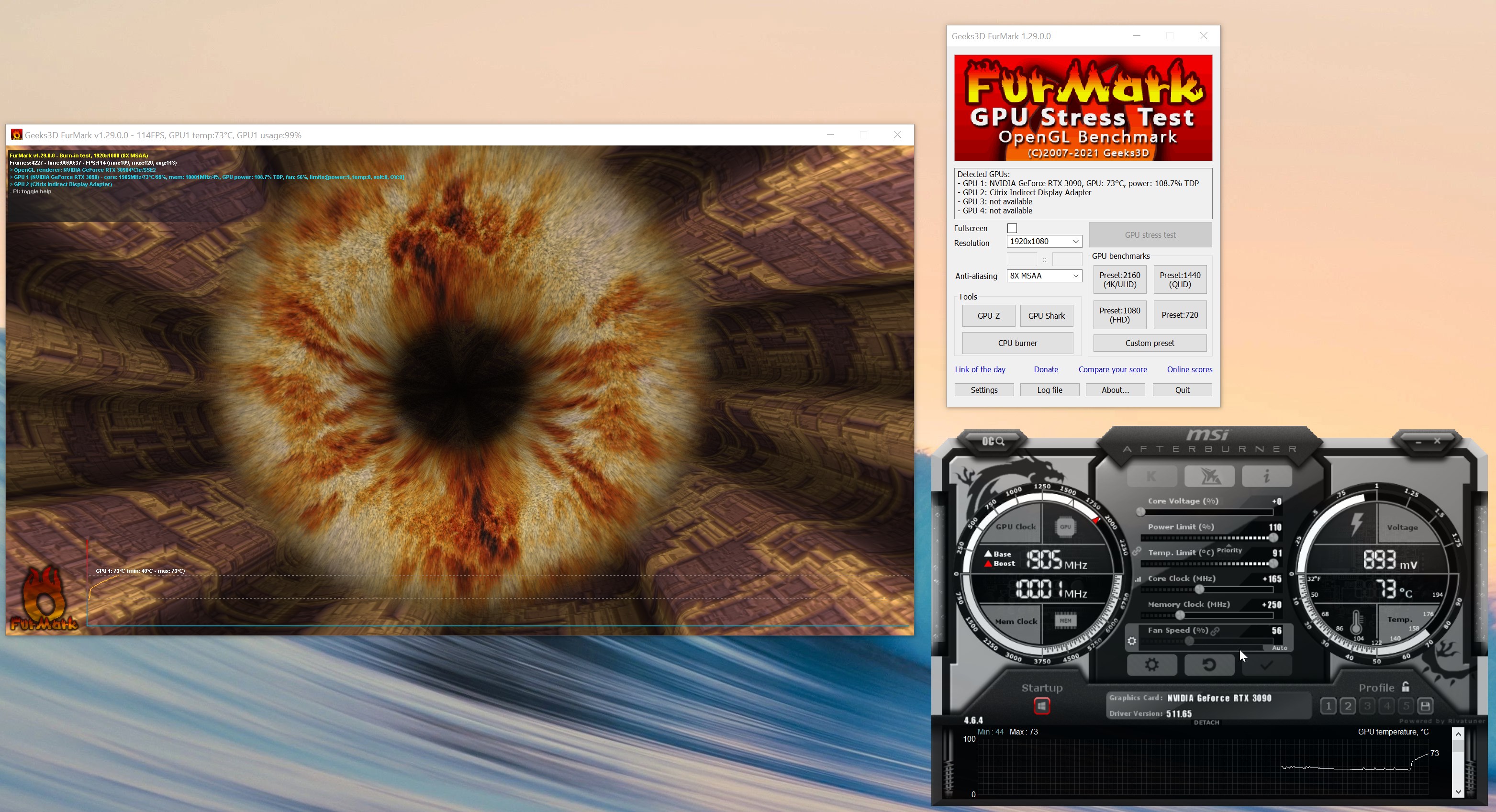

FurMark hat kein Problem, die GPU auszulasten:
