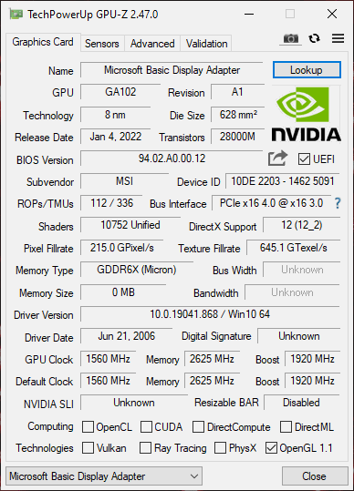

Ich bin absoluter Neuling was "Eigenbau" angeht. Zuvor hatte ich eine RTX 3060 Grafikkarte eingebaut die allerdings nach 1 1/2 Jahre deffekt war (Computerfachhandel bestätigt, beide DP Ports deffekt) also eingeschickt und mir die RTX 3090 gekauft siehe oben. Das das nicht vernünftig ist, ist mir bewusst, aber ein anderes Thema. Jedenfalls wird die RTX3090 nach Einbau nicht erkannt. Die Frage die sich mir stellt. Habe ich mich irgendwo bei der Hardware vertan oder ist die neue Graffikkarte schon deffekt geliefert worden (bin da ja leider etwas gebrantmarkt)
Kurze Info noch, die Lüfter der Graka laufen die RGB Beleuchtung tut auch. Angeschlossen an mein Netzteil ist sie über 3 VGA Kabel die ich auf das 3fach Adapterkabel der Graka gestekt habe.
Ich habe die Grafikkarte bereits aus und wieder eingebaut um sicher zu gehen das ich kein Einbaufehler gemacht habe.
Ich dachte wenn ich mir beim Gerätemanager die Ausgeblendeten Grafikkarten anzeigen lasse, finde ich vielleicht was, allerdings wird mir da nur die alte RTX3060 angezeigt.
Das GPU-Z Programm habe ich runter geladen und ein Screenshot gemacht, viell hilft das irgendwie weiter, allerdings kann ich damit nicht viel anfangen. Erkannt wird nur "Microsoft Basic Display Adapter" auch das habe ich schon deaktiviert und den PC neu gestartet, weil ich dachte vielleicht funkt der dazwischen, hat aber auch nichts gebracht.

GA102 ist der RTX3090 Chip....deine 3060 hätte einen GA106.
Bei dir ist einfach der Grafikkartentreiber nicht ordentlich installiert. Alle Updates von Windows aktuell?

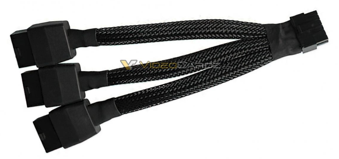

Kannst du näher ausführen wie du die Graka an dein NT angeschlossen hast? Bilder wären toll...
adapter kabel?
sie steckt im obersten PCIe slot?
treiber hast du mal mit DDU deinstalliert und neu installiert?

Und Adapter ist klar, die RTX 3090 Ti nutzt bereits den neuen 16-Pin (12VHPWR) Stromanschluss und den Karten liegt ein Adapter auf 3x 8-Pin PCIe bei.
Reaktionen: Wolfi1991
@Weasel0815 Das ist vermutlich der Adapter auf das 'neue' Steckerformat von nvidia:
Ansonsten pflichte ich natürlich dem Rest in Sachen sauberer Treiberinstallation bei.

1. Grafikkarte richtig verkabeln, für jeden Anschluss eine eigene Leitung

Ja, genau.
Das Netzteil hat 6x 6/8-Pin PCIe, also drei Kabel mit je zwei 6/8-Pin PCIe Steckern.
Ich würde alle drei Kabel verwenden und jeweils einen 8-Pin Stecker pro Kabel mit dem Adapter verbinden.

Und prüfe bitte, ob du die Grafikkarte korrekt mit dem Netzteil verbunden hast, also idealerweise mit drei einzelnen Kabeln, wie ich weiter oben beschrieben habe.
