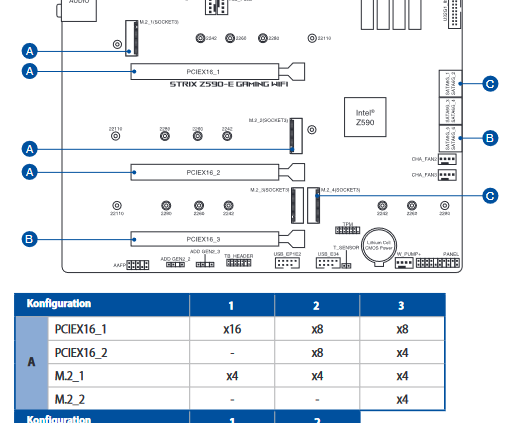

Alle Slots mit A kommen von der CPU =20 Lanes.
B und C kommt vom Chipsatz = 4 Lanes
Insgesamt werden 4 x M.2 Steckplätze und 6 x SATA 6 Gb/s Anschlüsse
unterstützt
Intel Prozessoren der 11. und 10. Generation*
M.2_1 Steckplatz (Key M), Typ 2242/2260/2280/22110
- Nur Intel Core™ Prozessoren der 11. Generation unterstützen den PCIe 4.0
x4-Modus. Dieser Steckplatz wird für andere CPUs deaktiviert.
M.2_2 Steckplatz (Key M), Typ 2242/2260/2280/22110
  • Intel Prozessoren der 11. Generation unterstützen den PCIe 4.0 x4 Modus
  • Intel Prozessoren der 10. Generation unterstützen den PCIe 3.0 x4 Modus

Edit: Der M_2_2 sollte leer bleiben oder unbelegt

Du vermutest richtig. M2_2 muss raus, dann gibts 16x

@latte4711 auch wenn du entsprechend viele M2 Slots auf dem Board hast, teilen sich diese mit der Bandbreite des Grafikkartenslots und in deinem Handbuch oder auch online müsste stehen wie sich das entsprechend auswirkt, daher nimm einfach mal eine SSD raus und schau was du dann angezeigt bekommst

@latte4711 der M_2_2 Slot muß leer sein damit der PCIEX16_1 mit x16 läuft. Ob PCIe 3 oder 4 hängt von der eingestetzen CPU ab. Intel CPU 10xxx = PCIe 3, 11XXX= PCIe 4.
