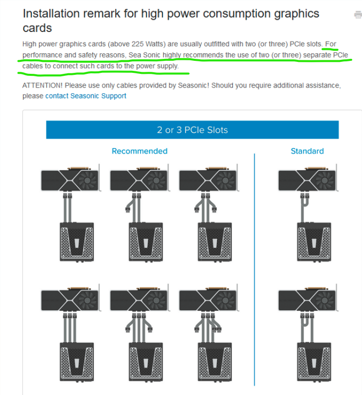

Sahit schrieb:
Singlerail. Du kannst das ganze so anschließen (vorausgesetzt Singlerail),
Auch Seasonic empfiehlt ausdrücklich, bei Karten die über 220 Watt ziehen
2-3 separate Kabel zu nehmen, denn auch die Outputs des Netzteils sollen entlastet werden.
@Nickel Hab ich doch geschrieben, einzelne Kabel sind technisch besser. Wird dabei was Kaputt gehen, Nein.
Denk mal an die Produkthaftung in den USA oder was bei Vollbestückung passiert.
Will man es drauf ankommen lassen, Nein.
Die Ingenieure bei Seasonic haben sich da schon was dabei gedacht
dies ausdrücklich zu erwähnen.
Zumal haben die SingleRail Netzteile ja genug PCIe Anschlüsse und Kabel hierfür liegen auch bei.
Ich denke aber auch, da es hier um eine RTX 4070 geht,
sollte es auch mit einem DoppelKabel (Y-Kabel) ok sein.
Reaktionen: djducky

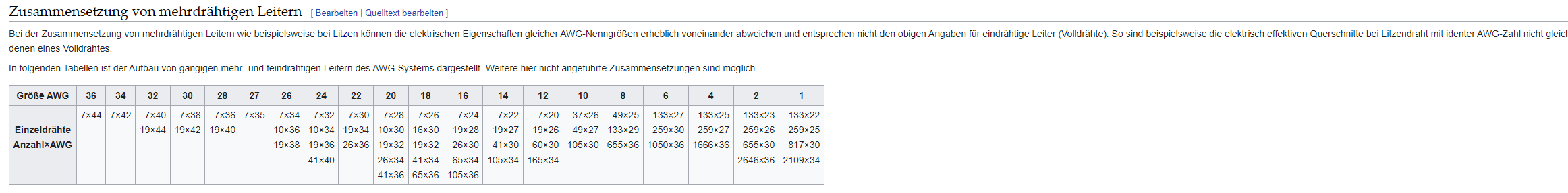

@rumpel01 ja hab ich verstanden. Litze ist nicht zu vernachlässigen, ok das habe ich nicht mit einberechnet.
Ich habe mich jetzt nochmal auf die Suche begeben:
https://www.ampacremscheid.de/belastungstabellen-litzen-und-stromschienen/
https://www.diel.de/wp-content/uploads/2016/02/Strombelastbarkeit.pdf
Das ganze Thema ist also nicht so einfach vor allem da man ohne nachzählen ja auch nicht weiß was für Litzenkabel verwendet werden.
hier stand Müll einmal sauber in der Tabelle verrutscht.
Solange nicht genau definiert ist welches Kabel mit wie viel Litzen etc. verbaut ist ist alles nur ein stochern im trüben. Fakt ist in Jahrzehnten Y-Kabel ist selten etwas abgeraucht und früher war das ja Standard siehe das 500W Platimax Netzteil das nur ein Y-Kabel hatte.
