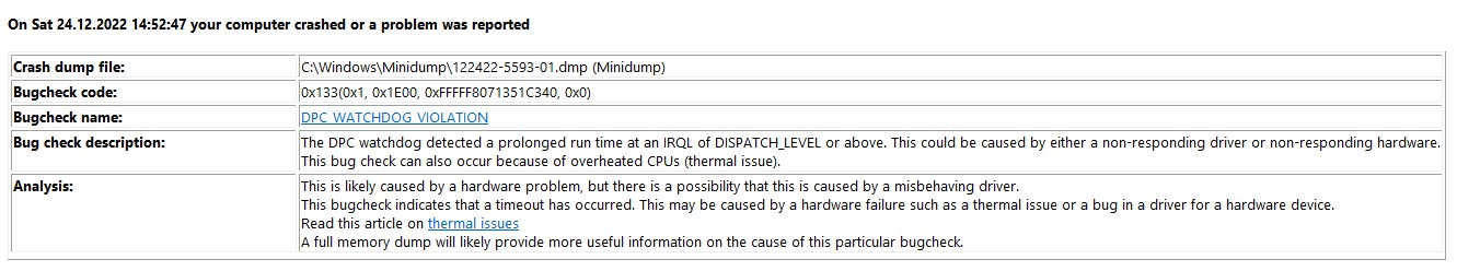

Das sagt der letzte Minidump
Reaktionen: TheJackal3210
