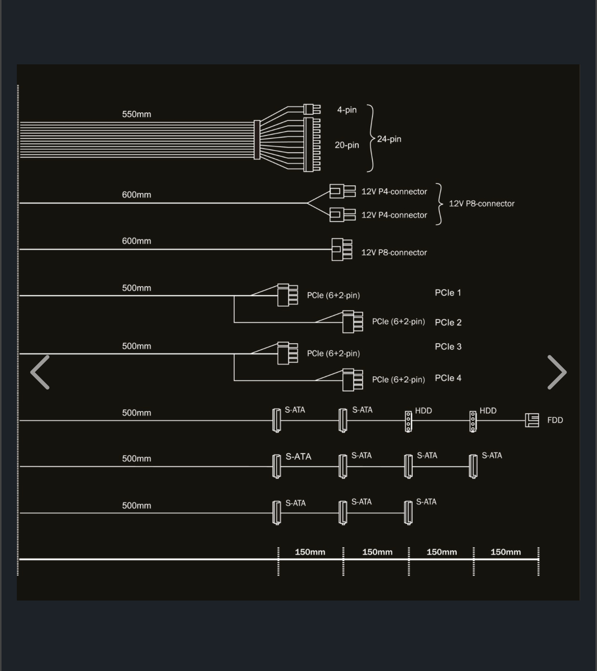

Guten Abend die Tage kommt meine Rtx 4080.
Jetzt wollte ich fragen bekomme ich diese überhaupt an mein Netzteil angeschlossen?
Netzteil be quiet pure Power 11 FM 750w
Habe da 2x PCIe und die haben ja jeweils 2x 6pin +2.
Dann stecke ich das ich beide ins Netzteil und benutze dann nur 3 der 4 Abgänge oder brauche ich am Netzteil jeweils 3 Abgänge ?
Oder brauche ich ein Adapter Kabel ?

So ein Adapter wird der Karte wohl beiliegen wenn benötgt.
Hier dann aber mit zwei Kabel dran gehen und am Netzteil an PCIe1 und PCIe2.

@Nickel - Mit dem mitgelieferten 3x8 PIN Adapter der Karte werden die beiden Schienen des Pure Power immer ungleichmäß9g belastet, deswegen würde ich eben gleich das passende Kabel von BQ empfehelen.

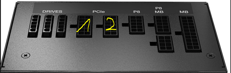

Das ist kein Problem für das Pure Power FM, wenn da ein Doppel-Kabel
dran ist an einem der PCIe.
Im Prinzip das gleiche wie mit nur zwei, kommt ja vom Adapter.

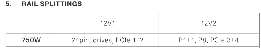

Das Y-Kabel würde ich in 12V2 stecken, da 12V1 bereits Grafikkarte (PCIe 1), Laufwerke und Mainboard mit versorgt.
Frage ist natürlich, wie viel Strom über den P4+4/P8 läuft.
Erstmal müste man wissen welcher PCIe Anschluss an 12V1 bzw 12V2 zwei ist.
Und 12V1hat - 36A und 12V2 - 32A.

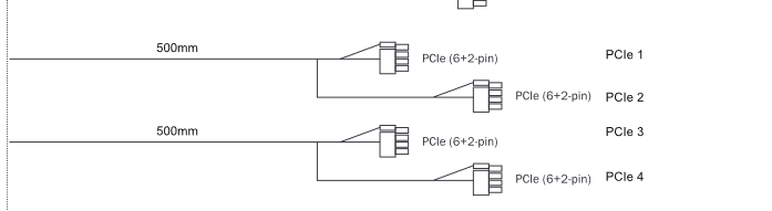

PCIe ist hier die Bezeichnung der Stecker an den Strängen (Kabel).
Zwei Doppel-Kabel, 1. - PCIe1 u. PCIe2 / Kabel 2. - PCIe3 und PCIe4.
Es ist egal.
