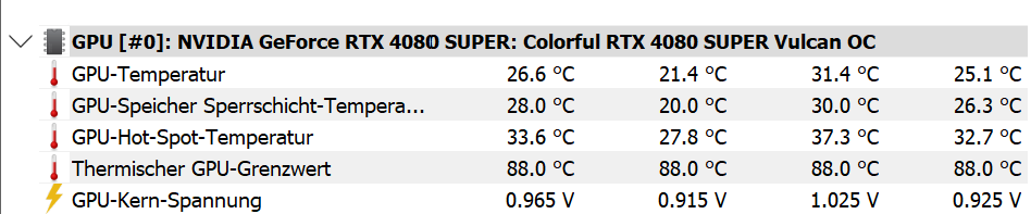

Ich möchte wissen mit welchen Pads ich die Hotspottemperatur beeinflussen kann.
Oder wird die Hotspottemperatur nur von der WL-Paste auf dem GPU Chip beieinflusst?
@H3llF15H
Hotspot ist der heißeste Wert aus mehreren Sensorwerten, die über die GPU verteilt verbaut sind.
Ich frage weil meine Hotspottemp im OC Mode (350Watt) auf 90 Grad steigt
@H3llF15H

Hotspot ist nur der GPU Die also der Chip selbst. Da ist Wärmeleitpaste drauf.
Pads befinden sich auf teilen rund um die GPU auf der Platine, also der Grafikkarte selbst.
Manche Karten messen zb die VRAM Temps. Diese überführen ihre Wärme durch Pads zu den Kühleinheiten/Kühler.

Nix Pad.Donot999 schrieb:Ich möchte wissen mit welchen Pads ich die Hotspottemperatur beeinflussen kann.
Die GPU Hotspot Temperatur ist tatsächlich nur der GPU Chip.
Also nur beeinflussbar mit WLP,PTM,LM...Donot999 schrieb:Oder wird die Hotspottemperatur nur von der WL-Paste auf dem GPU Chip beieinflusst?
GPU-Speicher Sperrschicht Temp erklärt sich glaub ich von selber.
Nimm PTM7950,danach ist Ruhe im Karton.Für die VRM´s und VRAM Arctic TP3 Pads.Donot999 schrieb:Ich frage weil ich auf meiner RTX 4080 Super 3xARCTIC P12 PWM als Getthomode laufen habe, trotz 100% erreiche ich 90 Grad im OC und 82 Grad im non OC betrieb beim Hotspotsensor

Wo ist das Problem? Außerdem ist es sehr verschwenderisch 350W in seine RTX 4080 reinzuprügeln. Die kommt auch wunderbar mit 200-220W aus ohne an Leistung zu verlieren.Donot999 schrieb:Ich frage weil meine Hotspottemp im OC Mode (350Watt) auf 90 Grad steigt
NopeDonot999 schrieb:Kann es sein das dies zu der schlechten Kühlleistung führt?
Nope,bringt nix...die haben einfach minderwertiges Zeug benutzt.Donot999 schrieb:Sollte ich es mal mit nur zwei Lüftern Probieren damit die abluft einfacher abziehen kann??
https://www.igorslab.de/geforce-rtx...as-waermeleitpasten-drama-geht-munter-weiter/
https://www.igorslab.de/asus-rtx-40...yse-und-fehlerursache-so-gelingt-die-rettung/

In welchem Gehäuse betreibst du das alles?Donot999 schrieb:Ich frage weil ich auf meiner RTX 4080 Super 3xARCTIC P12 PWM als Getthomode laufen habe, trotz 100% erreiche ich 90 Grad im OC und 82 Grad im non OC betrieb beim Hotspotsensor
Noch Benchtable
Ich positionier die Lüfter mal bisschen vom Maonboard weg oder wechsel den NVME Slot und entferne den Slotkühler damit die Luft zwischen Mainboard und GPU abziehen kann, wird sicher daran liegen, melde mich gleich wider.
Nicht so gut,aufn Benchtable 90°+ Hotspot Temp ist zu hoch,selbst bei 350W,nimm wie gesagt PTM + Arctic TP3,dann hast für lange Zeit Ruhe.Donot999 schrieb:WLP von Thermal Grizzly
Herrje..ne NVME haut ~10W weg,daran liegt es nichtDonot999 schrieb:Ich positionier die Lüfter mal bisschen vom Maonboard weg oder wechsel den NVME Slot
