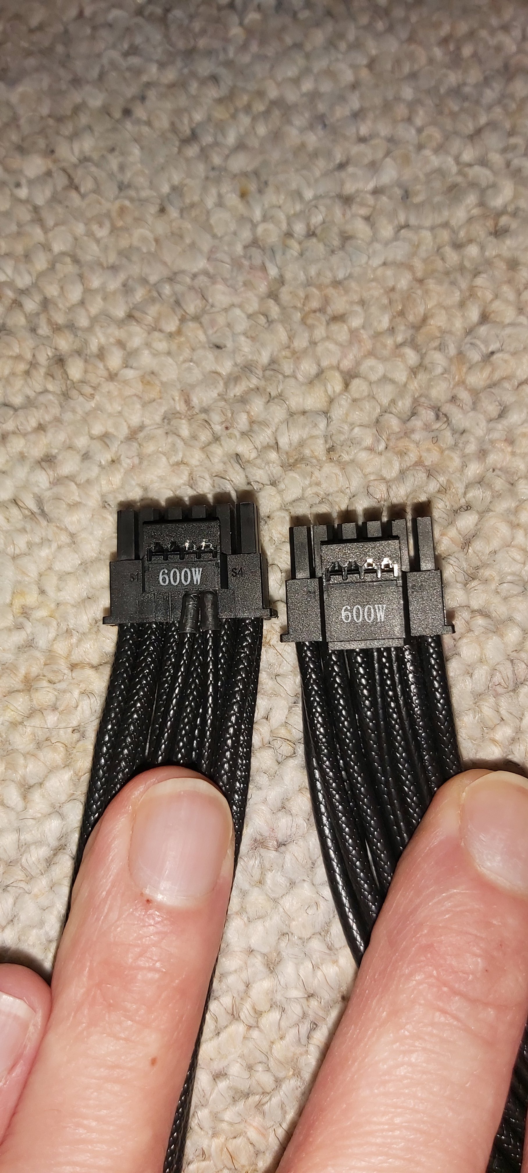

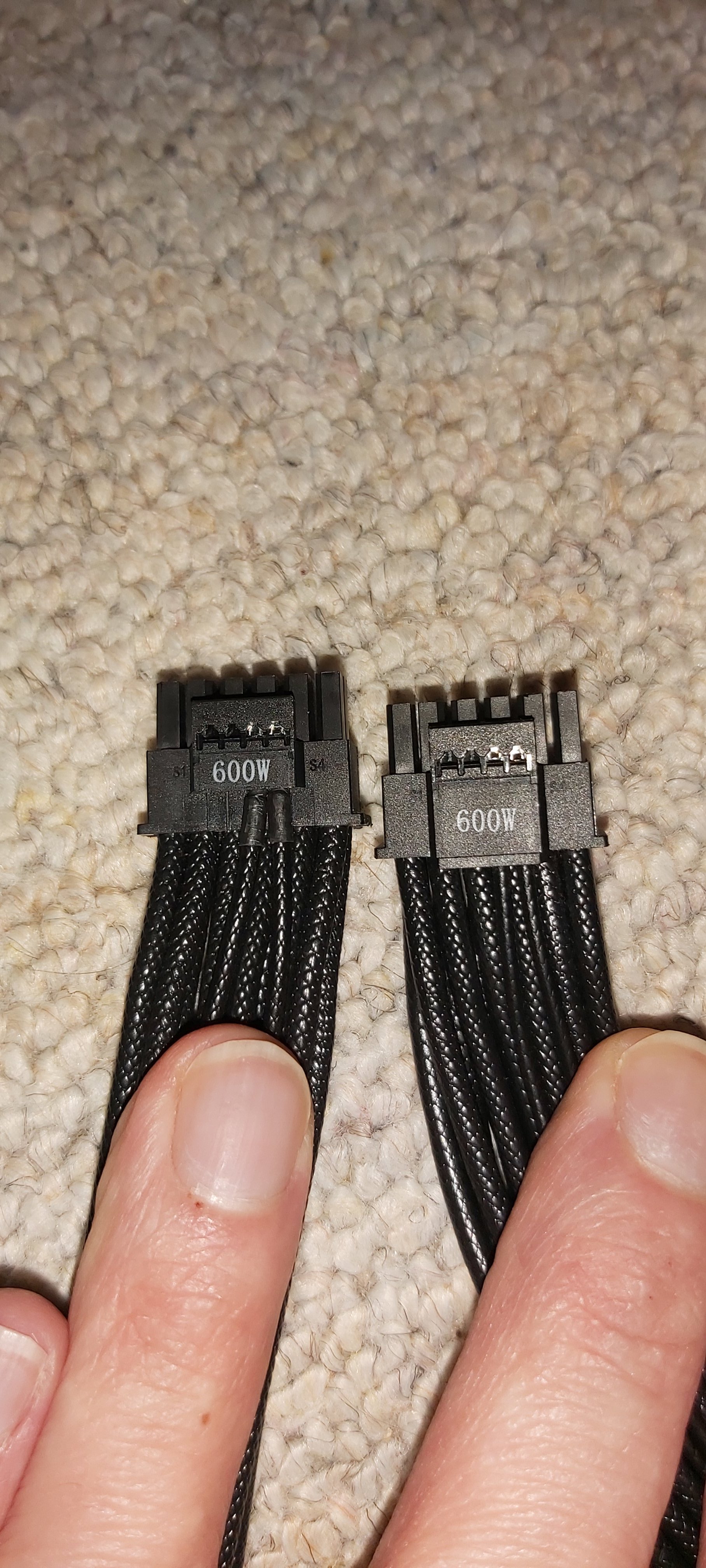

Sorry wenn ich noch mal schreibe das Ersatz Kabel ist gerade angekommen
Das ist definitiv anders die beiden Sense pins sind fixiert und können nicht mehr verschoben werden
Links ist das neue Kabel rechts das alte

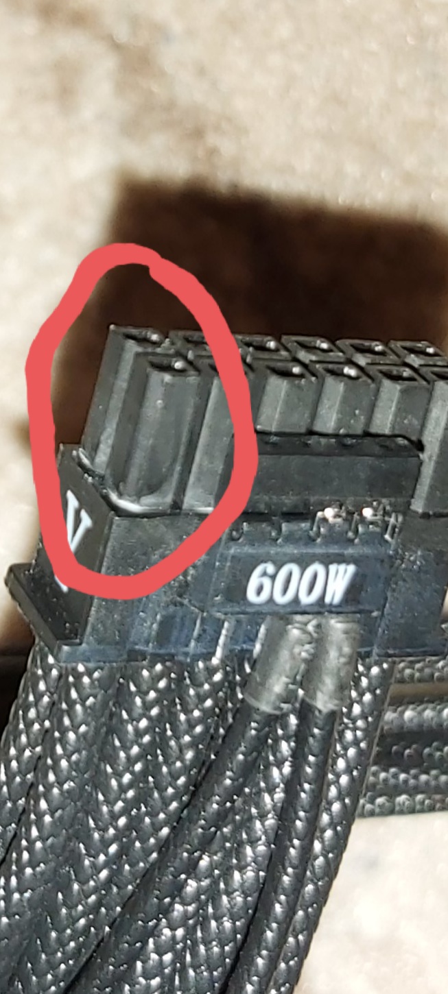

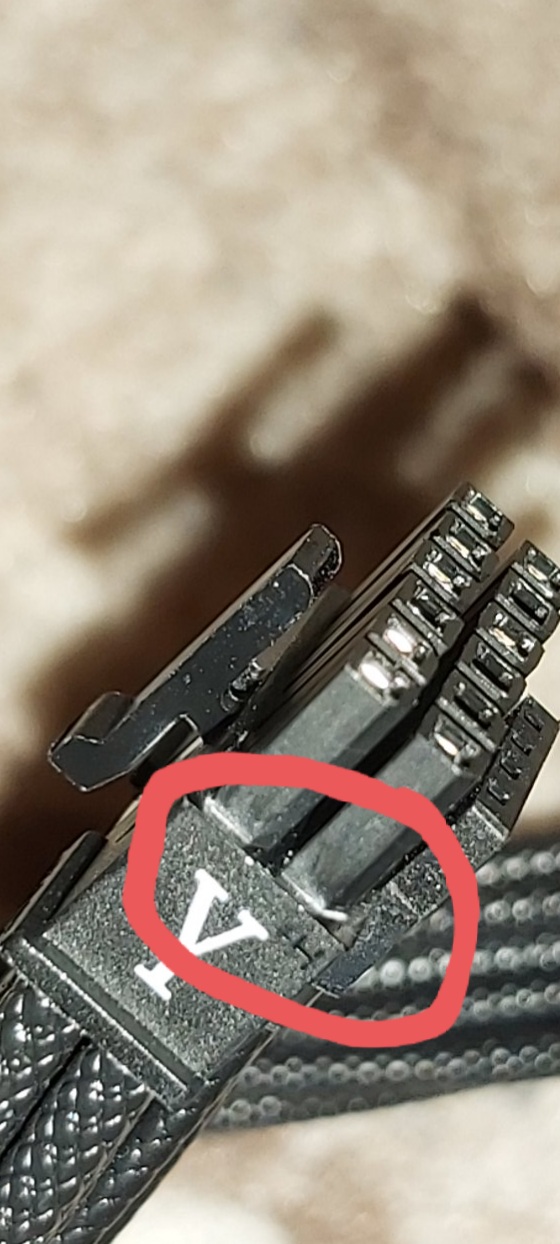

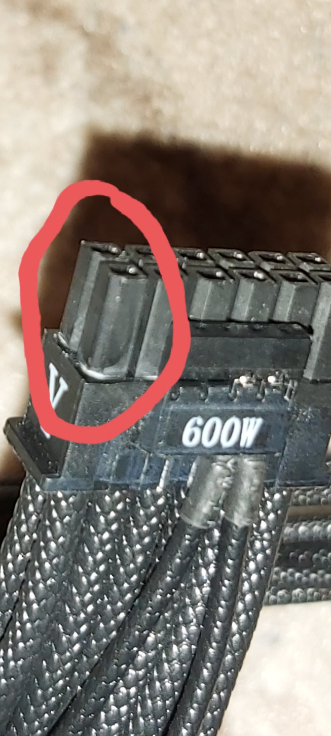

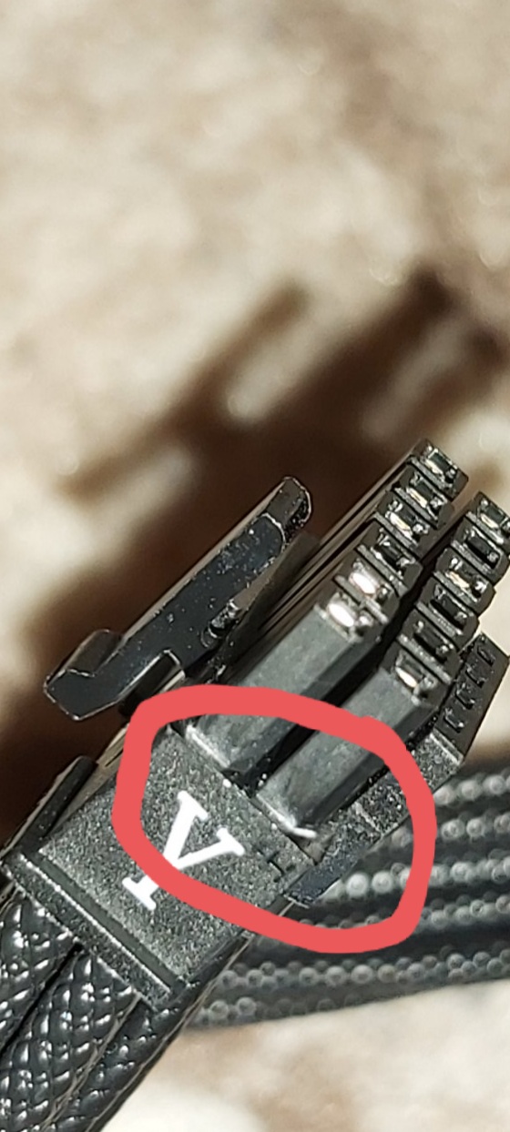

Hm ich hoffe hier schaut noch mal jemand rein ich habe das Ersatz Kabel vorhin etwas genauer angeschaut und mir sind an den Pins komische weiße Ränder aufgefallen
Kann man das trotzdem verwenden?
