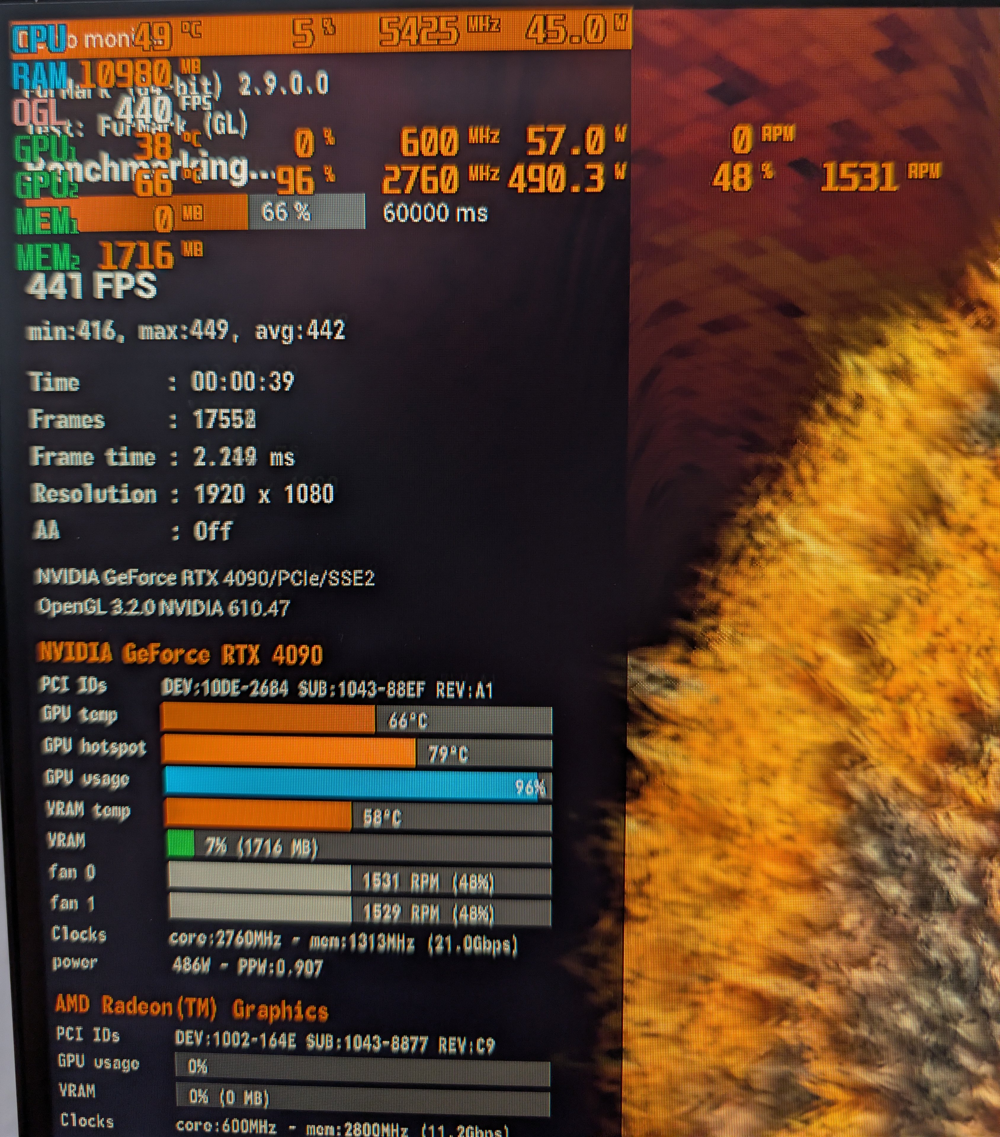

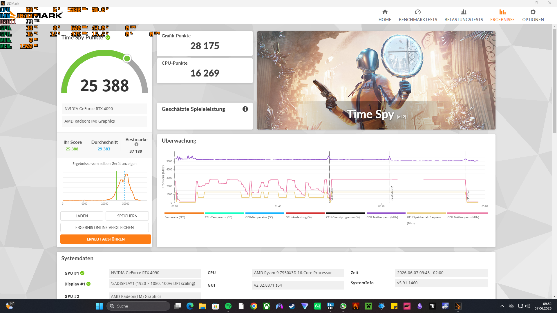

Mir ist aufgefallen, dass meine RTX 4090 viel zu wenig Punkte im 3D-timespy erzielt, ca 28000.
Im ersten Benchmark-Abschnitt sind es so 20-40% Auslastung und in der zweiten so ca 80%. Zum Vergleich: Im furmark 1080P läuft die Karte bei 95%+ Auslastung und zieht knapp 500 Watt(26k Punkte). Beim Gaming hatte ich nie Probleme weil ich (noch) auf 1080P spiele und die Karte nie zu 100% ausgelastet ist.
Ich habe mich nach einer Lösung in anderen Foren umgeschaut, aber mir konnte nichts davon weiterhelfen.
alle Treiber gelöscht und neu installiert (610.47), Vsync aus, PCIE-Anbindung überprüft, PC auf Höchstleistung, eventuelle Limitierung der Karte in MSI Afterburner überprüft, Temperaturen absolut im grünen Bereich.

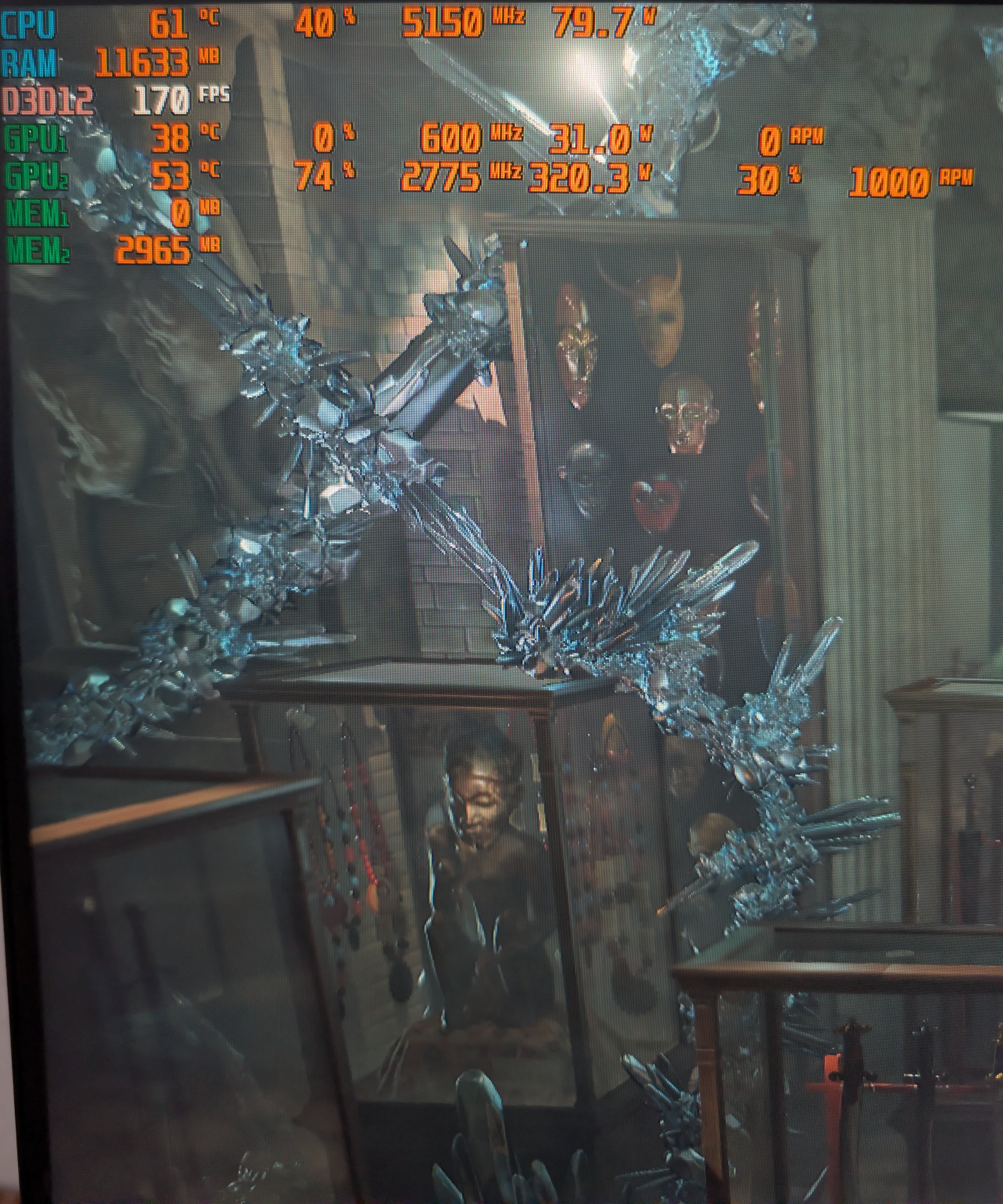

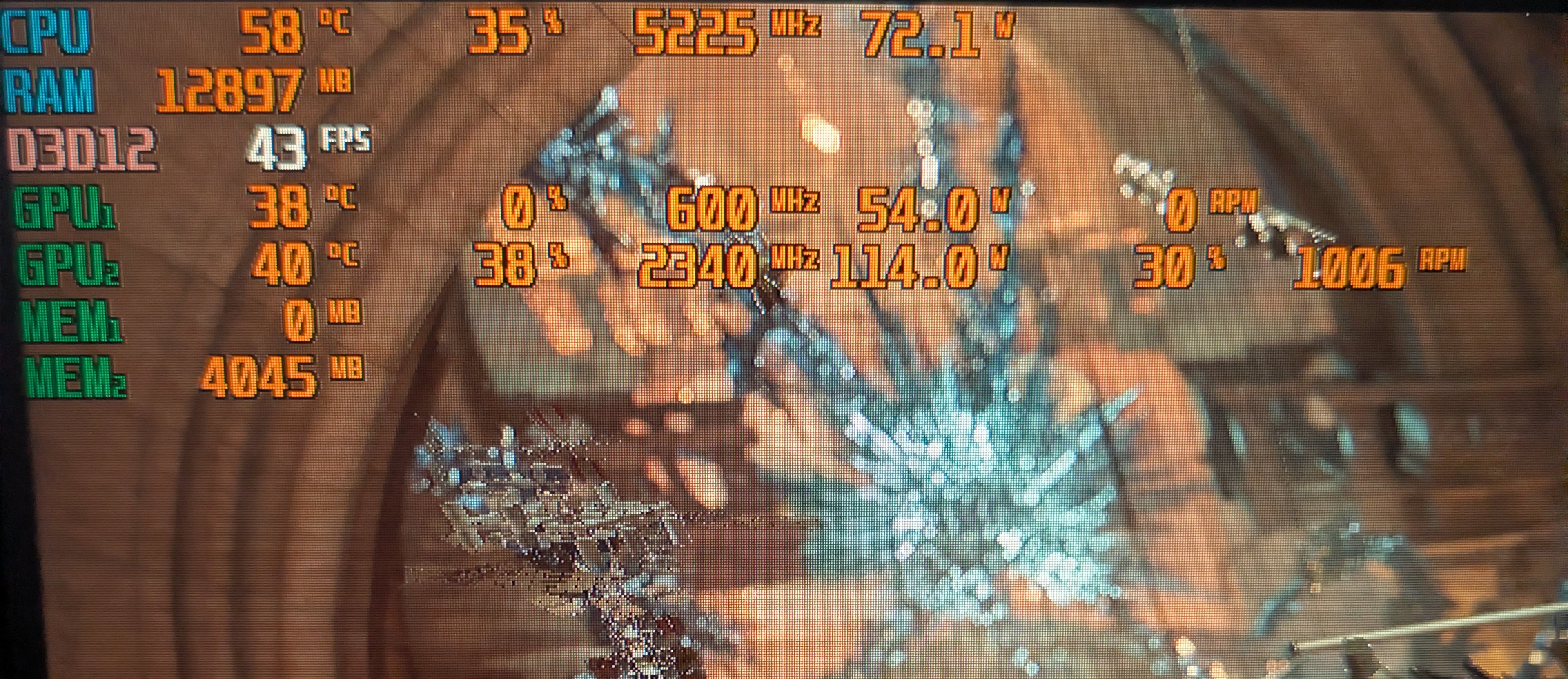

Sieht aus als würde TimeSpy deine 2. Grafikkarte nehmen für den Benchmark.
Edit: irgendwas stimmt da nicht. Auf deinem letzten Screenshot ist die 2. GPU gar nicht ausgelastet aber laut Overlay zu 96% - was zur 1. GPU passt. Hast du irgenwelche Optimierungen oder dergleichen an deinem System vorgenommen?
Vielleicht mal alles, was zusätzlich das System beeinflusst, abschalten/deinstallieren. Dazu gehören auch Drittanbietertools wie Afterburner ...
Sorry, aber was ein Blödsinn. Wenn die IGP des Ryzen 9 7950X3D auf 25k Punkte kommen würde, wären alle Grafikkarten unterhalb einer 5070 Makulatur.

Ich sagte es sieht so aus - nicht das es so ist. TimeSpy selbst zeigt als GPU1 die 4090 und als GPU2 die iGPU.
Das Afterburner-Overlay wiederrum zeigt es genau umgekehrt an ABER die Einstellungen des Overlays zeigen es wieder umgekehrt an.

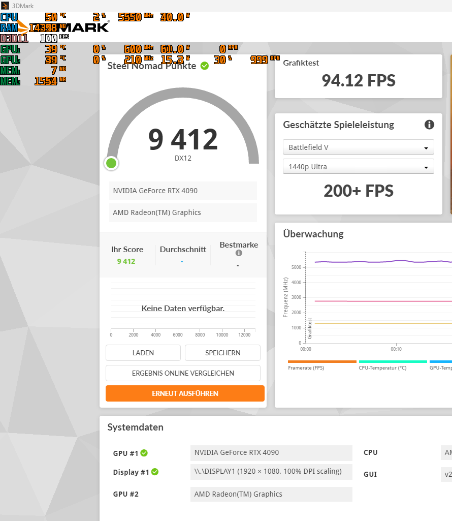

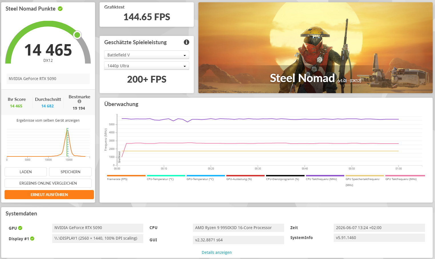

Das Steel Nomad Ergebnis sieht gut aus. Wahrscheinlich verfälscht irgendwas dein Time Spy Ergebnis, wobei die Auslastung der Graka in den beiden Grafiktests von Time Spy auch normal aussieht. Ich denke wirklich, dass irgendwas reinpfuscht....

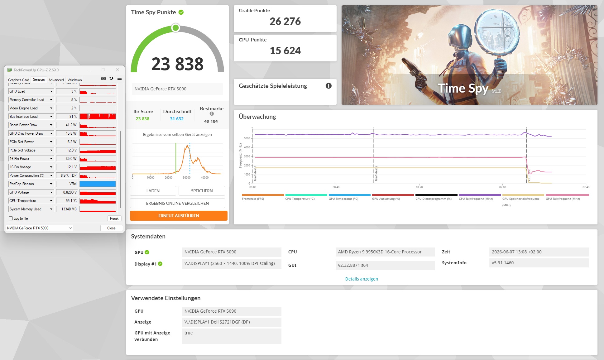

Hab das mal selber schnell laufen lassen und entweder wir haben das selbe Problem oder der TimeSpy ist so alt das er moderne Hardware nicht mehr voll ausnutzen kann.
Nachtrag: Bei neueren Benchmarksequenzen sieht das Ganze wesentlich "besser" aus:

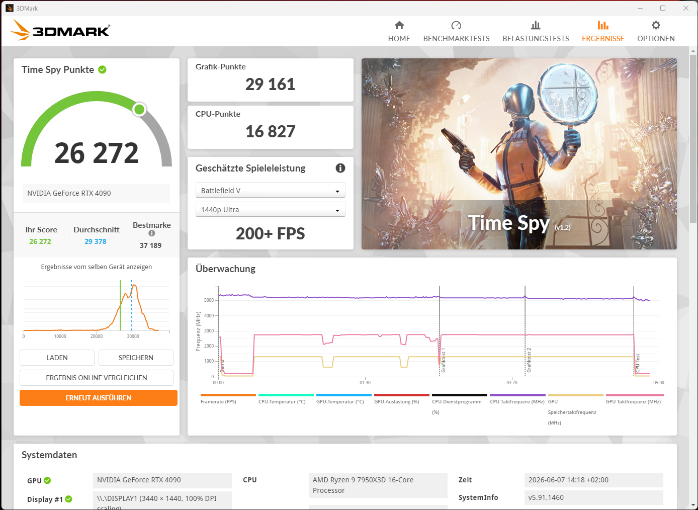

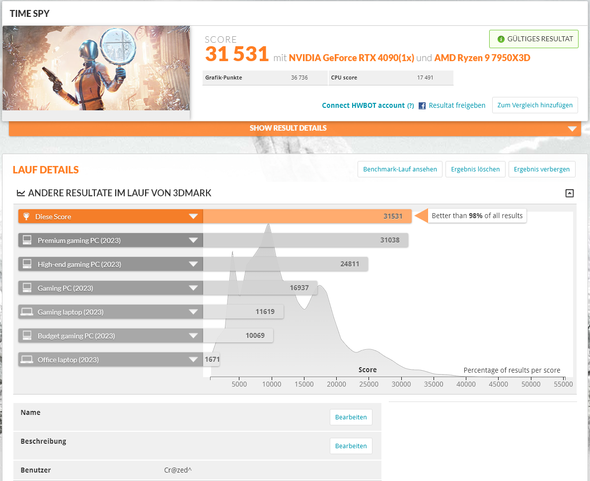

Habe mir den 3DMark jetzt auch mal wieder installiert. Bei mir sieht es ähnlich aus.
2024 waren es mit demselben System noch 31531 Punkte.
der PC ist mit deinem @Fratello absolut vergleichbar

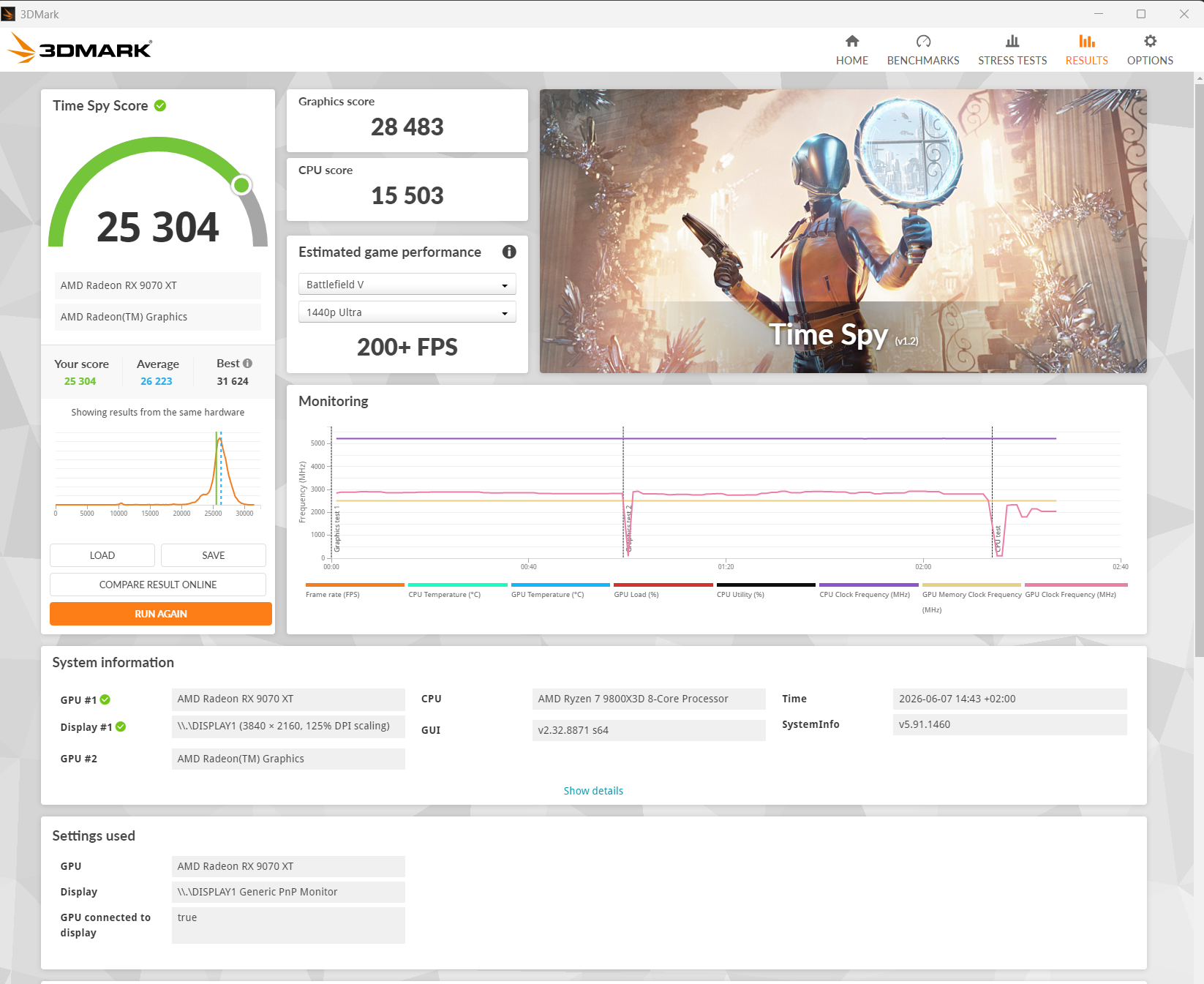

Mal zum Vergleich:
Habe eben auf meinem PC Timespy durchlaufen lassen:
9800X3D
9070XT Hellhound, aktueller Treiber
32 GB CL30 6000
Unabhängig von den direkten Werten ist das Ergebnis im Rahmen der Vergleichswerte 🤷‍♂️
@Demon_666 Die Hardware ist unterschiedlich, doch der Schnitt der Werte ist seit einiger Zeit immer ähnlich :confused_alt:

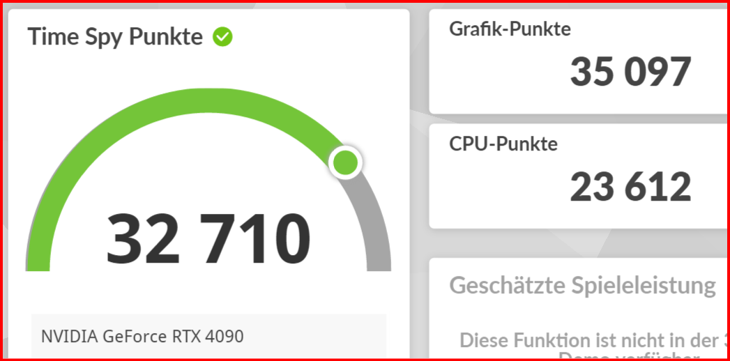

Ich habe keine Lösung für das Problem, aber es scheint kein generelles Treiber- oder Windows-Problem zu sein. Ich erreiche mit der 4090 ca. 35.097 Grafik-Punkte.
(Treiber 610.47, Win11 25H2 Build 26200.8524, G-Sync=on).
https://www.3dmark.com/spy/64048340
Ich hatte Ende 2023 noch 37.401 Grafik-Punkte erreicht, aber das kann verschiedene Ursachen haben, warum ich nun ca. 2.000 Punkte weniger habe.
