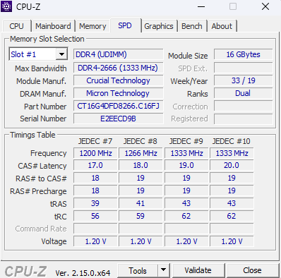

Moin,
falls möglich vom Tool CPU-z bitte je einen Screen vom Reiter "SPD" und "MEMORY" hier hochladen.

psy187 schrieb:
Moin,

@TimLP148
Wie befürchtet, dein RAM läuft auf DDR4-2133. Das ist lahm, sehr lahm. Immerhin im Dual-Channel, hoffentlich die ganzen 48GB .. dafür müsstest du bei SPD von allen Slots einen Screenshot machen.
