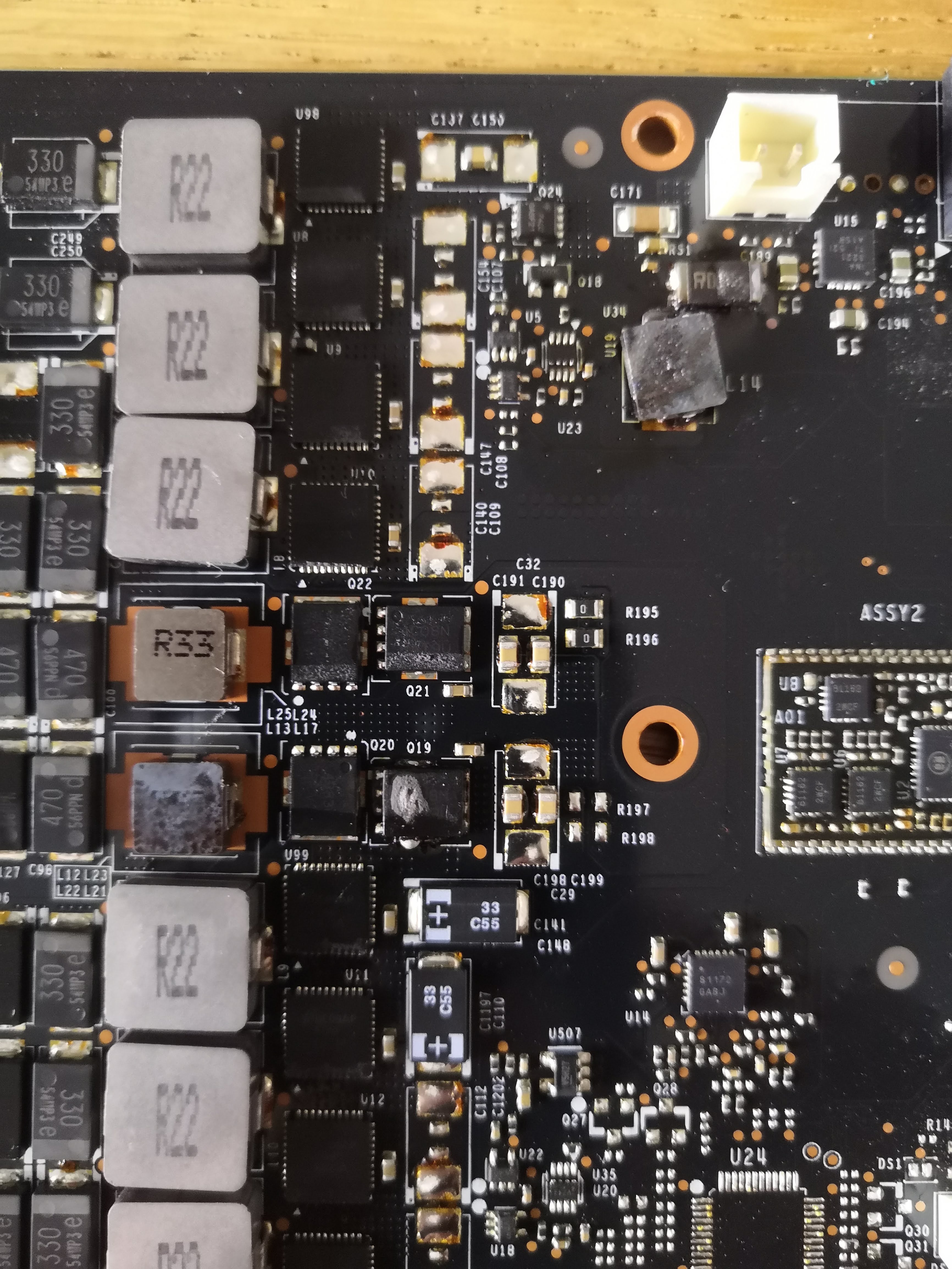

da sich meine alte, stets verlässliche und nicht übertaktete inno3d 980ti, vorgestern mit Knall und Rauch verabschiedet hatte, habe ich mir gestern eine "gebrauchte" ASUS 2070 dual gegönnt.

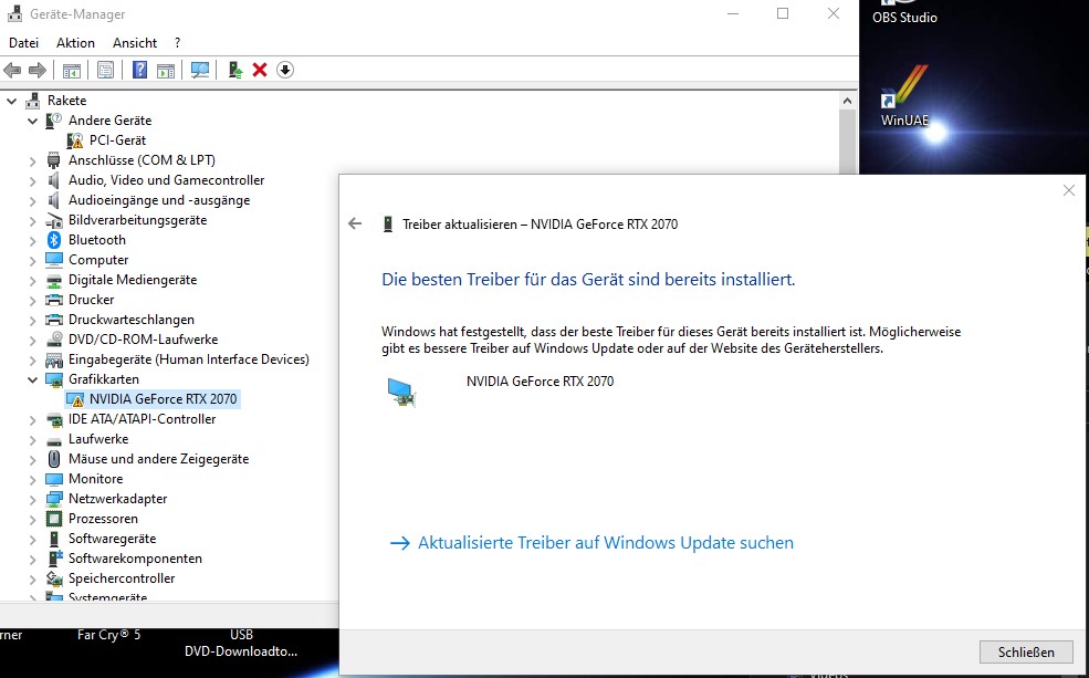

Gestern Abend habe ich die 2070 in mein PC eingebaut. Sie wurde erkannt und lief.
Nachdem ich den aktuellsten GeForce Treiber installiert hatte ( benutzerdefiniert / Neuinstallation angewählt ), startete ich the Witcher 3 und hab dann auch gleich alles was es an Grafikeinstellungen gibt nach rechts geschoben.

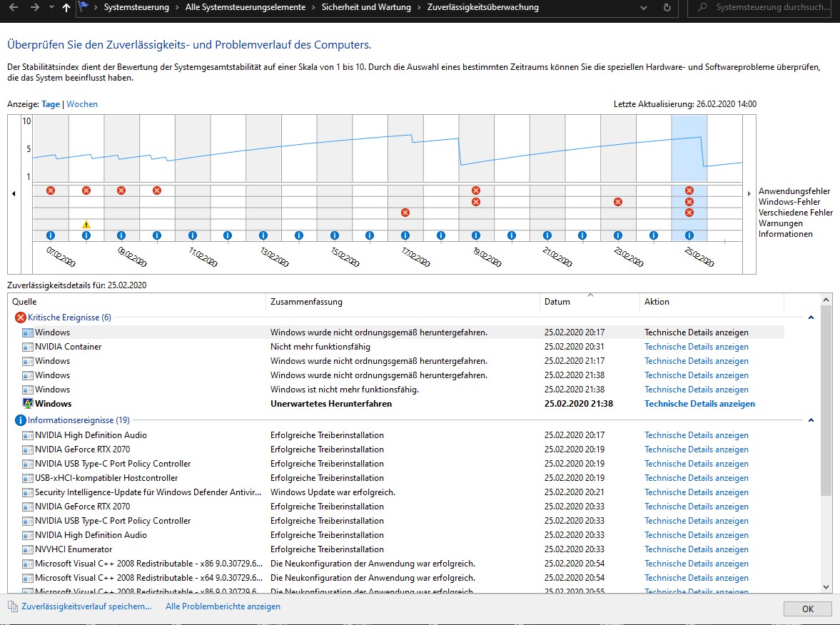

Zack! - nach wenigen Minuten: Freeze, Sound blieb hängen, Bluescreen, Neustart

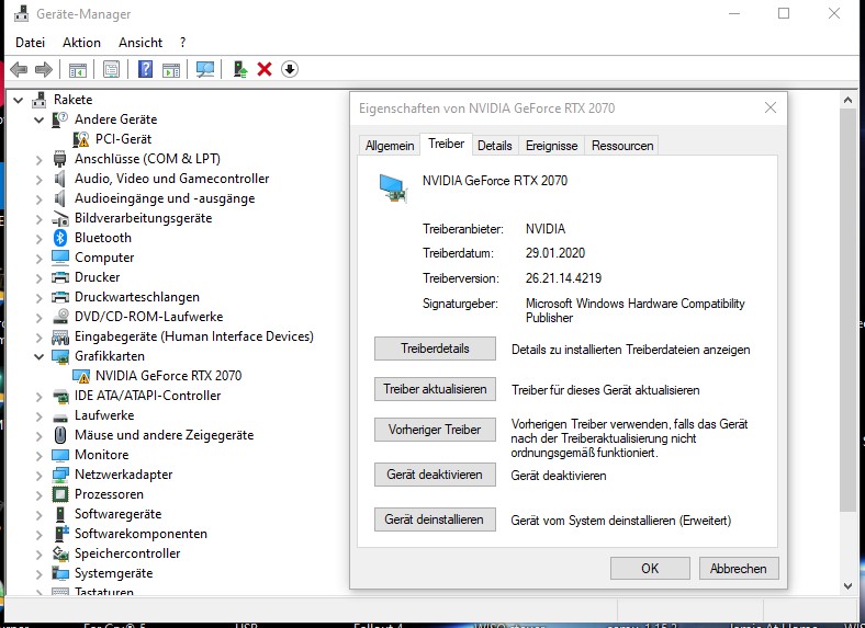

  • im abgesicherten Modus den passenden GeForce Treiber installiert

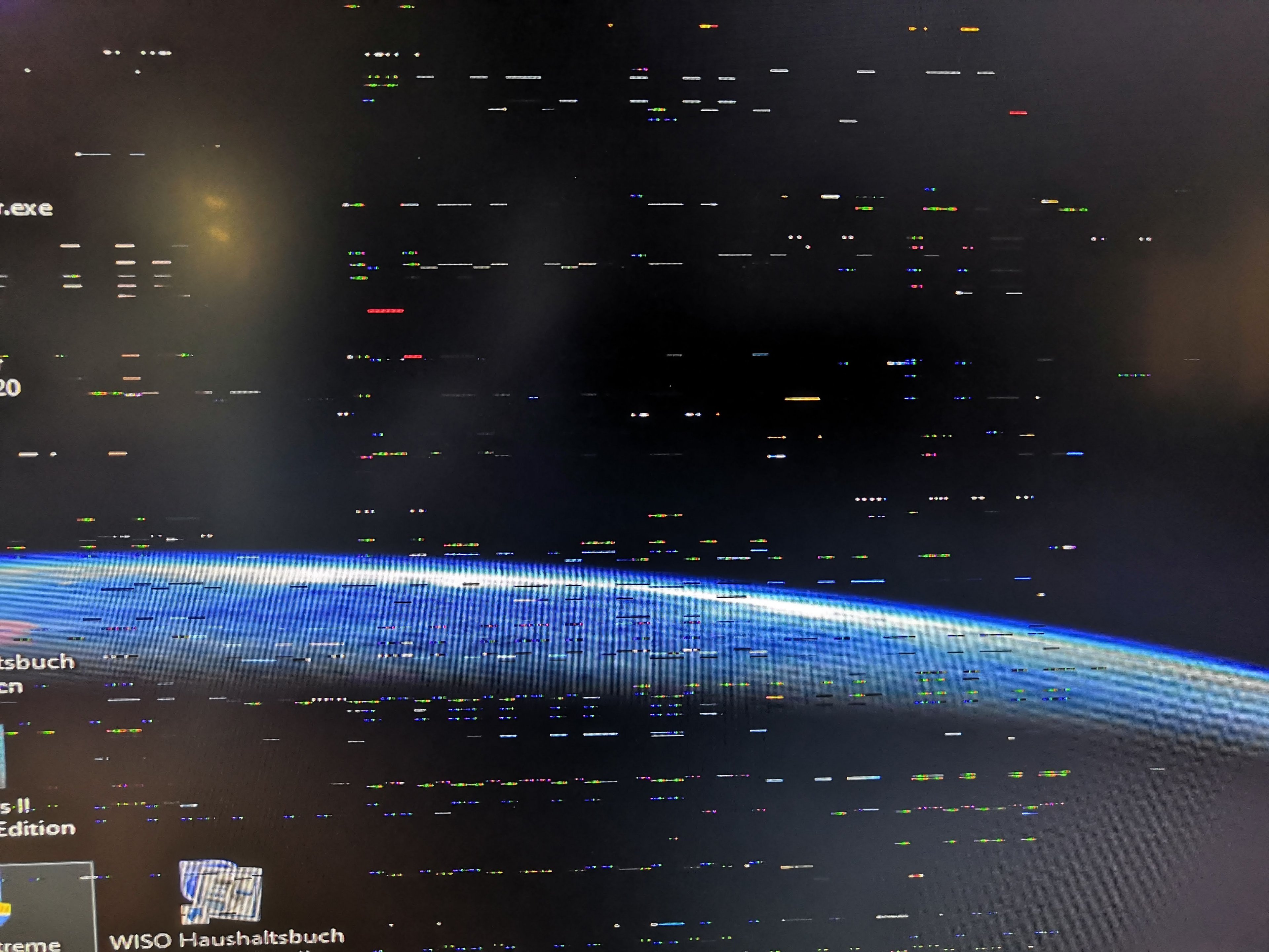

Peng! Artefakte ab dem Anmeldescreen und der Treiber wird nicht mehr erkannt bzw. initialisiert

glaube kaum an einen Zufall wenn dir innerhalb 3 Tagen 2 Grafikkarten wegrauchen. Tippe mal auf das Netzteil
die spulen bzw spannungswandler sind durchgeschmort.
dein netzteil scheint eine Überspannung zu geben und hat die grafikkarte zerstört.
mit dem netzteil würde ich nichts mehr machen, ansonsten können anderen bauteile noch beschädigt werden.
die HX reihe von corsair gehört nicht zu den highendmodellen.
leider greifen die schutzschaltungen wie überspannungsschutz manchmal nicht schnell genug.

Update nach Einbau des neuen Netzteil.
Artefakte immer noch vorhanden - 2070er erfolgreich auch gegrillt 😫
