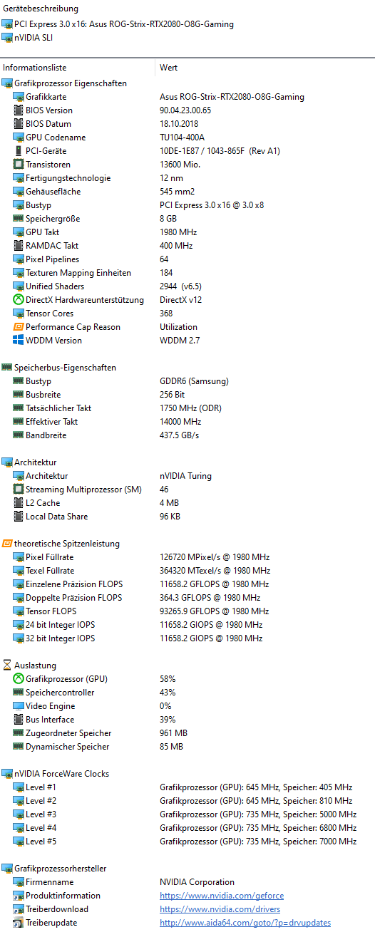

ich denke paar speccy oder aida screen würden helfen

Ich checke mit dem aktuellsten GPUZ - da steht PCIe 3.0 x16 @ x8 3.0 (unter Last)

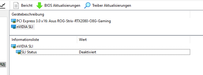

zweite zeile steht dein problem schon, du musst im bios oder treiber mal sli ausmachen keine ahnung warum er das erkennt dnan gehts immer auf 8x runter
Ähm ... ich wüsste nicht wie ich das ändern sollte. Im BIOS habe ich keine Option dafür gefunden (oder ich sehe den Wald vor lauter Bäumen nicht).
naja solange sli an ist, teilt der die 16x auf die 2 slots auf sicher das da nicht drin steckt?

Ich habe mir gerade noch einmal das BIOS angeschaut. Ich kann da nichts umstellen was auf SLI hinweist. Also so eine Option gibt es gar nicht. Auch so etwas wie "Multi-GPU" o.ä. hab ich nicht gefunden. Im Nvidia-Treiber sehe ich auch nichts davon. Hm ...
Nachtrag: Ich habe zufällig mal auf den Eintrag draufgeklickt, er ließ sich öffnen. Dann folgende Info da:
Deine Idee trifft also definitiv nicht zu. ;)
