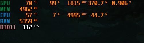

Und das ist die Realität:
TW3@4K
Steht drunter und soll nur aufzeigen, dass man sich nicht auf eine Zahl fixieren sollte
denn wie man sieht kann die Karte bis 2220Mhz boosten aber bei extremer GPU Last
reichen die 370 Watt trotz Undervolting nur für 1815Mhz also satte 405 Mhz weniger.
