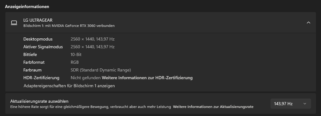

Wenn ich jetzt mir jetzt in Windows unter Einstellungen/Bildschirm/Erweiterte Anzeige den Bildschirm im Treiber anzeigen lasse, steht dort das er nicht HDR Zertifiziert wäre. (ich bin gerade nicht zu Hause, ich lade dazu nachher mal ein Screenshot hoch)
Ja Dp ist die bessere Wahl. Ich meinte HDMI nur kurz zum Test einmal damit schauen ob es funktioniert.
HDMI: das selbe in Grün. :(
Hier mal der Screenshot:

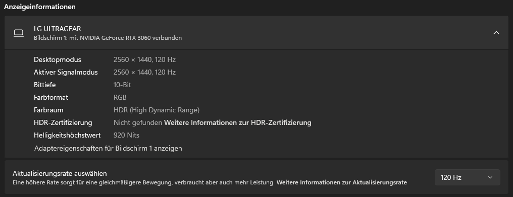

Ich habe den Monitor jetzt mal auf 120Hz gestellt und mit dem Microsoft HDR-Kalibrierungs Tool die Farbwerte eingestellt. Also auf dem Desktop sieht es schonmal ganz gut aus.
Problem ist das sich beim starten von TD2 bspw. sich der Treiber aufhängt und man nur ein schwarzes Bild hat.
EDIT2:
Also nach einem Neustart scheint es wohl soweit funktioniert zu haben. HDR ist jetzt aktiv, in TD2 und AC Mirage lässt es sich jetzt auch aktivieren und mit den richtigen Farbwerten zocken. Aber laut Treiber Info immer noch keine HDR Zertifizierung.
Das ist normal und haben viele Geräte einfach nicht. Das ändert sich auch nicht über Einstellungen, das bleibt so und ist kein Problem.
