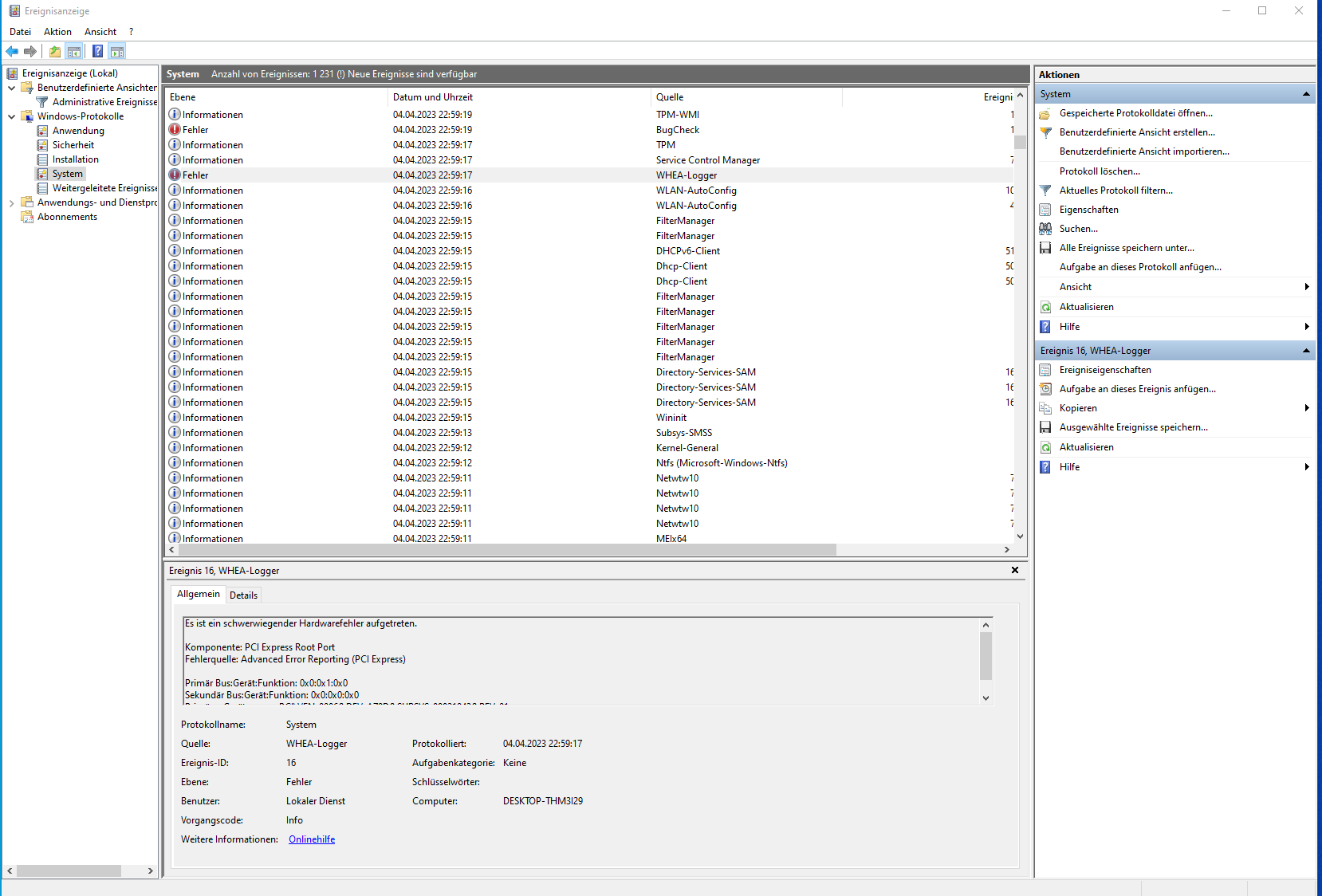

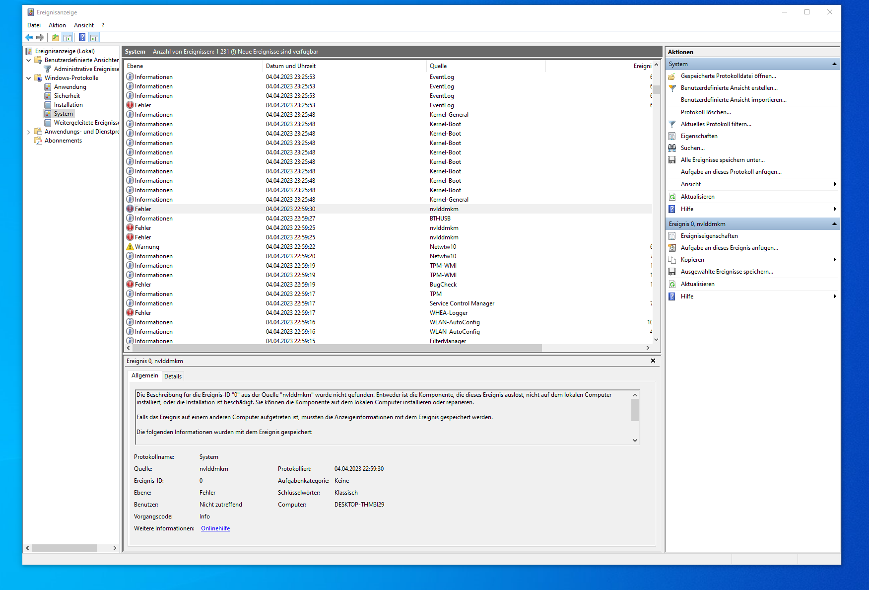

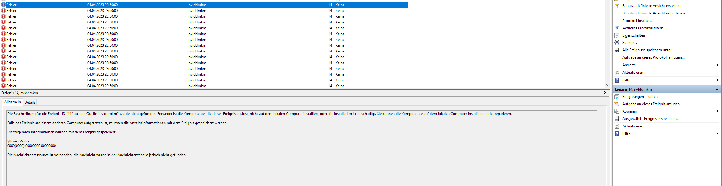

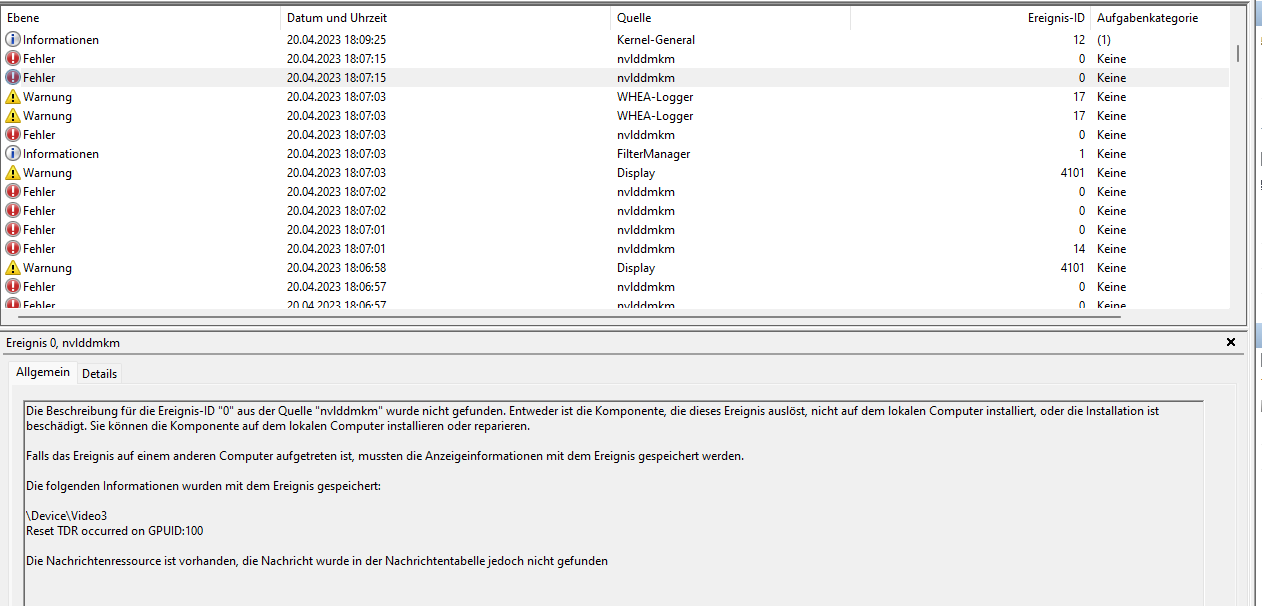

Ich habe einen Neuen Rechner zusammengebaut und er lief schon einige Tage mit meiner alten GPU RX580 einwandfrei.

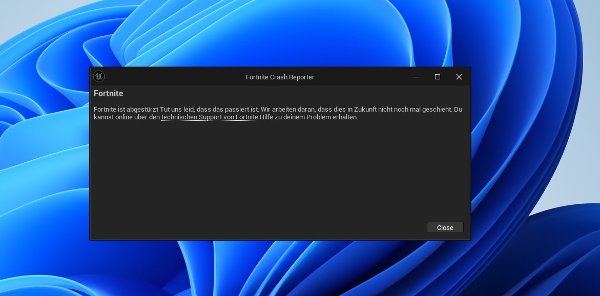

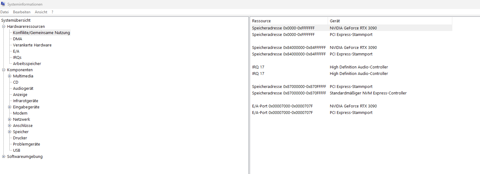

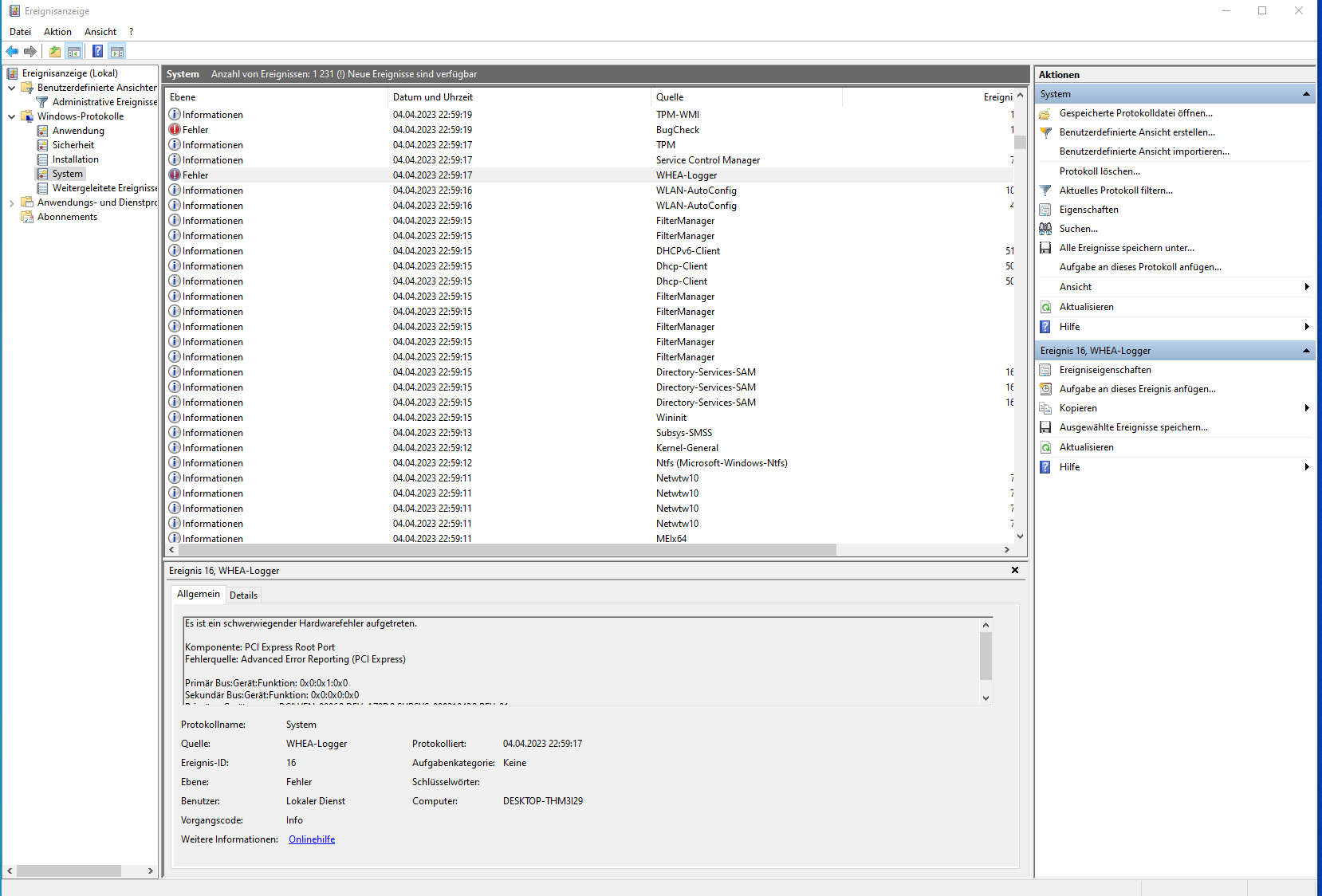

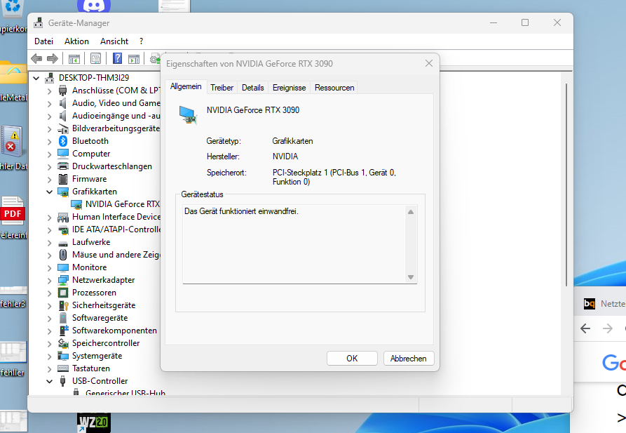

Darauf hin habe ich eine RTX 3090 verbaut, bei Spielen schneller, bei normalen surfen langsamer bekomme ich immer wieder Blackscreens, manchmal nach 5 Min und mal erst nach 2 Stunden.
Dies verhält sich wie folgt:
Das Bild des Spieles hängt sich auf und kurzdarauf habe ich ein Black screen - 30 Sekunden später gehen auch keine USB verbindungen, merke ich aufgrund meines Wireless Headsets, PC bleibt unverändert an - Bildschirme schwarz, manchmal habe ich darauf hin direkt wieder ein Bild andere male habe ich kein Bild nach dem ich den PC abwürgen musste. Das einzige was hilft den PC vom netz nehmen min. 10 Minuten warten und ihn erneut Starten - oder die GPU ausbauen und wieder einbauen.
Mit meiner alten RX580 läuft es ohne Probleme, jedoch hatte ich den selben Fehler auch schon 1mal mit der Grafikkarte.
Habe mein komplettes System bis auf die Grafikkarte neu gekauft, da ich dachte es ist mit meinem alten Mainboard B450Pro nicht kompatibel.
Grafikkarte wurde eingeschickt vom Händler wo ich sie bezogen habe, da ich ihm nicht traute, habe ich sie jetzt extra nochmals zu Krisfix geschickt, hier konnte auch kein Fehler festgestellt werden.

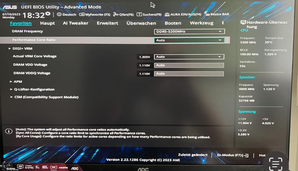

  • den RAM auf 5200 MHz einstellen, die 6000 MHz könnten zu viel sein, wenn die CPU gefordert wird.
  • schon mal einen BIOS-Reset laut Mainboard-Handbuch durchgeführt?
  • Wie ist die Grafikkarte verbaut? Vertikal und mit Riser-Kabel? - Falls ja, das Ganze mal ohne dieses testen
  • Ist das BIOS des Mainboards aktuell?
  • Wie ist die Grafikkarte mit dem Netzteil verbunden? Für jeden Stromanschluss auf der Grafikkarte ein einzelnes Kabel verwenden.
Erledigt, konnte jedoch den Fehler wieder erzeugen - er tritt auch häufig auf wenn ich eine Anwendung (Spiel) schließe - Vollbildmodus beende

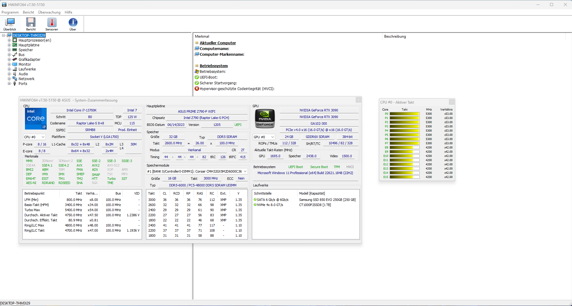

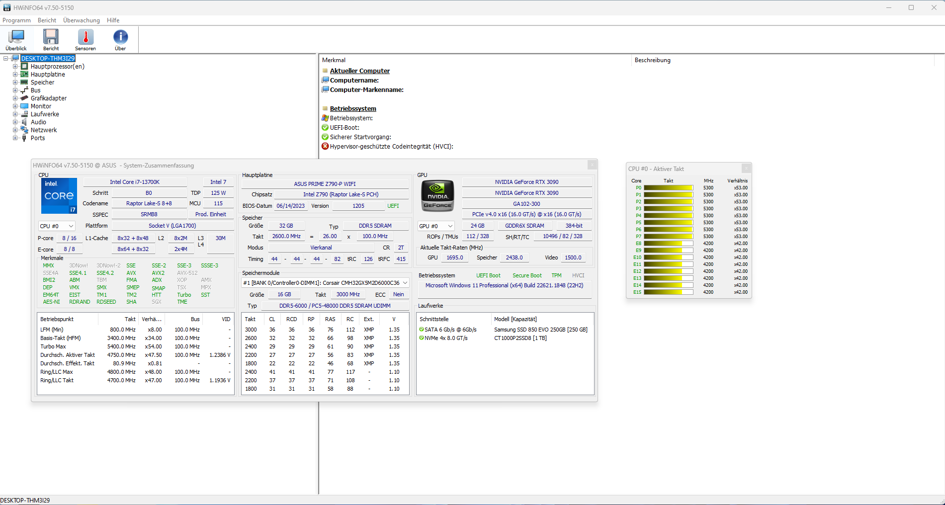

Nutze bitte mal die Systemzusammenfassung von HWiNFO zum Auslesen deiner Hardwarekonfiguration, ich kann mit dem Foto leider nichts anfangen.

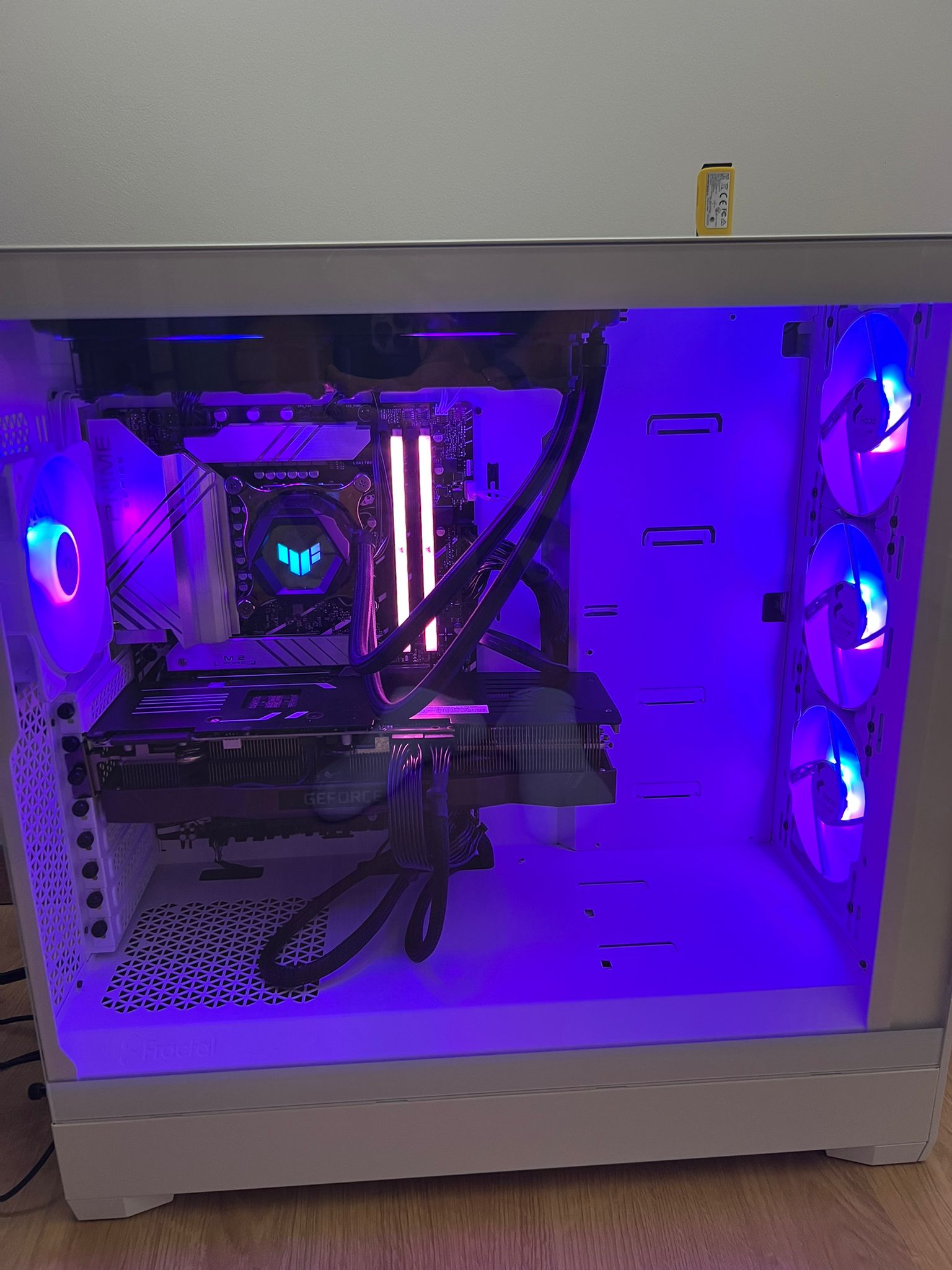

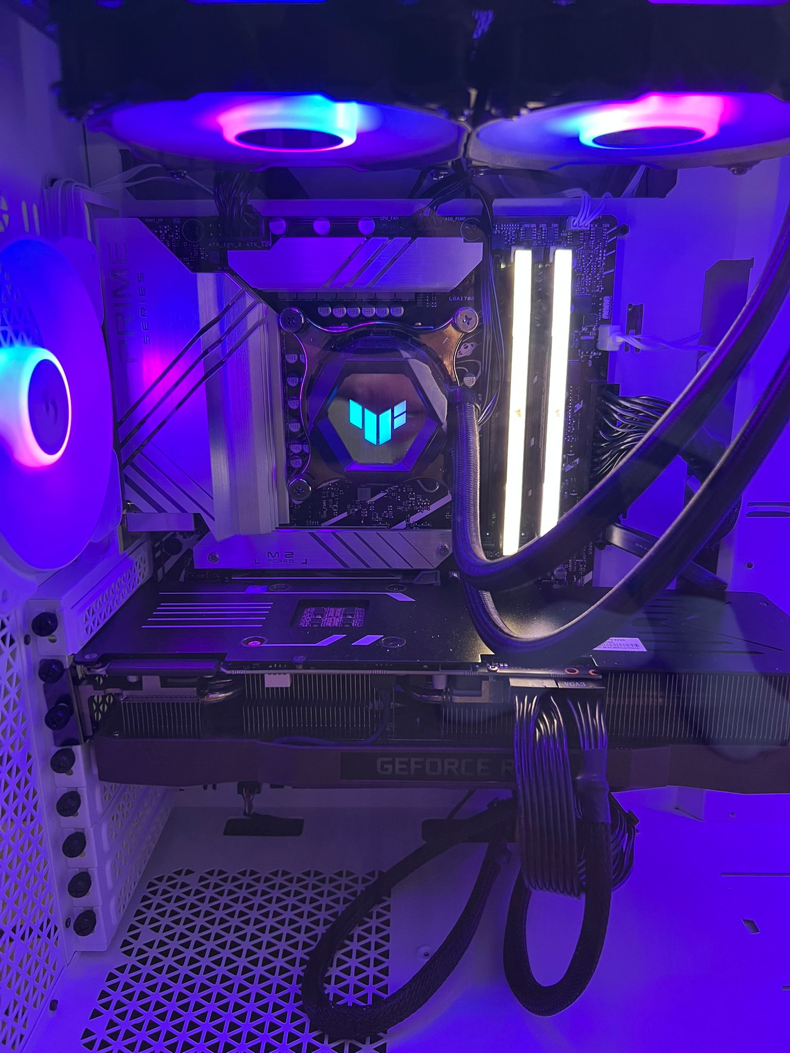

Welche Steckplätze auf dem Mainboard werden für den RAM verwendet? Gegebenenfalls auch Fotos vom inneren Aufbau machen.
Bei der Verkableung mit der Grafikkarte auch darauf achten, dass nicht jeder beliebige Anschluss am Netzteil verwendet werden kann, bitte den entsprechenden Betrag im Handbuch des Netzteils beachten.
RAM wurde 2 und 4 benutzt (grau) 1 und 3 ist frei (schwarz)
Am Netzteil wurde wie in der Beschreibung angegeben die beiden PCIe Stecker benutzt.
Anbei die Daten

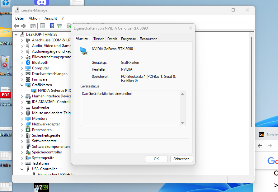

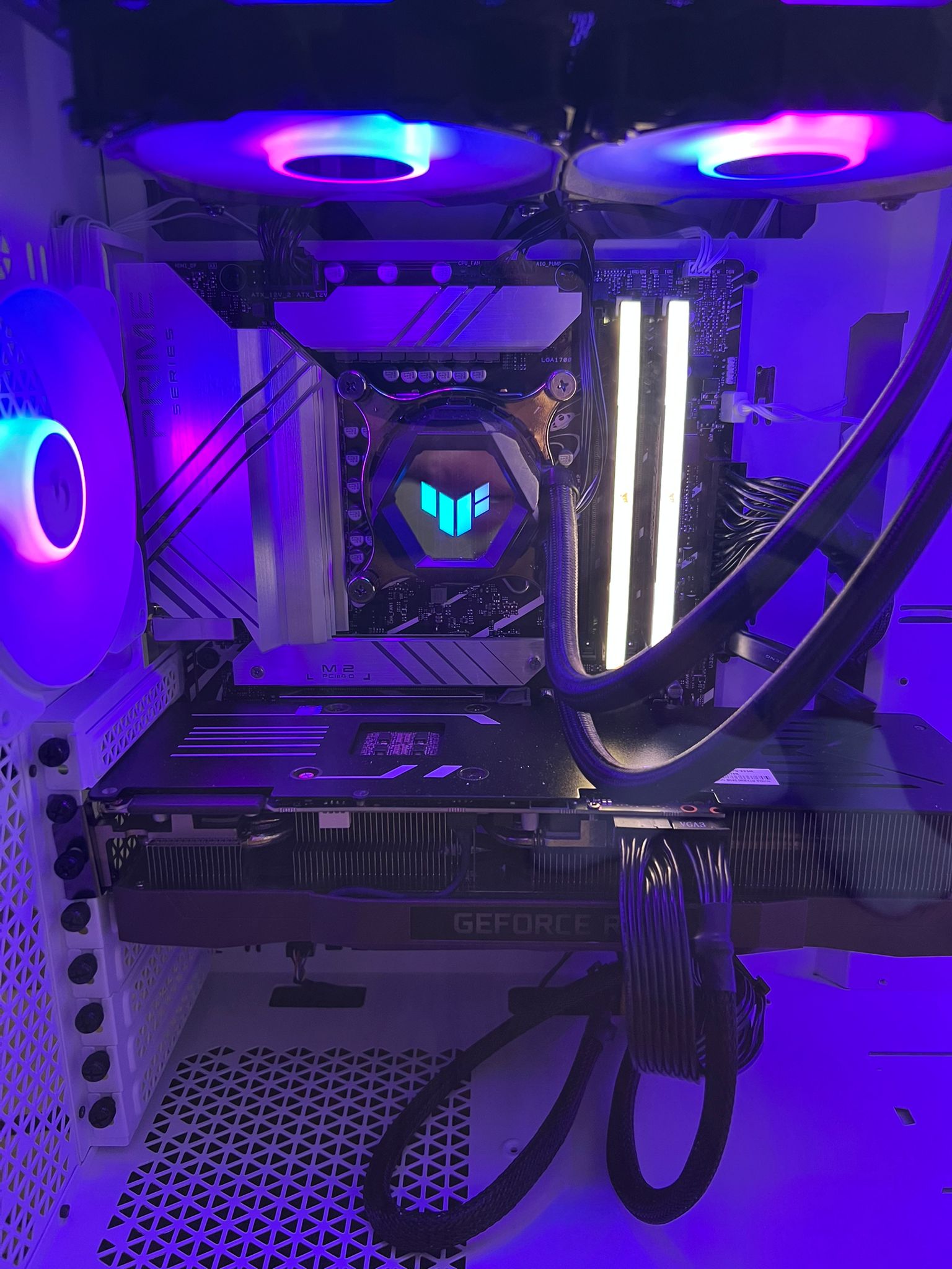

nach dem Wechsel einer AMD GPU auf eine NVIDIA GPU hast du mit DDU alle Treiberreste deinstalliert bevor du den Geforce-Treiber installiert hast?
Der Screenshot von HWiNFO schaut soweit gut aus.
Bei den Fotos fällt auf, dass für die Stromversorgung der Grafikkarte zwei unterschiedliche Kabel genutzt werden, dies sollten aber, wenn ich mich nicht irre, zwei Flachbandkabel sein.
Zu Testzwecken würde ich zusätzliche den 4poligen Anschluss für die Spannungsversorgung der CPU verwenden.
Wie verhalten sich die Temperaturen von CPU und GPU? - Diese lassen sich ja auch mit HWiNFO auslesen.
Ja, habe sogar extra Windows neu installiert, Grafiktreiber sind auch am neuesten Stand

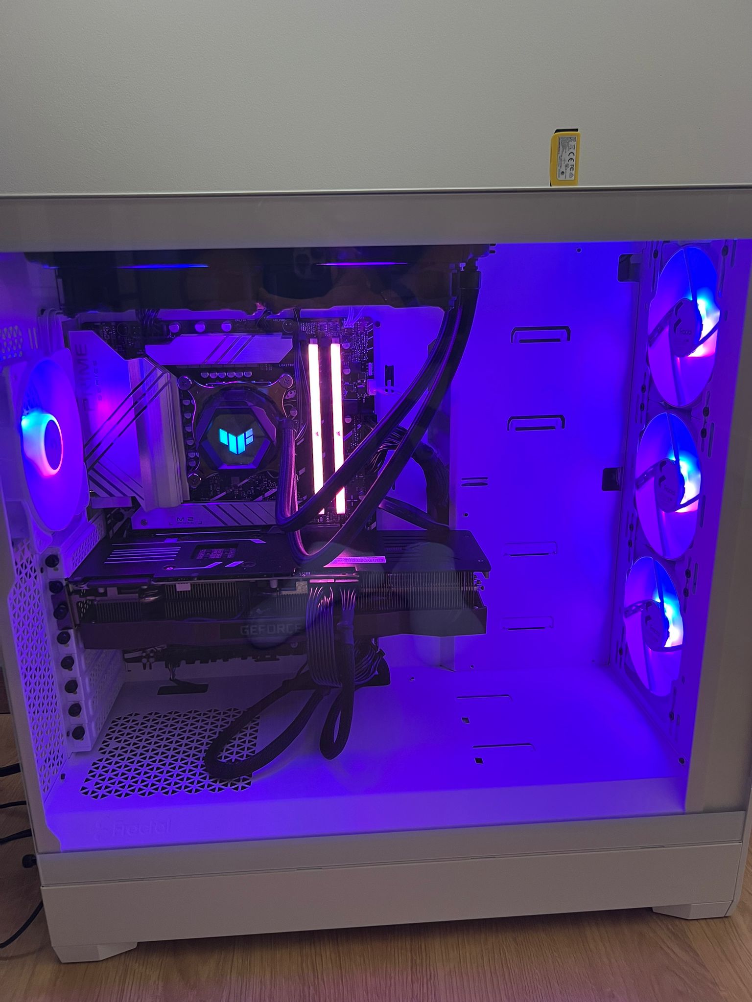

Hatte vorhin 1. Kabel (Flachbandkabel) mit 2x 8poligen Stecker
Habe es jetzt mit 2. Flachkabeln und nur 1. von den 2. Steckern angeschlossen
Temps sind hervorragend - bevor der pc Leistung erbringt - fährt er ja schon wieder runter
4poliges Kabel war nicht im Lieferumfang enthalten, kann aber gerne noch eines besorgen - wenn wirklich das eine Lösung sein kann

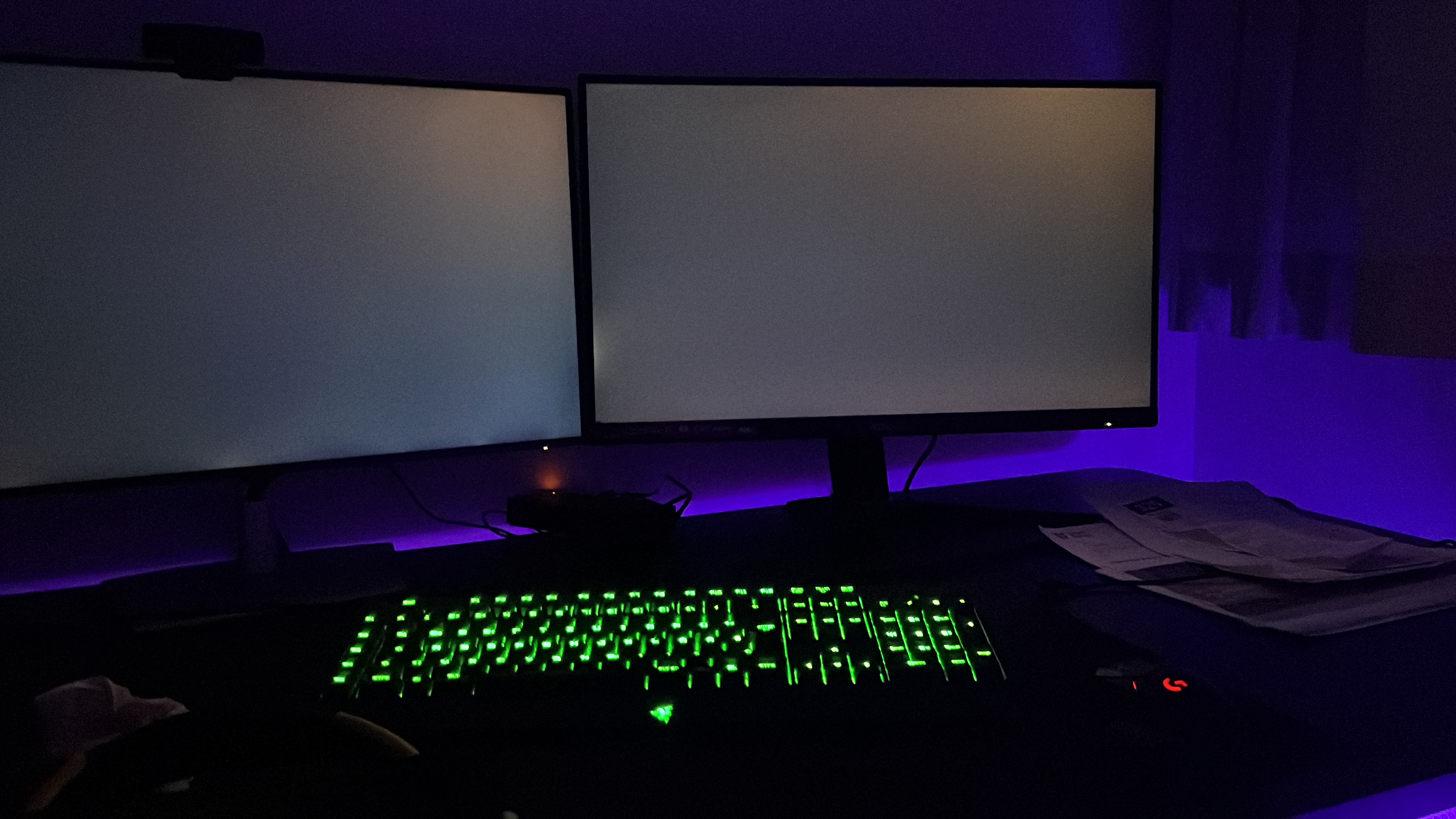

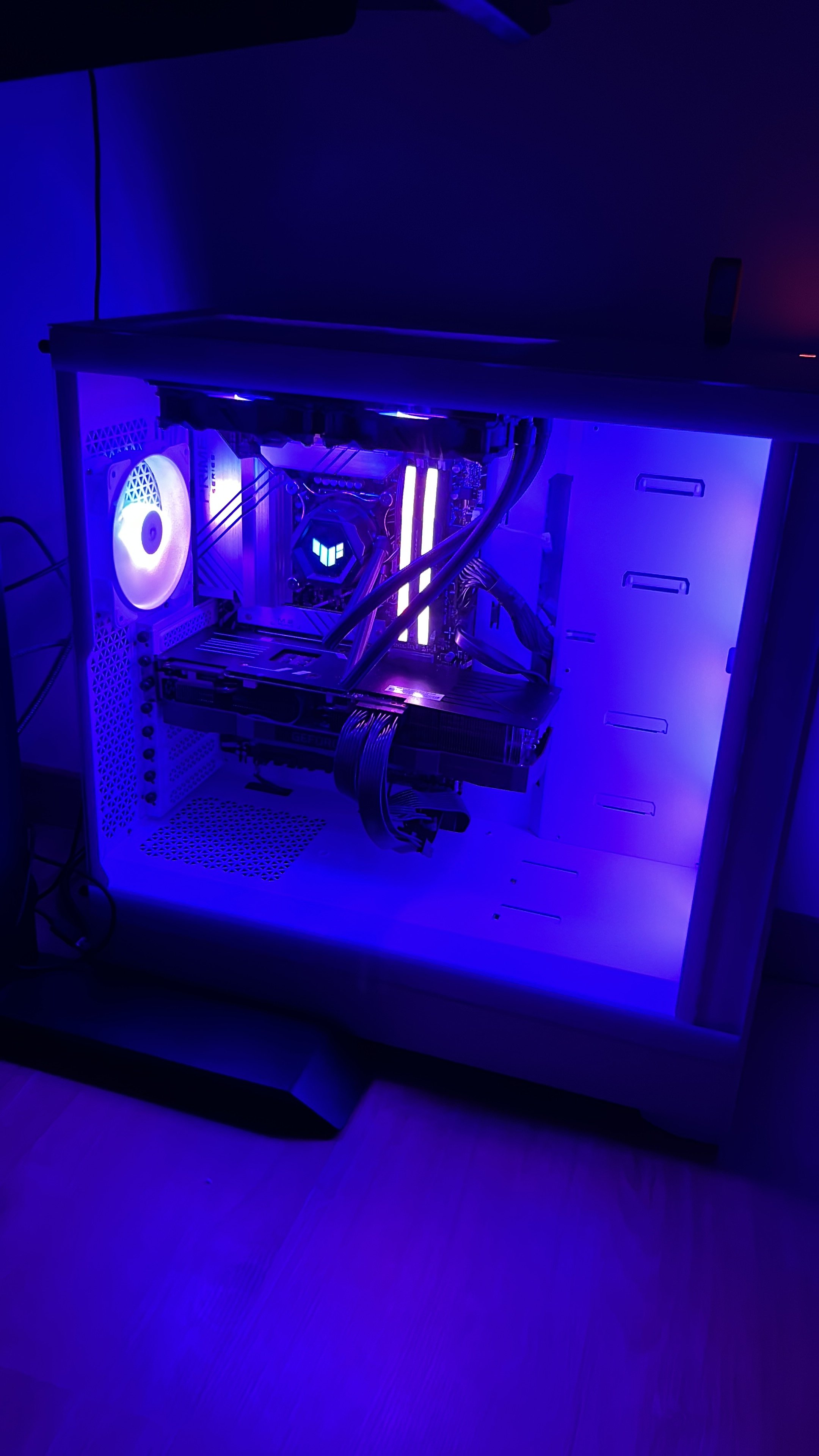

Hier noch 2 Fotos wie sich der PC verhält nach dem Blackscreen
Manchmal bleibt er so, manchmal melden die Bildschirme kein Signal und auch keine usb Geräte bekommen mehr Strom
Beim Restart kommt dann kein Signal an und usb bleibt inaktiv

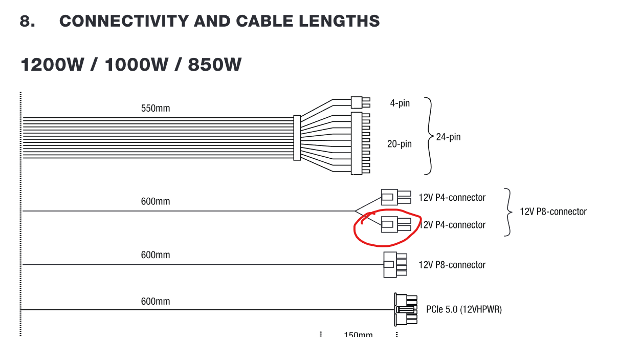

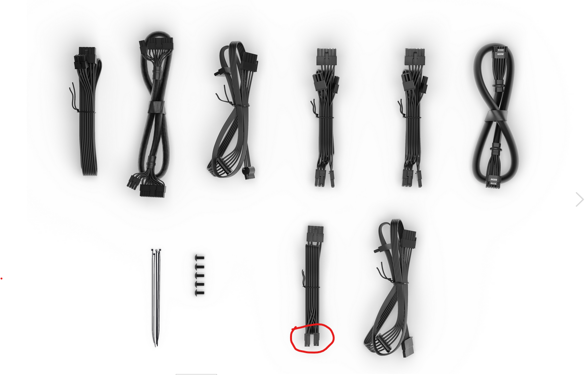

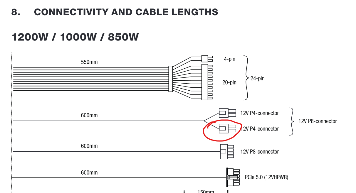

Geeignete Kabel sollten laut Anleitung von Bequiet und den Infos auf der Webseite dabei sein.
Für den 4poligen Anschluß auf dem Mainboard wird in der Regel die Hälfte eines teilbaren 8poligen Steckers verwendet. Dabei Form der Stifte am Stecker und die der Buchsen auf Mainboard beachten.
Der Vorschlag kam von meiner Seite, weil in der Regel alle nötigen Anschlußkabel bei einem Netzteil dabei liegen (du hast den Rechner selbst zusammengebaut), die Stromversorgung somit schnell getestet werden kann.
