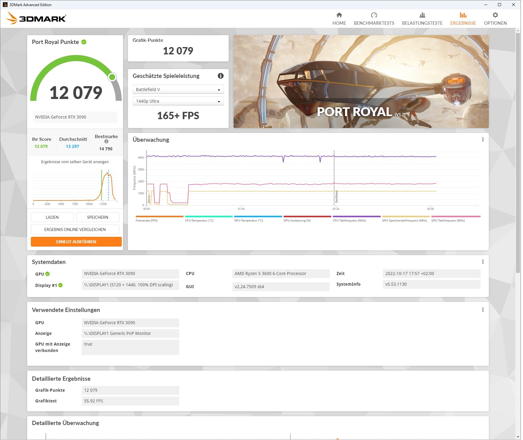

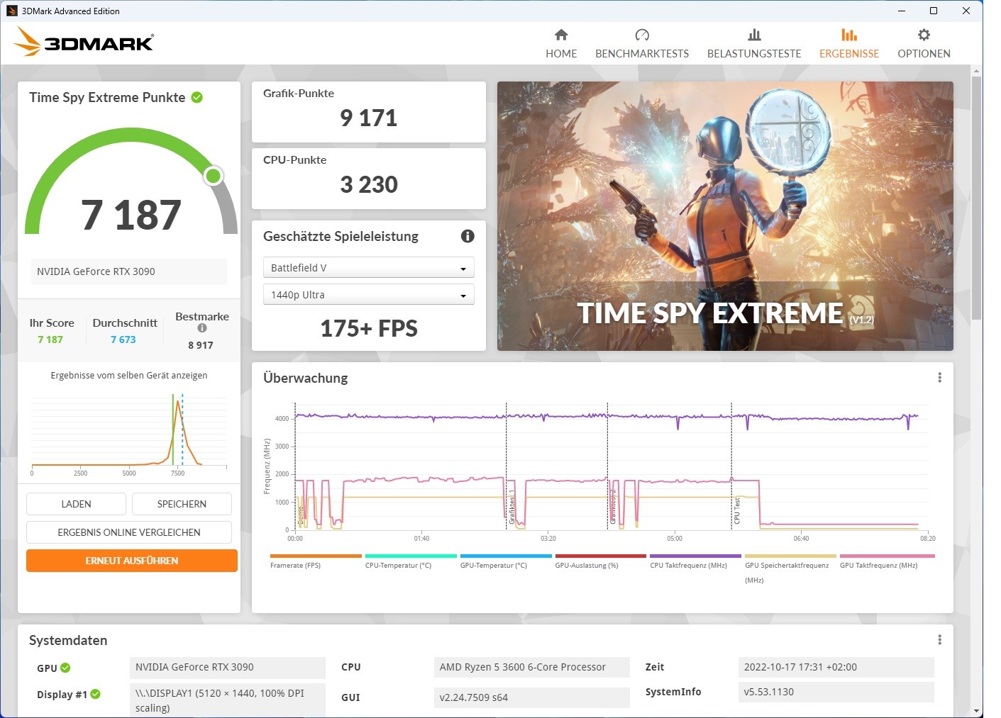

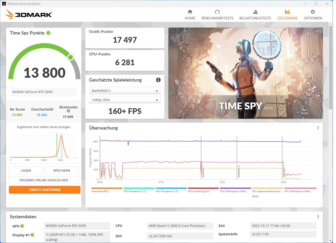

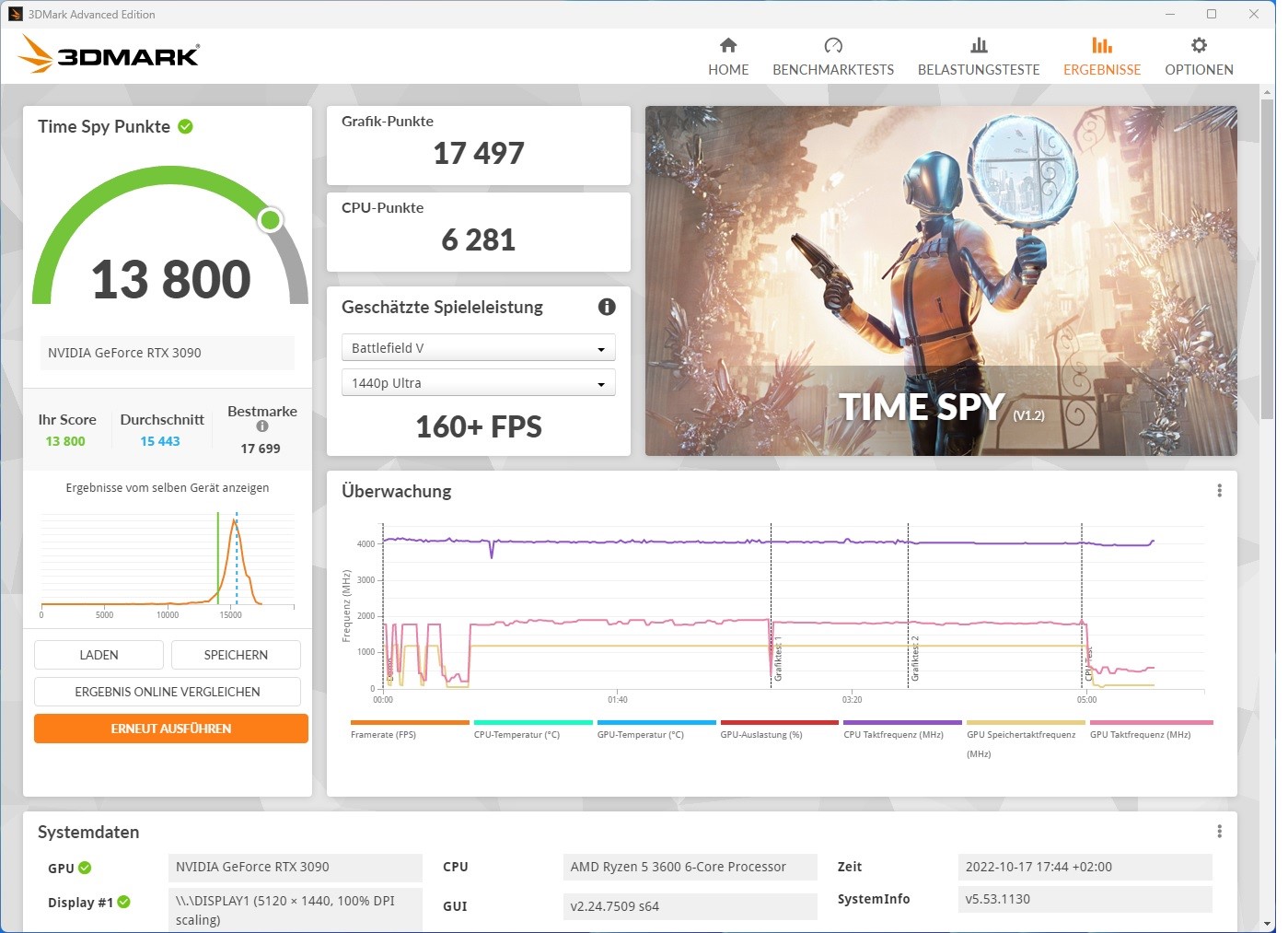

Ich habe die Tage aus Interesse mal ein paar 3dMarks laufen lassen und komme bei jedem der Benchmarks auf, meiner Meinung nach, wesentlich weniger Punkte als ich sollte.
z.B. beim Timespy sollte eine RTX3090 auf einen Graphicscore von ca. 20.000 kommen. Meine 17500 sind da schon weit drunter.
Die Grafikkarte ist über ein Riserkabel angeschlossen. Der PCIe Test im 3D Mark zeigt aber 12,9GB/s an. Kann es trotzdem daran liegen?
Ist eventuell die CPU der Flaschenhals? Die ist natürlich schon ein wenig älter. Ich weis leider nicht in wie weit die den Graphicscore beeinflusst.
In Games kommt es mir auch so vor als ob es ca. 20% weniger FPS sind als es sein sollte. (verglichen mit Youtube RTX3090 Gametests)
z.B.in Apex Legends komm ich im Schnitt auf max. Grafikeinstellungen mit 5120x1440 auf ca. 120fps.
Die GPU ist dabei nie höher als 97% Auslastung (meistens viel weniger). Temperatur meist unter 80 Grad. Die CPU allerdings auch nie höher als 85%. Also sollte die nicht im Limit sein?
Vielleicht ist ja jemand so nett und hat eine Idee. Spiel schon mit dem Gedanken einfach mal eine neue CPU zu kaufen.

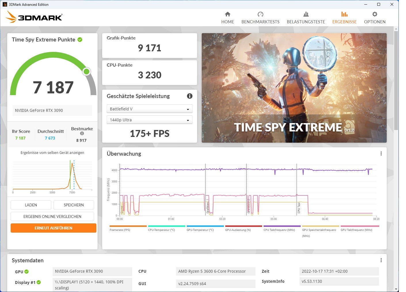

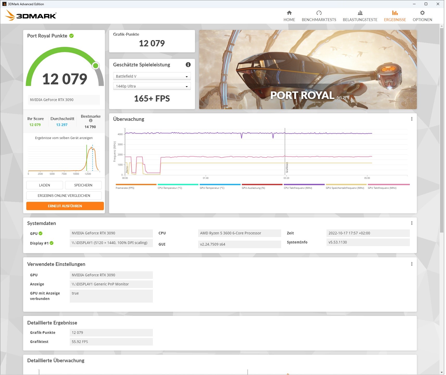

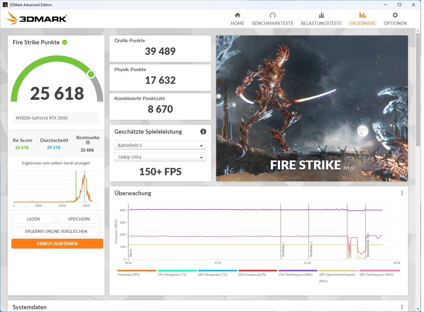

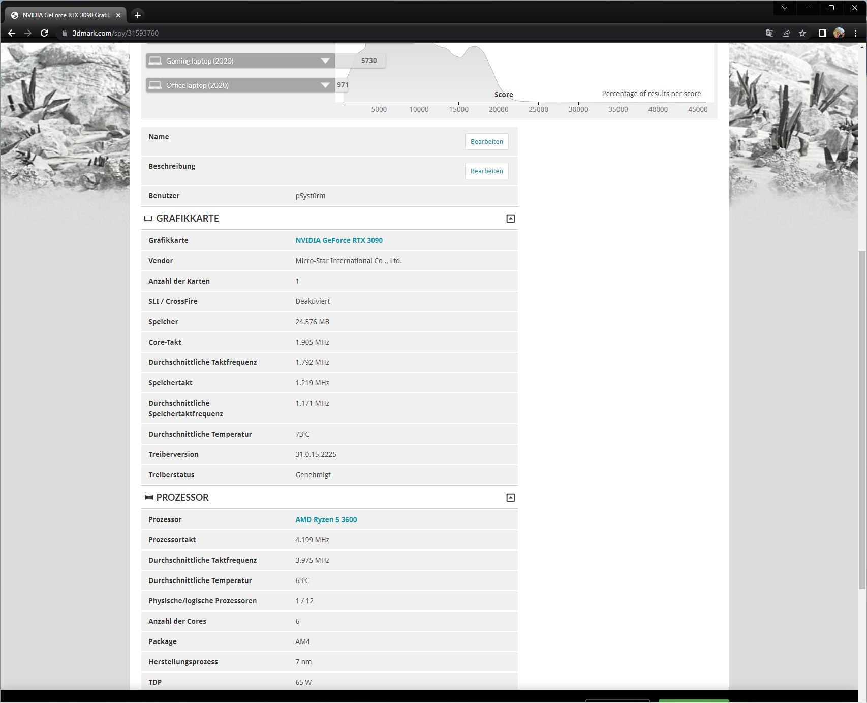

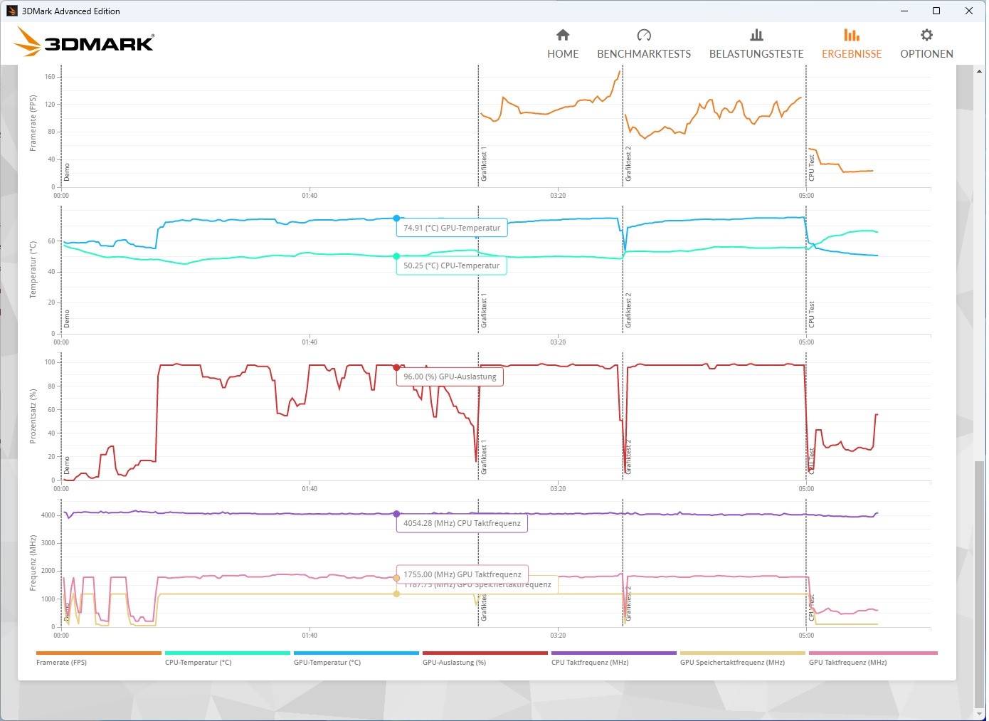

Welcher Takt liegt im Schnitt an der GPU an?
Das Bild weiter unten interessiert mich.
Stelle im 3d Mark (im Browser) mal auf eine GPU ein, genau auf deinen Prozessor und dann guck dir mal die anderen mit ihren Score an. da wirst du dich dann vermutlich unter deines Gleichen (auf die CPU bezogen) mit deinen Punkten finden

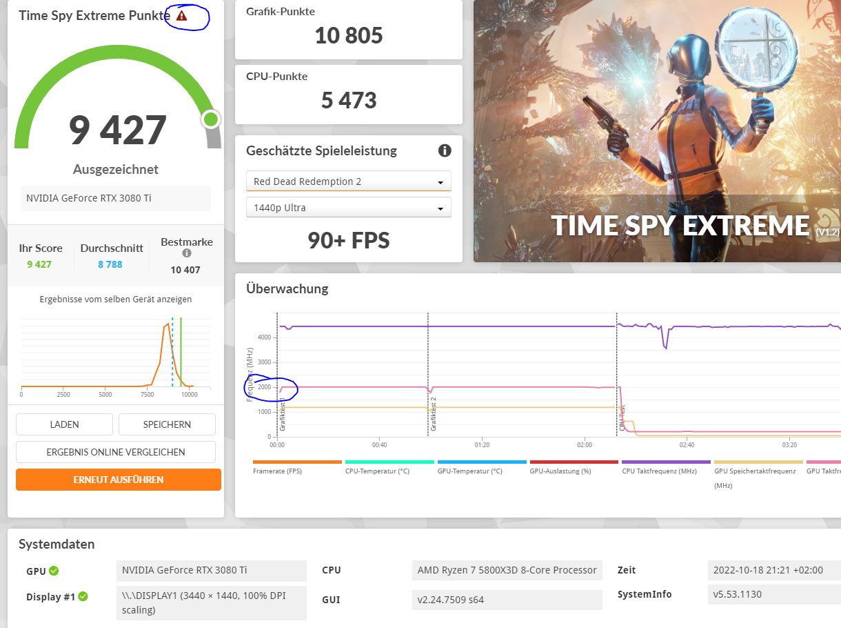

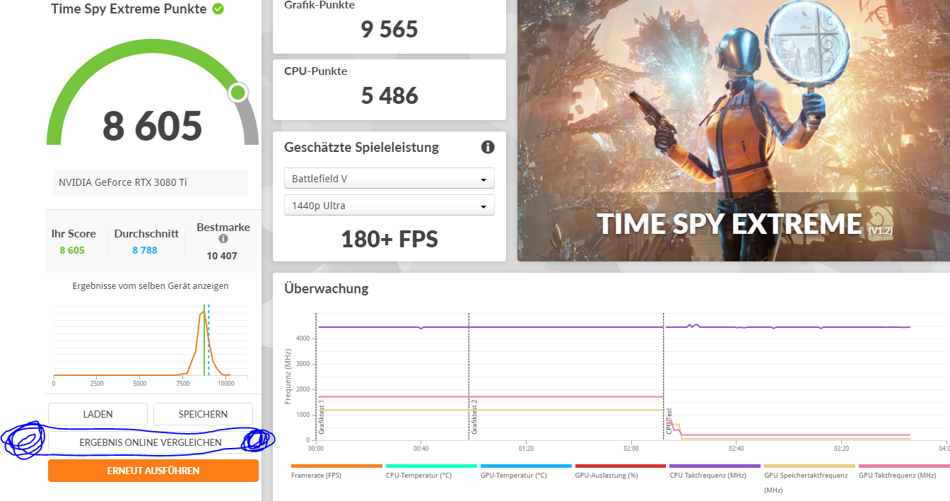

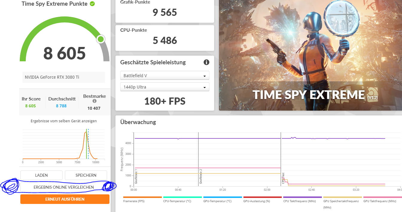

Mal als Vergleich

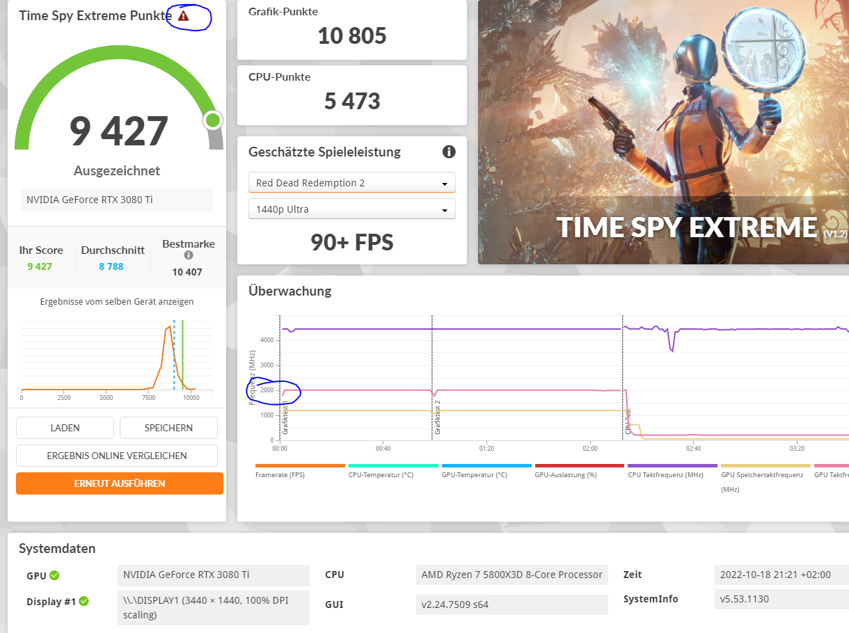

Meine olle 3080ti macht mit nem 3dx Ryzen immerhin 10,8K im TSE.
Und da mein FPS Lock an war, meckert 3dmark gar:
Ungültige Punktzahl!
Ihre Punktzahl war aus den folgenden Gründen ungültig
The frame rate exceeded the NVIDIA Max Frame Rate setting. To get a valid score, open the NVIDIA Control Panel and disable the Max Frame Rate setting setting while benchmarking.
Und hier ohne lock und mit etwas mehr Saft
https://www.3dmark.com/spy/31593542

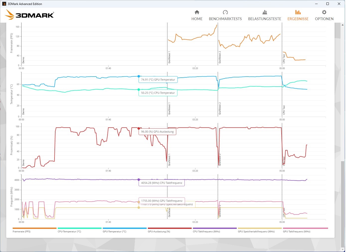

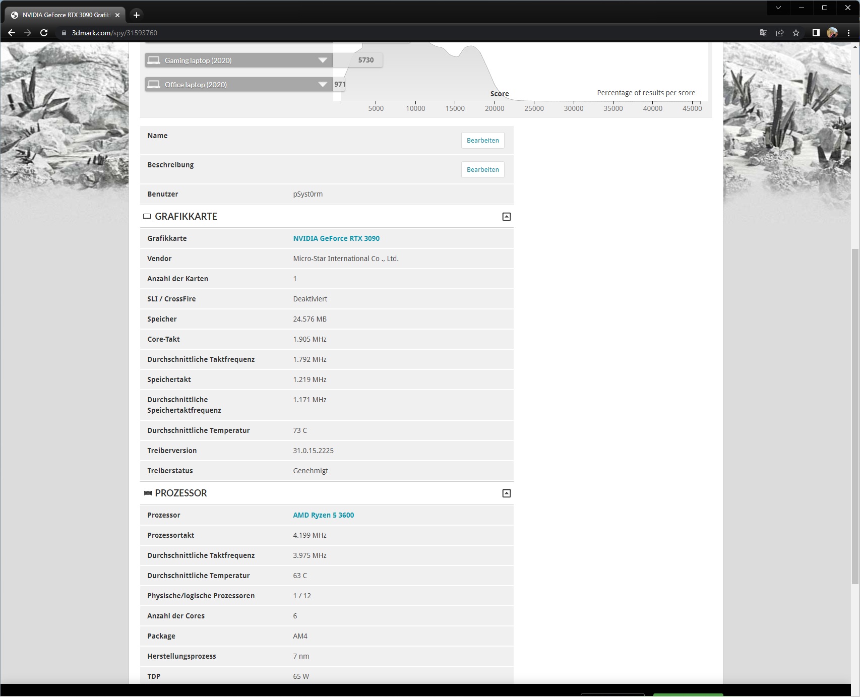

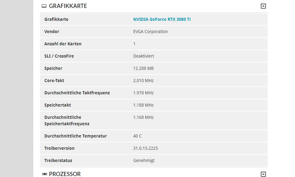

Und guck mal was du für einen TAkt im Schnitt hast. Würde mich ja echt mal interessieren
TomX86 schrieb:
Wenn ich mir den Ryzen7 5800X3D anschaffe, kann das schon helfen?
ICh habe einen 5800x3d ;)
Guck in meine Benches...
Ich kann ja bei 1710mhz nochmal durchlaufen lassen, oder bei 1920mhz, falls dir das hilft.
Welchen durchscnittlichen Takt hast du?
Ich meiner eher das:
Im Browser auf Meine Resulatate (oben rechts)
dann einen Bench raussuchen
auf Details
runter scrollen
Aber wie ich sehe dümpelst du ja irgendwo bei 1710-1750mhz rum.
Guck mal ob du den Durchscnittswert findest, ich lasse mal nochmal mit 1710mhz laufen. Dann hast du einen ganz groben Punkt
EDIT
Hier musst du nach dem Bench drauf klicken.
JA bei 1710mhz komme ich ebenfalls auf um die 9,5K Grafik Punkte

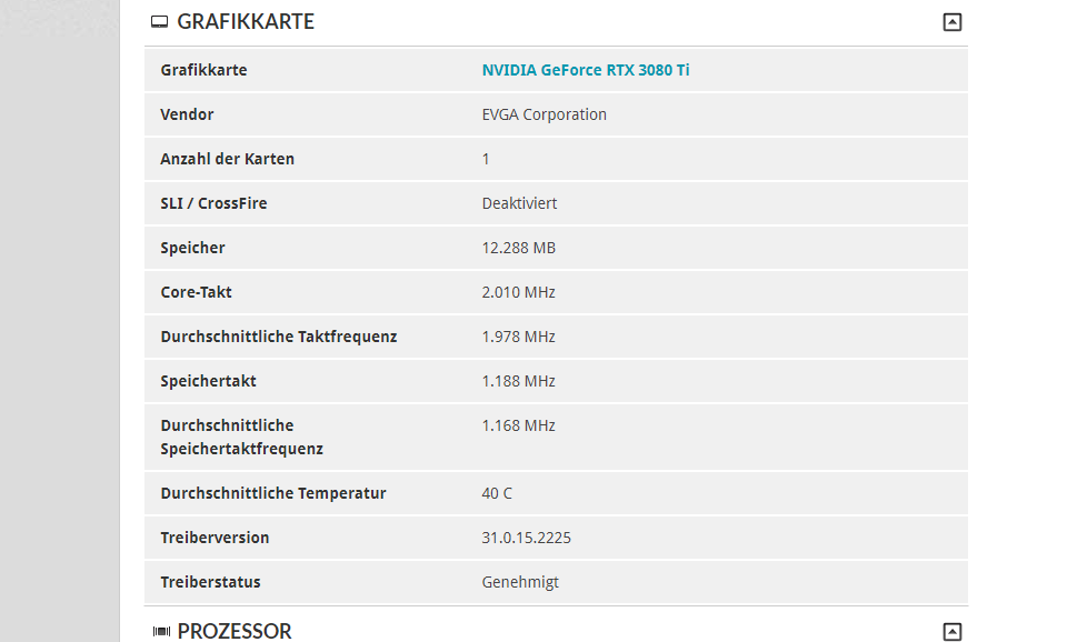

hier nochmal der screenshot. was mir auffällt das meine durchschnittstemperatur bei 73 C ist, bei dir 40 C?
TomX86 schrieb:
Joa habe ne fette Wakü mit externen Radiatoren^^
Also dein Takt sieht soweit luftgekühlt normal aus für mich. ICh denke wirklich das es an der CPU liegen wird

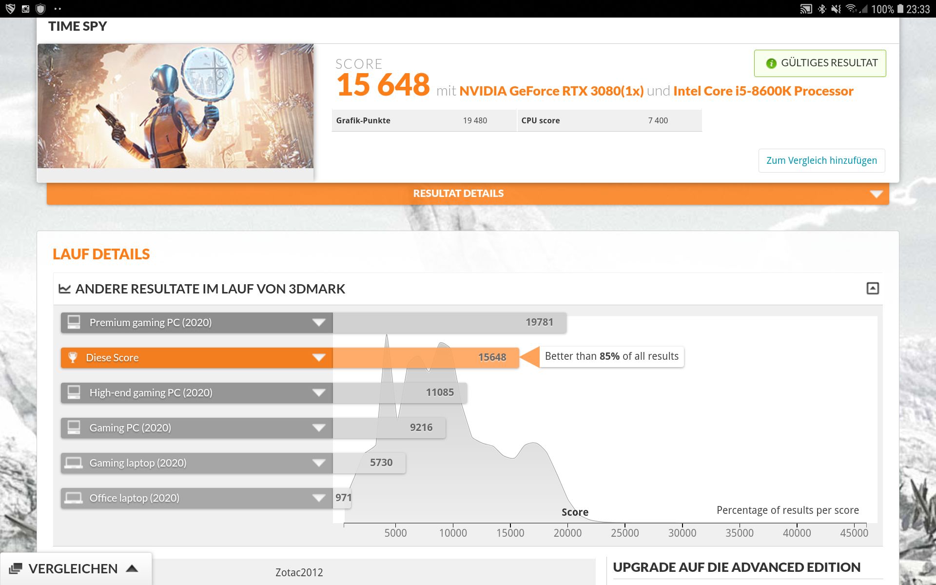

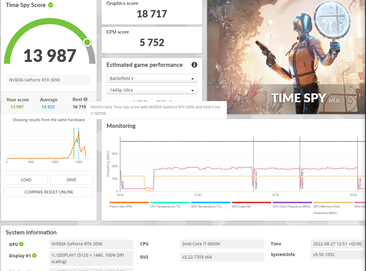

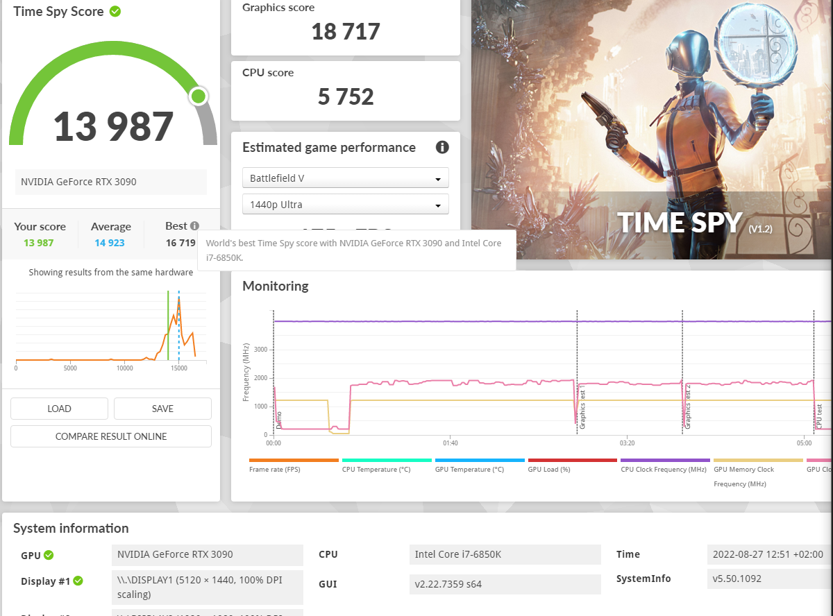

Das liegt doch nicht an der 6 Kern CPU, hier mal der Time Spy Benchmark von meinem damaligen i5 8600K und der RTX 3080 10GB:
Ich war immer was die Grafikpunkte angeht mit der RTX 3080, wie auch mit der RX 6800 XT ganz vorne dabei in den Scores [mit 16GB RAM@3200 MHz].
Und hier mal der Time Spy Benchmark mit der RX 6800 XT und dem i5 8600K:

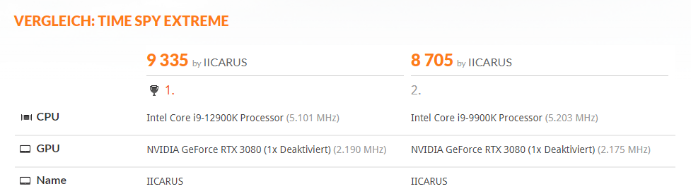

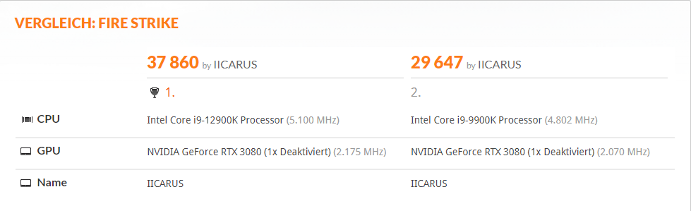

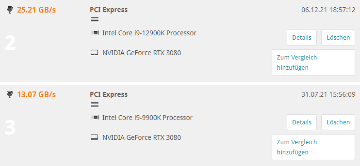

Der Prozessor kann sich schon etwas mit darauf auswirken. Hier mal ein Beispiel zwischen meinem vorherigem 9900K Prozessor und meinem 12900K. Die Grafikkarte ist aber immer dieselbe. An der Grafikkarte hat sich aber die Bandbreite geändert, weil ich zuvor PCIe 3.0 hatte und nun 4.0.

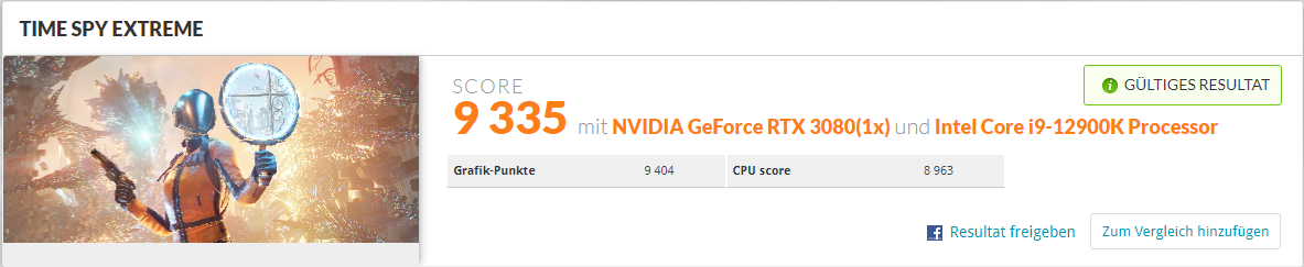

Meine nachfolgenden Testergebnisse zeigen es gut. Vergleiche mal mit deinen Ergebnissen und bedenke dann, dass ich keine 3090, sondern nur eine 3080 Grafikkarte mit nur 10 GB VRam verbaut habe. Es kommt noch dazu, dass ich mit meiner Wasserkühlung niedrigere Temperaturen halten kann und so der Takt auch höher aufrechterhalten bleibt.

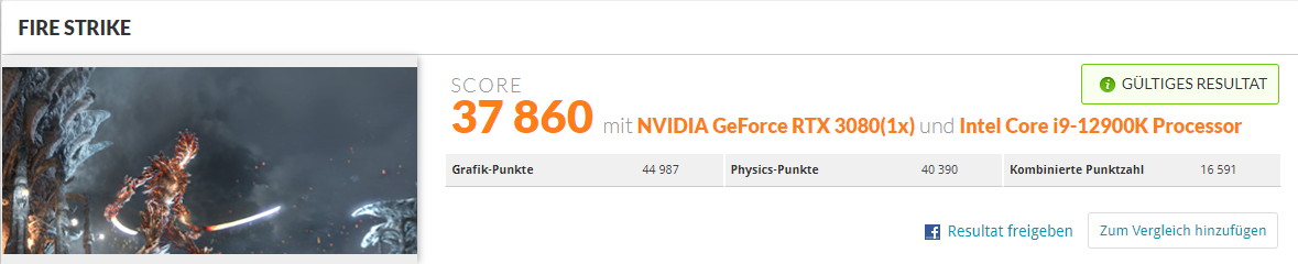

Hier noch meine Ergebnisse mit meiner 3080 10GB + 12900K.
Mein Prozessor ist nicht übertaktet gewesen, aber meine Grafikkarte so weit es mit OC möglich ist. :D

https://www.3dmark.com/fs/28609325
