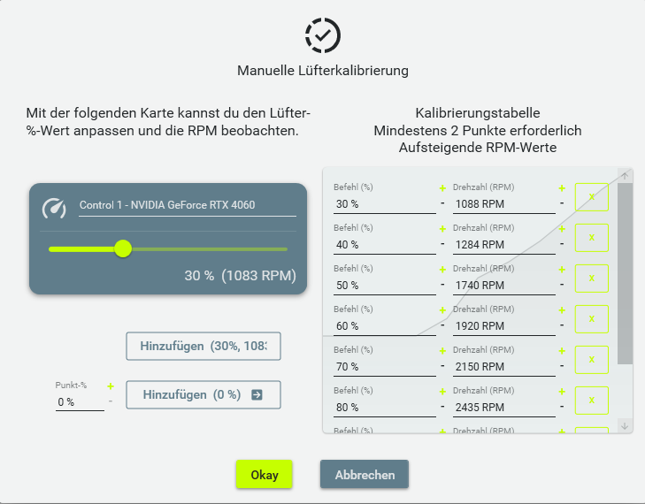

Guten Morgen hol dir den Tool hier Fan Control er ist ein Wunder seitdem ich ihn habe habe ich keine Probleme mit meine Grafikkarte die laut ist bei Spielen meine Einstellungen hier Bild
Reaktionen: hardcoreCHENGO

Du kannst die Lüfterkurve nach Wunsch anpassen.
