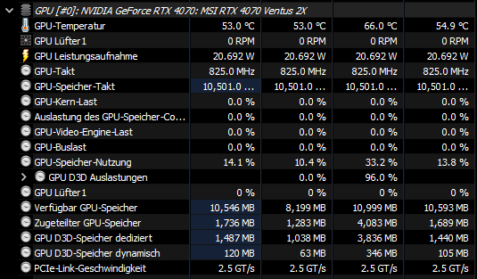

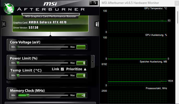

Windows Neu installiert. Während des 3dMarks oder in Spielen geht der Takt nicht höher als 825MHz. Ich habe im Afterburner nachgeschaut, und siehe da das Powerlimit steht auf 0, genau wie die Spannung. Wenn ich das anpassen möchte und auf apply klicke, springt der Regler zurück auf Null. Der 8-Pin Strom Anschluss steckt richtig :) Habe vorher eine 1080 mit einem 8-Pin und 6-Pin betrieben, daher sollte das Netzteil ausreichend sein.

Das steht nicht alles auf 0, Afterburner funktioniert nur nicht. Mach Afterburner mal komplett aus, starte neu (ohen Afterburner im Autostart) und probier's nochmal.
Hab neugestartet, keine Veränderung. Ob Afterburner funktioniert oder nicht, kann ja nicht sein, dass die Karte nicht hochtaktet und ich mit der 1080 mehr fps habe

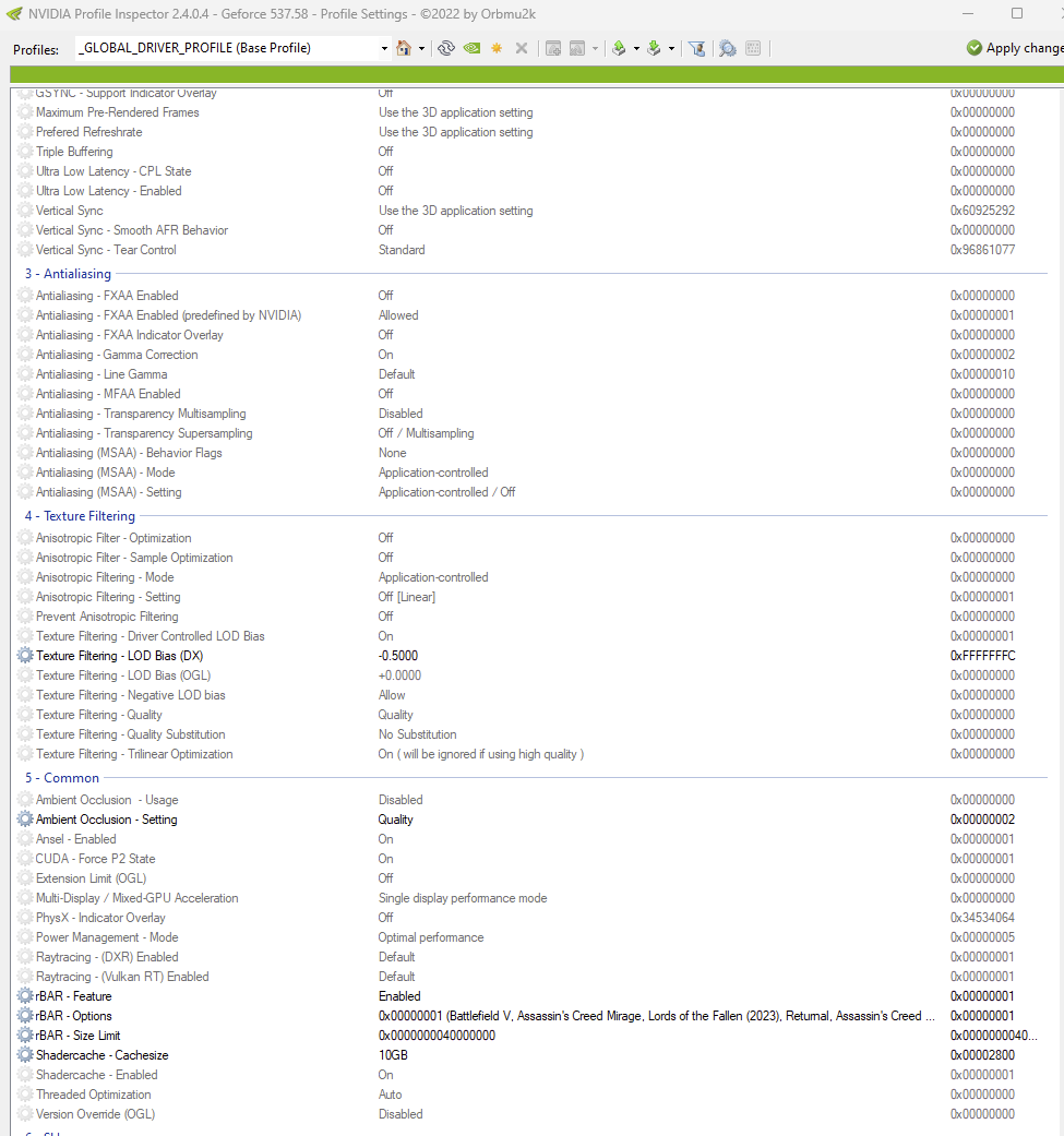

Wer weiß? Vielleicht hat auch das BIOS-Update und der damit verbundene Reset entsprechendes bewirkt. Bei Nvidia muss RBar noch zusätzlich im Treiber per Profile Inspector aktiviert werden (auch nach jedem Treiber-Update):
