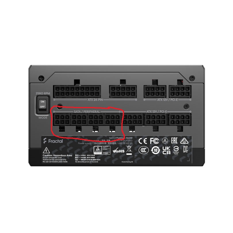

Diese Anschlüsse können nicht Adaptiert werden, richtig?
Nein, da nicht genormt, das entsprechende Kabel muss also genau für die Serie bzw. das Modell gemacht worden sein.
Deshalb sprach ich ja die Verlängerungen an denn da spielt das keine Rolle.
Dein Netzteil bietet dir doch fünf PCIe- Strombuchsen, von denen eigentlich noch vier für deine Grafikkarte frei sein müßten!
Wenn es dann nur an fehlenden Kabeln liegt, dann könntest du dir ja noch eins z.B. vom Hersteller schicken lassen.

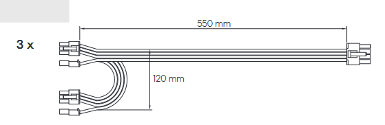

Außerdem sollten deinem Netzteil drei PCIe- Kabel beiliegen mit insgesamt sechs Abgriffen.

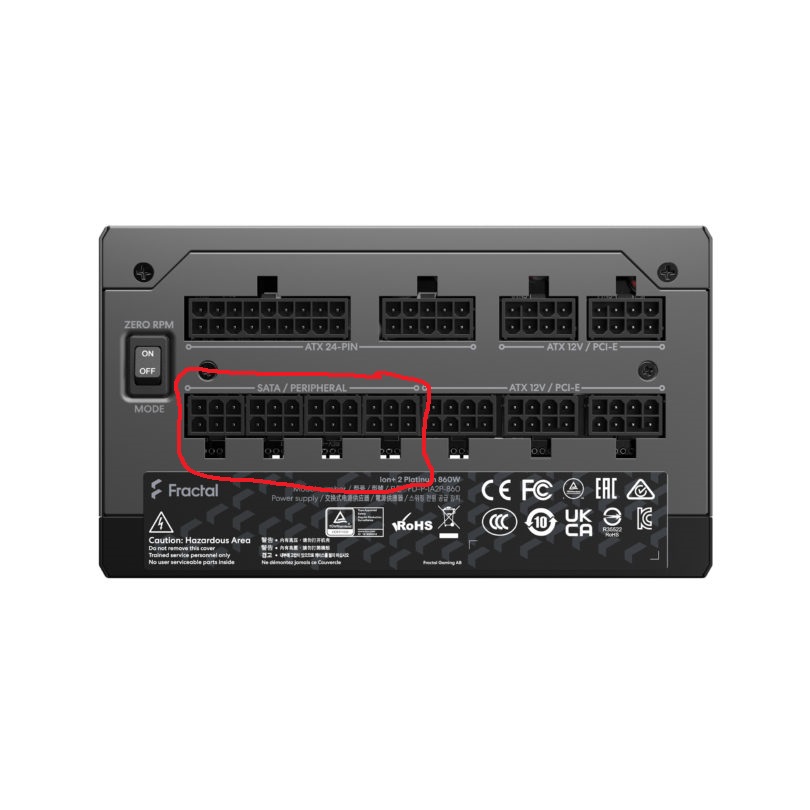

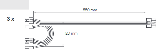

https://www.fractal-design.com/app/uploads/2021/07/Ion-2-Platinum-manual.pdf

Mein Mainboard hat 2x den ATX 12V Anschluss, so sind die zwei Anschlüsse oben Rechts auch fürs Mainboard belegt. Oder kann man da mit einem Adapter Arbeiten als 1x 8 Pin ATX12V auf 2x Pin mal auf Mainboard?

Aber doch nicht mit den PCIe Kabeln, oder ? Von denen hast du 3 Stück die jeweil auf 2x 6+2 Pin enden
also hast du 6x 6+2Pin = 6x 8Pin für die Grafikkarte und du brauchst nur 4x 8Pin !? Wenn es von Fractal
kein extra Kabel gibt von 2x 8Pin PCIe (Netzteil) auf 1x 16Pin 12VHPWR (Graka) gibt dann kauf z.B. dieses
