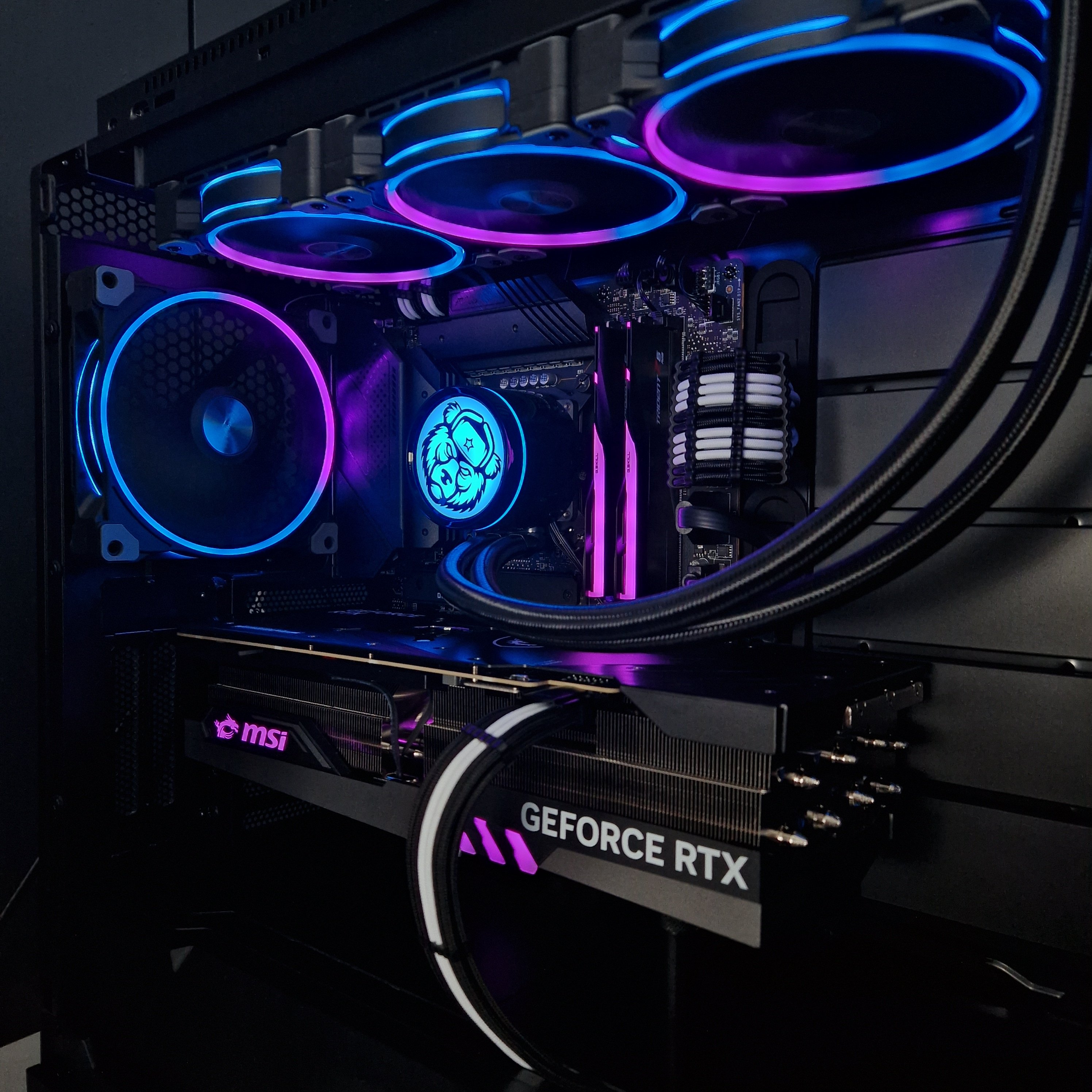

Servus Leute, ich wollte eine kleine Rückmeldung geben damit das Thema hier vollständig ist :)
Ich habe die Zotac abbestellt da die Lieferzeit einfach zu lang war und die MSi Gaming X trio bei Mindfactory im Angebot war (120€ billiger wie die von mir bestellte Zotac Aero).
Tatsächlich ist bei der MSi nur ein 3 in 1 Adapter dabei und nicht 4 in 1 wie bei der Zotac.
Somit war es für mich ein ganz einfaches Spiel, Graka einbauen und mein 3 in1 CableMod Kabel weiterverwenden :)
