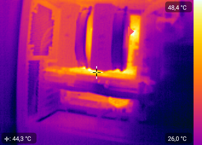

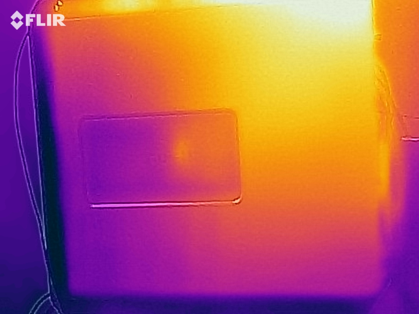

Abgesehn von den immer so Start beachten CPU und GPU Temps deswegen habe ich auch kein tool vorgeschlagen. Lässt sich auch einfach prüfen mit einer wärme Bildkamera ich habe ein von Flir fürs Handy + Tools ist das aussagekräftiger.
Aber Handauflegen zeig sehr schnell Probleme auf wenn du das auch hast sollst du mal was unternehmen @Akkulaus kann auch den PC leiser machen ein zusätzlicher Lüfter wenn die andern nnicht so hoch drehen
hier mal bilder an denen kalr zu sehen ist wie sich das inner aufheitz und das Gehäuse außen warm ist. Der hinter 140mm lüfter war nach oben verbaut in der Front auch 2x 140mm. habe dann 2 weiter 2 140mm eingebaut das ganze ist jetzt deutlich kühler und auch etwas leise und alle Lüfter sind unter 500rpm unter Load. PC ist in der Signatur dazu.
