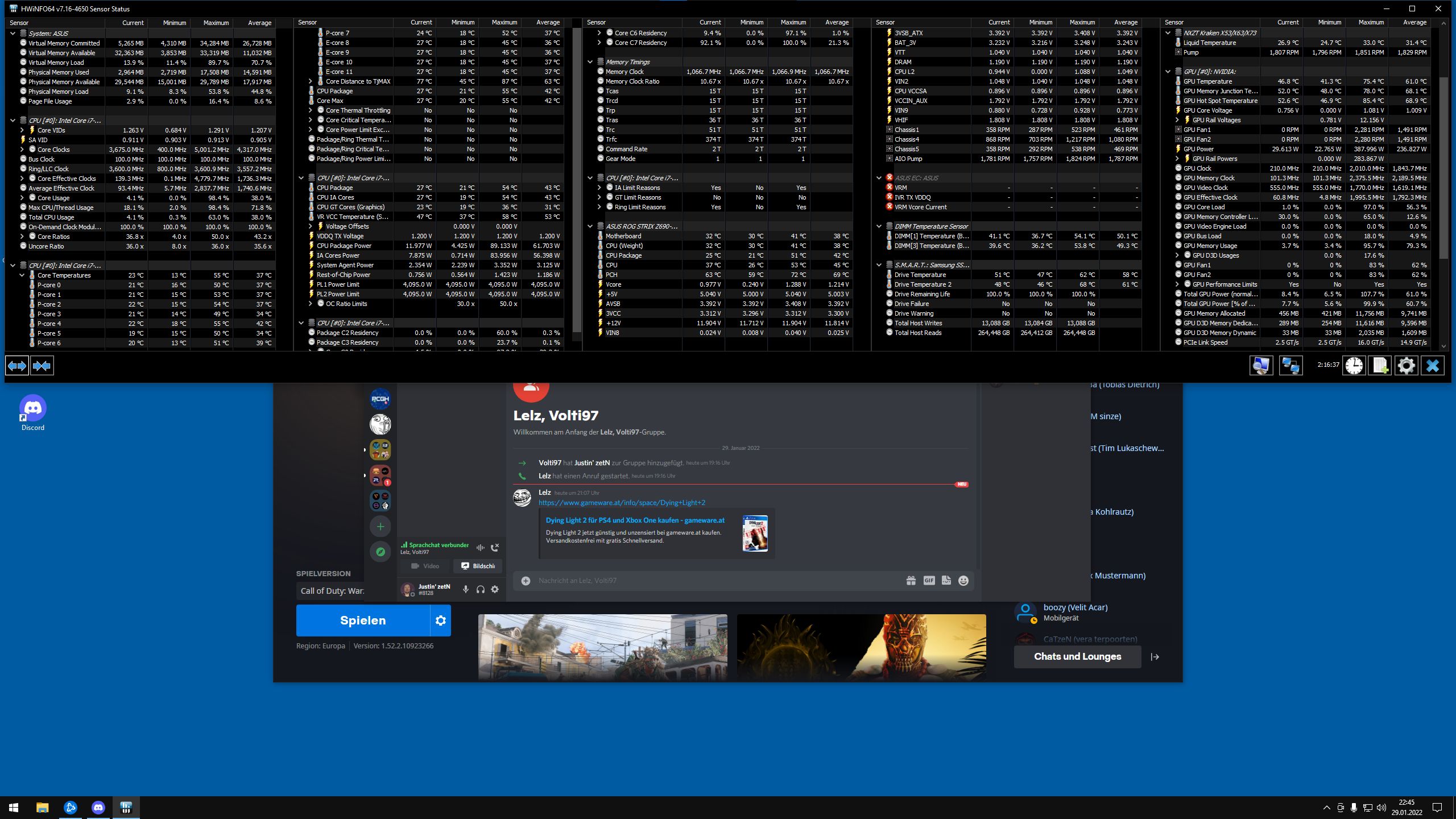

Ich habe das Problem, das ich nach ungefähr 2 Stunden das Spiel neu starten darf, weil die FPS einfach bei 100-120 sind in Gebieten wo mehr los ist.. dazu fühlt sich das Spiel nicht mehr flüssig an. Nach einem Neustart kann ich wieder 2 Stunden spielen, dann muss ich es wieder neu starten. In der Zeit wo es flüssig läuft, habe ich durchschnittlich 140-165 FPS "Framecap".
Das Problem ist extrem nervig, und ich weiß leider nicht woran das liegen kann. Dying Light 2 habe ich gestern Mal getestet, lief über 2 Stunden auf QHD mit 140-165 FPS sehr flüssig.
Die Hardware müsste mehr als ausreichend sein, habe sehr vieles probiert.. leider ohne Erfolg!
Wenn jemand mir dabei helfen kann das Problem zu fixen, bekommt eine Kleinigkeit von mir.
Hier ist einmal ein Screenshot von der Auslastung nach über 5 Stunden spielen.

Hast du den Game Mode in Windows 10 aus? (aus ist das korrekte Setting)
Der hat bei mir bei Warzone auch immer Probleme gemacht und auch bei >100 FPS noch Ruckler erzeugt, nach einer Weile Spielen.

Falls das Problem bei mir während eines Matches auftritt, reicht es wenn ich kurz von Fullscreen auf Fullscreen windowed switche, Einstellung übernehme, wieder ins Match gehe und dann wieder zurückstelle.
Alternativ geht auch Render Resolution auf 200% und wieder zurück zu 100%.
Am Rande: Habe die Erfahrung gemacht, dass das Game mit Gsync off gefühlt flüssiger läuft trotz identischer FPS mit GSYNC on und off.
Vollaufender VRAM würde eher Mikroruckler erzeugen als konstant niedrige FPS.

Ich hatte es einmal ohne Gsync getestet, mit läuft es bei mir deutlich besser.. kann es aber gerne nochmal versuchen. Müsste ich tatsächlich Mal ausprobieren mit Fullscreen ON/OFF oder der Renderresolution.
Vielen Dank für deine Antwort!
Bei mir war das mit Freesync übrigens genauso. Also mit Freesync an und Game mode an war das Spiel ruckelig.
Game Mode aus hat das bei mir behoben und es lief dann auch mit Freesync sauber.
