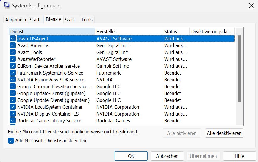

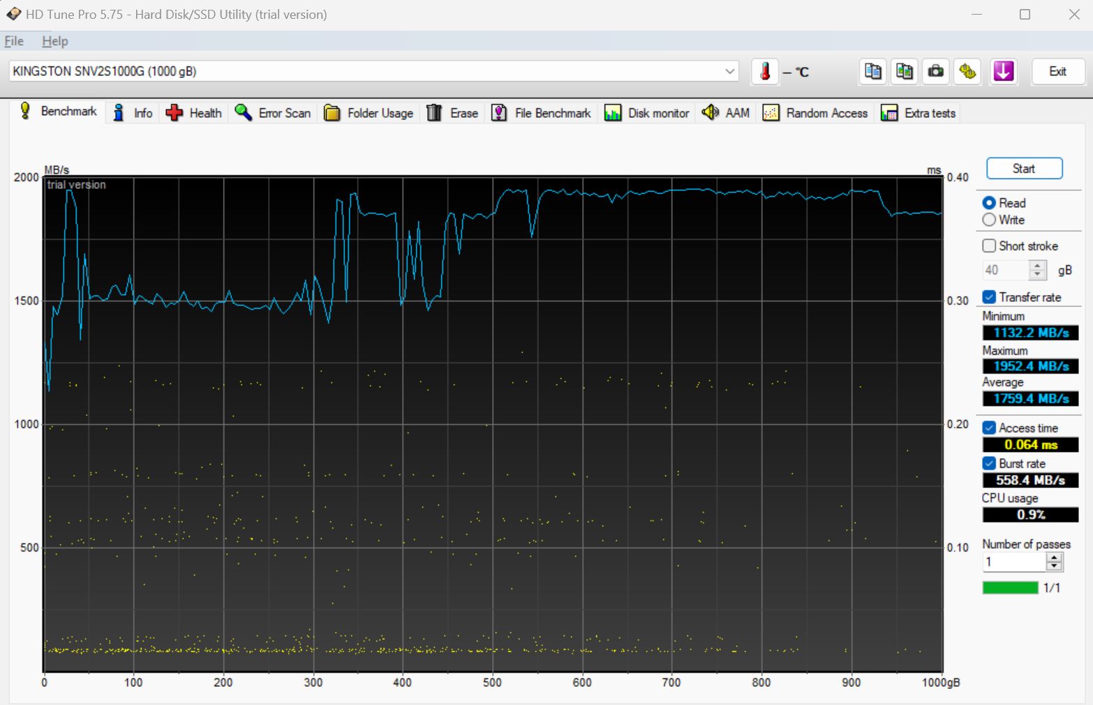

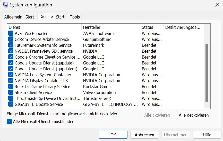

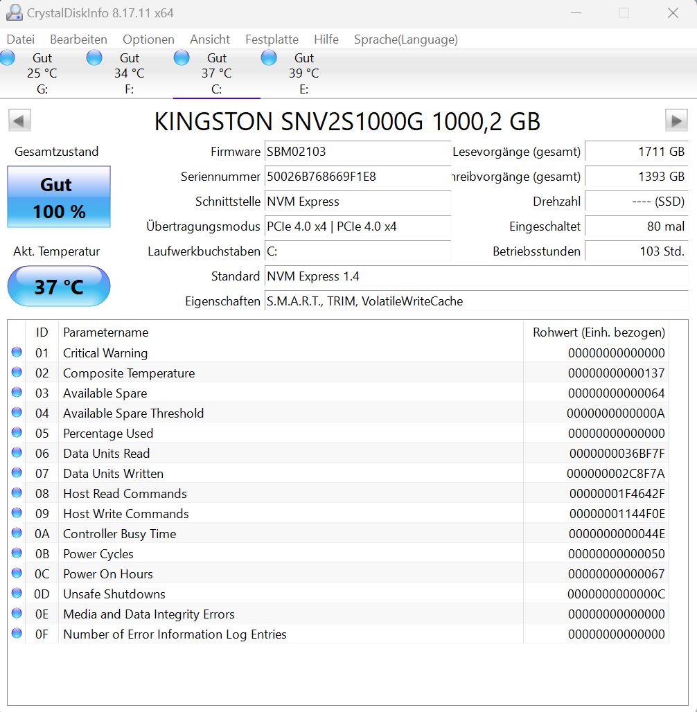

Im Anhang habe ich mal meine Hintergrunddienste, sowie die Ausgabe von crystaldiskinfo und hdtune hochgeladen.

Ralfer schrieb:
Wenn das ruckelfrei läuft dann danach das gleiche mit Windows 11 probieren
Und dann mal ohne AVAST.
AV Software von Drittanbietern kann unter Win10 & Win11 auch zu unzähligen Problemen führen.

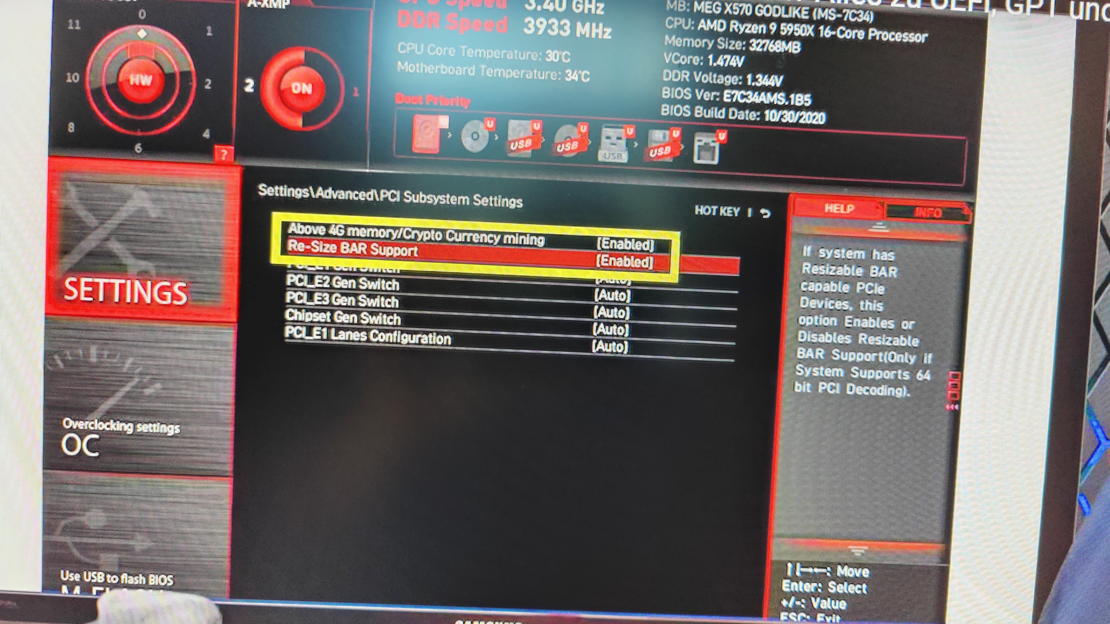

Guten Morgen,
dein Problem heißt Re-Size Bar Support.
Ändere folgende Einstellungen im BIOS, wie im Bild dargestellt. Danach sollte dein ruckeln Geschichte sein ;)

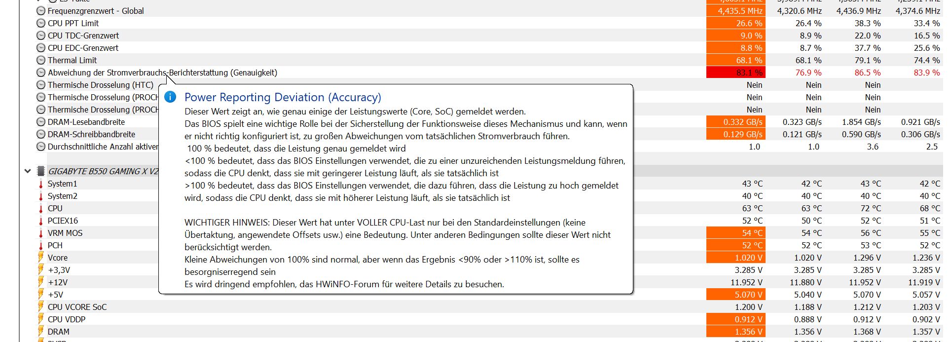

In hwinfo fiel mir der Wert "Abweichung der Stromverbrauchs-Berichterstattung (Genauigkeit)" auf. Im Zusammenhang mit der Beschreibung für diesen Wert, wenn der unter 90% liegt. Könnte dies eine Ursache für das Ruckeln sein, oder ist der niedrige Wert eher unbedenklich?

@mister_tom
Ich habe auch das Resize-Bar aktiviert, das hat aber keine großen Verbesserungen gebracht. Es lief mit und ohne Diesem mal flüssig und mal ruckelig. Ich habe es aber jetzt aktiviert gelassen, da dies ja doch ca. 5-15% mehr Leistung bringen soll.
