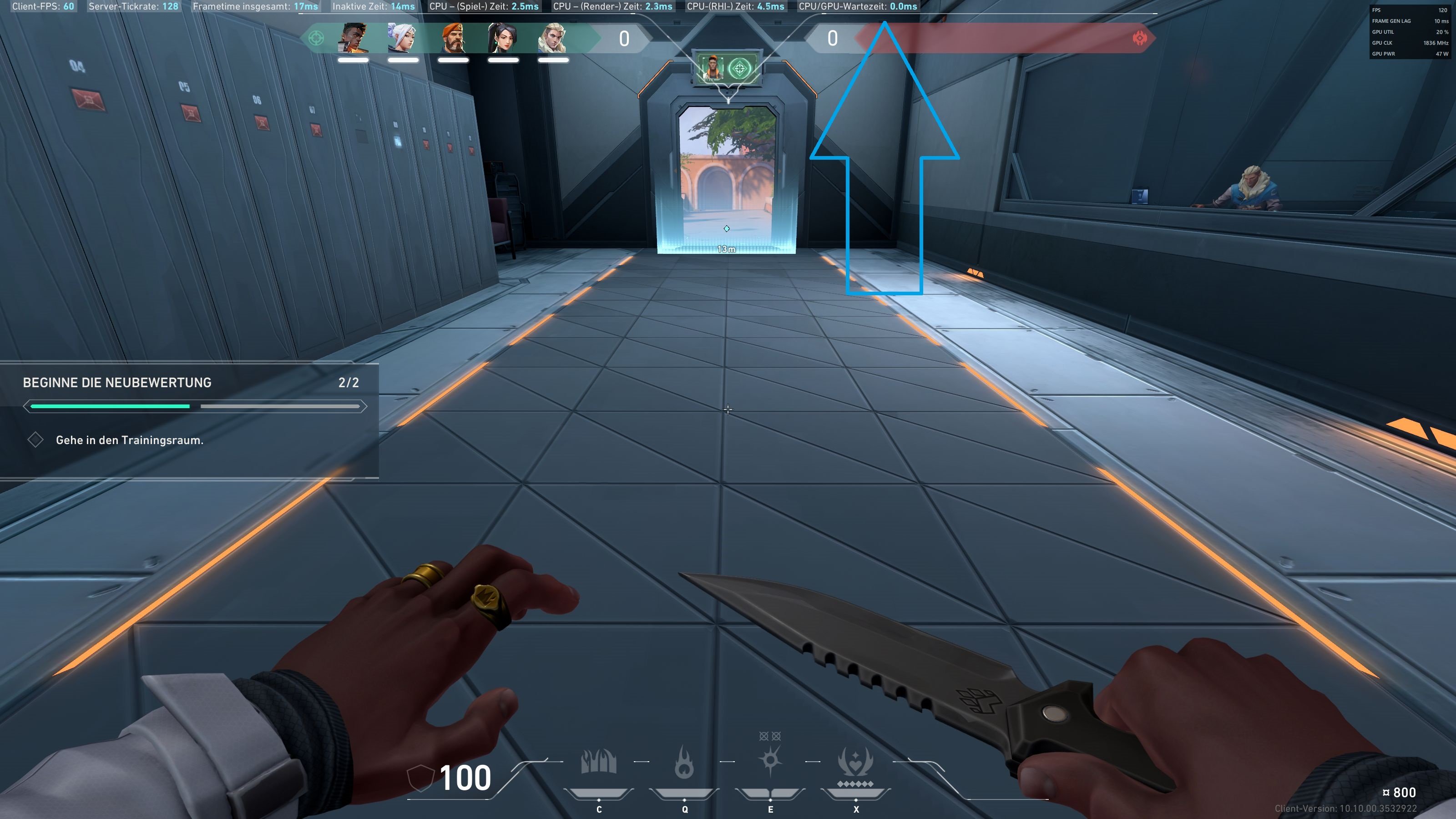

Valorant kann doch viele Infos zu Fps und Wartezeiten anzeigen!
Evtl. sieht man da, wo es klemmt. (bei mir ist "inaktiv" vermutlich durch AFMF2.1 das einzige größere Lag)
Was ist bei Servertickrate normal?
(sagt das was über den Ping)

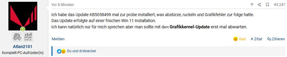

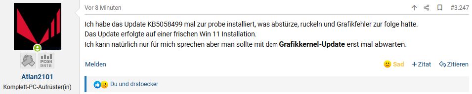

GerryB schrieb:
oder
Es liegt an nem Windows-Update!?
Wollte ich auch gerade schreiben:
Müsste man halt testen ob das damit zusammenhängt. Am besten mal die Updates prüfen.

Wem antwortest du damit? Mir? Falls ja verstehe ich es nicht. Es ging hier um das windows Update das den Grafikkernel gepatched hat. Nicht um einen Treiber.
Beides hängt doch irgendwie zusammen und AnnoLa sagt, mit der 5070Ti funzt das kb.
Achso. ja das müsste man mal austesten bei anderen die ältere Nvidia Karten oder ältere AMD Karten haben.
